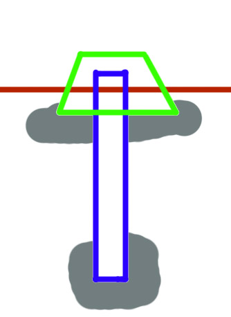

Nun Möglichkeit 2, eine kombinierte Lösung die ich auch in Betracht ziehe. Ich nehme ein KG Rohr, 200cm lang und 40cm Innendurchmesser. Das Rohr an sicht kostet unter 90€ und ist damit in Ordnung, aber es gibt es Posten die mir nicht gefallen. So kostet z.B. ein Deckel für unten aus Plasik satte 54€, das ist happig für ein Stück Plastik. Deshalb habe ich mir folgendes überlegt:
Ich nehme das Rohr aber lasse es wie es ist. Dann gieße ich unten in dem Loch das Fundament aus Beton und stecke das Rohr direkt in den Beton, nach dem Aushärten sollte das doch relativ dicht werden (oder?). Dann grabe ich alles wieder zu und lasse das Rohr oben herausschauen. Anschließend nehme ich einen Betonschachtkonus (100cm auf 60cm, kostet nur 40€) und baue gieße oben ein weiteres Fundament, sodass der Konus das Rohr praktisch "verschluckt", also es schaut dann nicht mehr raus. Ich gieße den Konus bis zum Rohr oben mit Beton aus und dann nehme ich als Verschluss einfach einen Göbeldeckel DN 600, fertig. Der Deckel kostet auch nur 48€ und insgesamt kommt mich das billiger und einfacher als die nur Rohr Lösung. Werde bei Gelegenheit eine Skizze beifügen. Was ist davon zu halten?

2009/07/post-14391-1249065645.jpg
