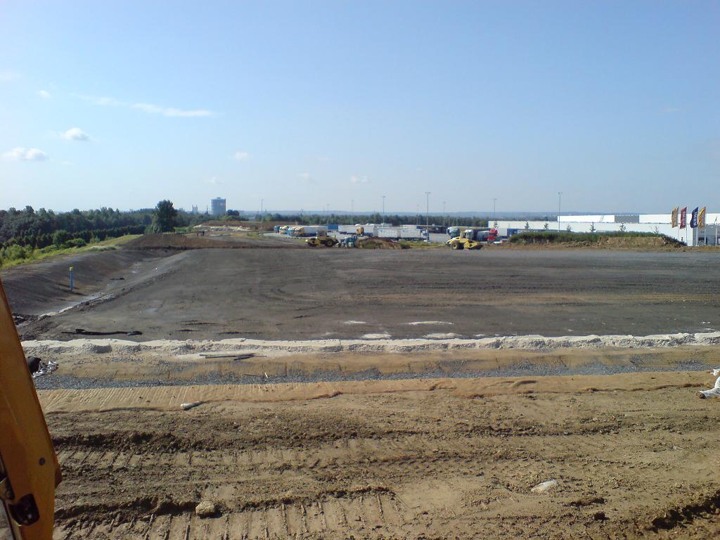

Sicht in die entgegen gesetzten Richtung , der Kollege der Fa. Prins profiliert die Entwässerungsrinne.
Das Bauvorhaben besteht darin die ehemaligen Haldenkörper abzudichten.
Aufbau der Abdichtung:
Altsand (Giessereisand )40 cm stark zum profilieren des Geländemodells
dann kommen Alternativ 2 weitere Einbauten
a ) Bentonitmatten (auf dem Bild die weissen Matten) ,darauf eine 15 cm starke Sandschicht
b ) mit Bentonit gemischter Boden ,der in zwei Lagen a 25 cm eingebaut wird
dann folgt der Bodeneinbau bis 20cm unter Sollhöhe mit LAGA Z1 und den letzten 20 cm mit LAGA Z0
Die im Bild zusehende Entwässerungsrinne besteht aus zwei Lagen Filtervlies und Rasenschotter.Die fertig profilierten Böschungen werden mit Rasenmatten ausgelegt.

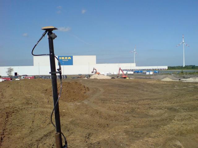

Neues von der Baustelle,hier mal ein paar Bilder die die Größe zeigt.
Im Hintergrund ganz klein erkennt man noch einen der Hyndai 290 Long reach
Blick Richtung Norden
