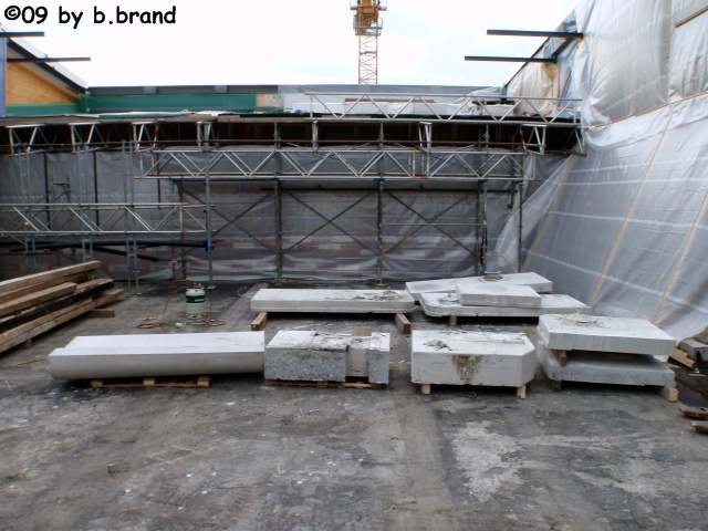

Ein Bild von den zwischengelagerten Betonblöcke, wo raus geschnitten wurde die...

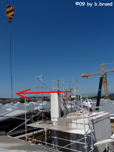

Das hier ist auch der Grund weshalb dieser oberer Teil des Liftschachts mit dem Minikran abgebaut wurde.

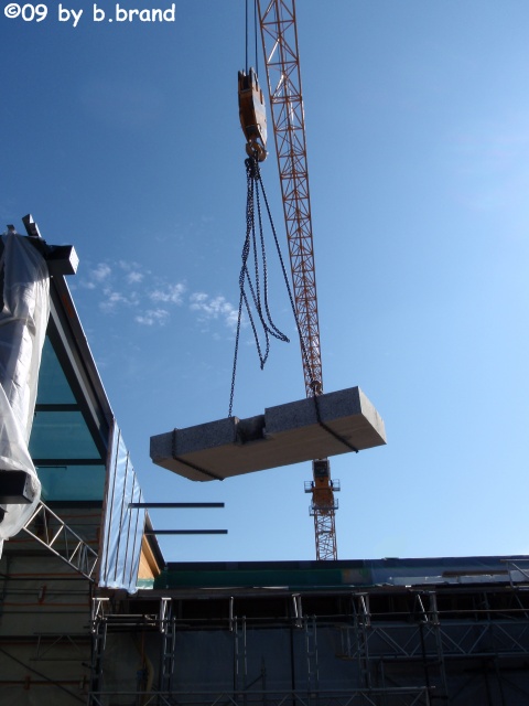

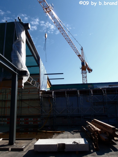

Der 280 EC-B Kran ist 5m zu kurz. Wen der Kran 5m längere Ausladung hätte, hätte man diesen Rückbau, das heisst die geschnittenen Betonblöcke hätte man alle mit Hilfe des Krans raus heben können.
Vorteil währe gewesen, wir hätten so grössere, schwerere Betonblöcke schneiden können, ein effizienteres ausführen der Arbeit währe so möglich gewesen. Auch hätte man mit dem Kran die Betonblöcke direkt nach unten bringen können, ohne die am Boden ablegen, und mit dem Gabelstapler in den Kranbereich zu verschieben, und die schlussendlich mit dem Kran nach unten zu bringen. Das ganze hätte sehr viel Zeitersparnis gebracht.

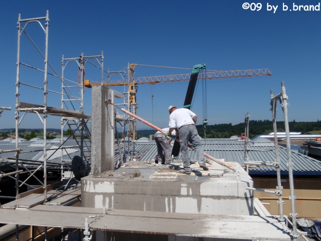

Inzwischen ist die erste Wand, (erstes Stockwerk) weggeschnitten. Es steht nur noch das letze Stück der Wand.
