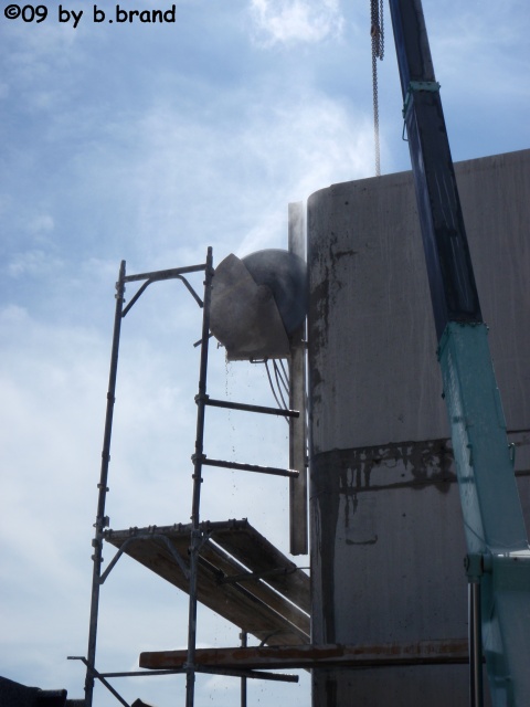

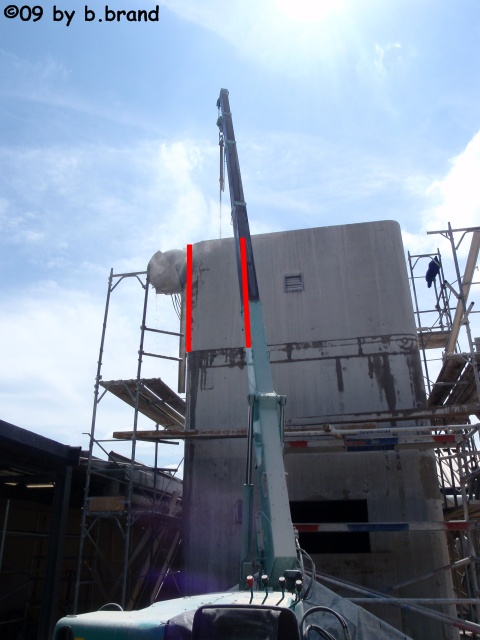

Danach ging es um die Schnitte der Höhe nach zu machen, Einteilung der Wandstücke wo schlussendlich runter gehoben werden mussten. Diese ersten Wandstücke wogen so um die 1,4kg

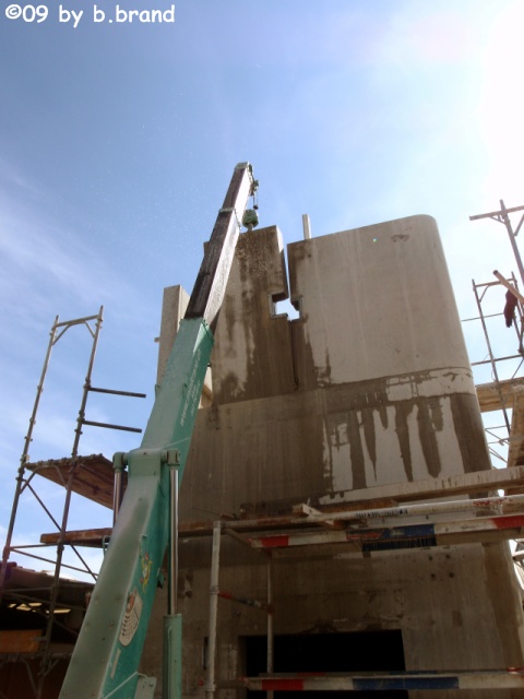

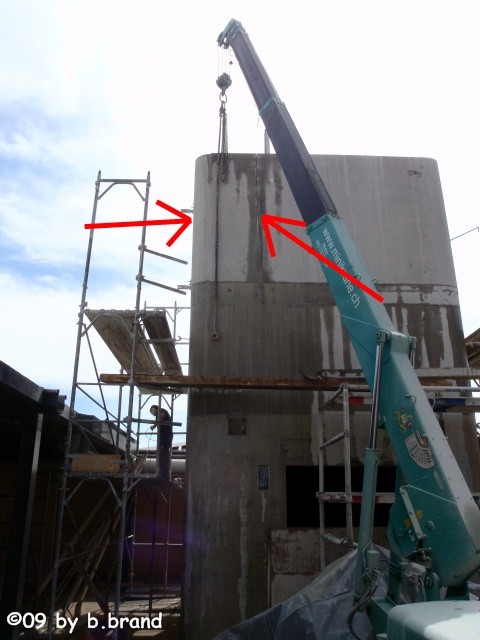

Da sind die Schnitte zu erkennen wo in der Höhe, die Wandstücke ergeben wo raus gehoben werden mussten.

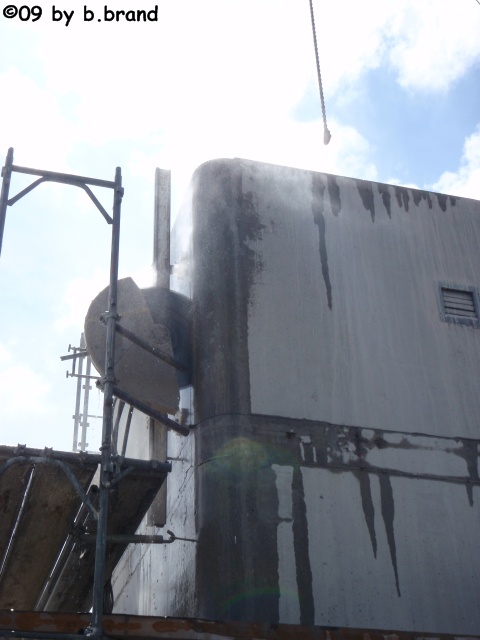

Der einte Schnitt links wurde von der Aussenseite geschnitten. Die weiteren Schnitte von dem inneren des Liftschachts. Komme später darauf zurück.

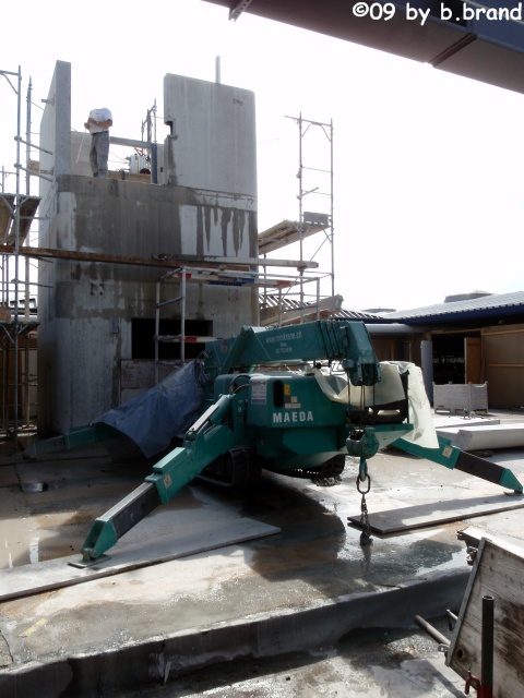

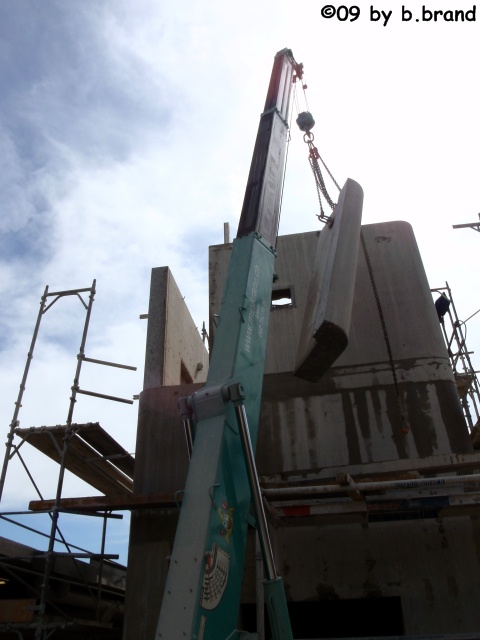

In der zwischen zeit wurde der erste Betonblock am Minikran gesichert, und schlussendlich raus gehoben.

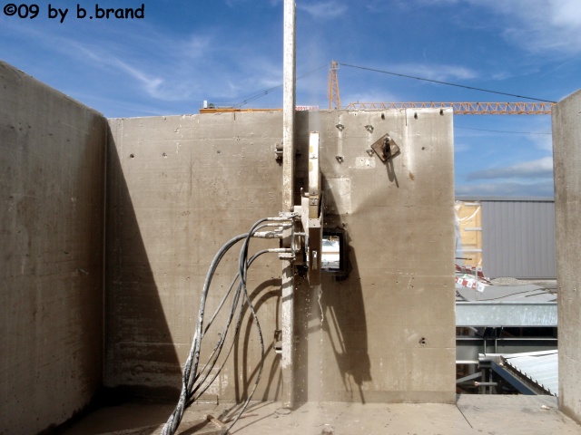

Hier ist zu sehen wie die anderen Schnitte vom inneren des Liftschachts geschnitten werden.
