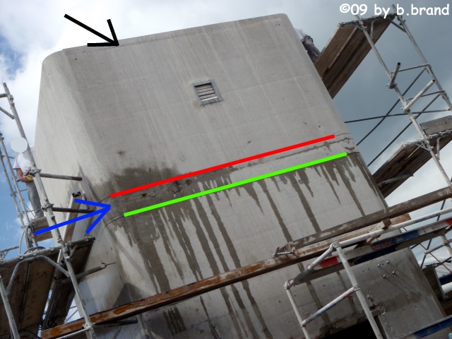

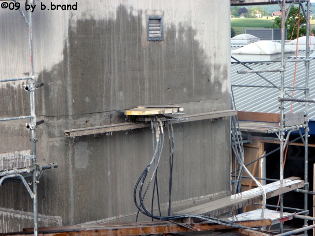

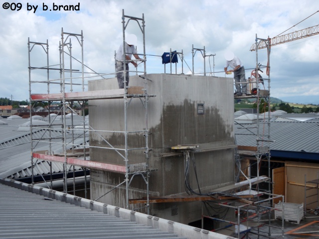

In der Zwischenzeit wurde emsig weiter geschnitten.
Jetzt wird im ersten Schnitt (roter Strich) wie obere Wand (schwarzer Pfeil) von der Bodenpate, (blauer Pfeil) wo der Maschinenraum des Lifts war, abgeschnitten.
Der zweite Schnitt (grüner Strich) ist nötig, um die Bodenpate des Maschinenraums vom effektiven Liftschacht zu trennen.
Ich hoffe das ich dies so erklärt habe das alle wissen wie ich dies meine.
