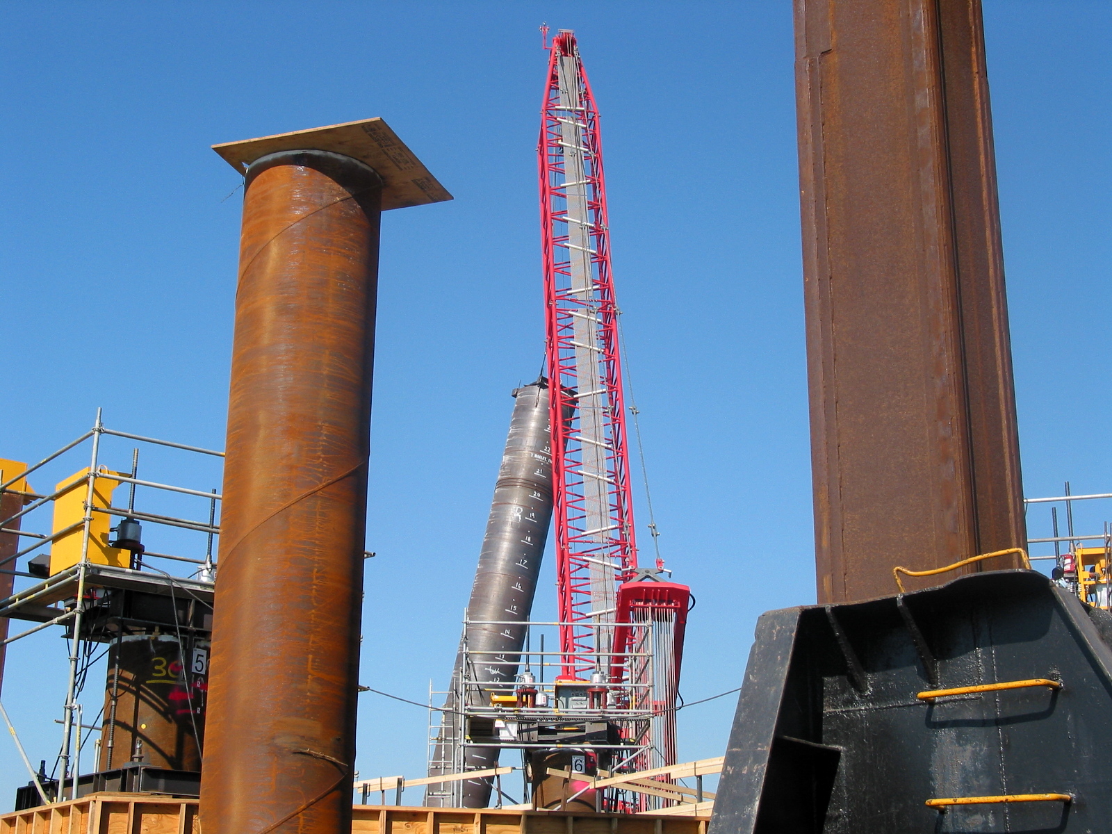

Gast Tom-ST Geschrieben 23. Januar 2010 Share Geschrieben 23. Januar 2010 (bearbeitet) Jobreport zur Gründung der Grossbohrpfähle für die vier Hauptpfeiler mit je 12 Pfählen von 2,50m Durchmesser und bis zu 85m tief.Vom 30.08.2006 - 23.12.2006 war ich mit einem Work Permit als Crane Operator in Canada, Vancouver im Auftrag von Bilfinger Berger Canada tätig . Mein Job war es einen HS883 mit 2 Seil Kugelgreifer, Rundmeißel und Kiespumpe zu jonglieren und die Pfähle zu "greifen".Aber bevor es losging muss ich mal unseren Canadischen ARGE Partner Fraser River Pile & Dredge kurz FRPD erwähnen denn ohne deren Equipment wie unzählige Barges, Tug Boates, Cranes, Forkliftes, and many more. Und zum Schluß das Canadische Personal welche so zäh waren wie Iron Man Athleten, es konnte -11° sein die Jungs haben mit nackten Händen ihre Werkzeuge angepackt mit gearbeitet, Eisenstangen, pieces of steel zum anschweissen gehalten als wäre es hochsommer und das wichtigste auch unter anderem haben die Truppen nie gejammert bei noch so nem miesen Wetter was zwischen November und März dort herrscht nämlich Regen, Regen, Starkregen von bis zu 100mm pro qm² mit Sturmstärke das der Regen dir waagerecht ins Gesicht peitscht wo ein anderer Schlechtwetter macht........... Die Canadier nicht, denn keine Arbeit, kein Geld, dort gibt es kein soziales System wie in D wo es faule gibt ohne Ende die den Staat und Arbeitende auf deren Kosten melken.Der Arbeitgeber ist die Gewerkschaft und die ist besser organisiert ,steht hinter ihren Mitglieder, kämpft, schlichtet und bestimmt deinen Arbeitseinsatz.Die Stundenlöhne als Crane operator sind traumhaft, mit Zulagen wie km geld, zweiter Wohnsitz, Entfernungspauschale vom Wohnort zur Arbeitsstelle werden es bis zu 10.000$ im Monat und sogar noch mehr, je nach Qualifikation und Betriebszugehörigkeit.Mein Hinflug startete von Düsseldorf nach London-Heahtrow mit 2.5 Std. Aufenthalt danach mit der BA 747 ins schöne Vancouver das war ein sehr schöner Flug .In Vancouver angekommen durch die Zollkontrolle ab zum Immigration schalter mit ein paar Komplikationen die überstanden wurden.Dann vom Kollegen abgeholt und direkt vom Airport ins Hotel, dort angekommen die anderen 3 Deutschen BB Kollegen begrüsst und ab ins Bett denn es war mittlerweile schon 01:00 AM gääääähn . Um 04:00 AM war die "Nacht" zuende> der Jetlag sagte Hallo guten Morgeeeeeeen na ja bis um 08:00 AM rumgedöst danach ab zur Bst. ins Büro nen Haufen Schriftkram, Safety und bla bla bla, aber irgendwie sagte meine innere Uhr hey nen Kissen wäre jetzt nich schlecht wir haben 12:00 . Also Schwimmweste,Schutzhelm gepackt und alle Mann los zur Anlegestelle damit uns das Taxiboot zum Ort des Geschehens fährt.Bevor es losgeht noch ein paar Links zum Projekt.Bilfinger Berger Multi Service GroupFRPD CanadaCitizenship and Immigration CanadaF.A.Z net Adler auf den Pfeilern - Styropor im FundamentPERI Golden Ears Bridge, Vancouver, KanadaVerkehrsgesellschaft TransLink Google Links zur GEBBilfinger Berger ST Jobreport Pdf Datei GEB GründungDie Folgenden Bilder sind herausgepickt aus einem Zeitraum von 3,5 Monaten es ist kein fester Zeitablauf sondern soll nur einen Einblick gewähren wie anspruchsvoll die Arbeit ist und gleichzeitig wie schön das Land ist da auch Einblicke enthalten sind von Ausflügen in der Freizeit.Es wurden zwei Teams für die Flusspfähle gebildet, das Piling Team "White Sox" and "Red Sox" letzteres war mein Team. Darin war enthalten je 18 Mann davon 2 Mann Germany je ein Superintendent und Crane Operator. Beim Canadian Team je 1x Crane Operator Servicekran, Deck Engineer, Welder, Stützflüssigkeitsmannschaft, Front End Loader, Safety Manager, Voarbeiter.....Arbeitszeit 24Std. 12 Tage dann 2 Tage Pause wechsel der Schichten Tag in Nacht und umgekehrt.die Ersten 195 Bilder >Canon Powershot G2 Los geht's vom Bootspier Über den Fraser River bearbeitet 24. Januar 2010 von Tom-ST Zitieren Link to comment Auf anderen Seiten teilen Teilen...

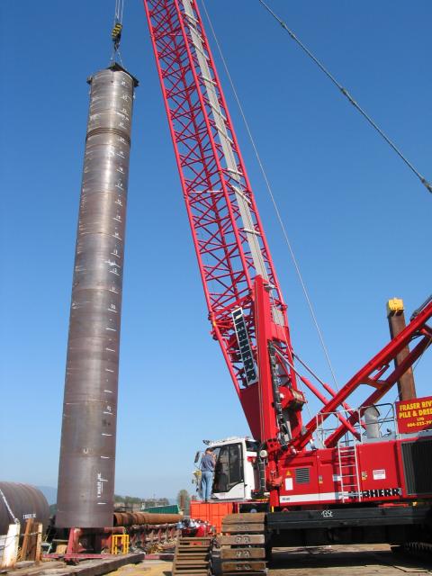

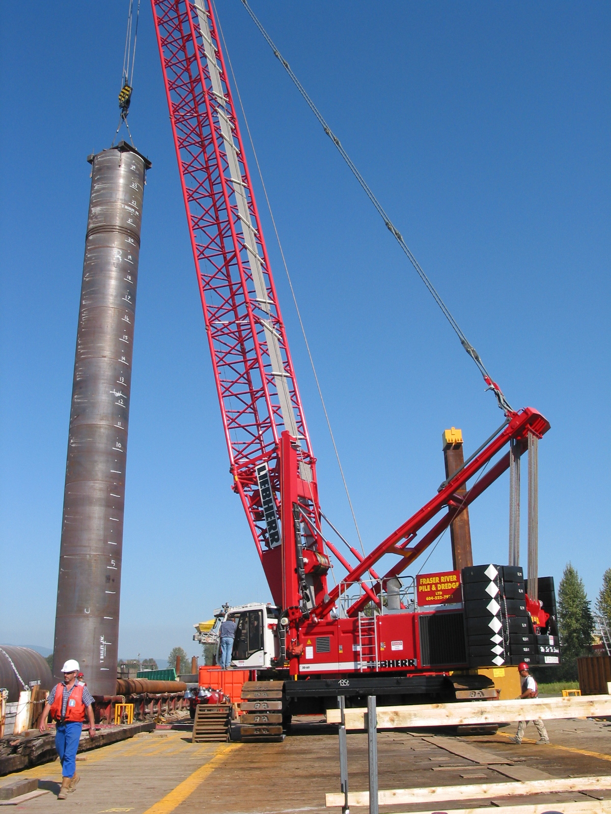

Gast Tom-ST Geschrieben 23. Januar 2010 Share Geschrieben 23. Januar 2010 an der Material Barge vorbei Zitieren Link to comment Auf anderen Seiten teilen Teilen...

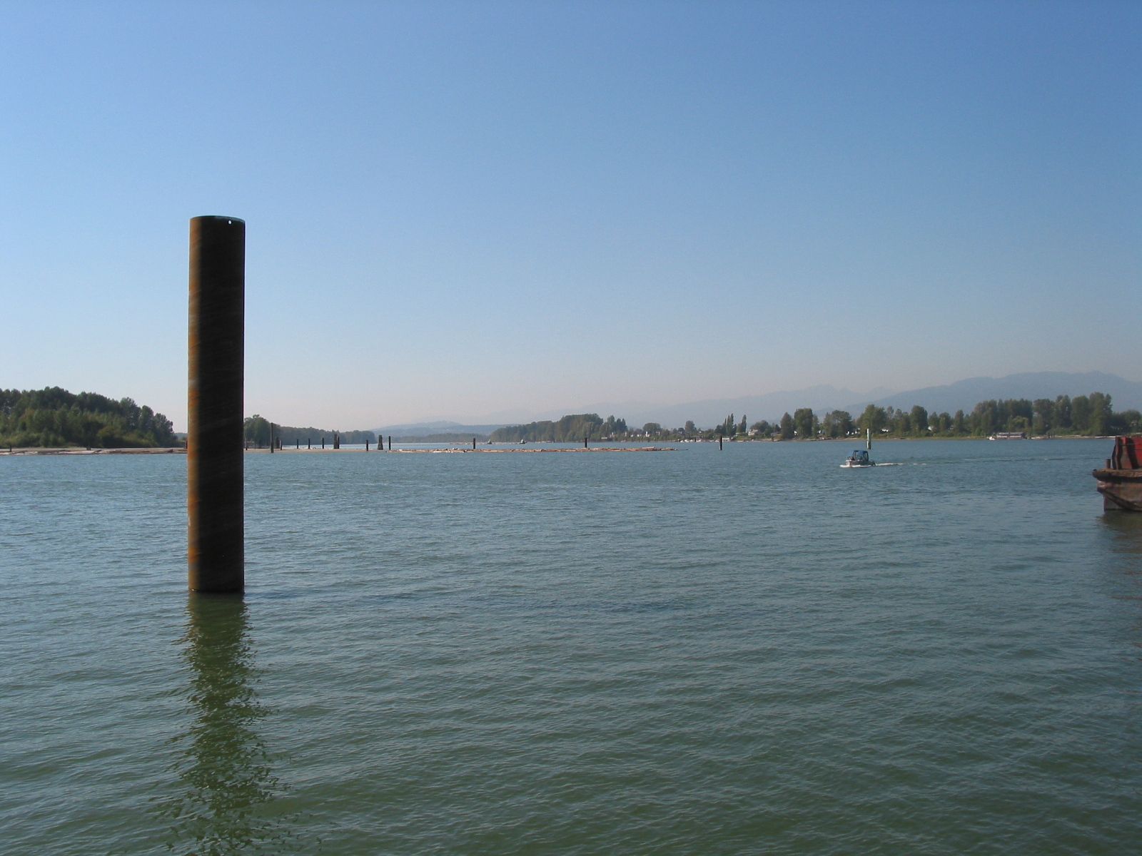

Gast Tom-ST Geschrieben 24. Januar 2010 Share Geschrieben 24. Januar 2010 an den Dredger'n vorbei, deren Aufgabe war Rasterförmig den Flussboden zu verdichten im Tiefrüttelverfahren für die Gründung der Hauptpfeiler, da die ersten 20m sandboden war. Bst. in Sichtweite Zitieren Link to comment Auf anderen Seiten teilen Teilen...
