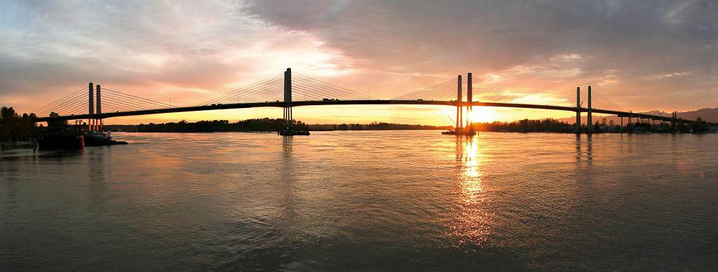

Eines der größten privatwirtschaftlichen Betreiberprojekte von Bilfinger Berger steht vor der Inbetriebnahme: Im kanadischen Vancouver, dem Austragungsort der Olympischen Winter-spiele 2010, wurde im Mai 2009 die Schnellstraßenverbindung Golden Ears Crossing über den Fraser River früher als geplant nach 38 Monaten Bauzeit fertig gestellt.
Golden Ears Crossing in Vancouver
Das Public Private Partnership-Projekt schafft eine wichtige zusätzliche Anbindung des Trans Canada Highway an das Autobahnnetz der Stadt. Das Investitionsvolumen belief sich auf 800 Mio. ?. Kernstück ist ein 1.000 Meter langes Brückenbauwerk, hinzu kommen drei Kilometer Hochstraße und neun Kilometer Verbindungsstraße. Bilfinger Berger hat die Strecke geplant, finanziert und gebaut und wird sie nun 32 Jahre lang betreiben. Das Unternehmen erhält in dieser Zeit ein festes Nutzungsentgelt des regionalen Verkehrsträgers.

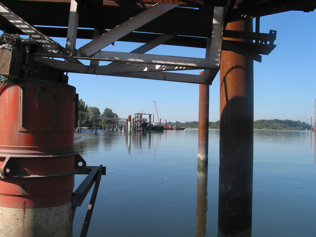

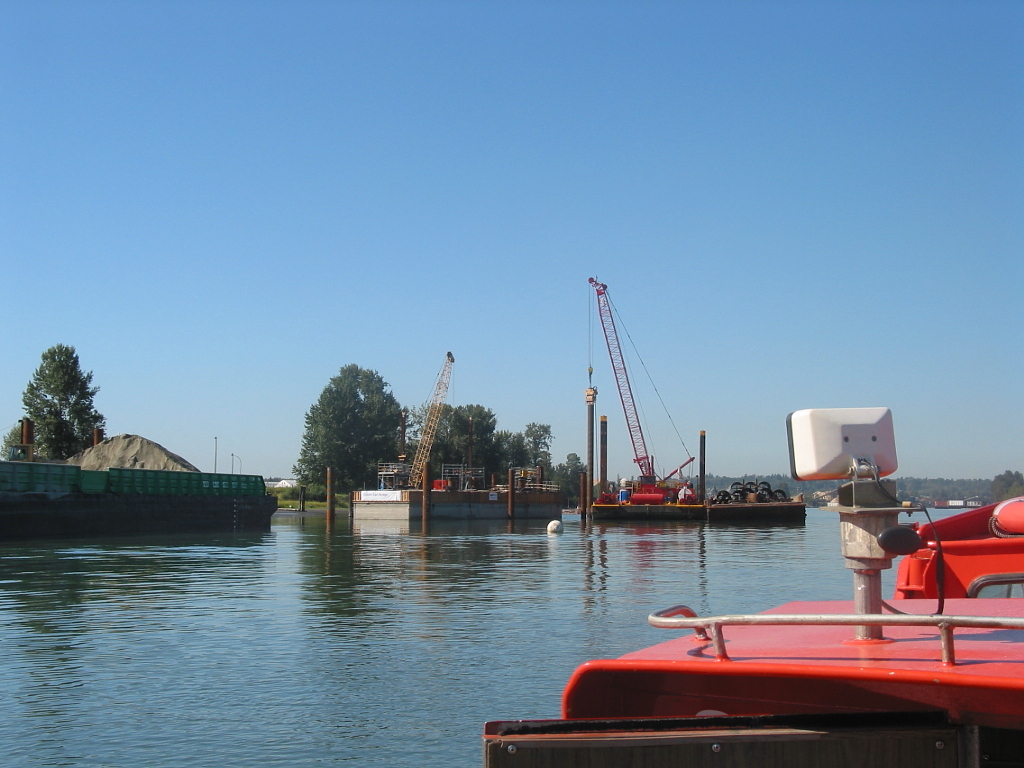

Los geht's vom Bootspier

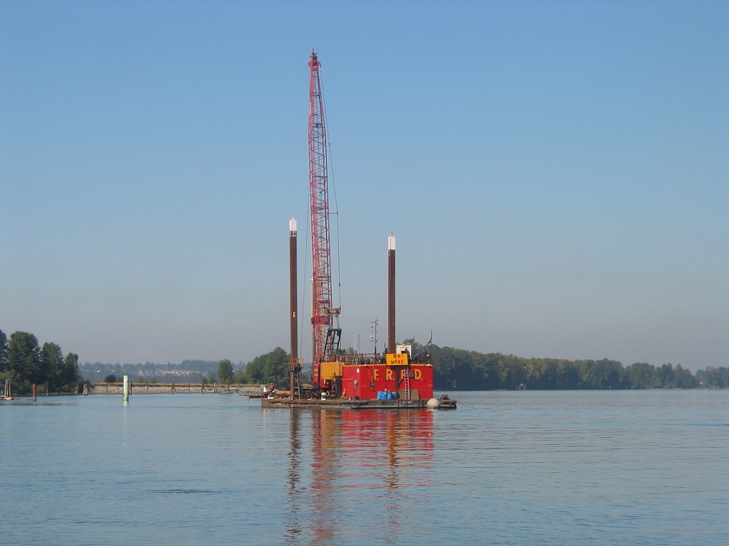

an den Dredger'n vorbei, deren Aufgabe war Rasterförmig den Flussboden zu verdichten im Tiefrüttelverfahren für die Gründung der Hauptpfeiler, da die ersten 20m sandboden war.

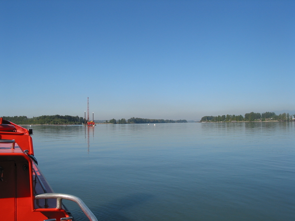

Bst. in Sichtweite
