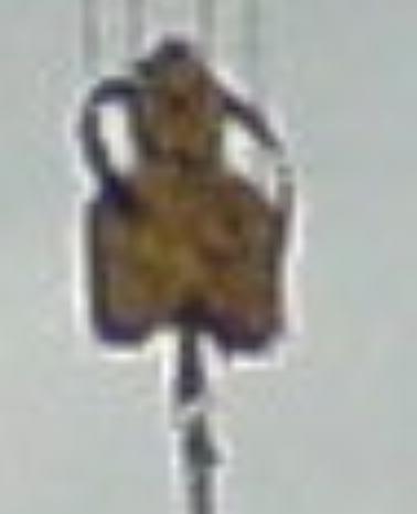

Ich hoff man erkennt was. Mir fiel heute bei näherem Betrachten (soweit des die Handy cam erlaubt; 2MP) auf das die oberflasche ziemlich demoliert ist außen sad.gif Ich vermute das die Flacheisen wie bei Arcomet dazu dienen dass die Oberflasche beim umscheren sich nicht verdreht. Muss wohl einer oben ziemlich dagegen gedonnert sein dabei........
Auch möglich dass ich ganz falsch liege.. ich kenne die Maschine nicht näher sahs heute zum ersten mal

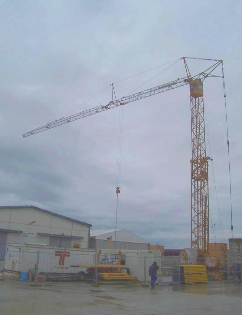

An der Rückseite des Turmunterteils sieht man auch gut die Führungsschienen zum Klettern.
Ja, das siehst du glaub' ich ganz richtig... kenne den 40k eigentlich eher mit dieser Hakenflasche, die manuell umgeschert werden muß. Im nicht defekten Zustand bilden diese Flacheisen von oben betrachtet so eine Art "Schlaufe" um die beiden äußeren Seilstränge, so daß sie immer schön mittig dazwischen hängt.
Genau so kenn ichs auch nur des fiel mir vor ort schon auf dasses bissl komisch aussieht.
Mich hat es als immer gewundert das manche gar nicht auf die idee kommen umzuscheren.
Ich sah mal ne Baustelle da stand en Arcomet T33B auf der Straße Baustelle war ein Anbau hinterm Haus also genutzter Teil des Ausleger nur im austelekopierten teil......die hatten scheinbar Zeit Kran stand in voller größe und 4 Strang da.... anstatt umzuscheren weil da hinten hebt er eh nurnoch 2000kg abwärts.....
