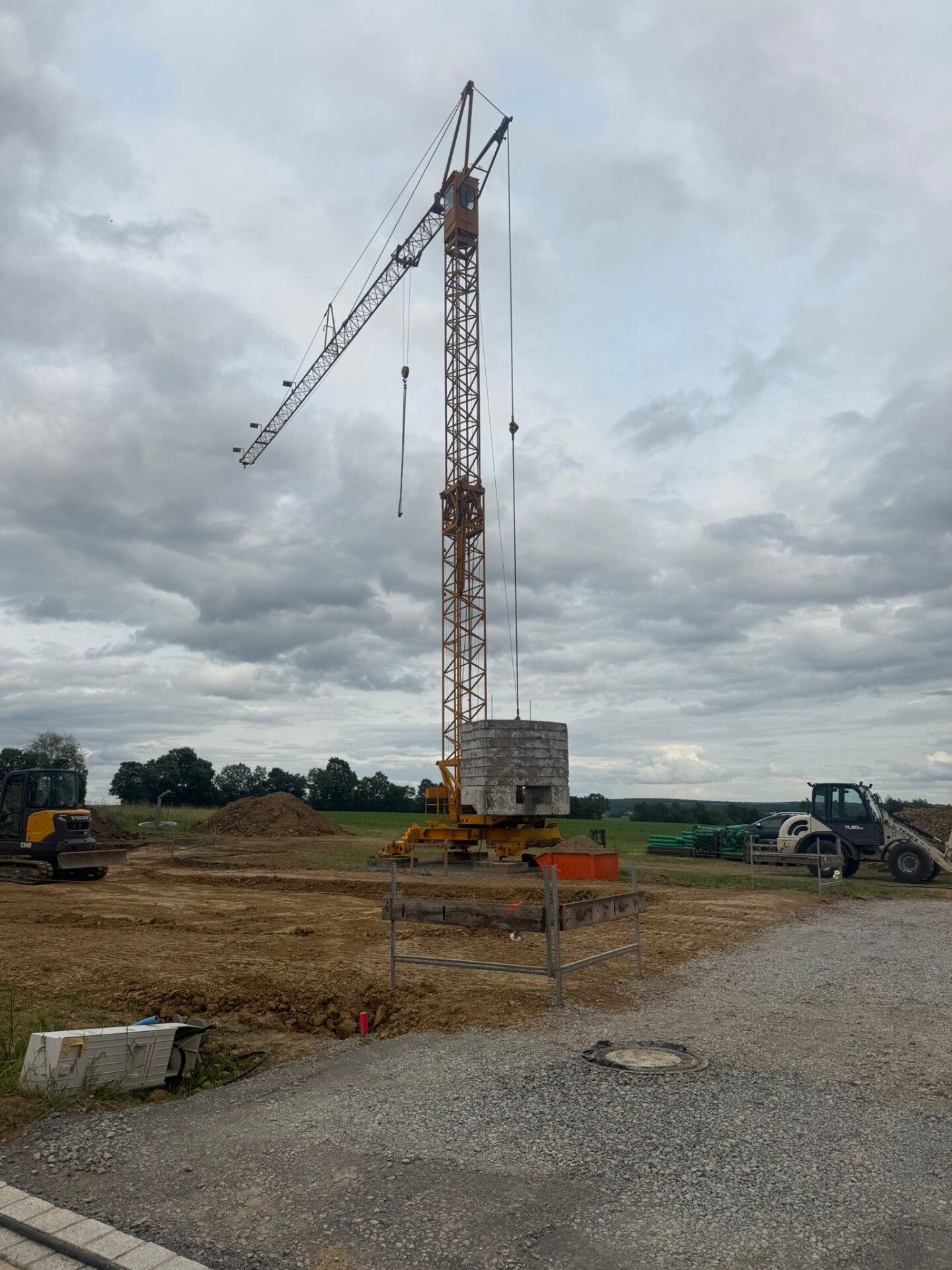

Hallo in die Runde,
gibt es für den 27k unterschiedliche Laufkatzen für den 2&4strang betrieb? Finde hierzu leider keine Informationen. Oder muss das Hubseil nur anderst  umgelegt werden?
Aktuell habe ich den 2-Strang betrieb, würde aber gerne auf die maximale Traglast von 3 Tonnen umbauen.
Einen anderen Lasthaken bräuchte ich auch noch, falls jemand was anzubieten hat.
Komme aus dem Raum Schweinfurt.
Vielen Dank für eure Hilfe.
lg matthias
bearbeitet von Matzebrunn

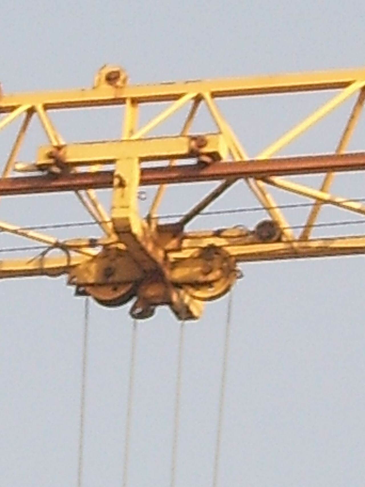

Wenn die Laufkatze mit insgesamt drei Umlenkrollen ausgestattet ist und eine Lagerplatte für die Oberflasche, kannst du sie für den vierstrang Betrieb nutzen.
