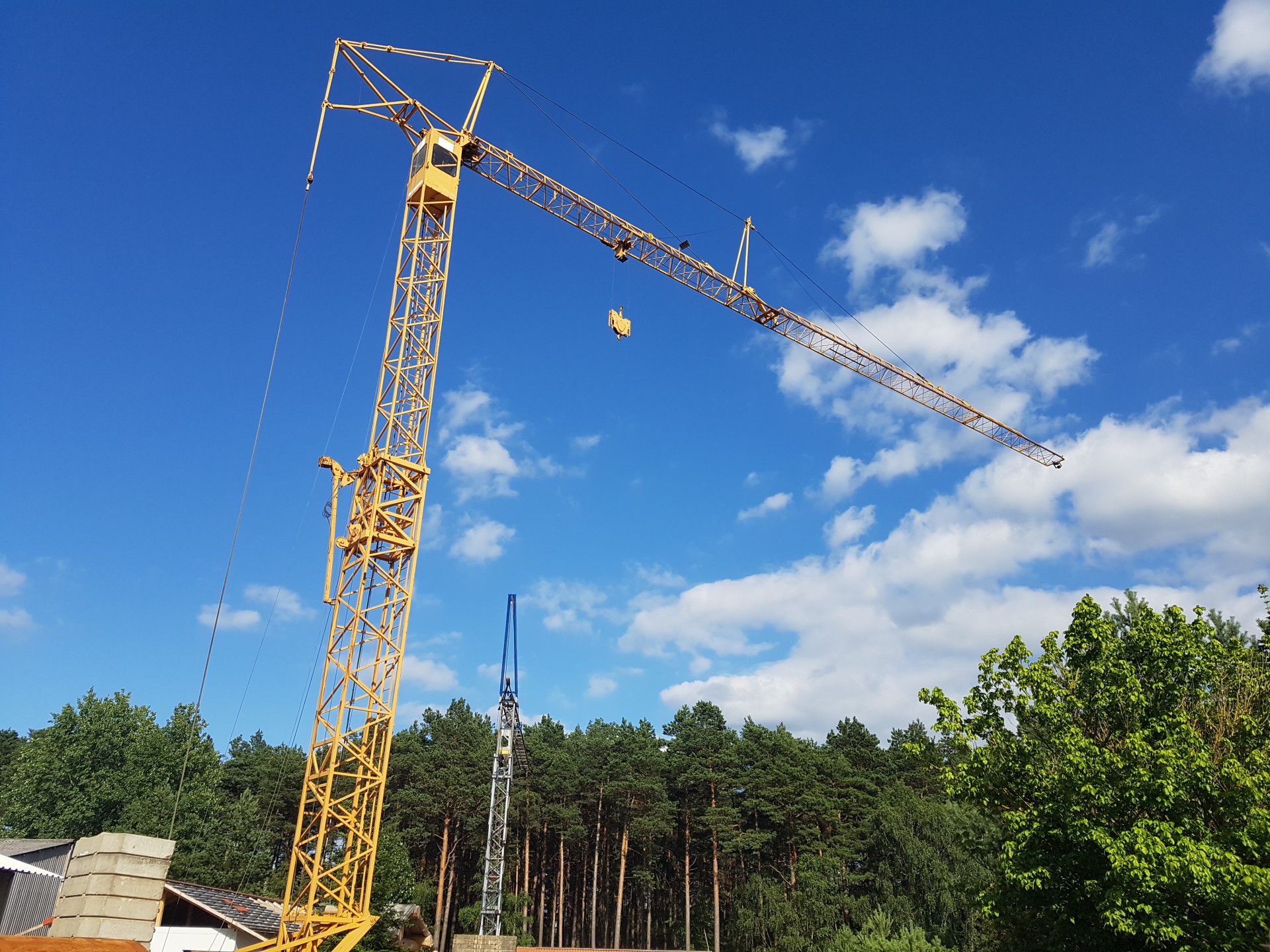

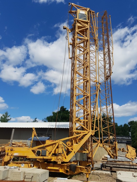

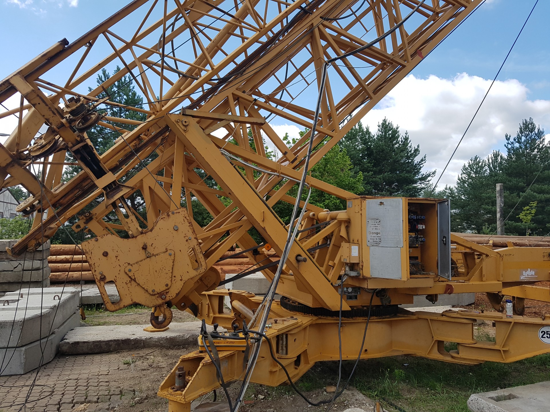

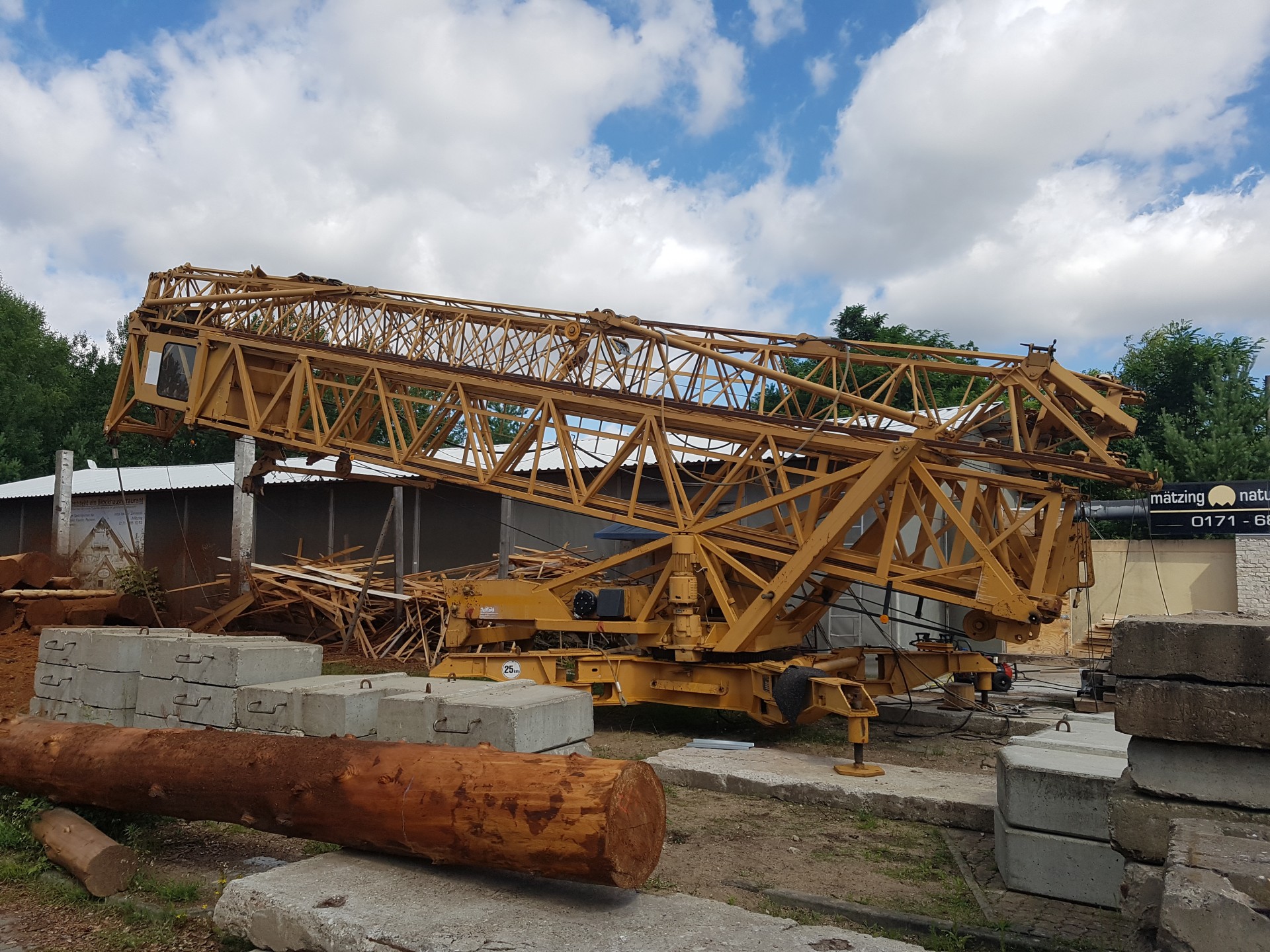

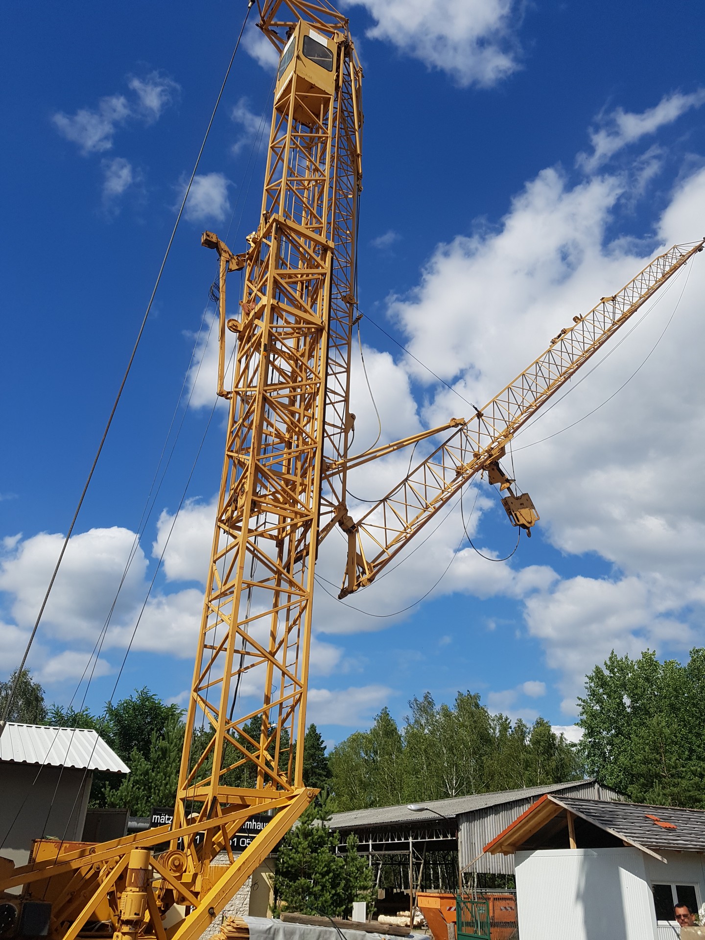

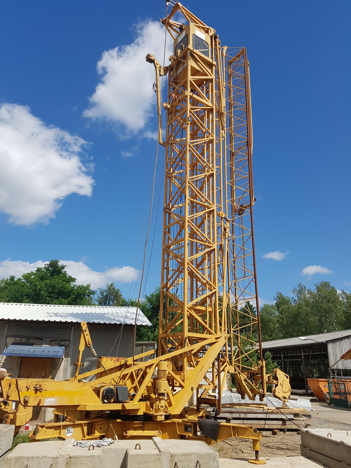

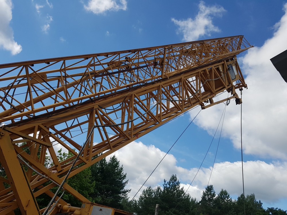

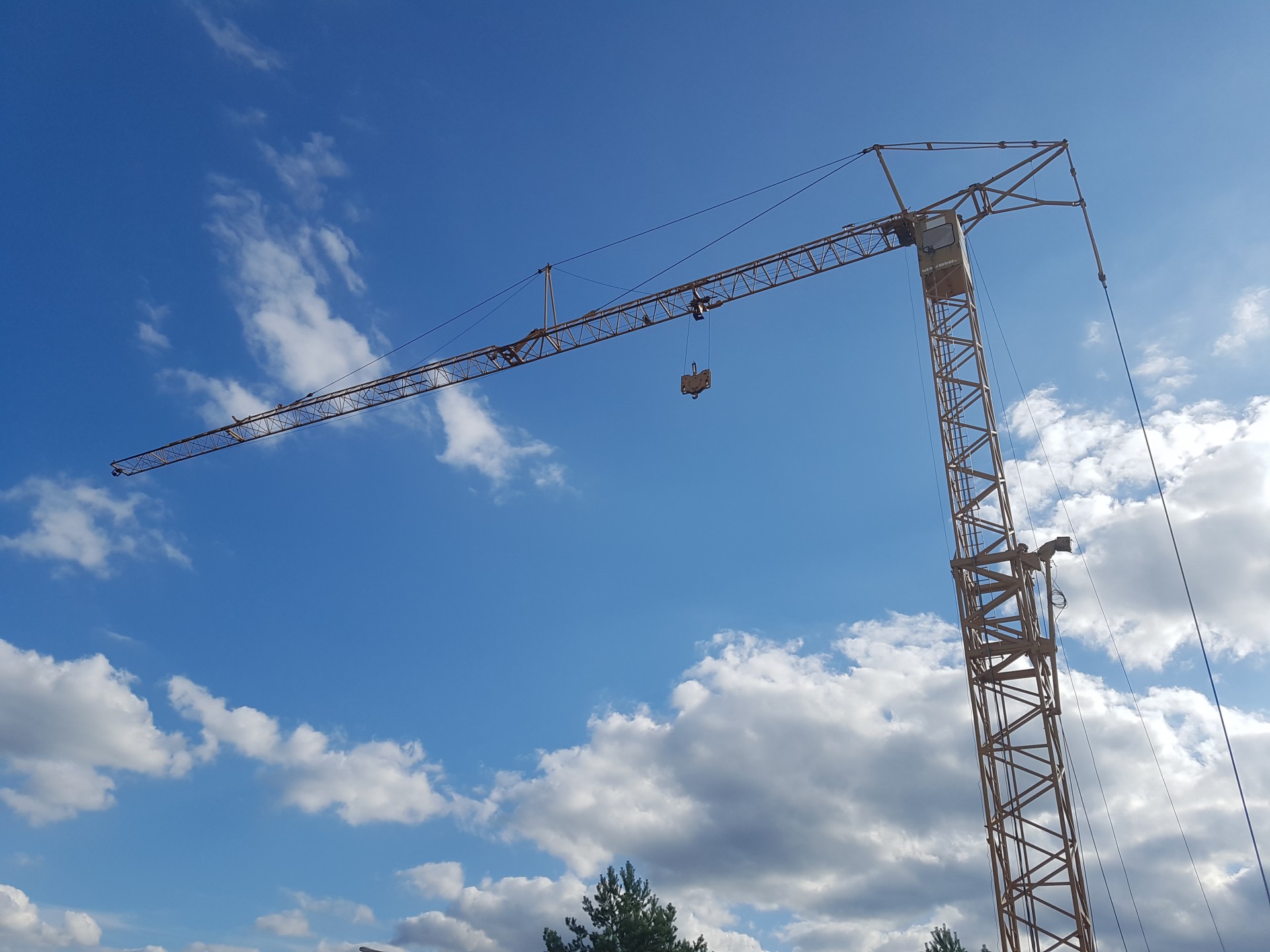

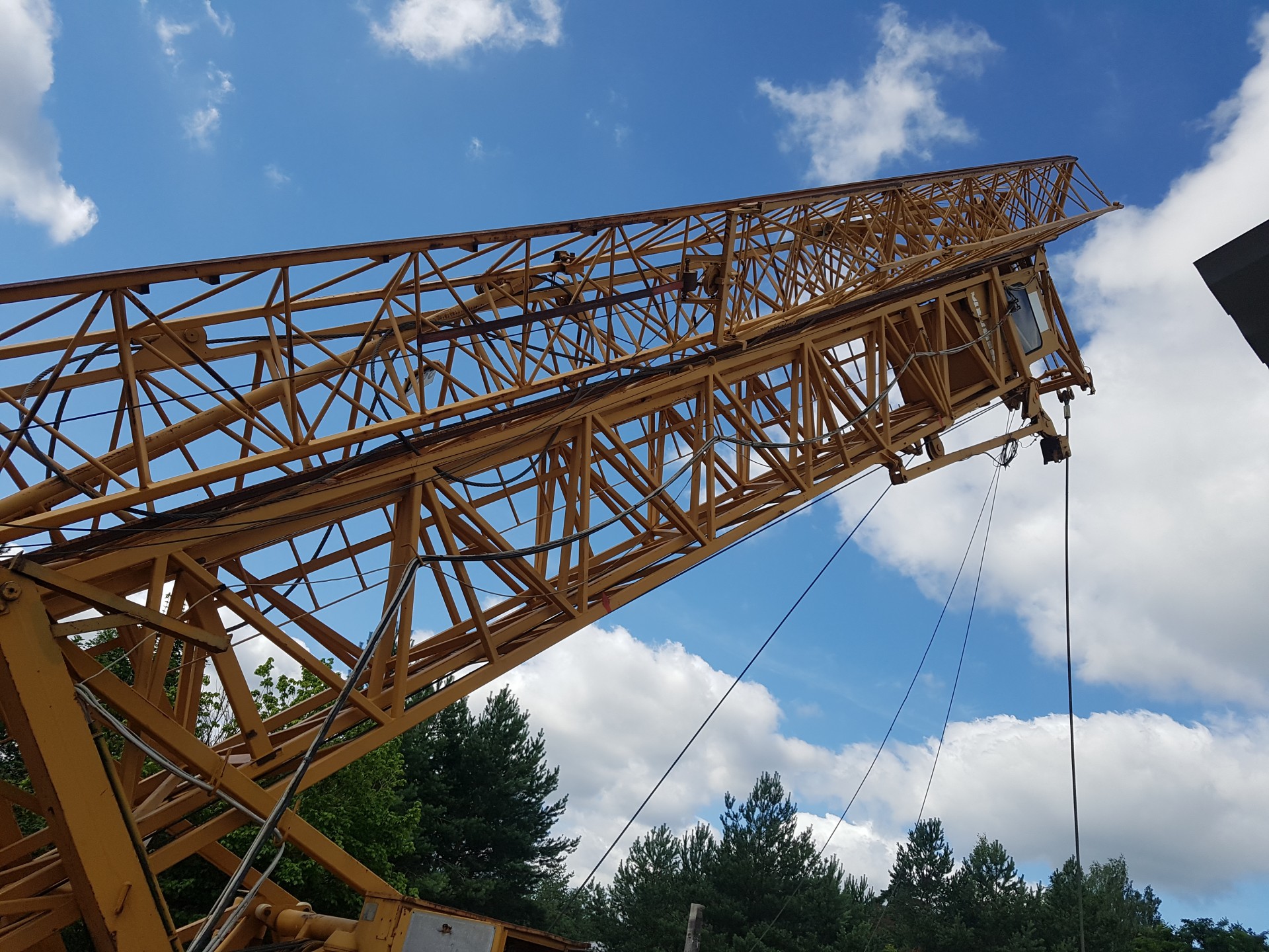

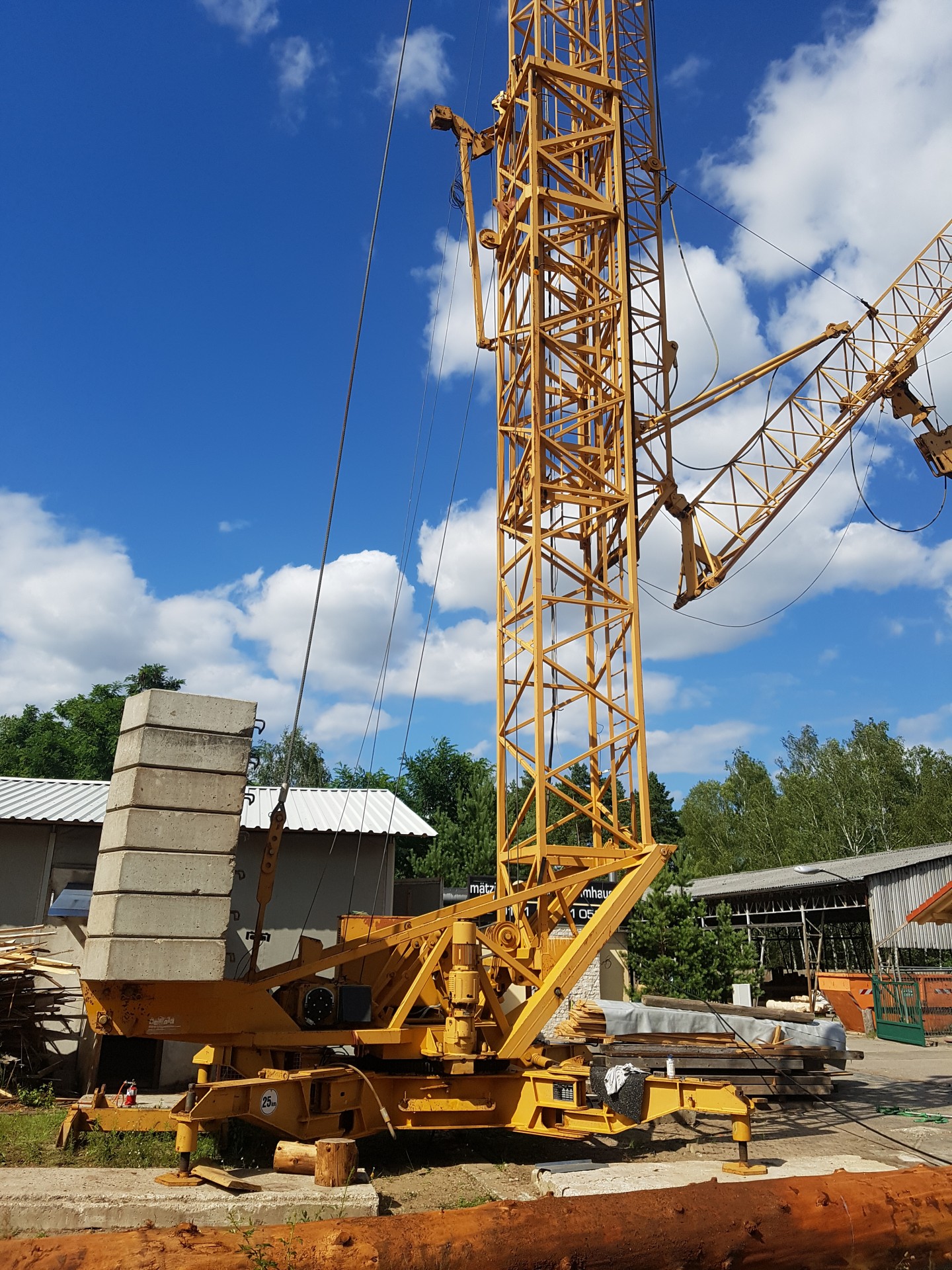

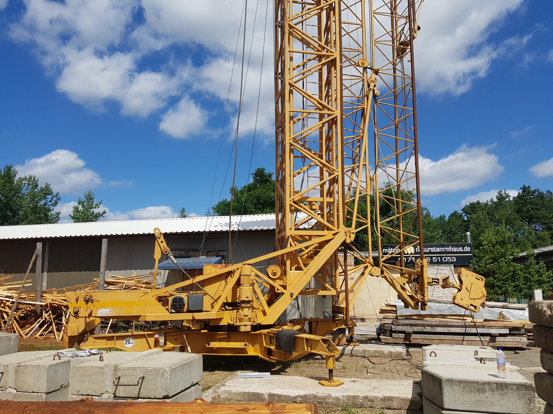

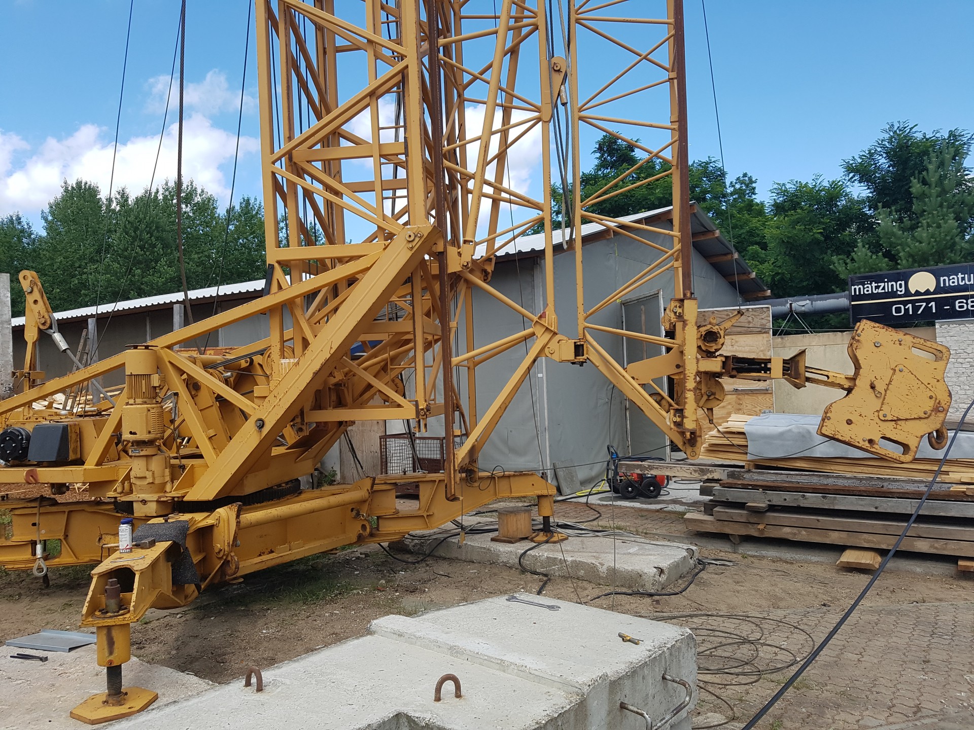

Gestern wurde für mich ein Jugendtraum wahr. Es hat tatsächlich ein 40 K den Weg nach Brandenburg gefunden und musste montiert werden. In meiner Firma kannte niemand den Kran und auch die Mitbewerber in Berlin hatten keine Monteure, welche den Kran kennen. Sehr zu meiner Freude hatte ich dadurch die Gelegenheit, die Montage durchzuführen, da ich als einer der wenigen Monteure im Berliner Raum auch die alten Geräte kenne.
Leider hat der Monteur, der den Kran abgebaut hatte, echt saumäßig gearbeitet. Die Laufkatze war an der völlig falschen Position, so dass ich den Ausleger nicht ablassen konnte. Mit dem LKW Ladekran haben wir sie dann auf die richtige Position gebracht. Das Katzseil und das Hubseil war nicht am Ausleger lang geführt, sondern  aufgespult worden, so dass sich die Verlängerung nicht richtig ausschwenkte. Das Katzsseil war ausgebolzt, was eigentlich nicht nötig gewesen wäre.
Naja davon abgesehen, ist er in einem sehr ordentlichen Zustand.
Anbei ein paar Bilder.
