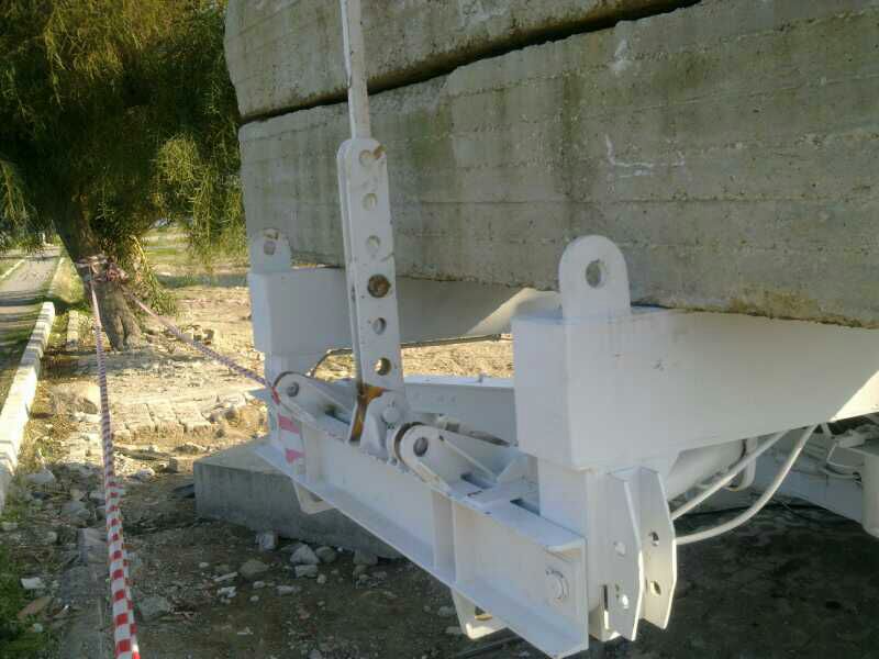

Hallo Torsten,
wir haben vier Turmstücke montiert (Lautdatenblatt kann man bis fünf) und liegen auf 30.8m Turmhöhe.
Mit einem 35m langem Ausleger müssten wir theoretisch auf 45,9m kommen, natürlich mit einem Einstellwinkel
von 30 Grad. Ich habe einen Bild vom "Winkelskala" (leider weiss ich den technischen Namen dafür nicht,
sorry..) hochgeladen. Kannst du mir eventuell sagen wieviele Löcher wir noch runter gehen müssen um am
Auslerger 30 Grad zubekommen.?!
Wünsche Dir und Allen im Forum einen Guten Rutsch ins neues Jahr.!!
2013/12/post-27212-1388489706_thumb.jpg
