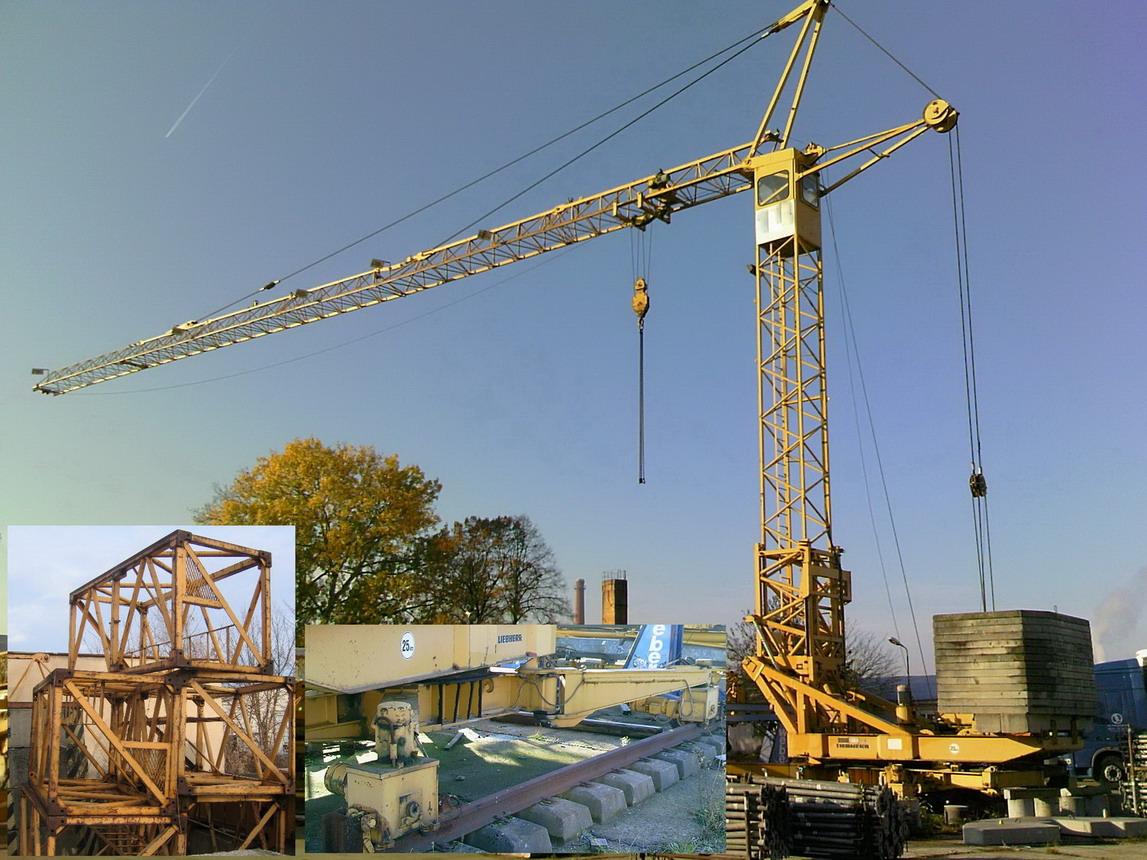

aaahhh ja jetzt blicke ich so langsam durch wie das mit dem 45k80 geht ....
der turm wird dann aber am schluß auch umgeklappt, oder ??? -> kann man den nicht gleich auf der ganzen länge umklappen ohne die turmstücke auszubauen ???? transportlänge ist bei mir kein problem.
Gast Alwin
Haha, den ganzen, austeleskopierten Turm umlegen??? Nein, das geht nicht. Deswegen waren diese Krane ja im gegensatz zu den neueren K´s so Montageaufwendig.
Für Deinen Zweck gäbe es aber noch was besseres.... whistling.gif Einen Liebherr MK 110 oder einen Spierings 1265 AT8........ whistling.gif whistling.gif Kostet zwar ein paar hundert Tausend €uros, ist aber binnen minuten (Montageaufwand ca. 15- 20 minuten inkl. Stützen) aufgestellt, hat Tragkraftwerte und Hakenhöhen, die kein "normaler" Untendrehender Kran erreicht und ist jederzeit leicht umzusetzen... klatsch.gif
