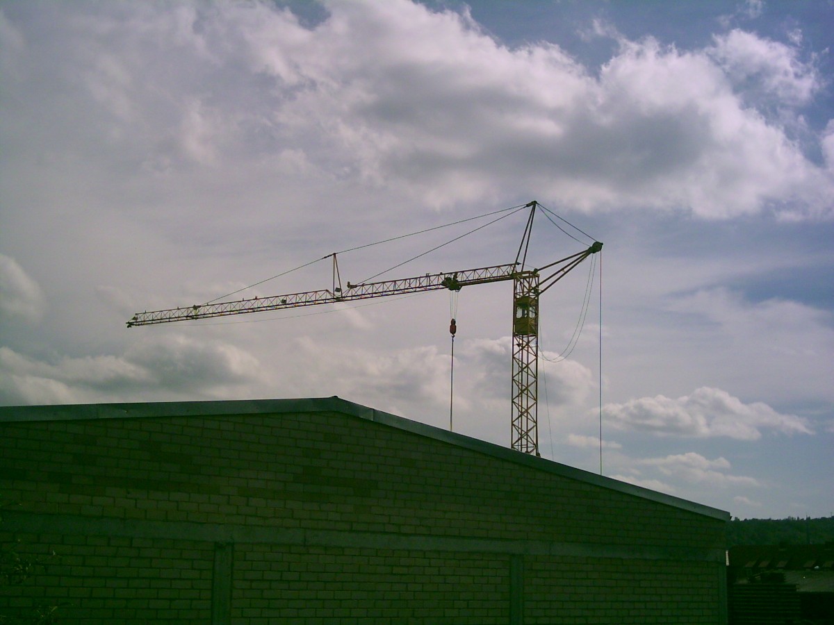

Wenn du hieranklickst siehst du Bilder eines 45 K 80 mit ungefähr 20 Meter HH.
Die einzelnen Turmstücke werden von unten angeschraubt und der Kran hebt sich dann mit Hilfe einer am Kran befindlichen Hydraulikanlage.
Das ist natürlich aufwendiger, gerade wenn du den Kran regelmäßig versetzen willst, dann immer die Turmstücke mittransportieren mußt.
Wie gesagt, bei diesen Kranen würde ich mir überlegen, Gleise zu verlegen.

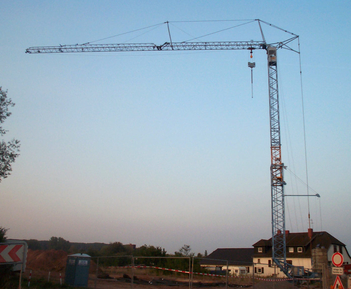

Hier mal ein Bild eines 48 K.
