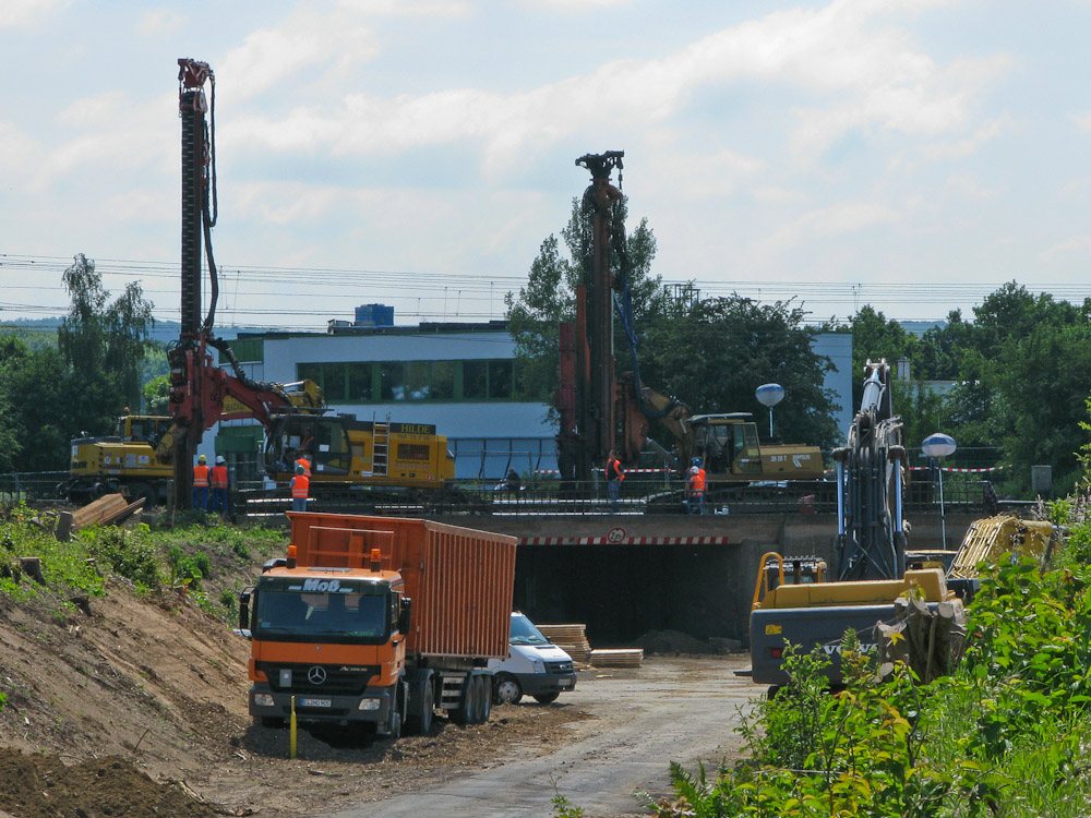

Ende Mai erfolgte der obligatorische erste Spatenstich für das z.Zt. größte Bauprojekt des kleinen Ortes Vennebeck bei Porta Westfalica. Die über 100 Jahre alte Bahnunterführung im Gewerbegebiet Nord wird durch ein größeres Bauwerk ersetzt und die angrenzenden Straßen sowie Fuß- und Radwege werden ausgebaut.
Die Gesamtkosten von 6,9 Million Euro teilen sich das Land NRW (3 Mio.), die DB Netz AG (2,3 Mio) und die Stadt (1,6 Mio). Die Bahn bringt damit diesen Abschnitt der Hauptstrecke Hannover-Ruhrgebiet auf den aktuellen Stand der Technik. Für die Stadt Porta Westfalica ist die Vergrößerung der Unterführung von Bedeutung, da dann auch für LKW-Verkehr die Durchfahrt möglich ist, was die weitere Erschließung von Gewerbegebieten ermöglicht und die angrenzenden Ortschaften von Durchgangsverkehr entlastet.
Am Pfingstwochenende haben die Abbrucharbeiten sowie die Vorbereitungen für die Errichtung eines provisorischen Brückenbauwerkes begonnen. Die hohe Zugdichte auf dieser Bahnstrecke macht die Arbeit am Wochenende und zum Teil nachts notwendig, da nur dann Sperrpausen für die Arbeiten möglich sind.

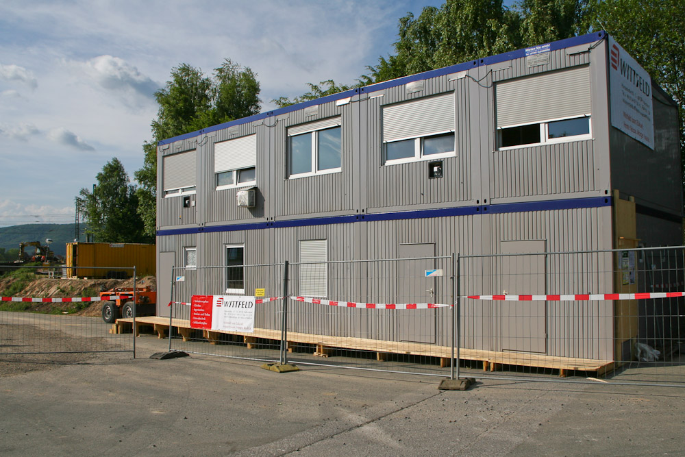

Das Gesamtprojekt liegt in den Händen der ->Wittfeld GmbH

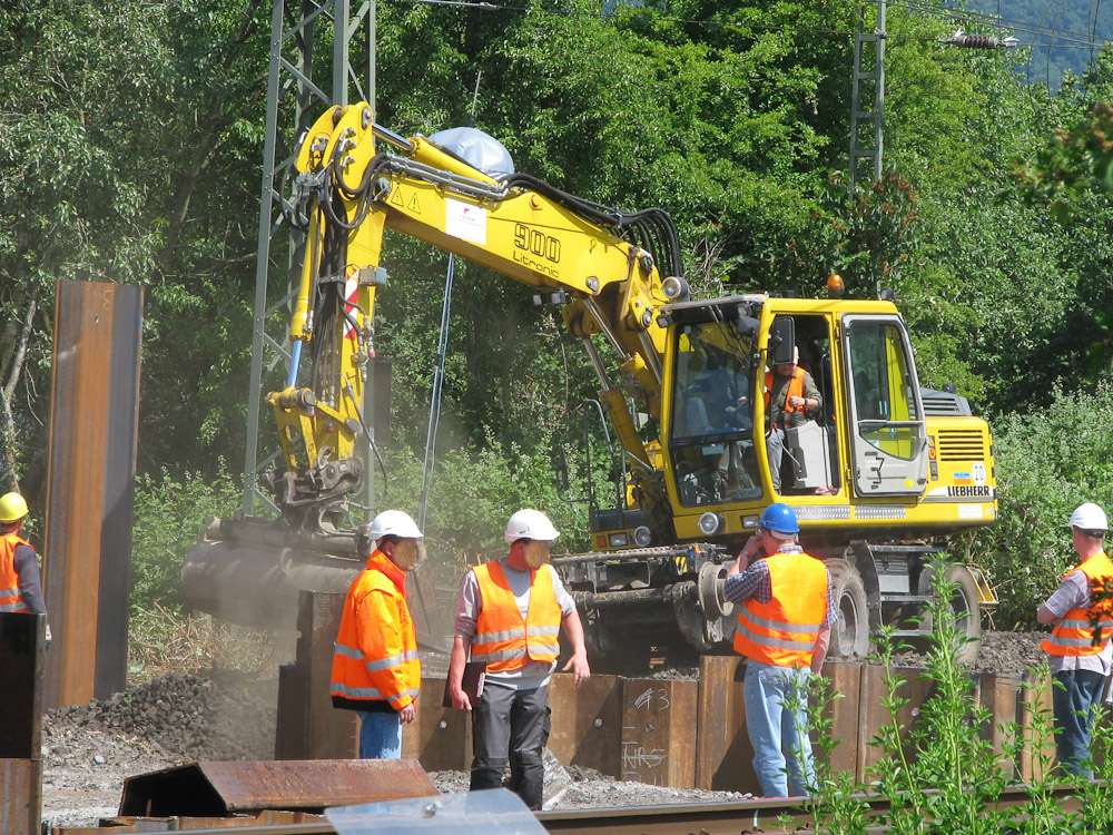

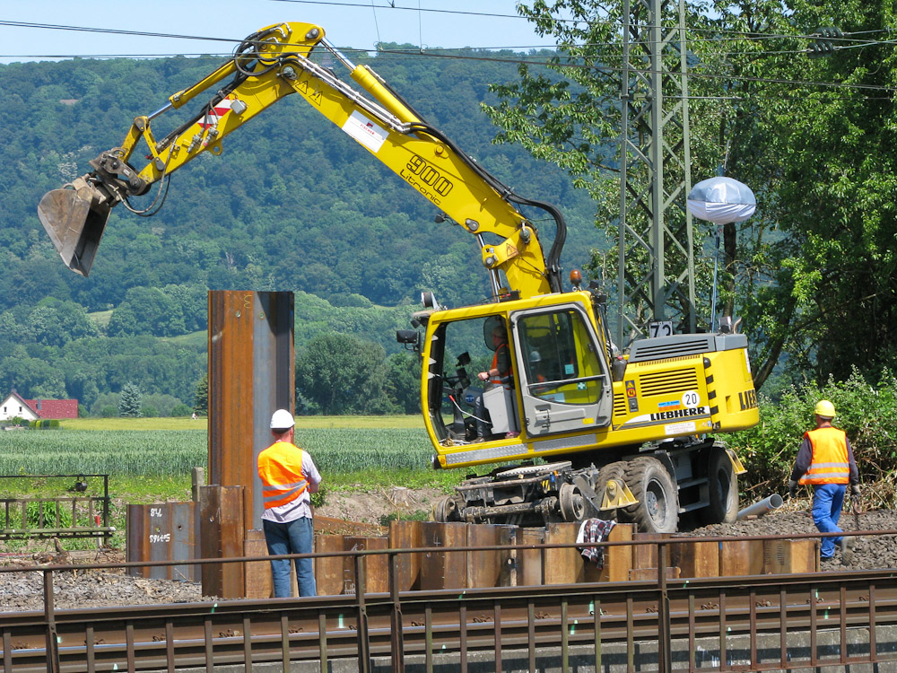

Die Bagger- und Gleisbauarbeiten hat die ->Albert Fischer GmbH übernommen, u.a. mit einem Liebherr 900 Litronic ZW

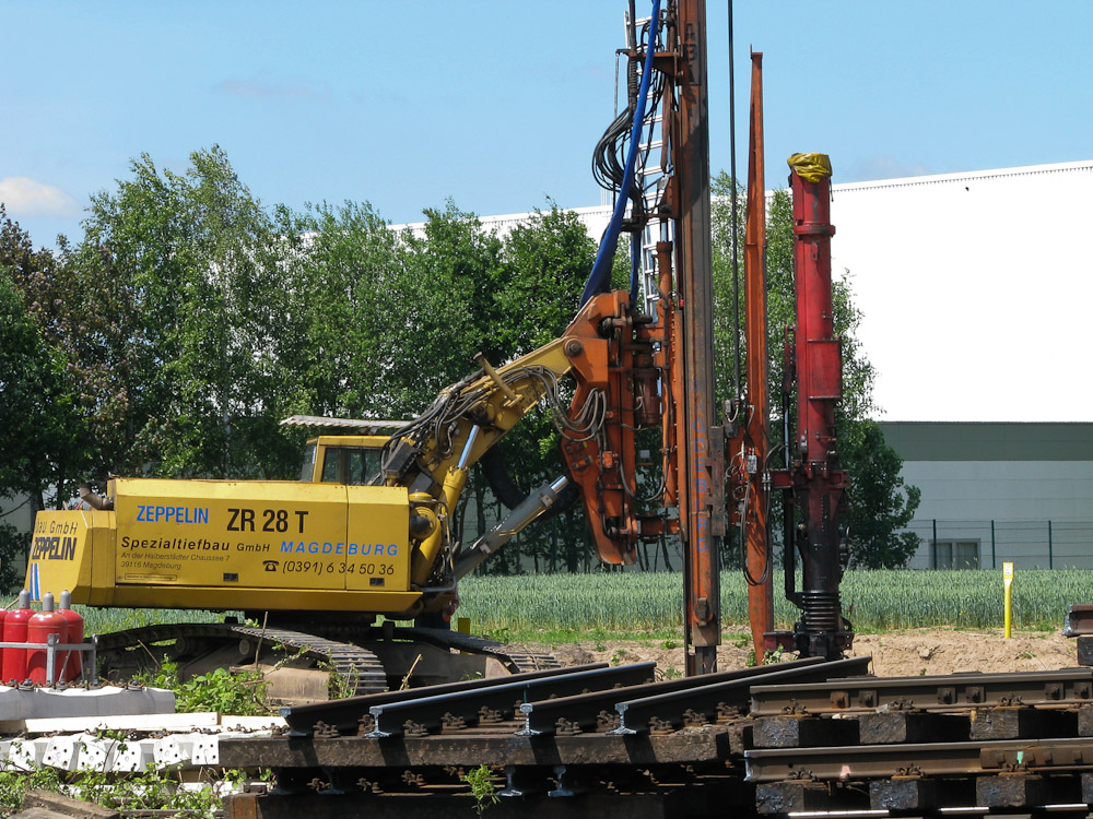

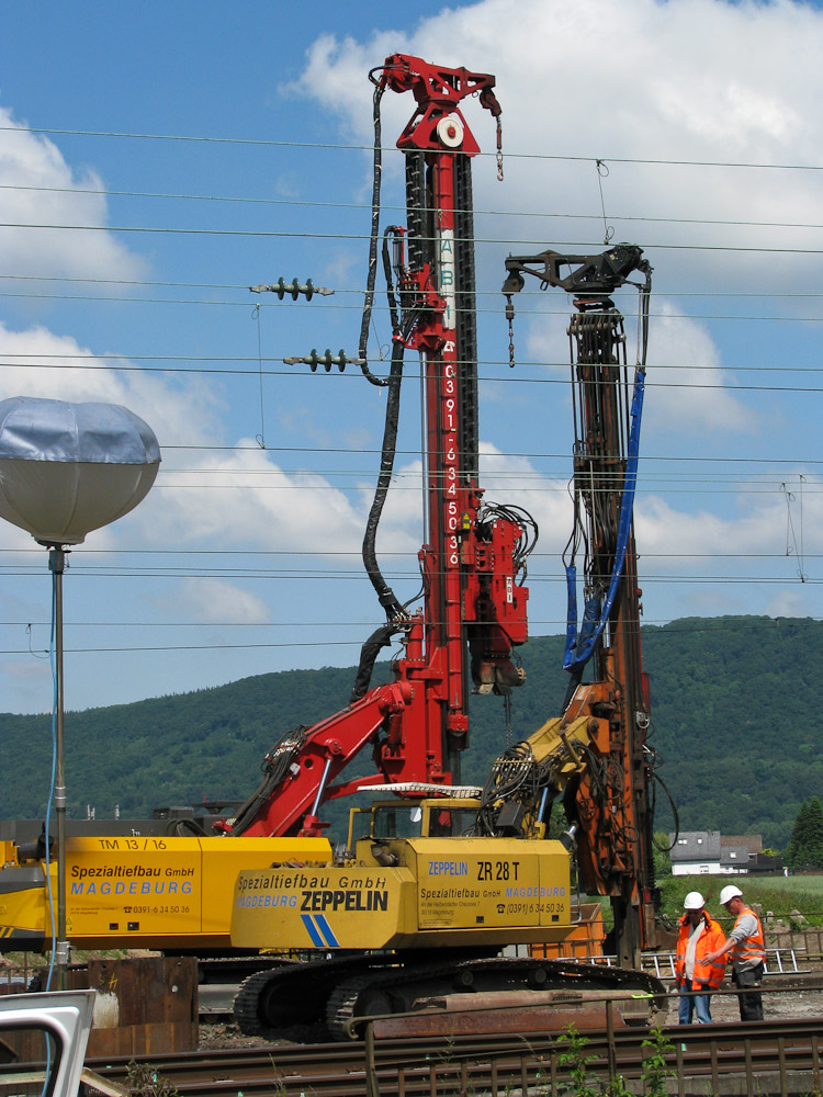

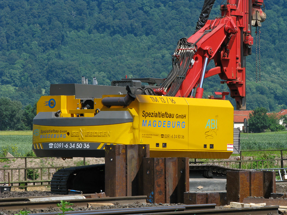

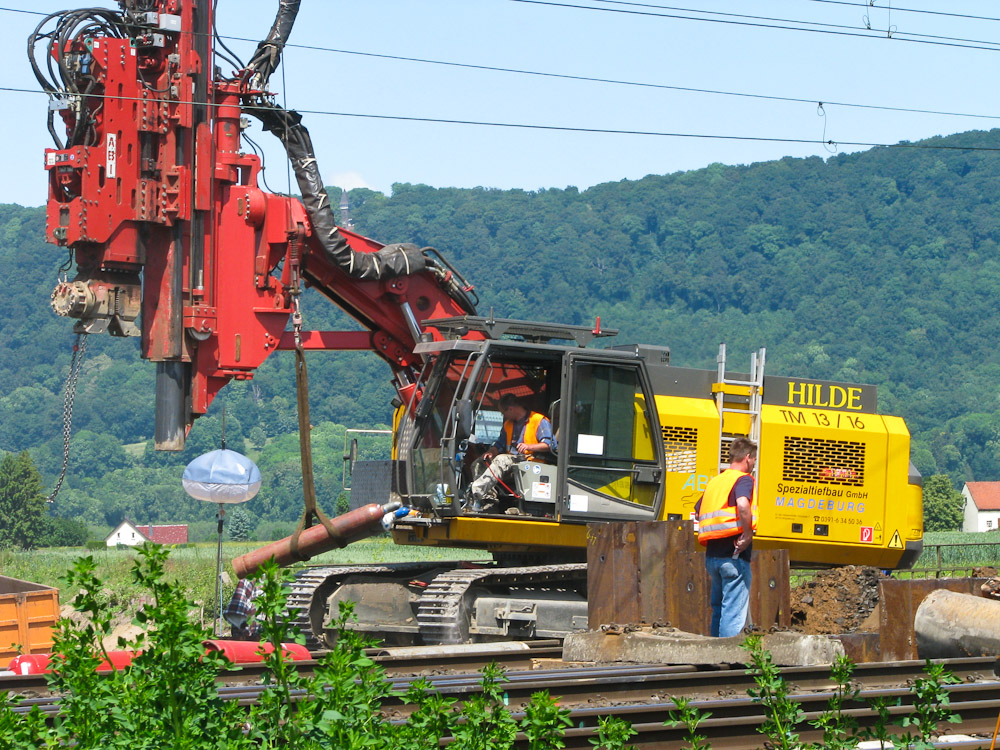

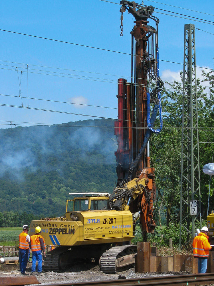

Die ->Spezialtiefbau GmbH Magdeburg ist mit einem ABI Teleskopmäkler TM 13/16 und einem Zeppelin ZR 28 T Mäkler vor Ort. Hiermit werden 18m lange Spundwandbohlen in den Boden gerammt, um beim Abbruch der alten Brückenfundamente ein Nachrutschen des umliegenden Bodens zu verhindern und eine feste Auflage für die Behelfsbrücken zu schaffen.
"Hilde" wird umgesetzt

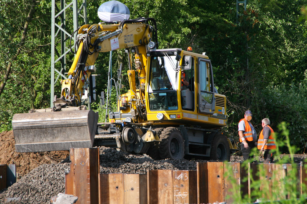

Mit dem Bagger werden, im Schutz der Spundwand, Schotter und Erdreich über dem abzubrechenden Bauwerk abgetragen.

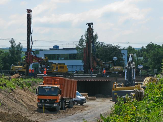

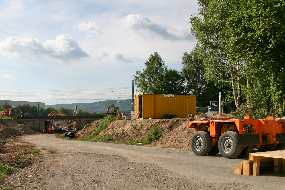

Auf der anderen Seite warten bereits die Maschinen der Firma ->Moß GmbH & Co. KG aus Lingen auf ihren Einsatz.
