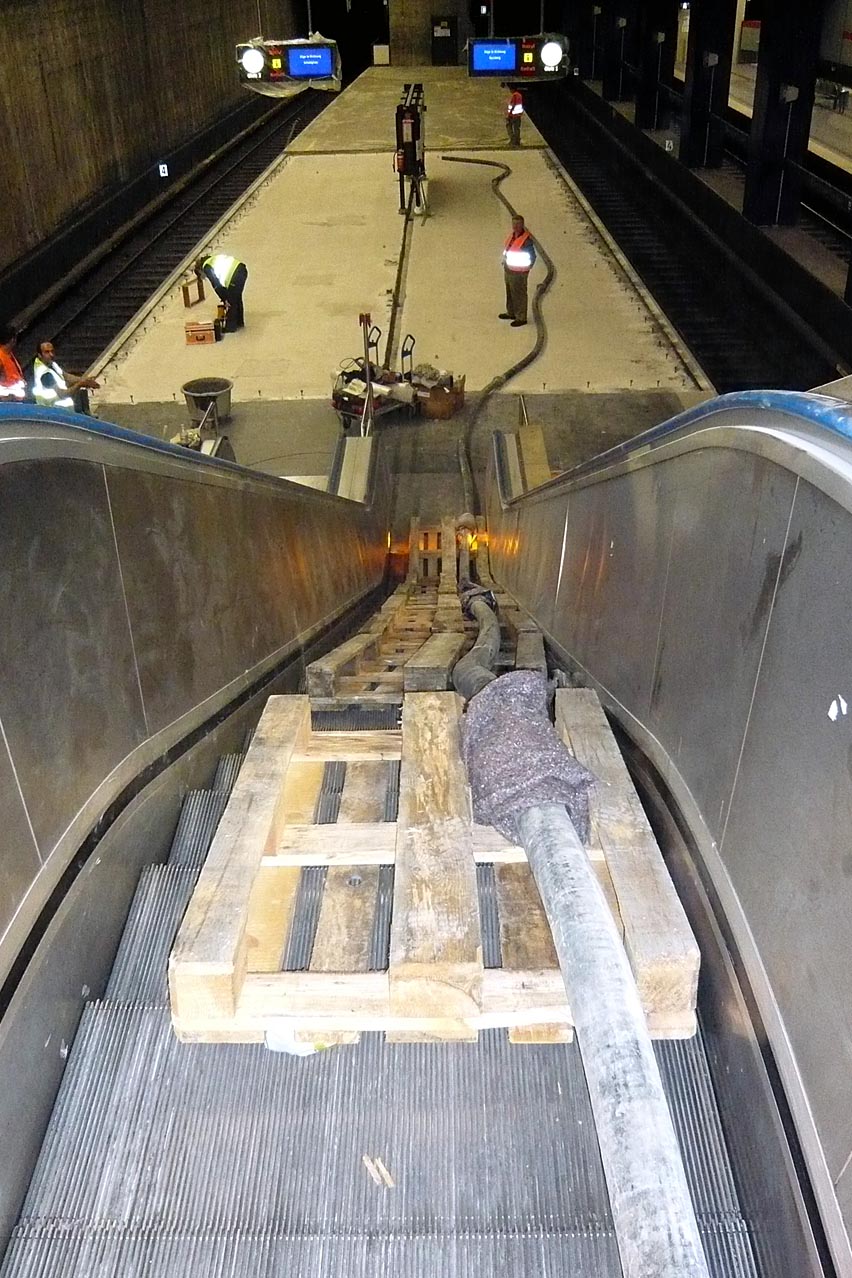

Weite Wege: Über bis zu 160 Meter wurde der Stahlfaserbeton bis
auf das Niveau des Tunnelbahnhofs gepumpt.

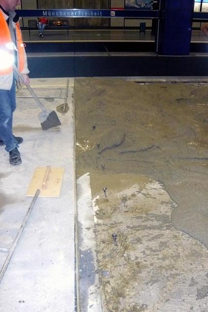

Nachdem sie den alten Oberboden und Estrich rückgebaut hatten, brachten die Mitarbeiter des ausführenden Unternehmens auf den freigelegten Rohbeton des Bahnsteigs eine neue Ausgleichsschicht auf ? allerdings nicht in Form eines Estrichs, sondern aus Ortbeton.

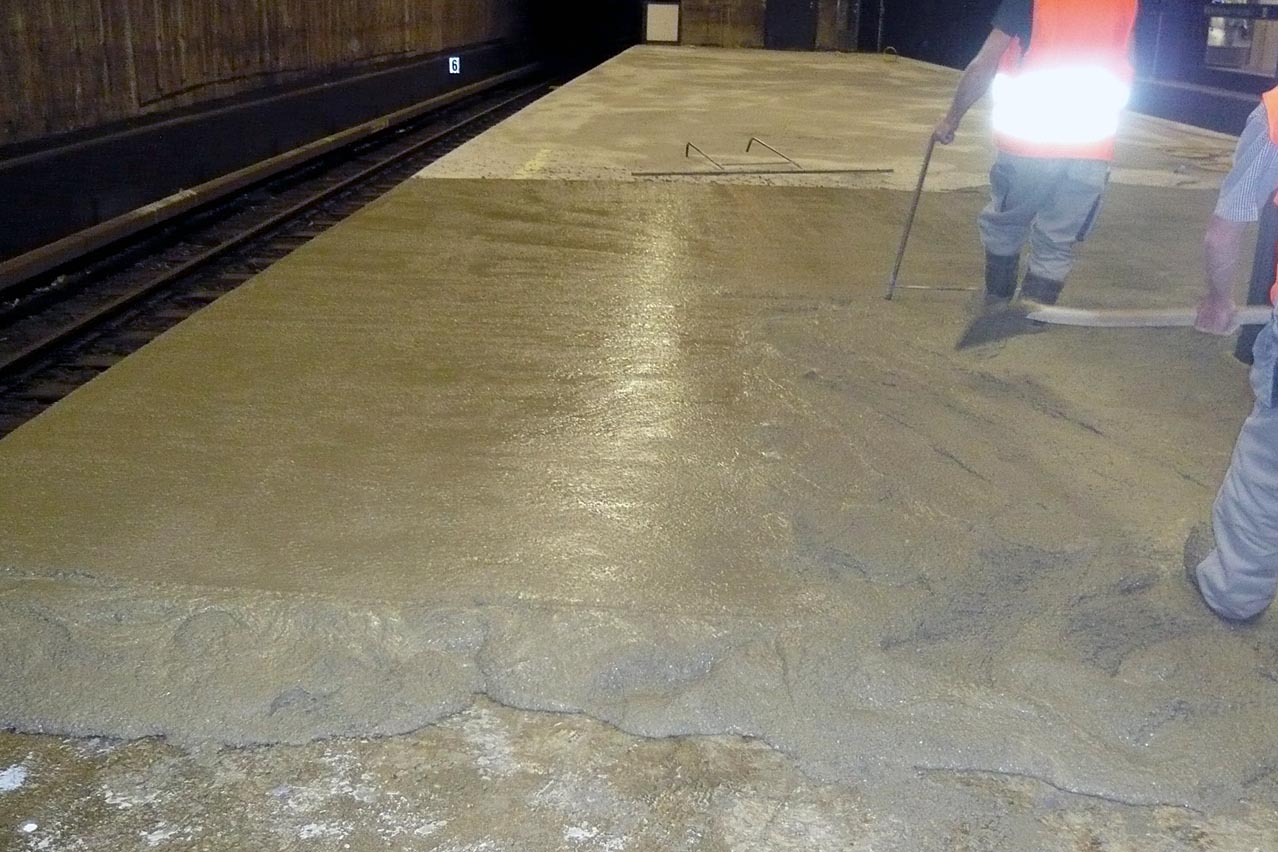

Schnelle Festigkeitsentwicklung: Die frisch betonierte Fläche ließ sich sehr kurzfristig als
ertüchtigter Rohfußboden nutzen.
400 Kubikmeter Spezialbetone der Konsistenz F6 lieferte das Transportbetonwerk Aschheim der Cemex Deutschland AG. Ein Großteil der Betonausgleichsschicht besteht aus einem leichtverdichtbaren Beton des Markennamens aaton mit zugesetzten Stahlfasern, Festigkeitsklasse C 30/37, Größtkorn 8 mm. Die ?Bewehrung aus dem Transportbetonmischer" bürgt für ein verbessertes Rissverhalten bei Eigen- bzw. Zwangsspannungen. In einigen Bereichen stellte das Bauunternehmen die Flächen mit konventioneller Bewehrung her, hier lieferte Cemex einen aaton ohne Stahlfaserzugabe.
Die Betontechnologen hatten die Rezepturen auf lange Pumpwege einzustellen: zunächst eine erste Treppenanlage hinunter, quer über das Sperrengeschoss und eine weitere Treppe hinunter bis auf das Niveau des Tunnelbahnhofs. Gesamtdistanz: bis zu 160 Meter. Die Cemex-Betonförderung wählte für die Baustelle im Innenstadtbereich ein kompaktes Fahrzeug aus ihrer Flotte. An den Auslauftrichter der Citypumpe konnte die Rohrleitung direkt angeschlossen werden.
Die Rezepturen des aaton und des aaton-Stahlfaser stellten die Cemex-Fachleute unter Zusatz eines Hochwertzements auf eine schnelle Festigkeitsentwicklung ein. So ließ sich die frisch betonierte Fläche sehr kurzfristig als ertüchtigter Rohfußboden nutzen. Die Fußbodenleger wurden erst aktiv, als der Beton ein Alter von 28 Tagen erreicht hatte und sein Wasseranteil auf 3 bis 5 Prozent gesunken war.
