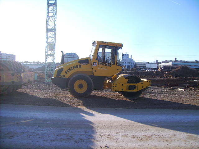

Hallo,
haben jetzt einfach mal vor dem stabilisieren das vorbereitete Unterplanum mit der VC abgefahren und haben anhand der Daten die Streumenge des Bodenbinders an guten Stellen einfach niedriger gehalten.
Bei den verschiedenen Bodenschichten wie hier auf dieser Baustelle spart das schon mal einige Tonnen Binder und vor allem an den richtigen Stellen, ein!!!
Natürlich ersetzt eine BW 177 nicht den guten alten "Igel" nach dem fräsen.

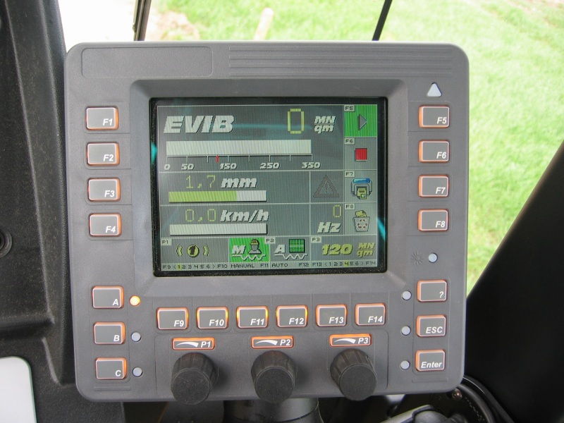

Beim schließen des Planums, sowie beim abdecken mit Kies wird dann im im E-Modus(EVIB) einfach der erforderliche Max-Wert(MN/qm) eigegeben und dann mit der Automatik abgefahren. Gerade bei diesem stark unterschiedlichem Lehmboden werden somit überflüssige Übergänge verhindert!

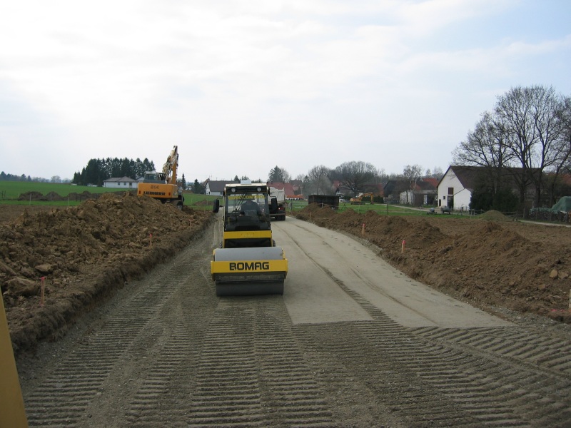

Tolles Gerät und mit dieser Technik vor allem gut innerorts, wo zuviel Schwingungen öfters mal Schäden an Gebäuden verursachen!
MfG Peter
