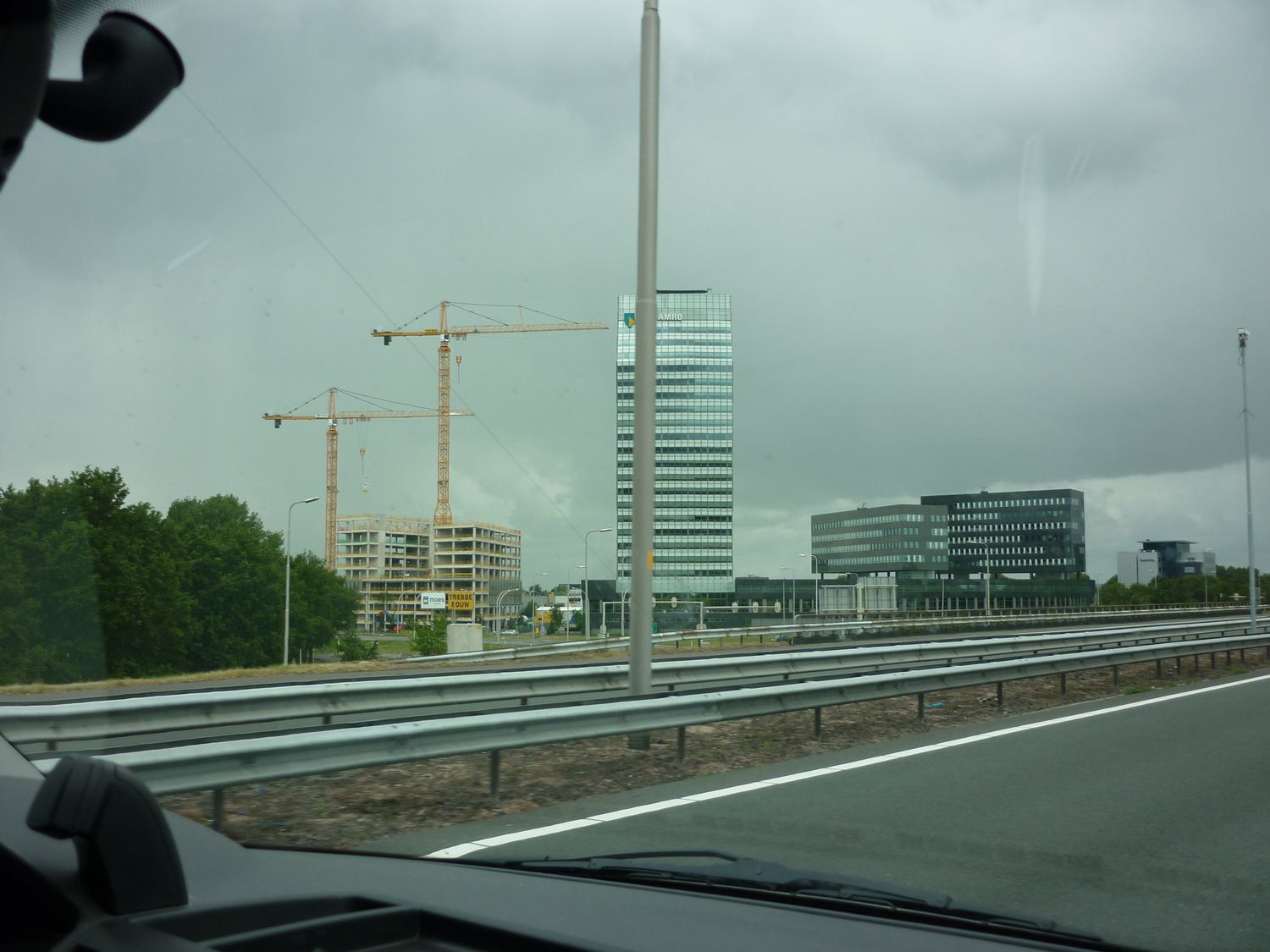

2x Liebherr 630 EC-H in Zwolle
Mit dabei ein alter bekannter
gruß Simon

Der rechter 630 EC-H 40 steht unten auf ein verstarkter 1250 HC Grundturm von 12 meter und daruber 4 x 5,8 meter 1250HC und ein ubergang von 1250 nach 500 HC.Man kann gerade uberhalb des dach noch das ubergang stuck sehen.
Gr,Patrick
