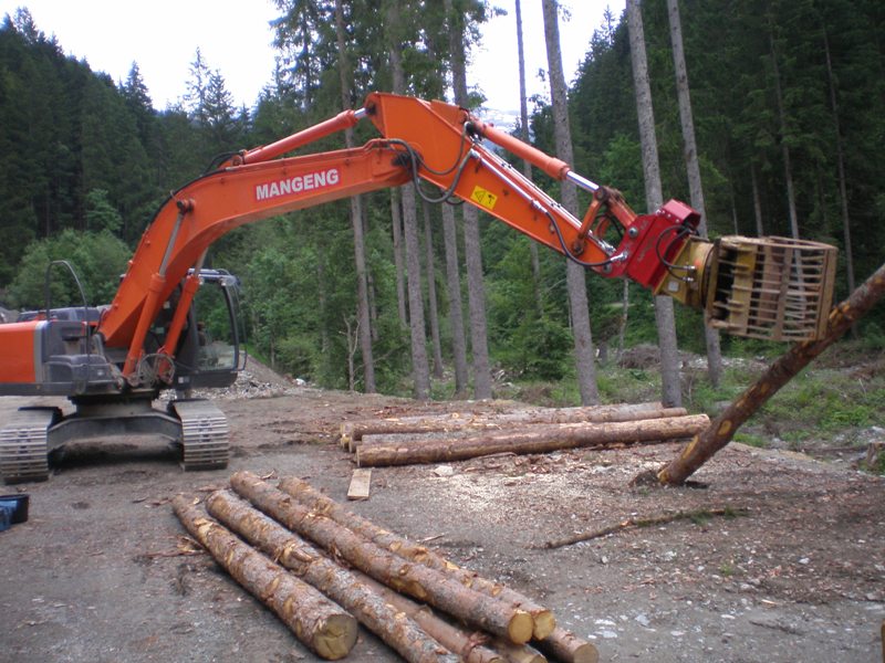

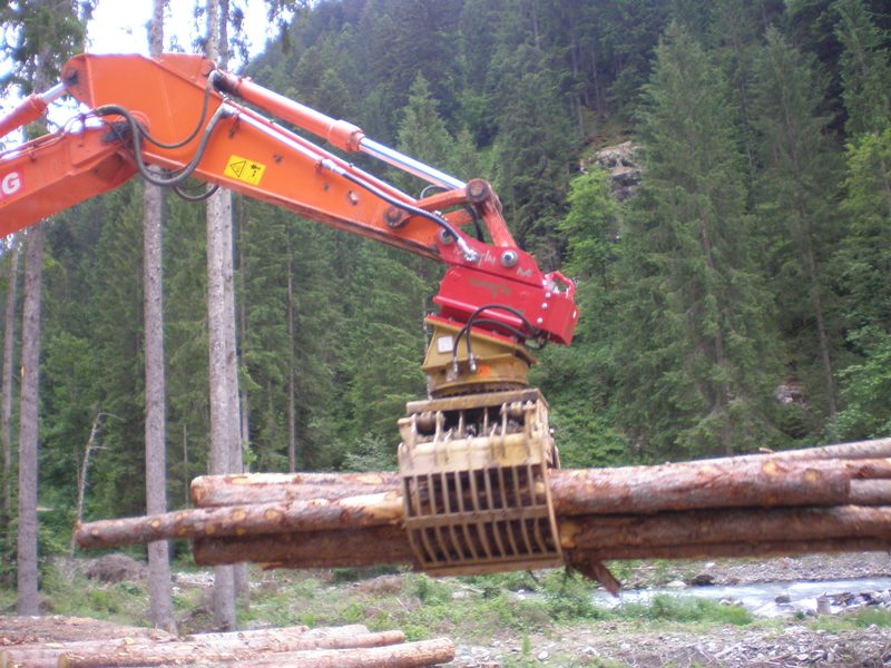

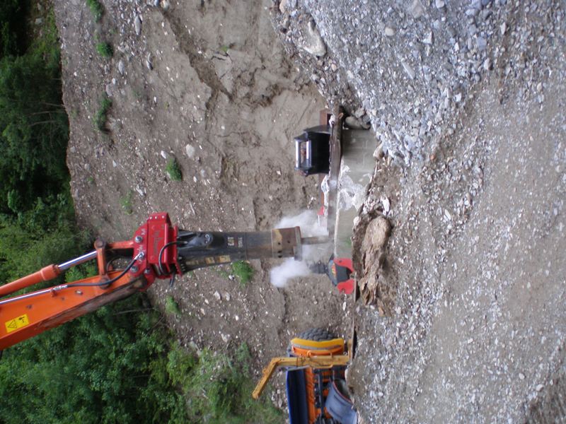

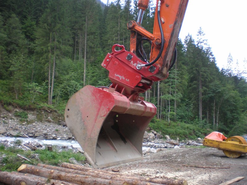

So, nach langem ringen und überlegen habe ich mir für meinen Hitachi 250 nun so ein Quick-System gekauft. Ich habs jetzt gut 2 Monate im Einsatz und funktioniert perfekt. Ich war arg skeptisch bezüglich Dichtheit der Kupplungen. Meine Bedenken haben sich bis dato aber nicht bestätigt. Hab jetzt gerade eine Baustelle (Forstweg) hinter mir, wo ich ständig zwischen Tieflöfel, Greifer, Hammer und Böschungslöffel wechseln musste und hab mir dabei etwa 50 Stunden gespart.
anbei noch ein paar Bilder.
