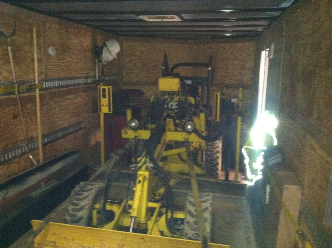

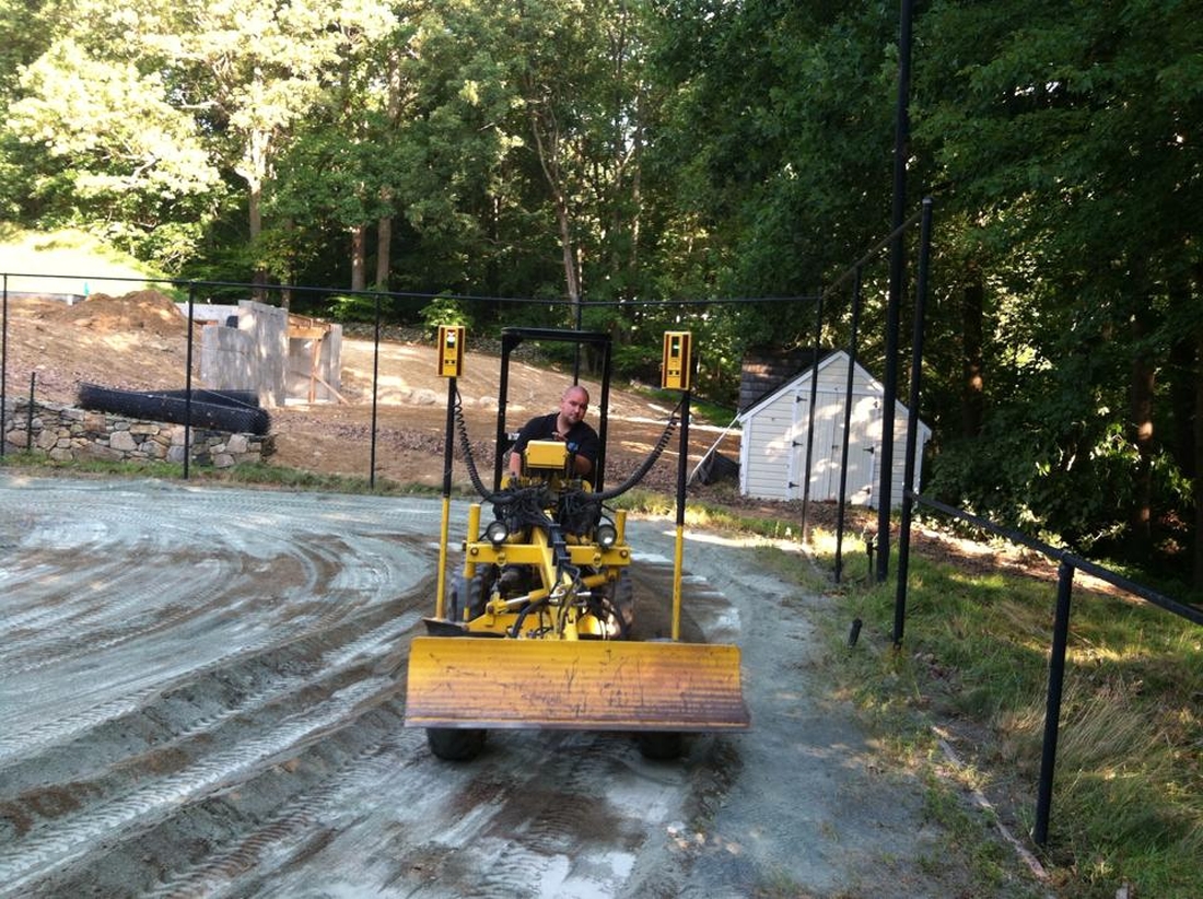

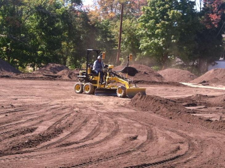

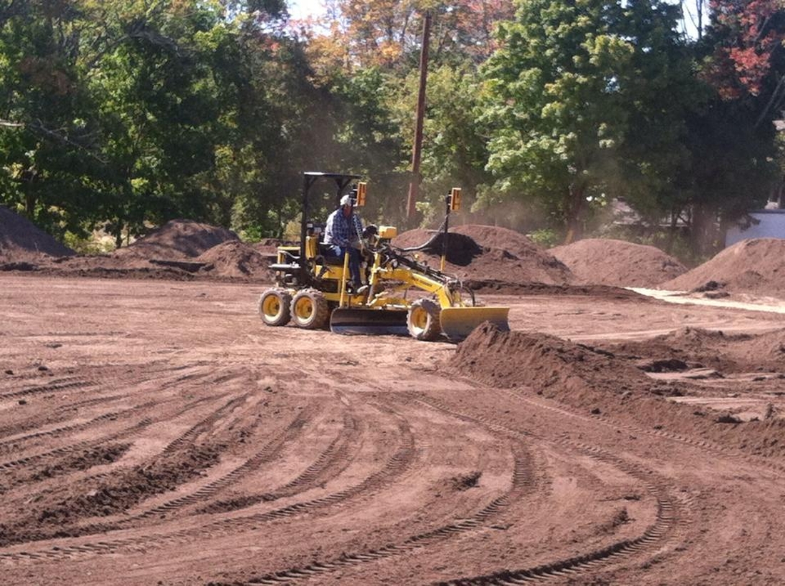

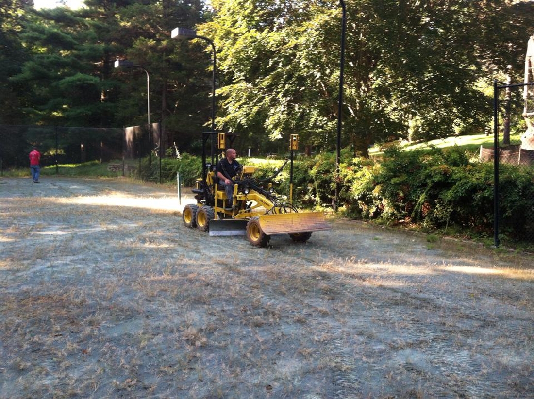

Der Minigrader hat dennoch ein paar Vorteile zu einem Mini-Anbaugrader, das Tandem dieses Minigraders ist beweglich, so können Unebenheiten beser ausgeglichen werden als mit einem Radlader oder Bobcat. Außerdem hat er noch ein Frontschild zusätzlich, was z.B. beim Planieren von engen Ecken Richtung Wände von Vorteil z.B. ist wo man mit der Schar nicht so ran kommt. Wenn man so einen Minigrader viel einsetzen kann, ist das schon lohnenswert, jedoch wegen nur ein paar Einsätze dieser Art im Jahr wäre es sicher auch recht teuer von der Anschaffung her.
Wenn eine Firma bereits ein Bobcat hat, da wäre ein Kauf eines Anbaugraders auch noch günstiger, mittlerweile gibt es die Anbaugrader dafür auch schon mit Laser usw. bearbeitet von Graderfan
