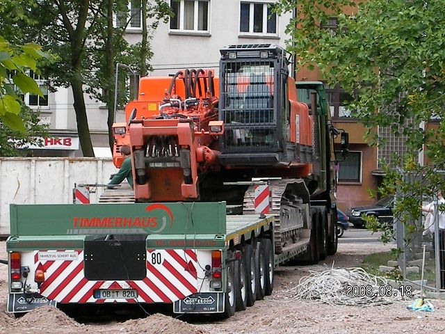

IPB Bild
Hallo eine Frage an die Spezialisten,
wie sieht das bei dem Gespann mit den Achslasten aus eusa_think.gif gehen wir von rund 40to. aus beim 944er .

Laut Prospekt liegt das Einsatzgewicht des Bagger (944C) bei 38 - 41 t. Da wird man ohne Ausnahmegenehmigung wohl nicht hinkommen sad.gif
Achslasten selbst wohl kein Problem, sondern das Zuggesamtgewicht.
7,5 t - 11,5 t - 10 t - 10 t - 10 t - 10 t : man müsste nur noch die Leergewichte wissen, ob das passt. bearbeitet von HardyS

ich hab mal nachgesehen die Sattelast liegt um die 10to. und ca.10to. der Tieflader zusammen 20to. .
Ist es jetzt so,
von den Achslasten =59to. ziehe ich nun die 20to. ab und es bleibt die Nutzlast (netto) übrig ?
Das wären dann aber nur noch 39to. eusa_think.gif 944er lag bei 40to. unsure.gif
Gruß Stefan bearbeitet von Erdbeweger
7,5 t - 11,5 t - 10 t - 10 t - 10 t - 10 t : man müsste nur noch die Leergewichte ...
Wenn das Gewicht der Fahrzeuge + der Ladung über 59 t liegen, fehlt eine Achse. Aber ganz ehrlich, bei einigen Fahrzeugen stimmt das fast auf den Gramm, bei anderen nicht.
Meine grobe Übersicht sagt, es passt (meine Meinung, die nicht stimmen muss). Denn ich glaube, dass die Szgm unter 10 t Leergewicht hat (Leergewicht ist nicht Sattellast).
Man muss dann eigendlich nur mit der Lastverteilung aufpassen. bearbeitet von HardyS
