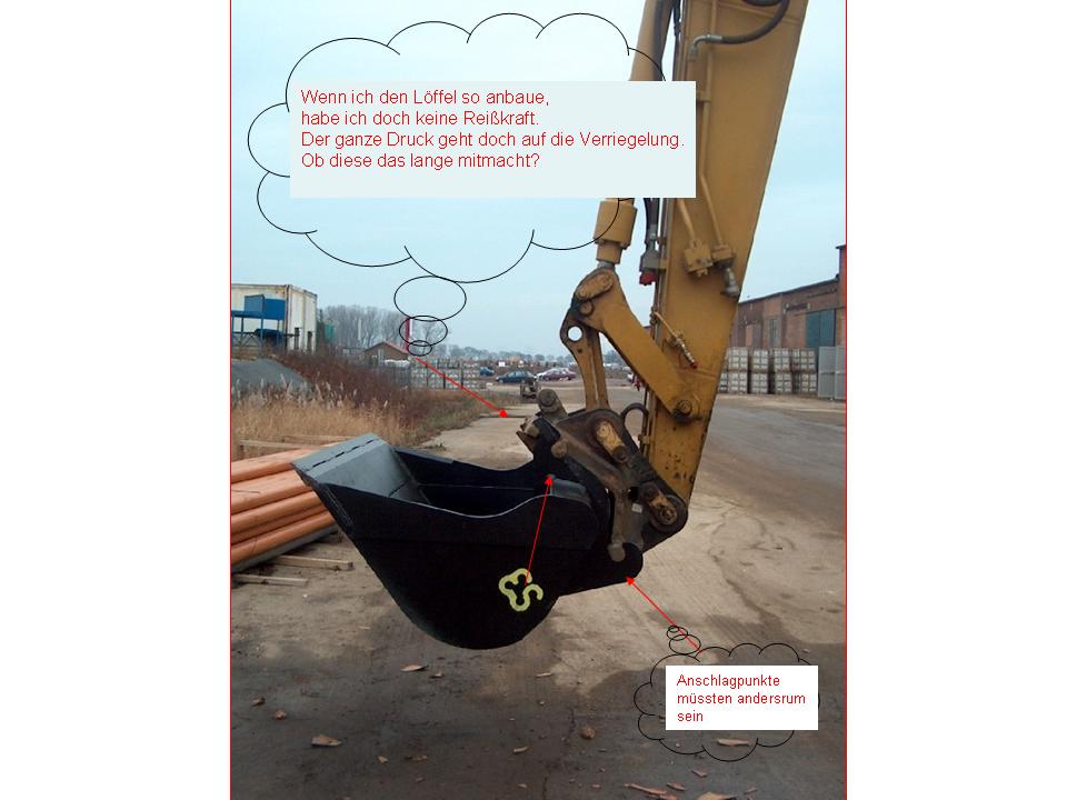

Na ich weiss nicht ob der Umbau als Hochlöffel schwere Belastungen standhält.
Gruß Wolfgang
2004/12/post-25-1103255716_thumb.jpg
Hallo Wolfgang,
Ausbrechkraft hat man ja in diese Ausführung doch nicht, daher passiert auch nichts mit die Verriegelung und die Aufnahmehaken sitzen richtig, weil man druckt auf die Aufnahme und nicht zieht.
