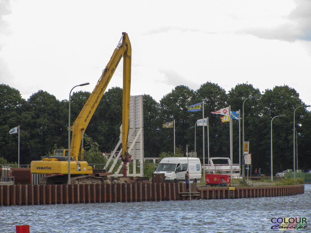

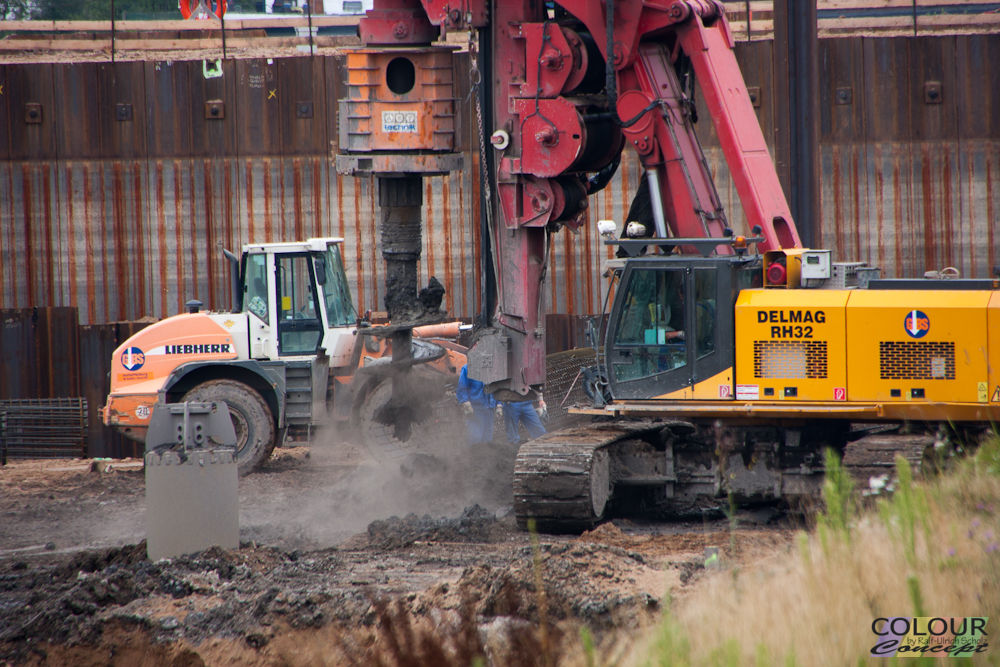

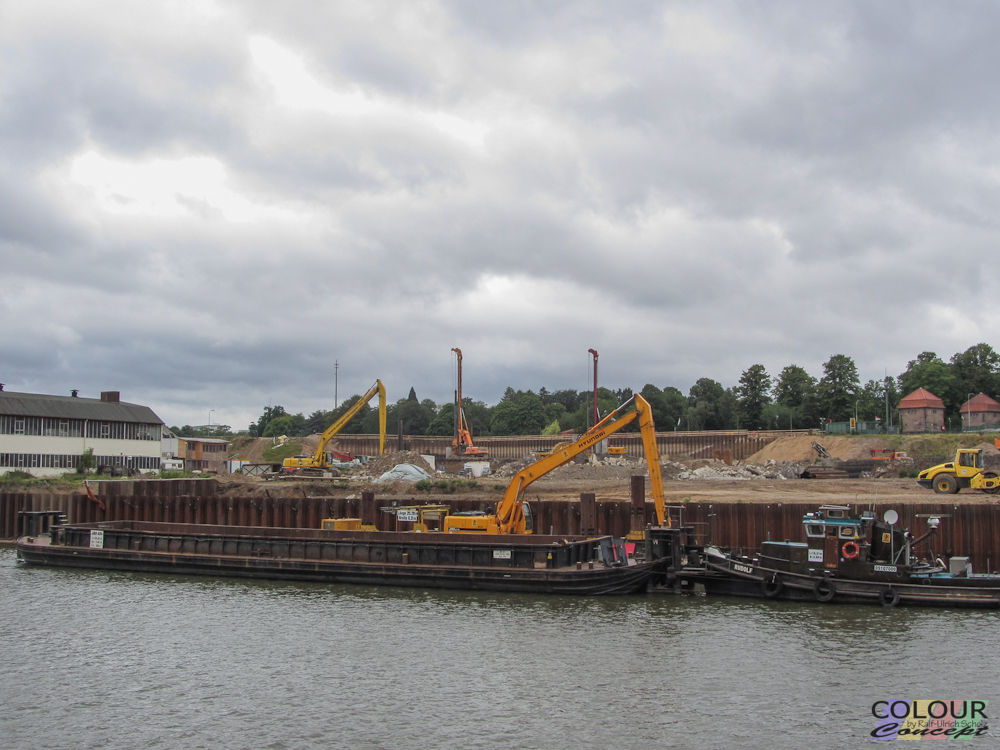

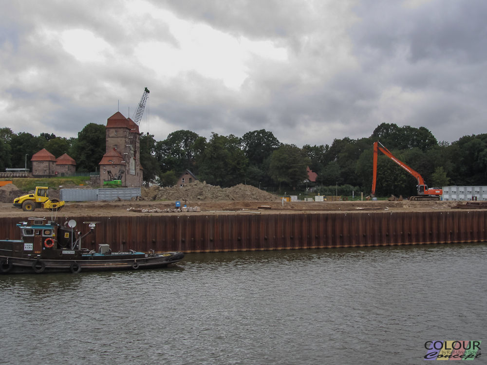

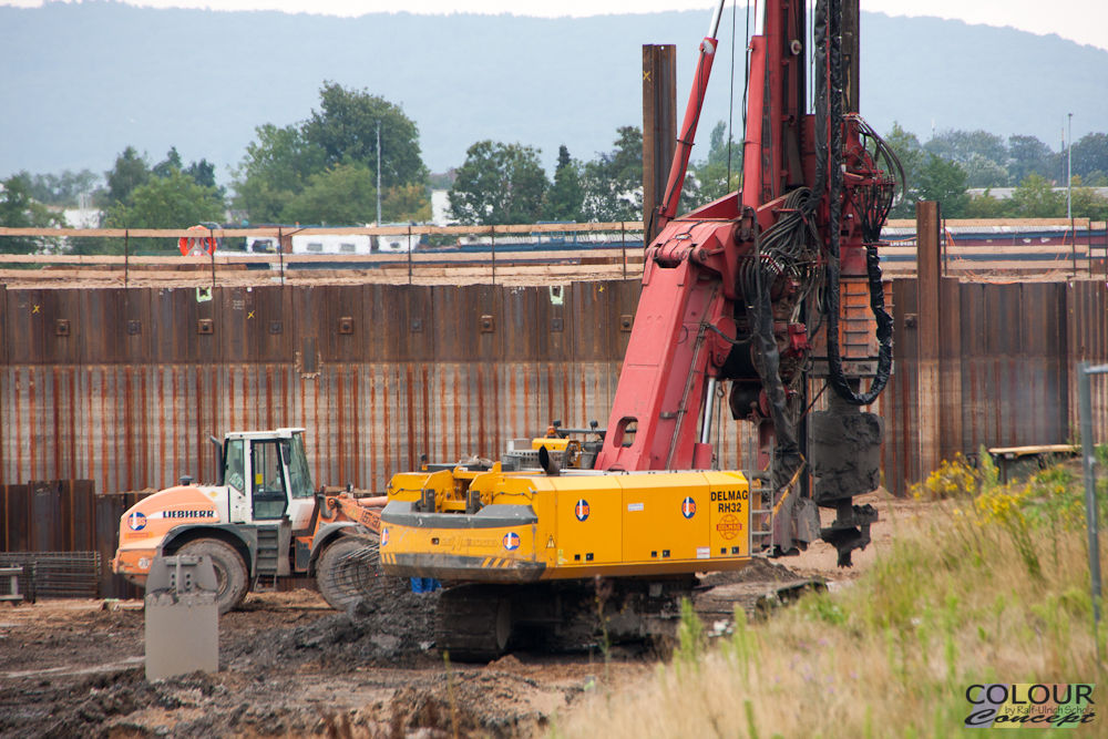

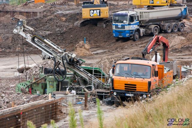

Insgesamt werden im Sommer 2011 320 Bohrpfähle zur Sicherung der Baugrube bis zu 23,60 Meter tief gesetzt. Jeder zweite Bohrpfahl ist mit Stahl bewehrt und wird zusätzlich mit Ankern in 4 Lagen gesichert. Der Bodenaushub erfolgt in Schichten zu je 5 Meter, um jeweils eine neue Lage Anker setzen zu können.
Sensible Messgeräte, sog. Extensometer, werden an mehreren Stellen bis zu 65 Meter tief schräg in den Boden getrieben, um selbst kleinste Verschiebungen im Erdreich erfassen zu können.
Insgesamt sind auf einer Länge von 200m rund 190.000 m³ Erde zu bewegen. Mehr als die Hälfte davon wird mit Schiffen zu einer Bodendeponie gebracht, dort zwischengelagert und später wieder auf der Baustelle eingebaut.
Hier weitere Bilder aus Juli und August 2011
