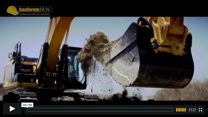

Aktuelles zum Thema Ecomate / Hybrid: Bauforum24 TV hat den neuen Caterpillar Hybridbagger 336E H auf dem CAT Demogelände im spanischen Malaga das erste mal fahren können. Wie der 345B Ecomate arbeitet der 336E H ebenfalls mit einem hydraulischen Druckspeicher. Aber da enden die Gemeinsamkeiten auch schon.
Innerhalb der letzten 10 Jahre haben die Ingenieure das Thema intensiv weiterentwickelt und präsentieren im 336E Hybrid eine integriererte Systemlösung. Das statt des Hubzylinders nun über den Schwenkantrieb rekuperiert wird ist dabei noch der kleinste Unterschied. Es geht beim 336er im Gegensatz zum Ecomate vor allem um die Umsetzung der Steuerung und die intelligente Integration der Energierückführung.
Bauforum24 sprach dazu mit Kenneth D. Gray (Leiter weltweites Produktmanagement für die großen Raupenbagger) und gibt einen ersten Eindruck vom Hybrid in Aktion.
Weitere Infos über den neuen 336E H von Caterpillar gibt's im Bauforum24 TV Video:
Lang ist's her... das Thema habe ich in 2004 gestartet und nun fast 10 Jahre später hatte ich das Vergnügen den 336er (so gesehen ja der gedankliche Nachfahre des Ecomate) in Spanien selbst zu fahren.
