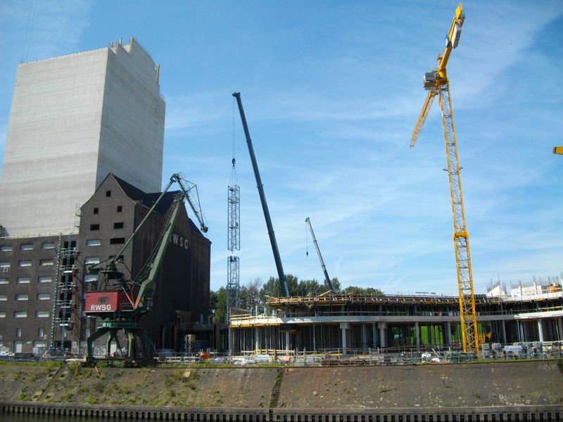

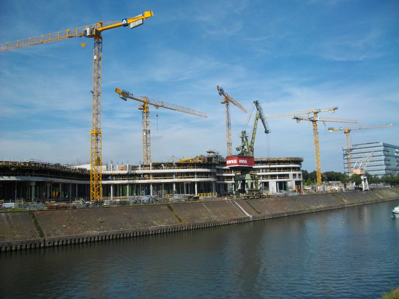

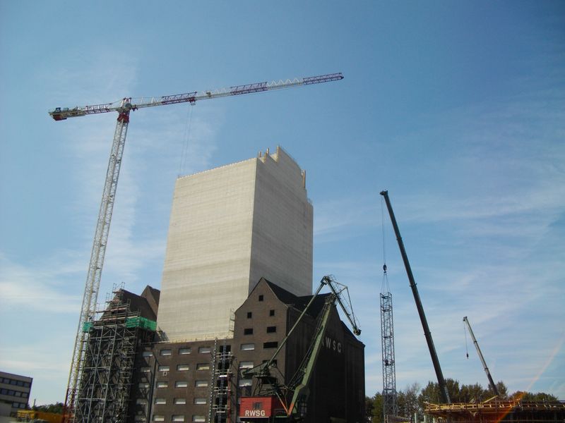

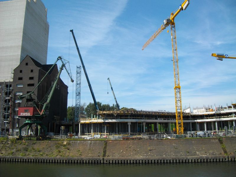

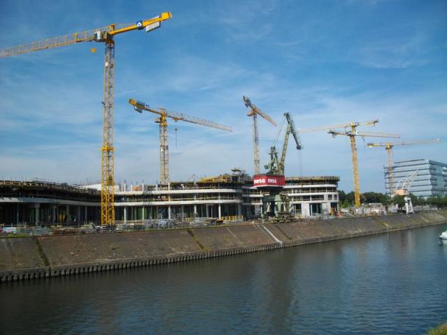

Der Kran wurde am Freitag und Samstag von 2 Telekraft Kränen abgebaut. Die Schifferstr. war komplett gesperrt auch für Fußgänger und Radfahrer. Hier mal ein paar Bilder von der Gegenüberliegenden Seite.
Im hinteren Baubereich ist schon die 3.Etage fertig.
Vorne ist die 1. Etage fertig
