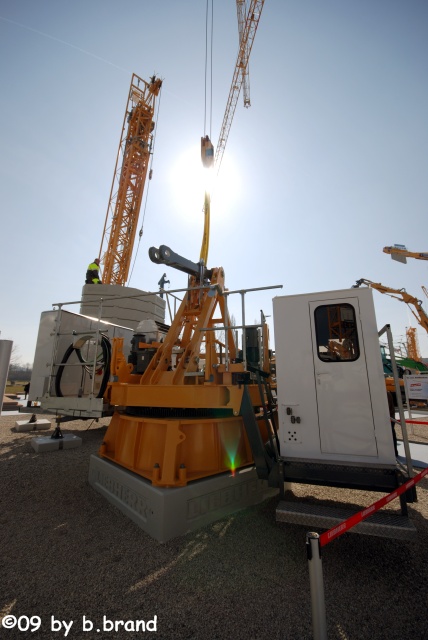

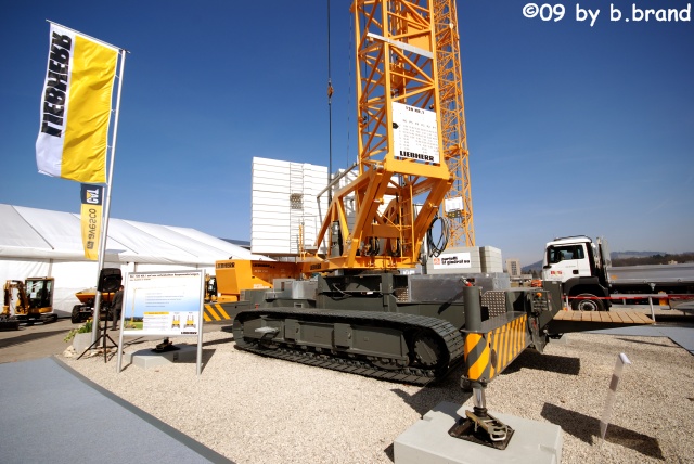

Ich bin dieser Sache noch nachgegangen. Die Info wo mir zu kam, ist genau die selbe wie die von Kaiser. Hier bei meinem Bild noch ein bisschen besser zu erkennen.
Der Kran, wie auch der Raupenunterwagen gelten als einzelne Komponenten. Der Kran muss auf den Raupenunterwagen gehoben werden.
Da wo Ihr die Pfeile sieht, wo ich die Noppen rot und gelb markiert habe, da wird Kran und Unterwagen zusammen gesteckt, und verbolzt, das ist schon alles.
Der Kran wird ja sonnst normalerweise wie alle andere Unterdreher, auf einen normalen Unterwagen von dementsprechenden Unterdrehkran gestellt. Der Raupenunterwagen ist daher quasi nur als Option erhältlich.
