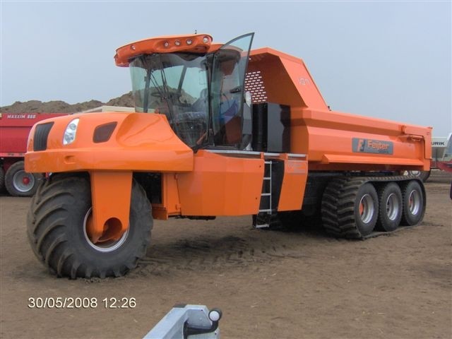

Das ist ein TerraGator, den man für Erdbau umgebaut hat.  Das Kettenlaufwerk hinten, schaut aus wie das von dem Iveco Lkw mit Kettenantrieb.
Den hatte auch ein Niederländer zusammengestrickt.
