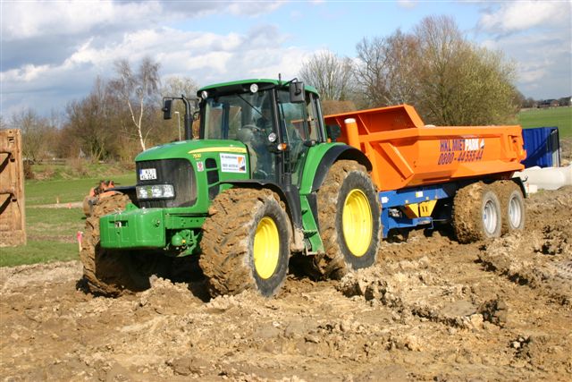

HKL setzt auch auf Schlepper
2008/07/post-6594-1215175226.jpg
bearbeitet von Atego
Im Vergleich zu den langweiligen dunkelgelb-orange-hellbraunen Dumpern...
