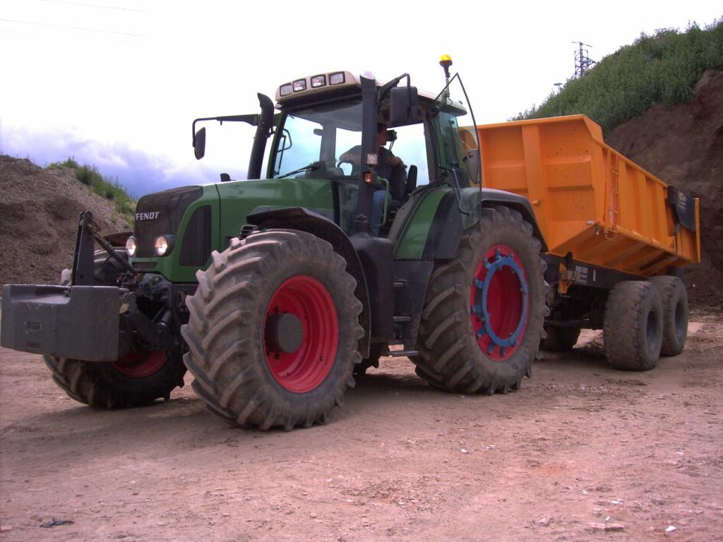

wenn ich geladen hatte dann lag ich so bei 46 to mit der dazu gehörigen ausrüstung.und da biste schon froh wen du noch so ein paar extras hast.
ja bei dem topzylinder waren glaub ich stickstoffblasen muss ich aber noch mal genau schauen

Wie Du siehst, bestätige ich die meisten Deiner Aussagen. Letztlich spitzt sich alles auf die eine Frage zu: wird der Trecker leichter oder nicht? Möchte hier sicherheitshalber nochmal erwähnen, daß ich damit die Summe der Achslasten des Treckers bei beaufschlagtem Topzylinder meine (was Dir sicher klar ist, aber Anderen evtl. nicht).
Letzter Versuch: das Gespann steht in der Gegend herum, Mutter Erde hat nur Kontakt mit der Vorderachse (3t) und der Hinterachse (7t) des Treckers und mit der Anhängerachse (16t)...jetzt schaltest Du den Topzylinder ein und die Anhängerachse wiegt nun 18t (bis hierhin waren wir uns ja einig).
Da niemand hinter unserem Rücken zwei Tonnen dazugeladen hat...

wenn es um Ästhetik ginge, wäre die Entscheidung (für mich) längst gefallen! Klar strahlt so ein Schlepper-Gespann viel mehr Power aus als so ein "aalglatter" Dumper....thanks für die schönen Bilder!!

an den Rahmen des Schleppers und des Anhängers tritt durch den Topzylinder eine Zusatzbelastung nur durch Biegung auf, nicht durch Zug.
Die erhebliche Zugbeanspruchung beschränkt sich auf die Kupplung (und das kurze Stück am Trecker sowie an der Deichsel vor der Einleitungsstelle der TZ-Kraft).
