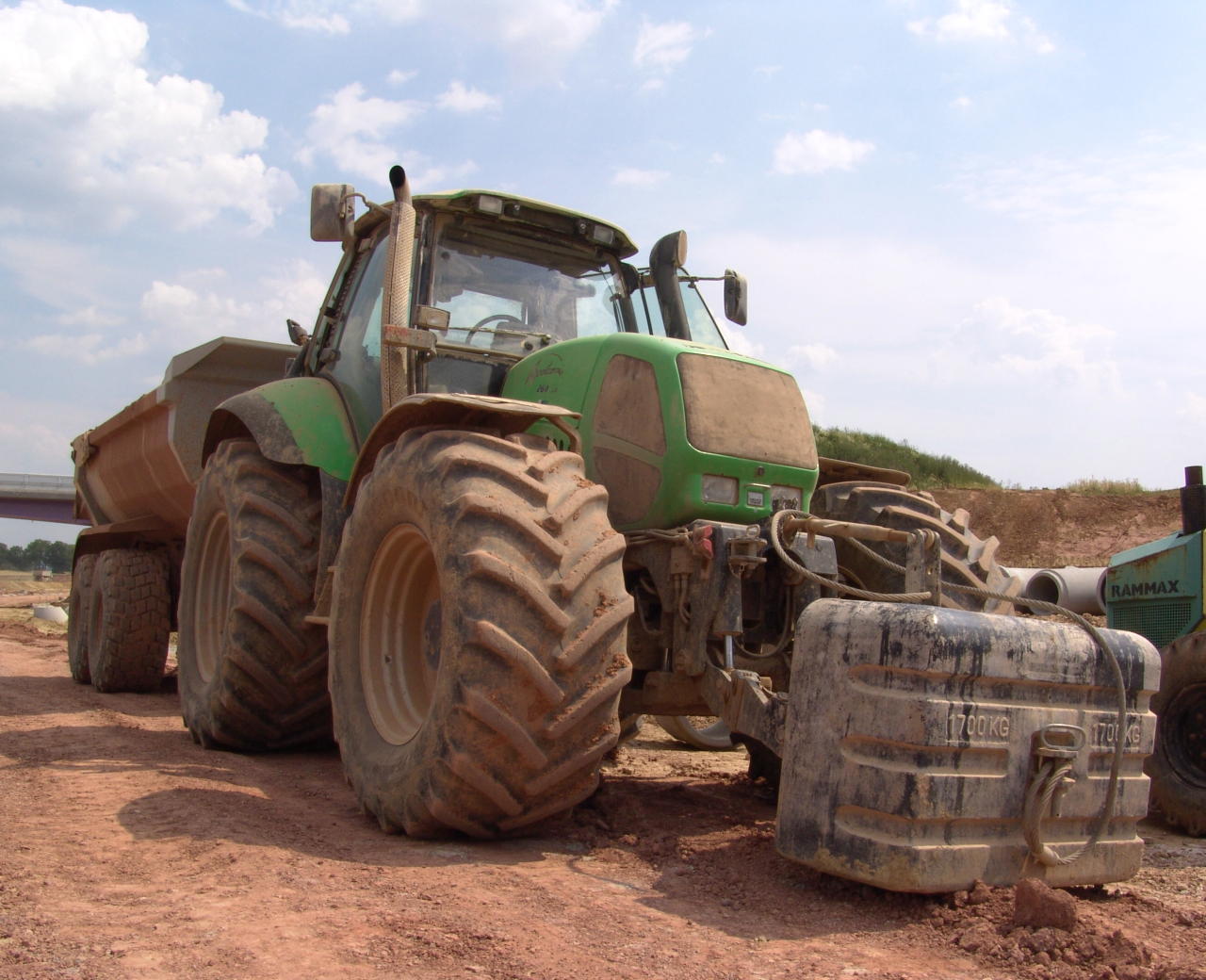

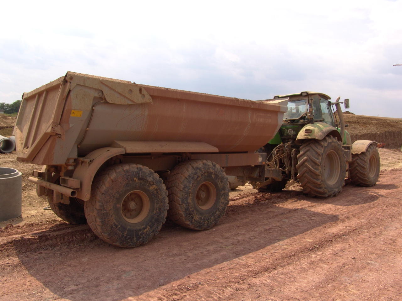

Anbei 2 Fotos von einem Deutz Fahr Agrotron 260 MK3 im Einsatz mit Mulde beim Autobahnbau. Der 260er ist (bis auf den Nachfolger 265) der stärkste Deutz Schlepper.
Das Argument für den Einsatz mit Mulde (als Ergänzung einer Dumperflotte) beruht auf wirtschaftlichen Aspekten:
Zur Bodenstabilisierung wird der Schlepper mit einer Fräse eingesetzt. Wird die Fräse nicht benötigt, wechselt man auf die Mulde und umgeht somit Standzeiten, ergo bessere Auslastung von Maschine und Fahrer.
