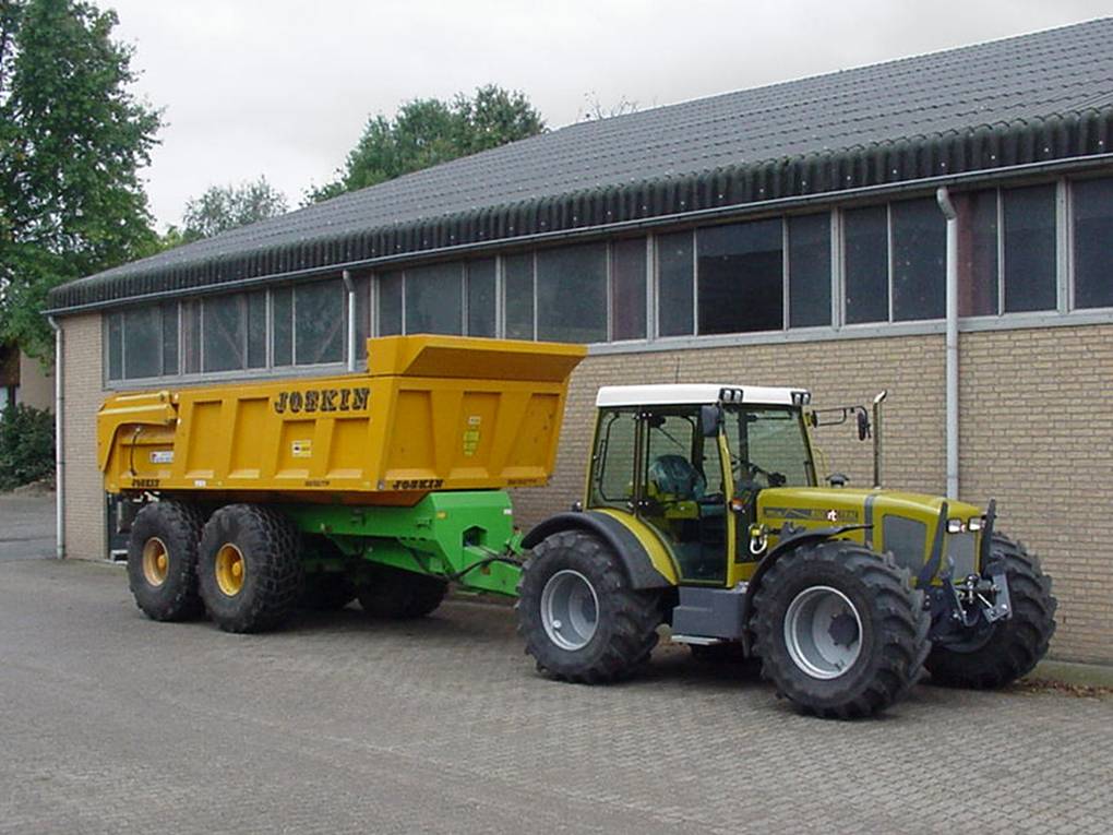

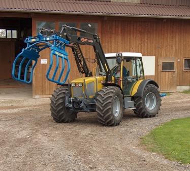

Hier noch zwei Bilder von mir
Rigitrac mit Joskin Mulde
Rigitrac mit Frontlader, einziger Traktor mit Vierpunktauflage der Räder , Chassis in der Mitte drehbar und Vierradlenkung , Chassiskonstruktion aus Hardox.
