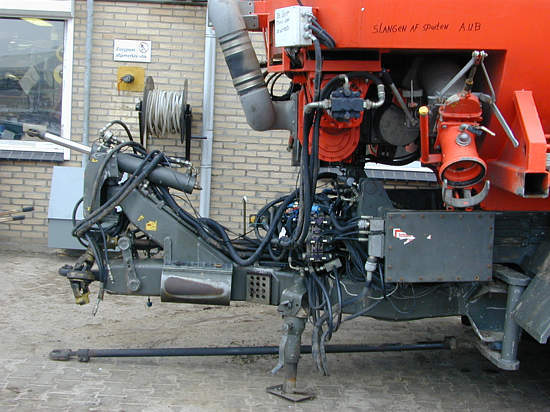

auf dem bild kannste den zylinder schon mal sehen.anstelle eines oberlenkers kommt dort ein bock zum einsatz wo dieser zylinder befestigt wird.bei dem auf dem bild gezeigten gerät funktioniert die gewichtsübertragung durch die verschiebung des aufbaus.je weiter der aufbau nach vorne (richtung schlepper) gefahren wird umso mehr gewicht drückt auf dem schlepper bzw auf die vorderachse.daurch gehts echt nochmal vorwärts.
für fragen bin ich gerne offen

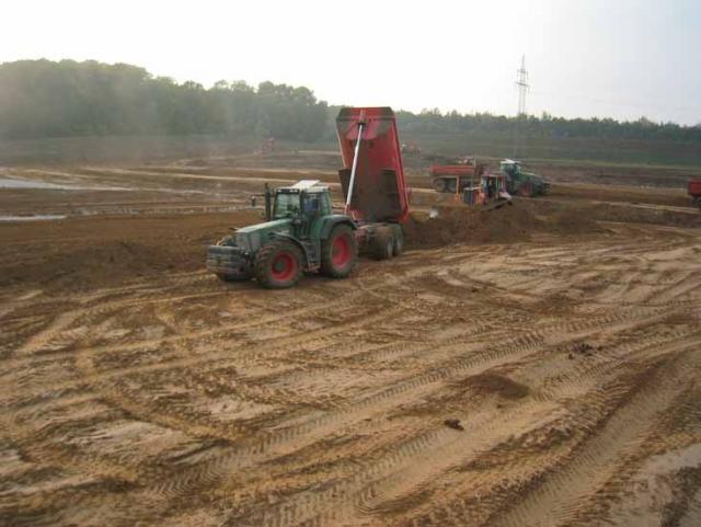

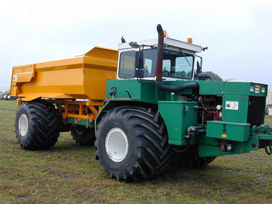

bei der firma ag-chem in holland habe ich noch dieses interessante bild zu dem thema gefunden.die mulde is net gerade gross aber 10kubik wassermass is schon ok.und ne strassenzulassung gibts auch dafür.
bild 1 zeigt wie ein schlepper mit mulde im einsatz ist.passend ballastiert mit frontgewicht und über 180ps.
