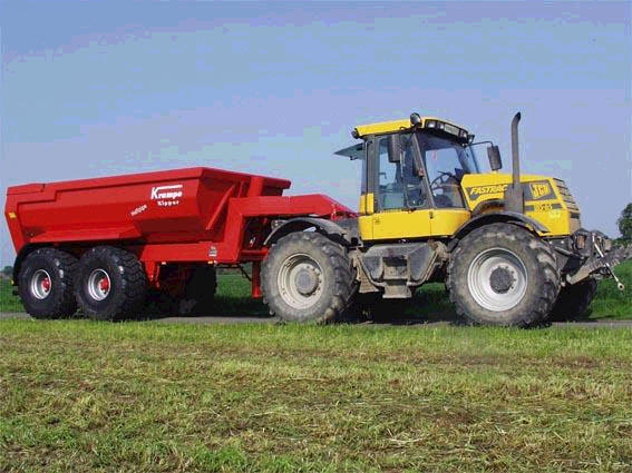

Ich persönlich bin der Meinung das ein Schlepper mit Mulde optisch schöner ausschaut, wohingegen ein Dumper im Gelände natürlich gewisse Vorteile haben mag
Zum Thema Schlepper und Stützlast sei hier noch der JCB Fastrac genannt der Mit einer Art "Sattelkupplung" ausgerüstet werden kann und somit ein Teil vom Gewicht der Mulde auf die Antriebsachsen drückt
Zudem kann der im Gegensatz zum Dumper für den öffentlichen Straßenverkehr zugelassen werden und läuft je nach Modell wie jeder LKW auch seine 85 Sachen kreisch.gifklatsch.gif
In meinen Augen eine gute Alternative zum normalen Schlepper, zumal der Fastrac ja auch mit sehr vielen Anbaugeräten bestückt werden kann (wie ein Herkömmlicher Traktor eben auch)
