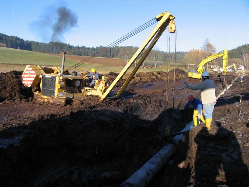

@Welder, super Foto. Was hat der denn da für einen Arbeitsauftrag, (ausser Moorbad nehmen)?
Gruß Wolfgang
hi, Wolfgang
Das Bild zeigt das absenken von einem Rohrstrang DN 500.
Normalerweise wird das Rohr "vorgestreckt", also zusammengeschweißt, und später "abgesenkt"(normal mit 5-7 Rohrlegern). Aber im Moor werden außerhalb Dreiersektionen geschweißt und einzeln reingefahren. Man hätte ja auch ne Grundwasserabsenkung machen können (z.B. wie das Rheinbraun ja auch macht(du kennst dich aus smile.gif ))
aber die Grünen meinten das würde das Ökölog. Gleichgewicht stören. wink.gif

Gibs von dem Kurzheckbagger im Hintergrund auch Einsatzbilder????? rolleyes.gif
