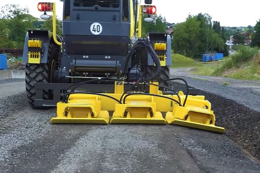

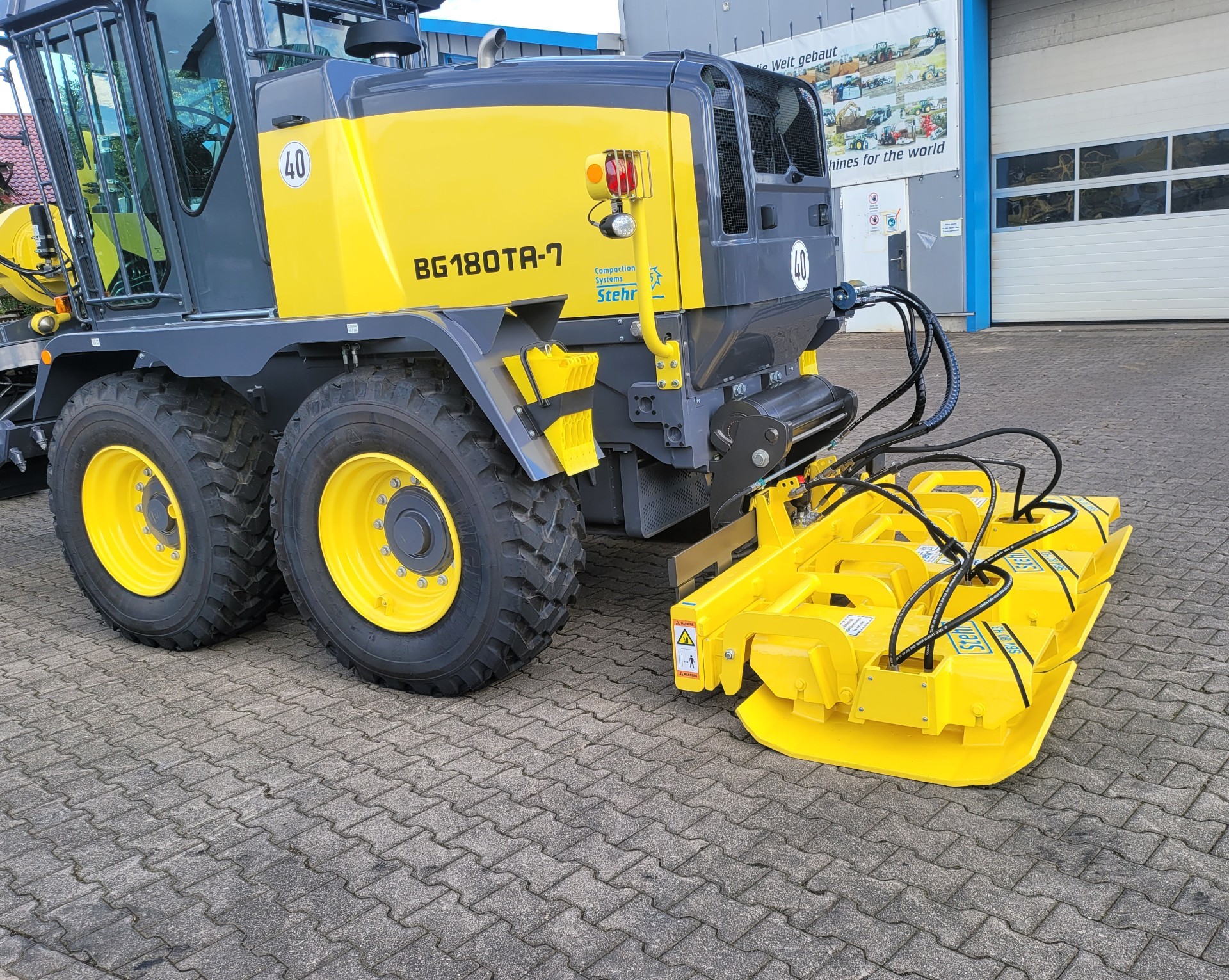

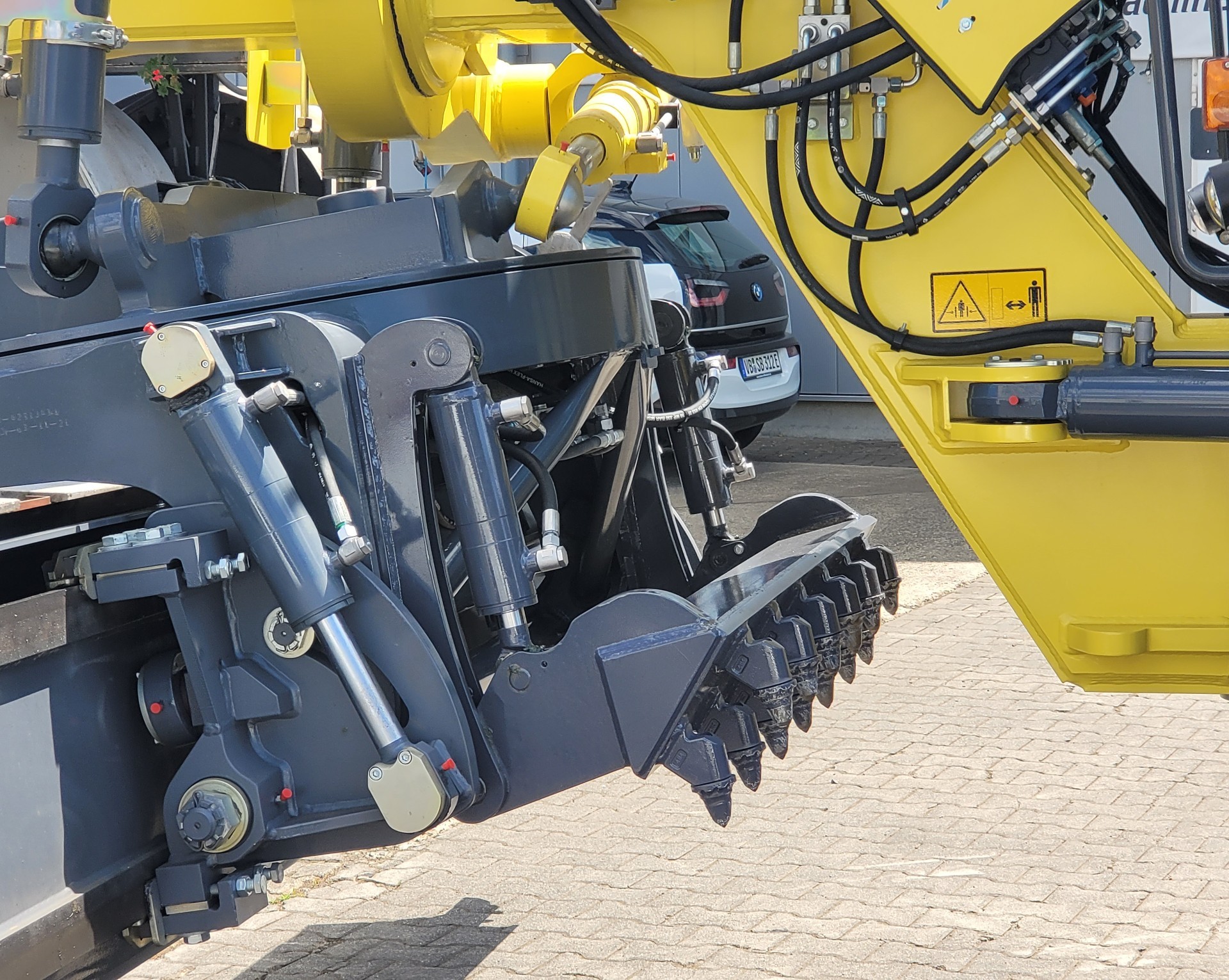

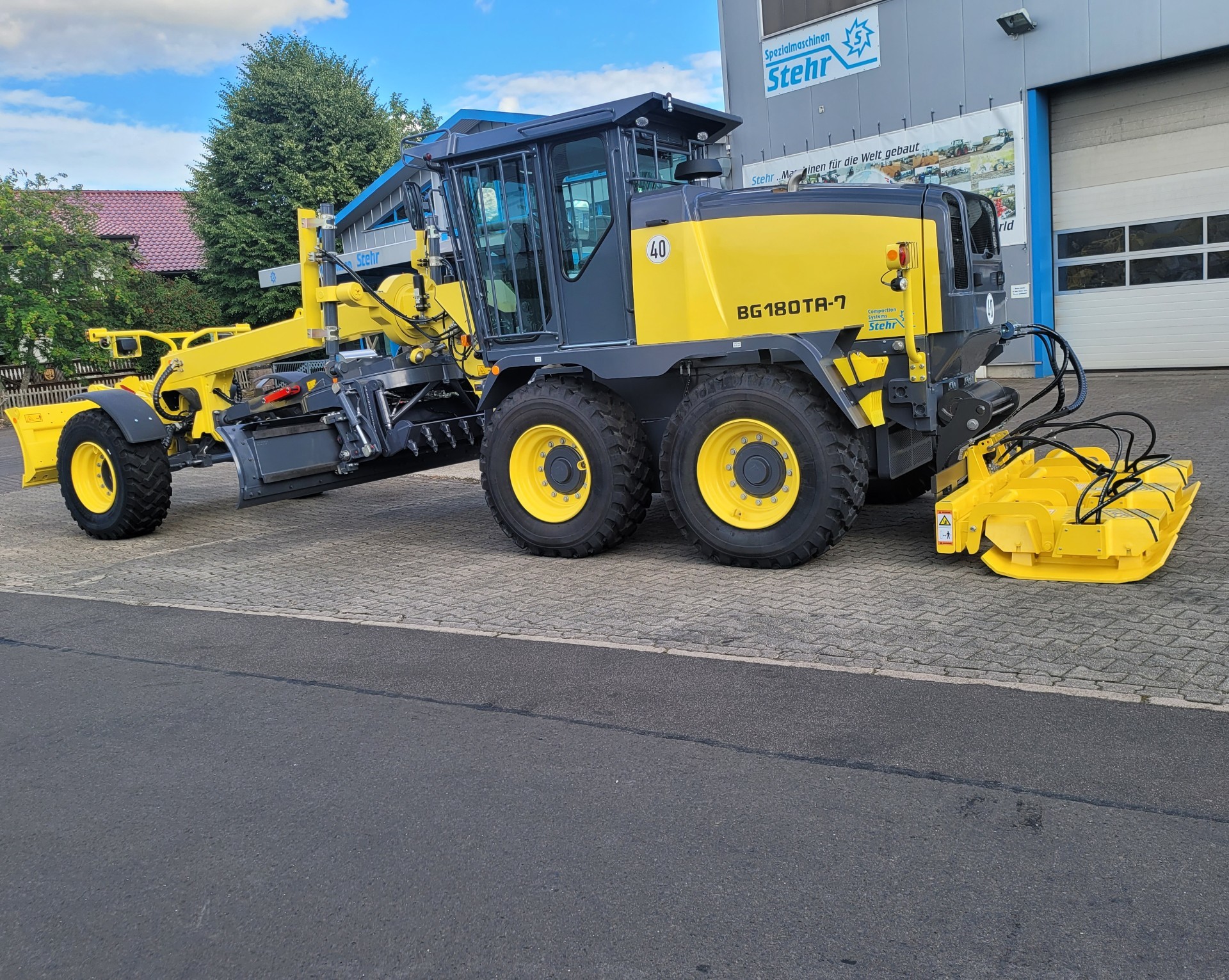

Auch eine Stehr Erfindung, Spezieller Anbau an einem HBM/Nobas BG 180 TA-7.                                                                                              Auf besonderen Kundenwunsch Aufreißer am Mittelschar, Plattenverdichter mit spezieller Aushubvorrichtung, um das Gewicht so nah wie möglich an der Maschine zu halten. Seitliche Verschiebe Einrichtung 1000 mm, zum Verdichten im Bankett uind Spitzgraben Bereich
