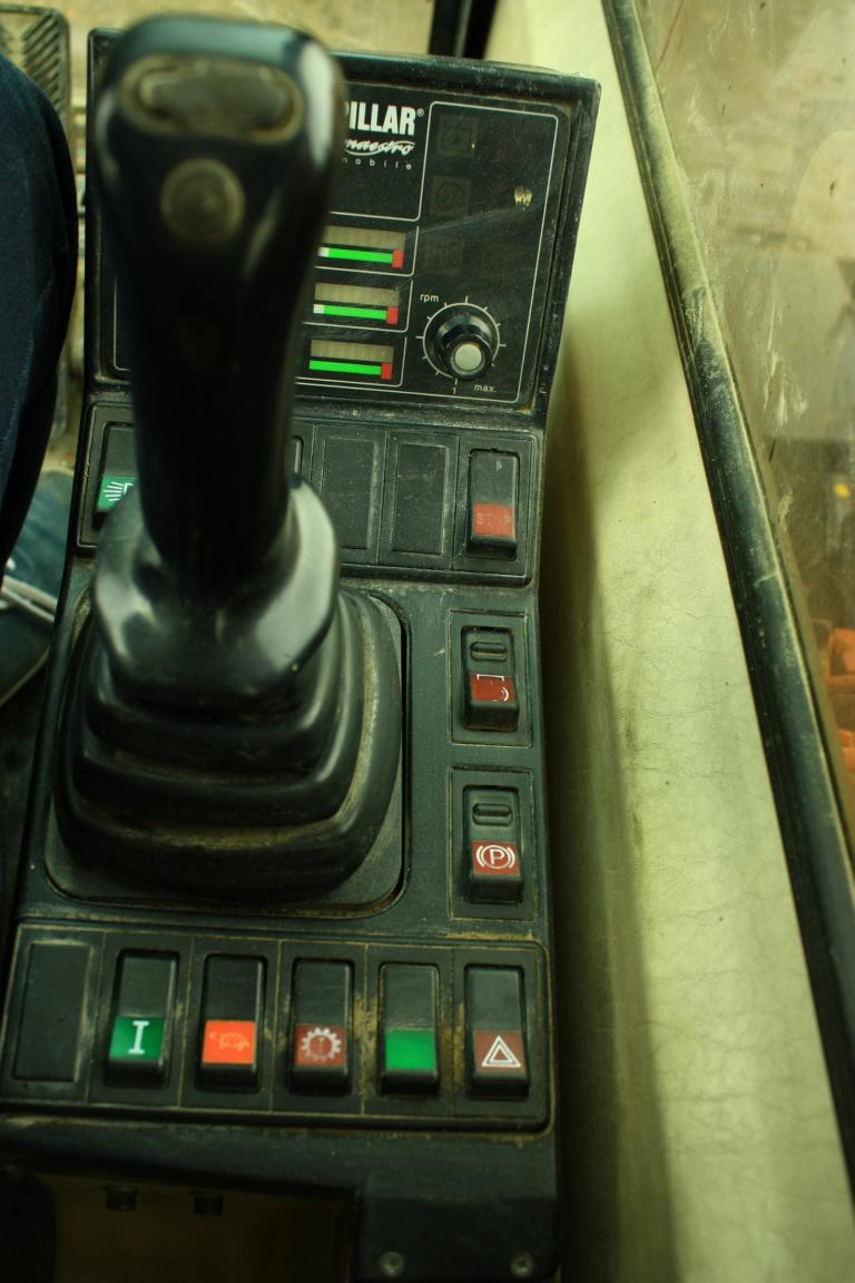

Für damals wohl recht modern... Elektrische Parkbremse... Motordrehlzahl über Poti... top.gif

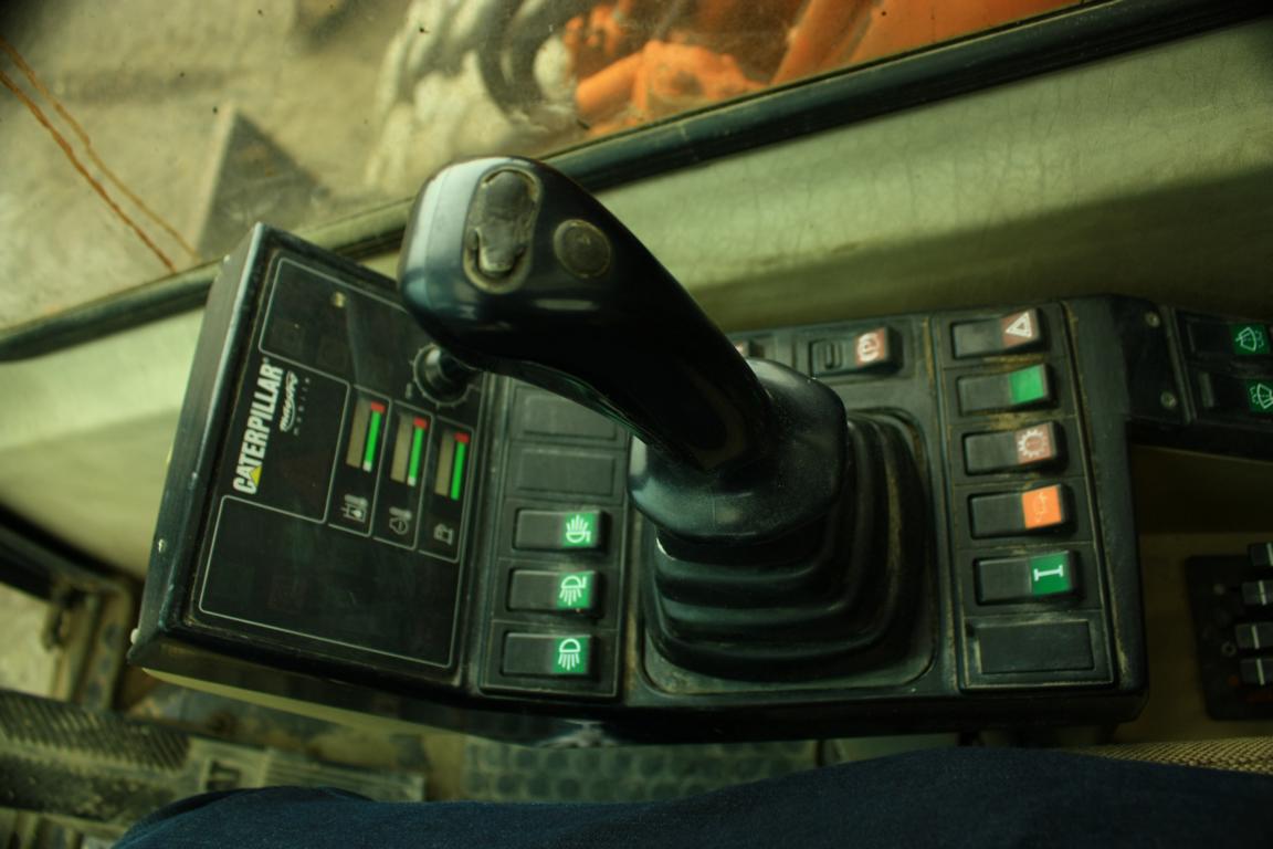

Kann mir einer sagen wofür der Verstellhebel mit den 3 Rastpositionen in der linken Konsole ist (Direkt unterm Joystick) rechts daneben ist der 'Pilz' um du die Konsole nach hinten zu kippen

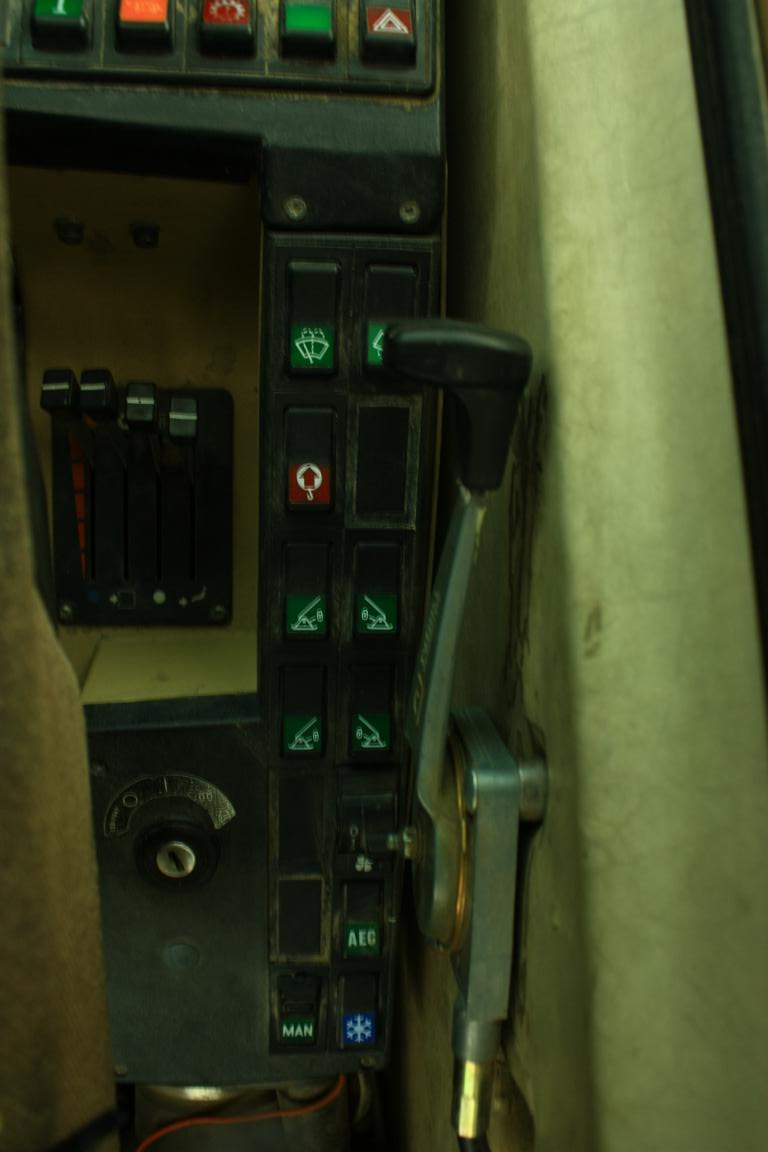

Und wofür ist der riesige Hebel auf der rechten Kabinenseite über den Schaltern?? Gas gibt man doch übers Poti...

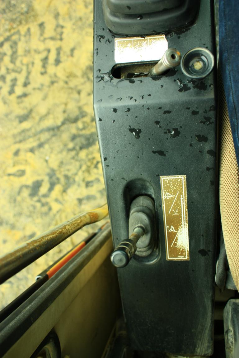

Auffällig war noch ein Hebel rechts vorne unterm Sitz... Damit müsste man wohl das Schwenkwerk für Straßenfahrt feststellen können eusa_think.gif

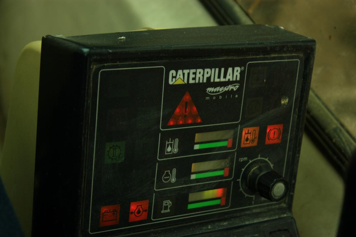

Und warum hat man 'Maestro' ins Leben gerufen, wenn es eine Serie später schon 'Multipro' gab?

Der Hebel links ist für die Abstützung und die Betriebsbremse! Stellung links alles frei, Stellung Mitte nur Pendelachse blockiert, Stellung rechts Pendelachse und Bremse blockiert!

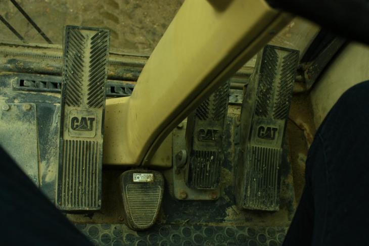

Das Pedal vor der Lenksäule war für die Schwenkbremse! Der Hebel rechts unter der Konsole war der Bolzen für die Ober- Unterwagenverriegelung.
Der Hebel rechts ist wahrscheinlich ne selbst gebastelte Lösung fürs Gas geben. Die Potilösung ging gerne mal kaputt!
