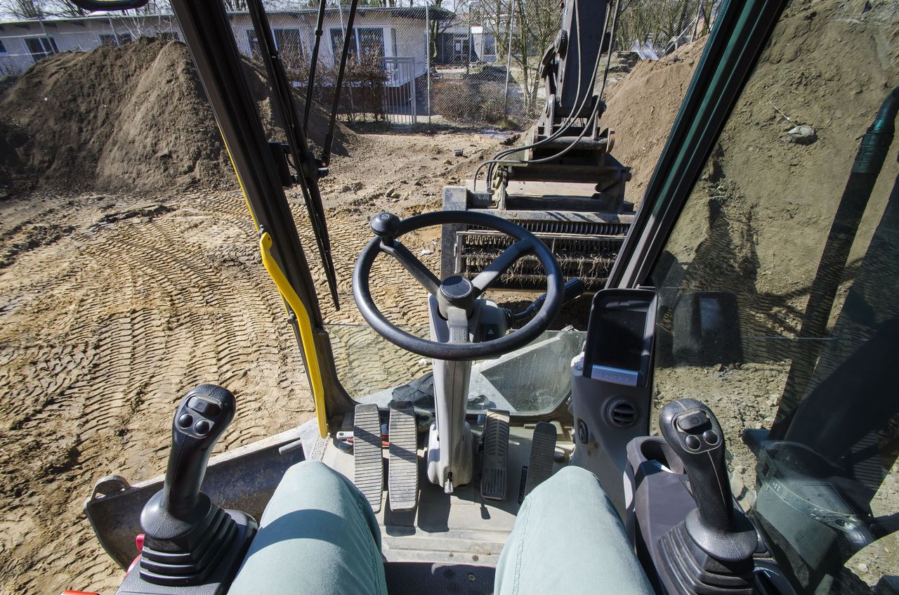

Das sich schöne Kabinen dabei. Aber die schönste zurzeit was ich finde hat Liebherr (ich fahre 918 c). wen ich mal dran denke und ich mein Bagger geputzt habe werd ich ein foto reinstellen!
was zeichnet die Kabine aus??? naja es ist der große platz den man hat. viele ablagen schöne neue Joystick.
