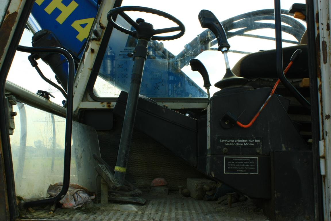

Heute habe ich nen Youngtimer gefunden - Orenstein & Koppel MH4 kreisch.giftop.gif

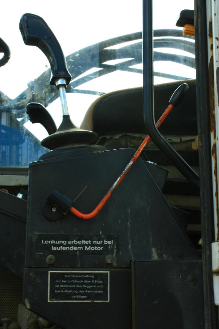

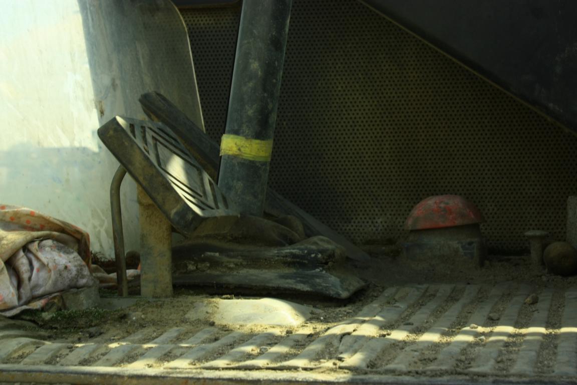

Die Tür stand offen und ich habe mal in die Kabine geschaut, Wofür ist der rote Button und warum ist da das Bremspedal auf der linken Seite der Lenksäule - Ist das O&K-Typisch? eusa_think.gif

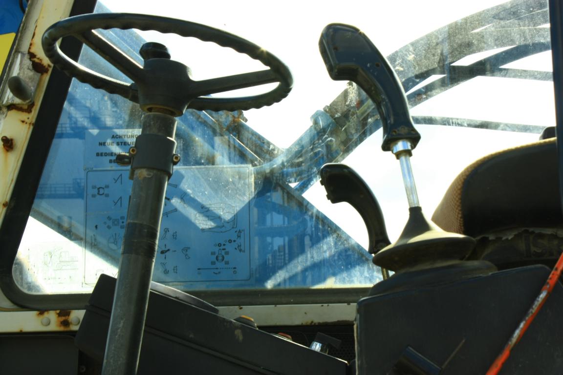

Und Eurosteuerung hat der Anscheinend auch noch nicht, bei Bildvergrößerung auf Orginalgröße hat man die Steuermustergrafik erkannt - Linker Joystick, Ausleger runter? blink.gif

Das linke Pedal ist nur die Schwenk bzw. Schwenkfesthaltebremse,das Bremspedal sollte direkt rechts neben der Lenksäule sein!Was die Steuerung betrifft kann sein das dieser die O&K Steuerung hat und nicht auf Eurosteuerung umgestellt wurde!
PS:Der rote Button könnte für Hammerbetrieb sein,wurde aber sicher nachträglich eingebaut hab ich zumindest noch an keinem andern O&K Mobilbagger gesehen! bearbeitet von speedy25
