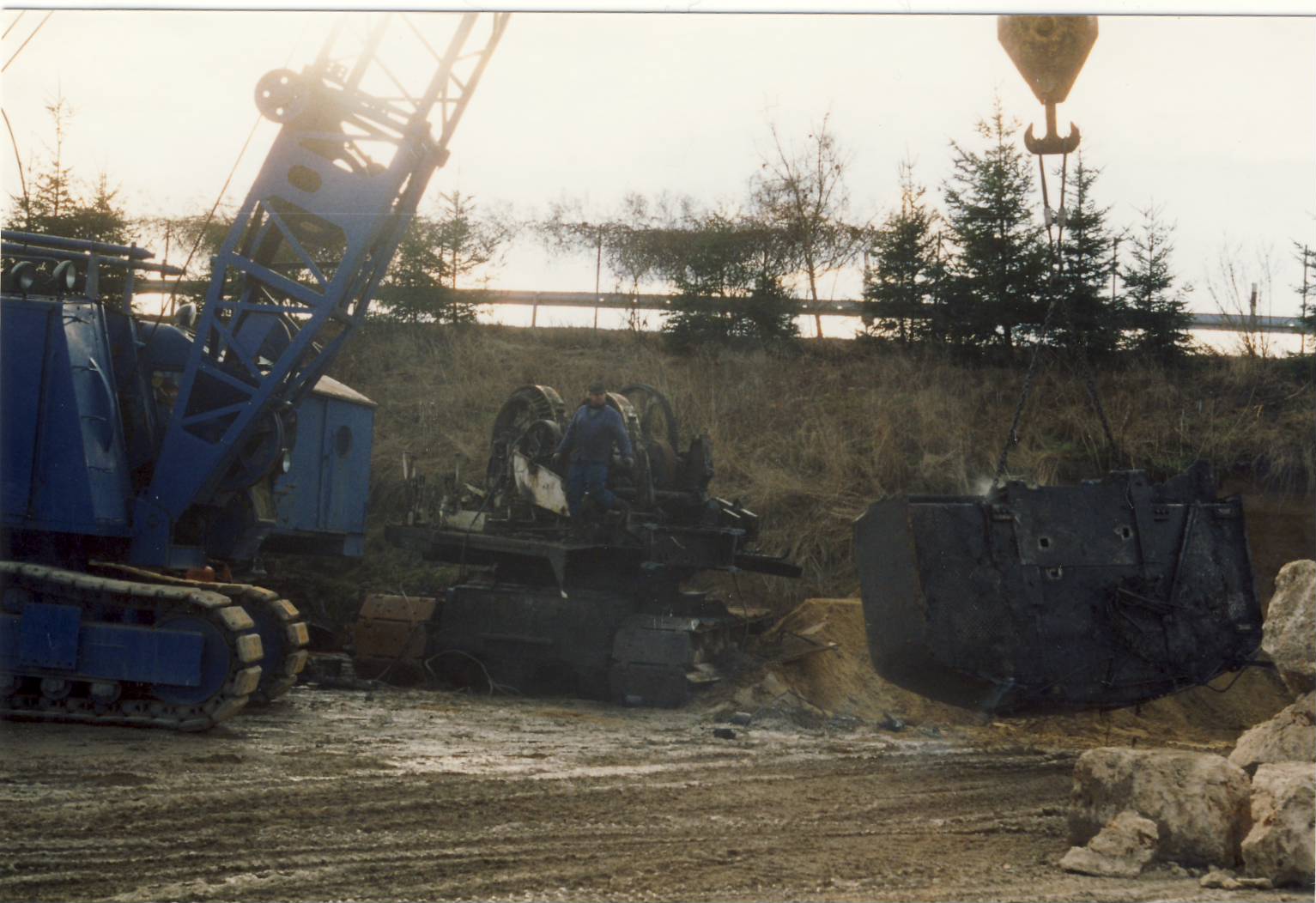

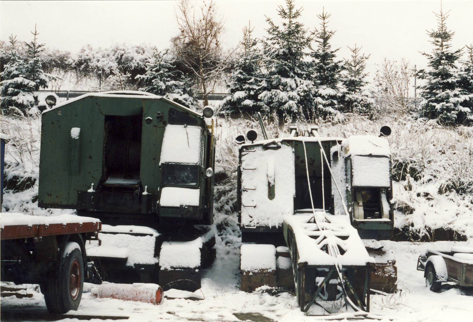

Die beiden grünen 1 Menck M 260 und ein Menck M 154 stammten von der Firma Almer und hatten 35 Jahre Kies gebaggert .Die Kaoserie und der Ausleger waren noch recht gut aber die Mechanick war nach ca.60.000 Stunden komplet verschlissen . rolleyes.gifwave.gif

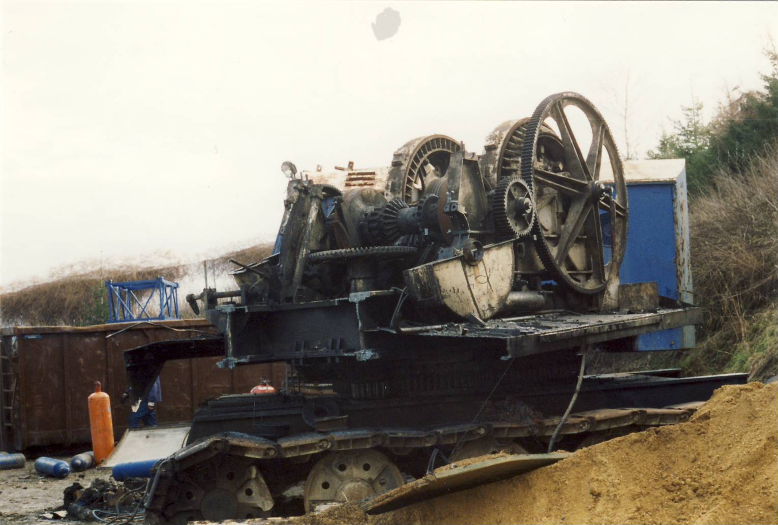

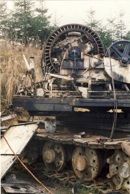

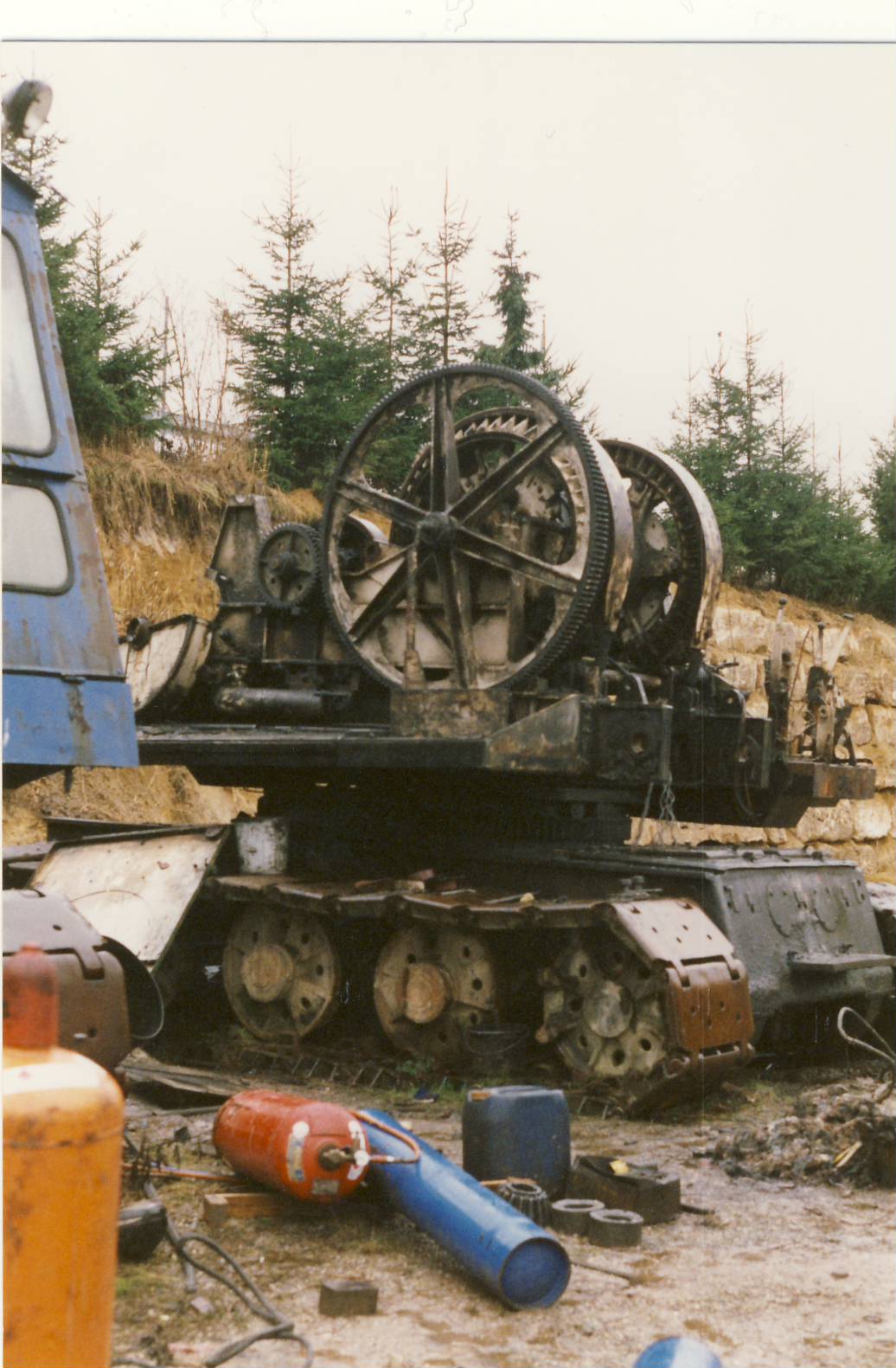

Auf dem Foto von hinten ist der senkrechte Drehwerksantrieb zu sehen, die Welle hinter den Winden ist für das Fahrwerk bzw für das Ausleger vertsellen zuständig.Die mächstigen Winden werden mit Innenband Kuplungen wie beim Menck M 251 jedoch über Druckluftzylinder gesteuert . wave.gifshades.gifwink.gif
