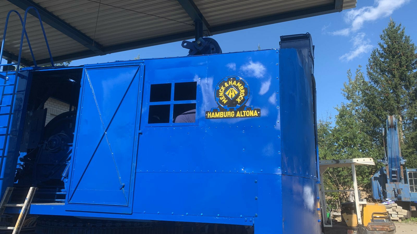

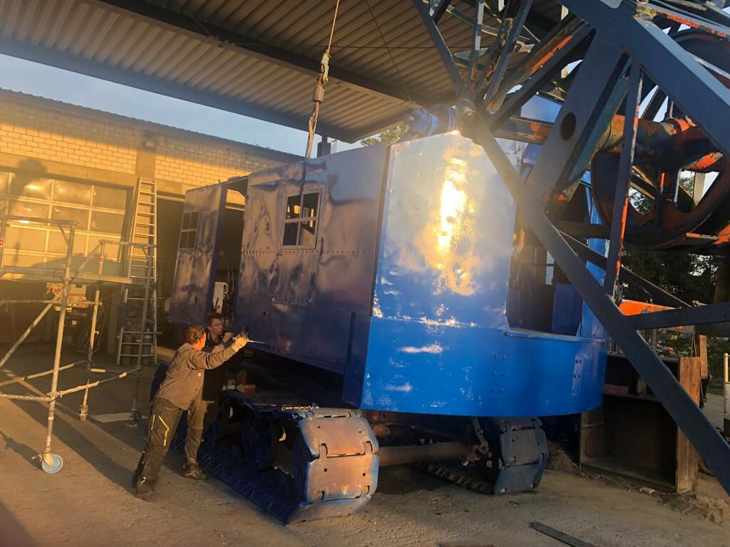

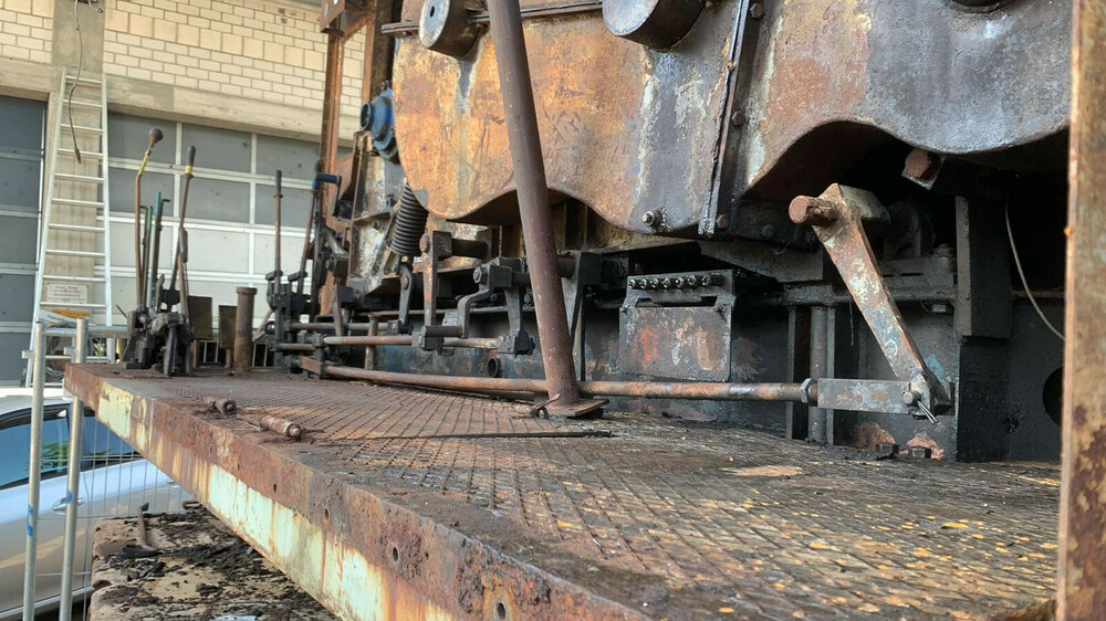

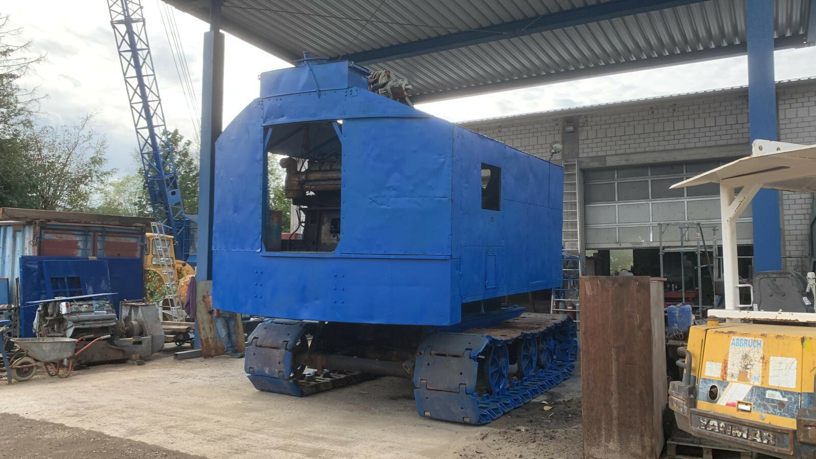

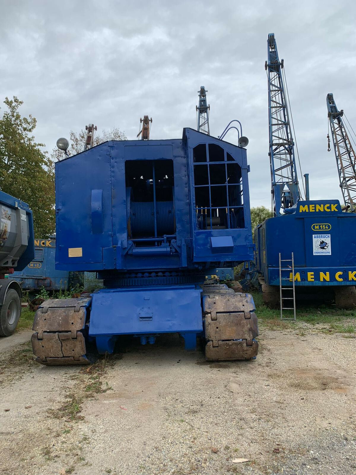

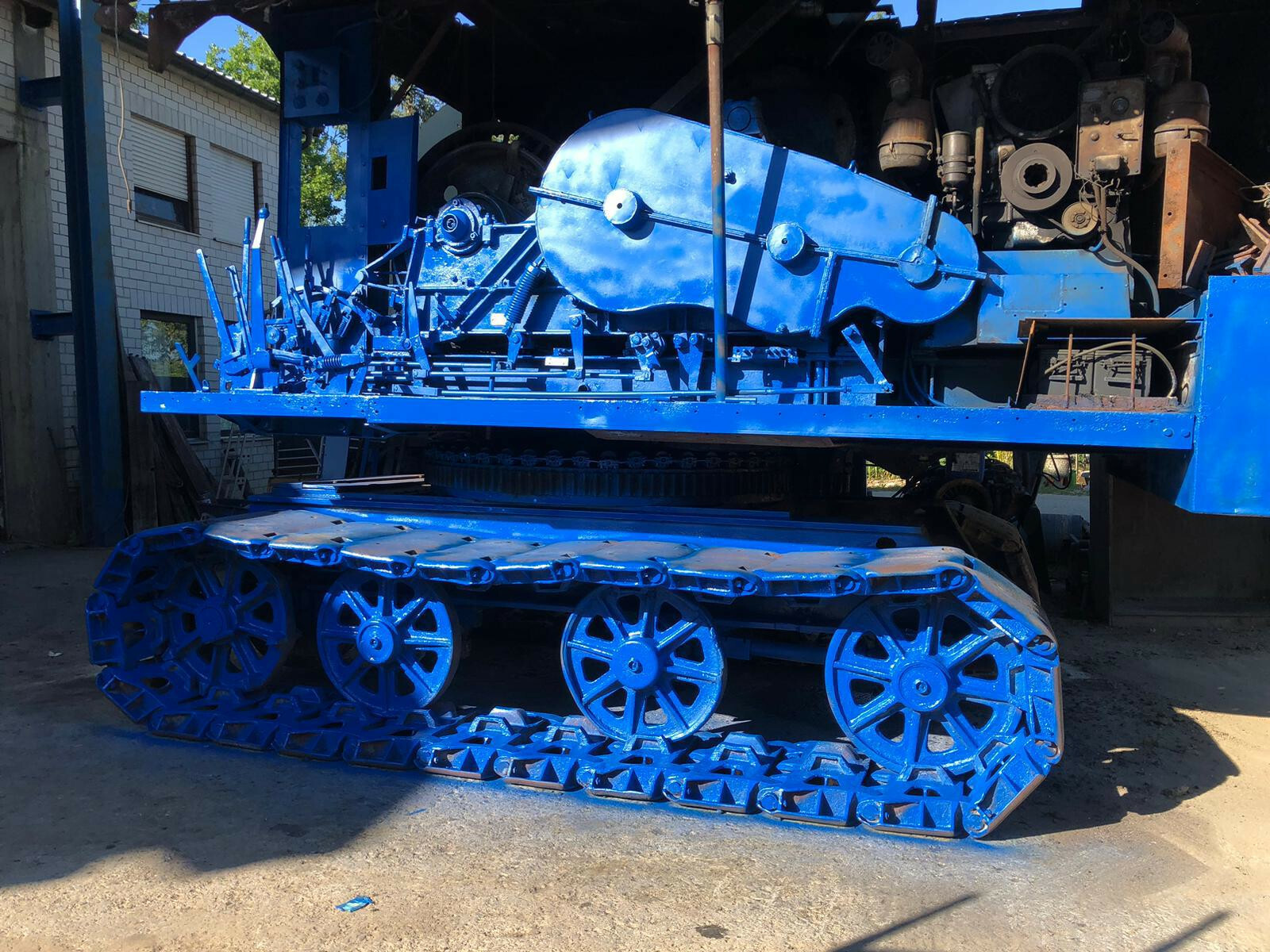

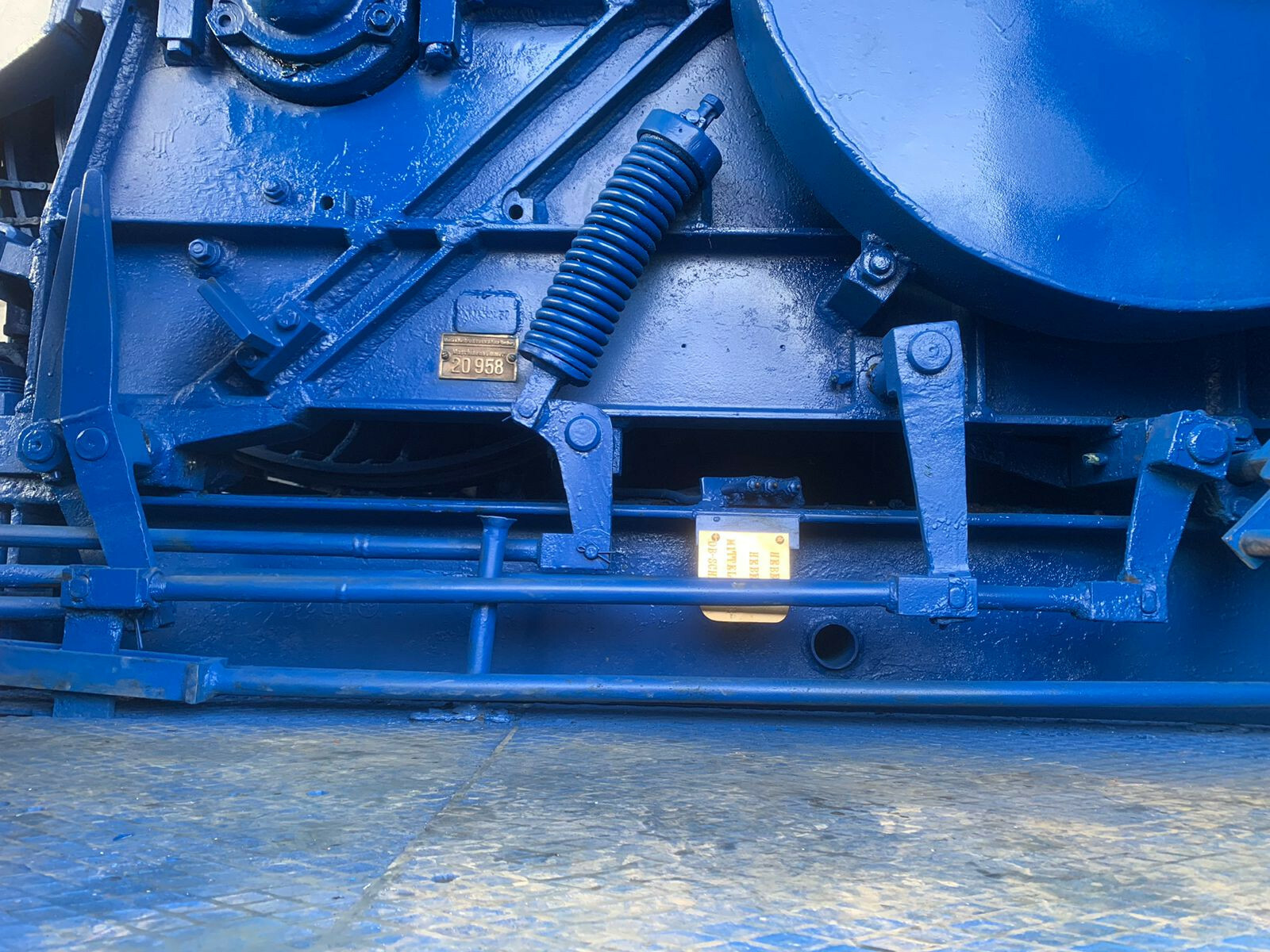

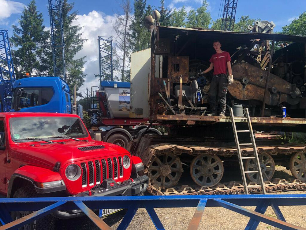

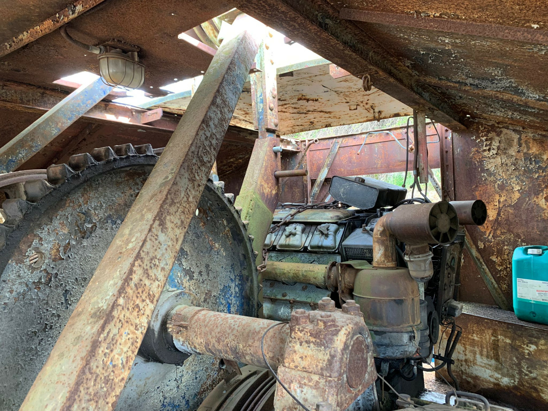

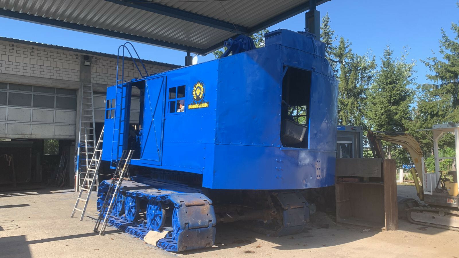

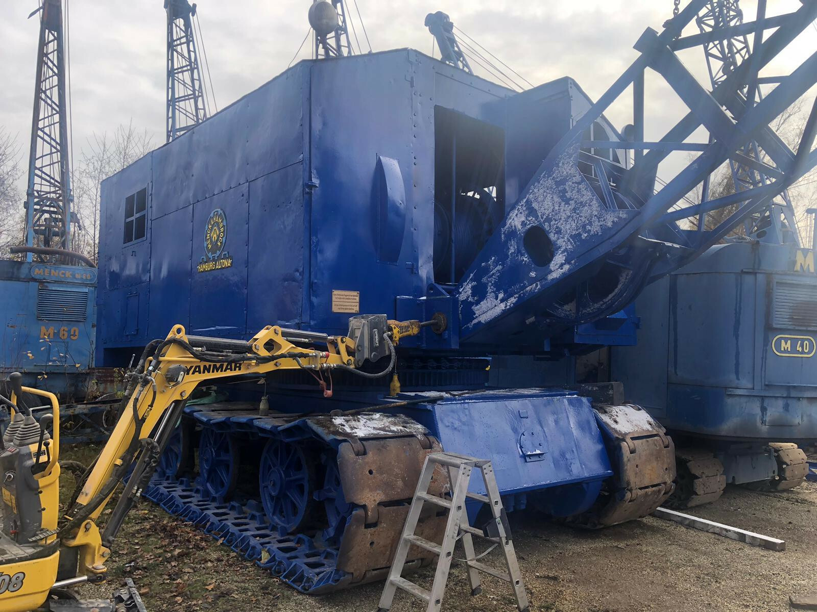

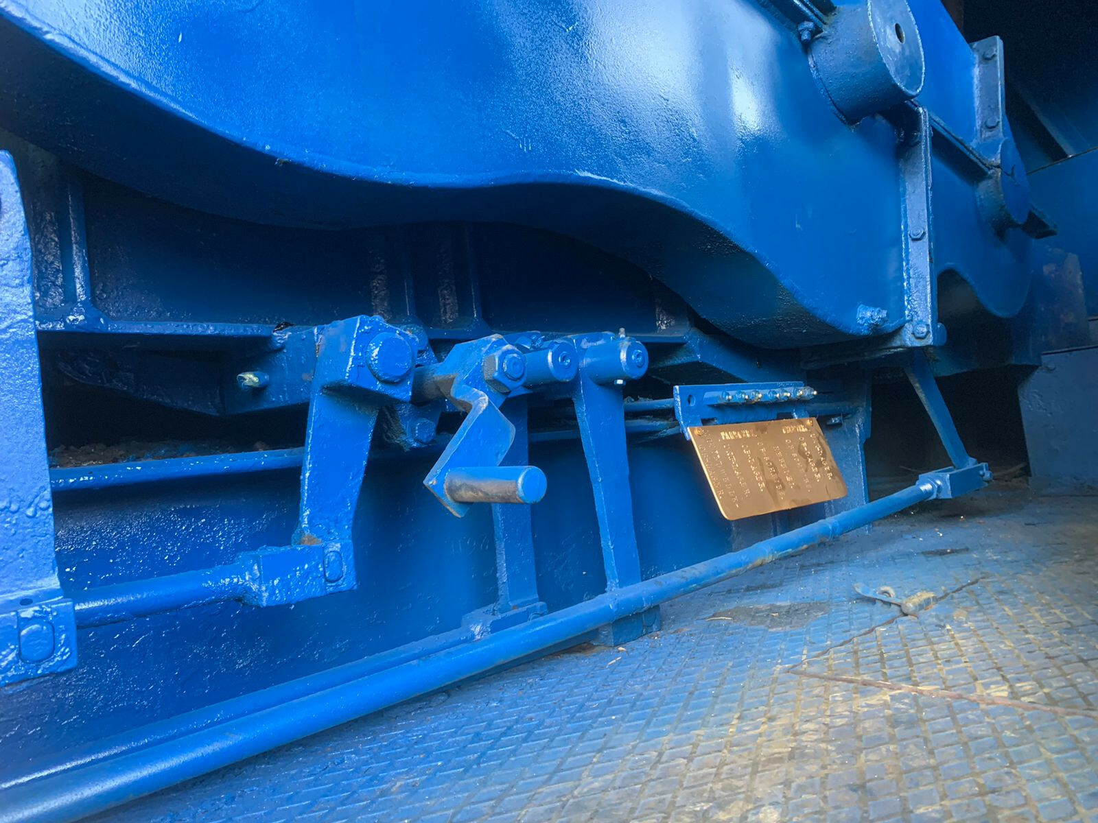

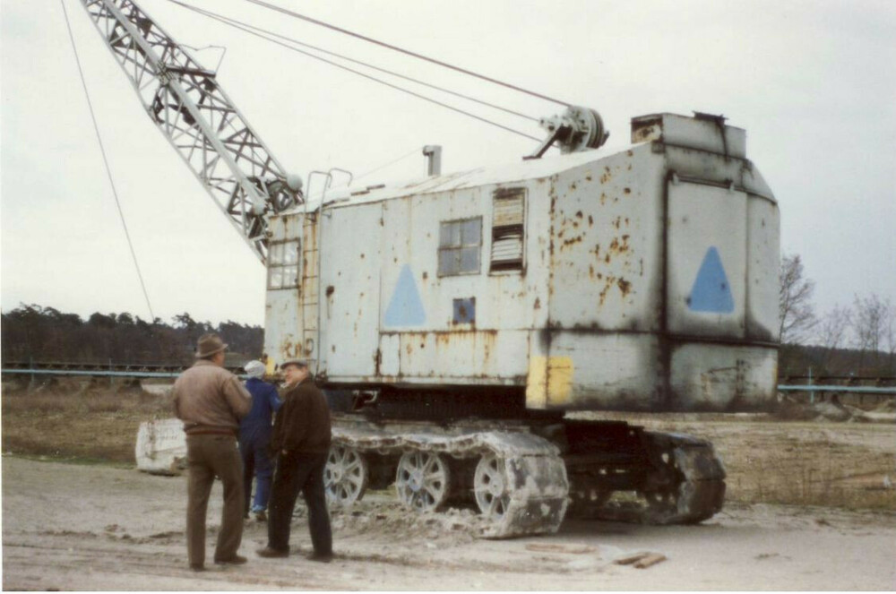

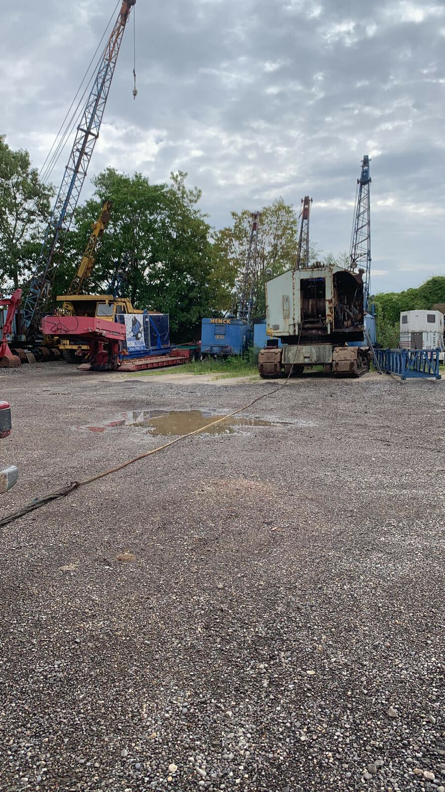

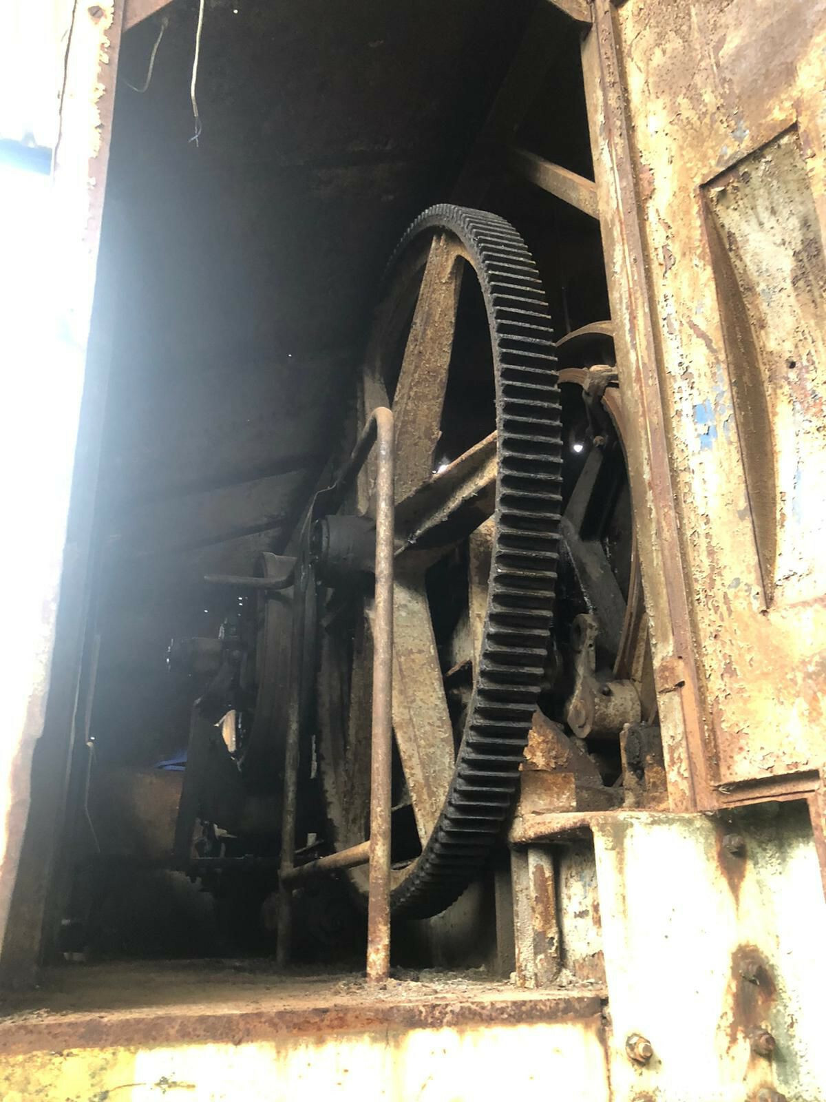

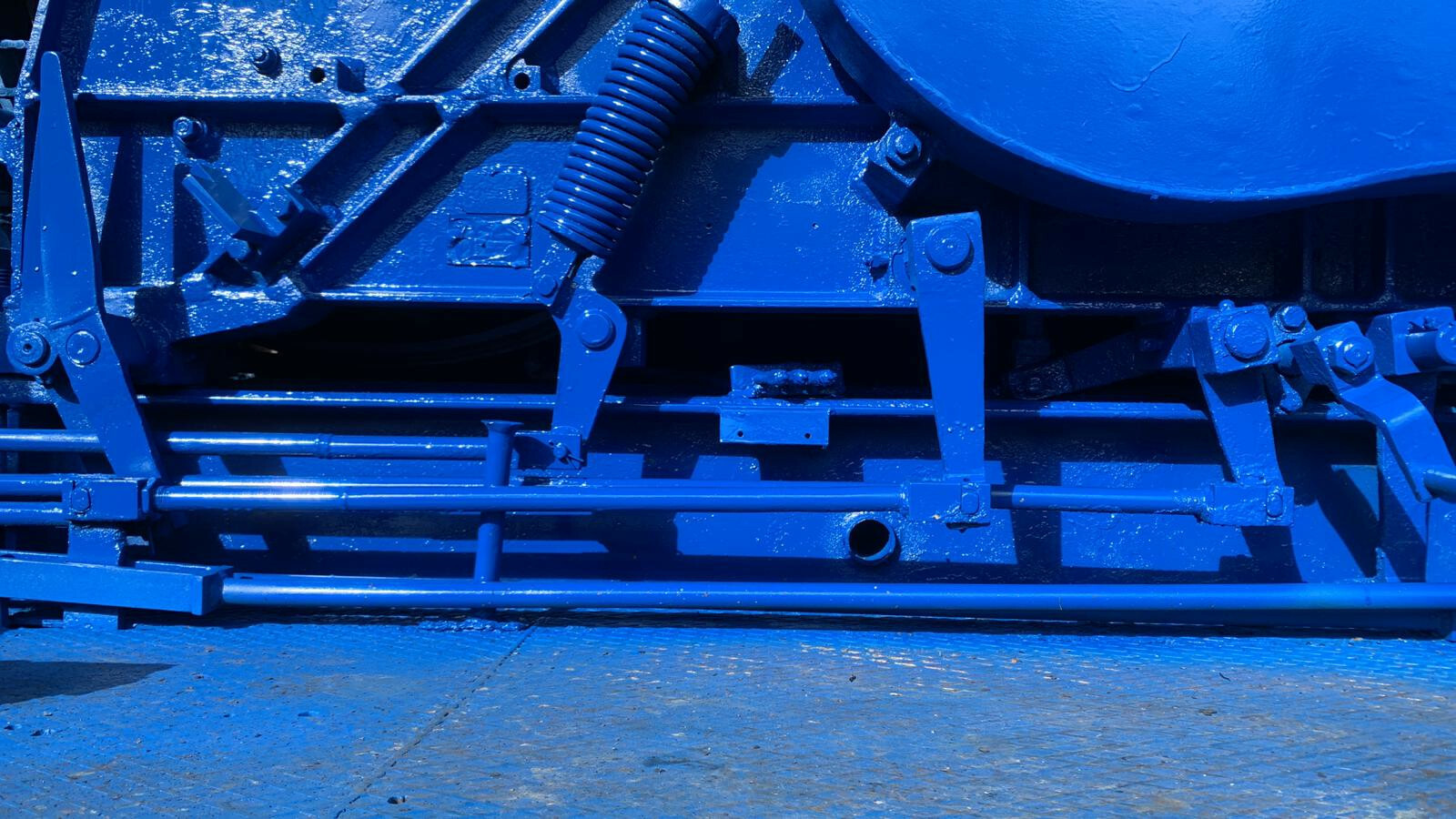

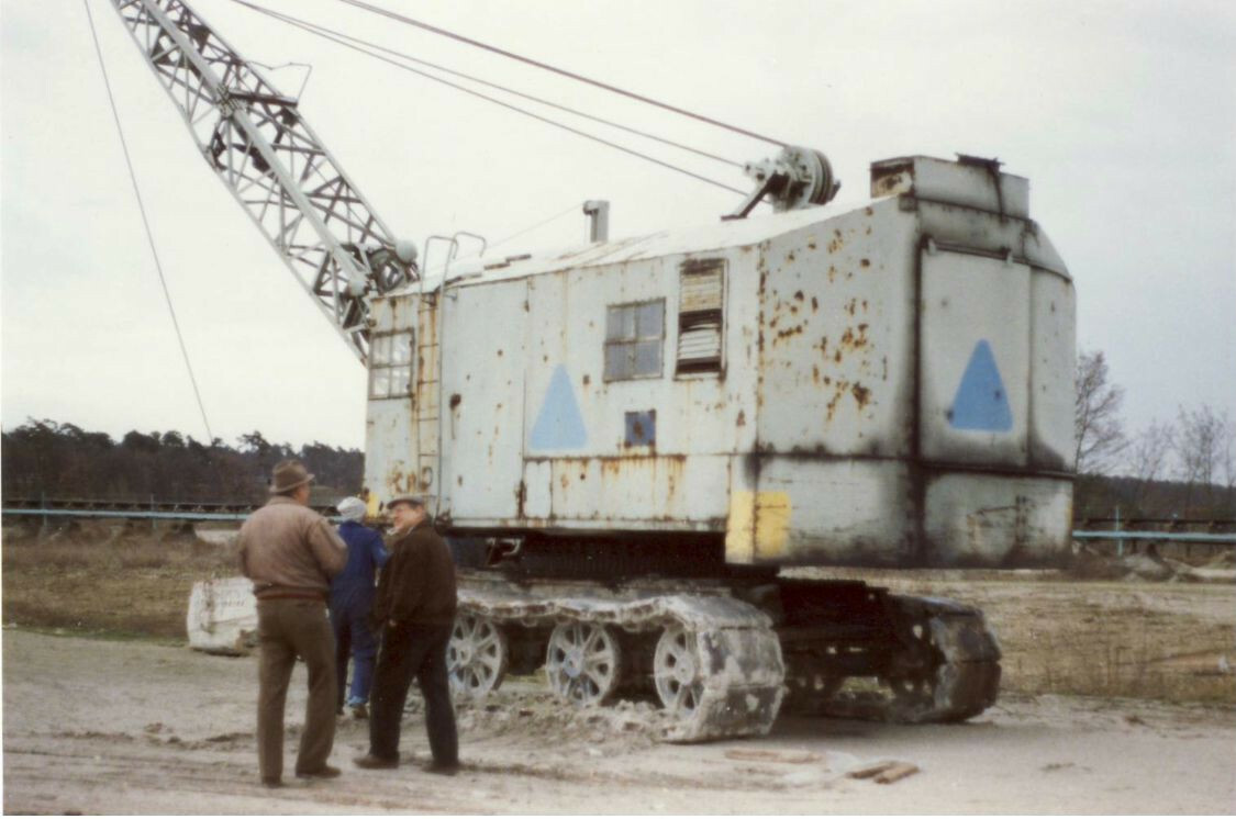

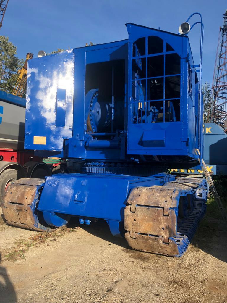

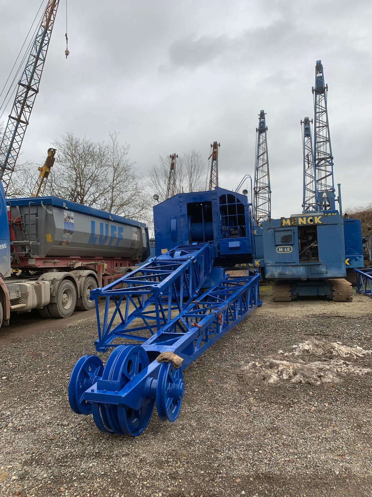

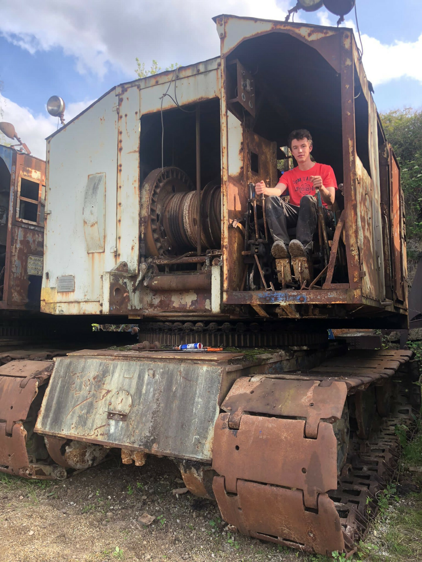

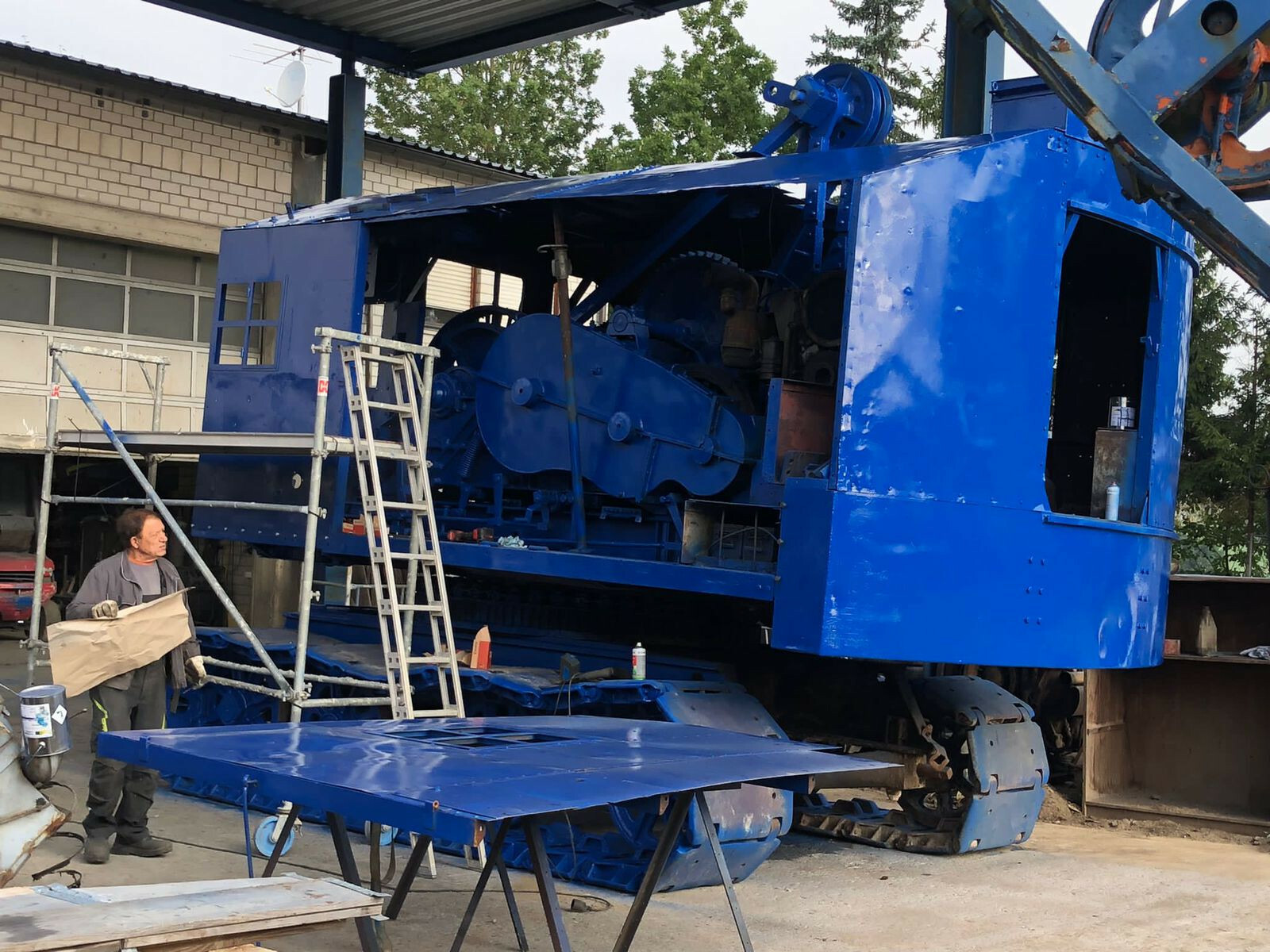

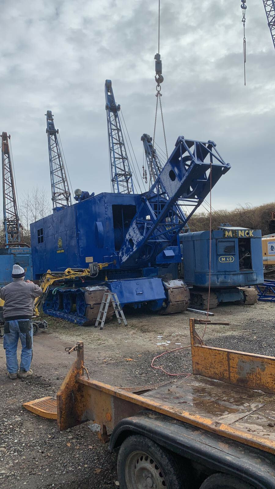

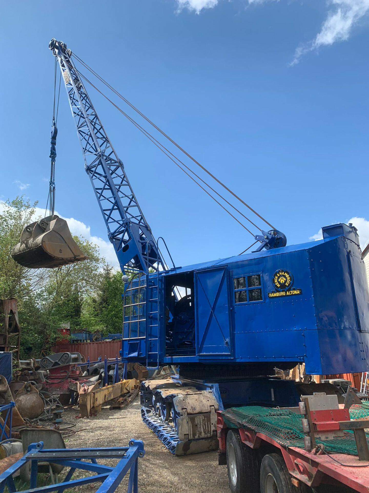

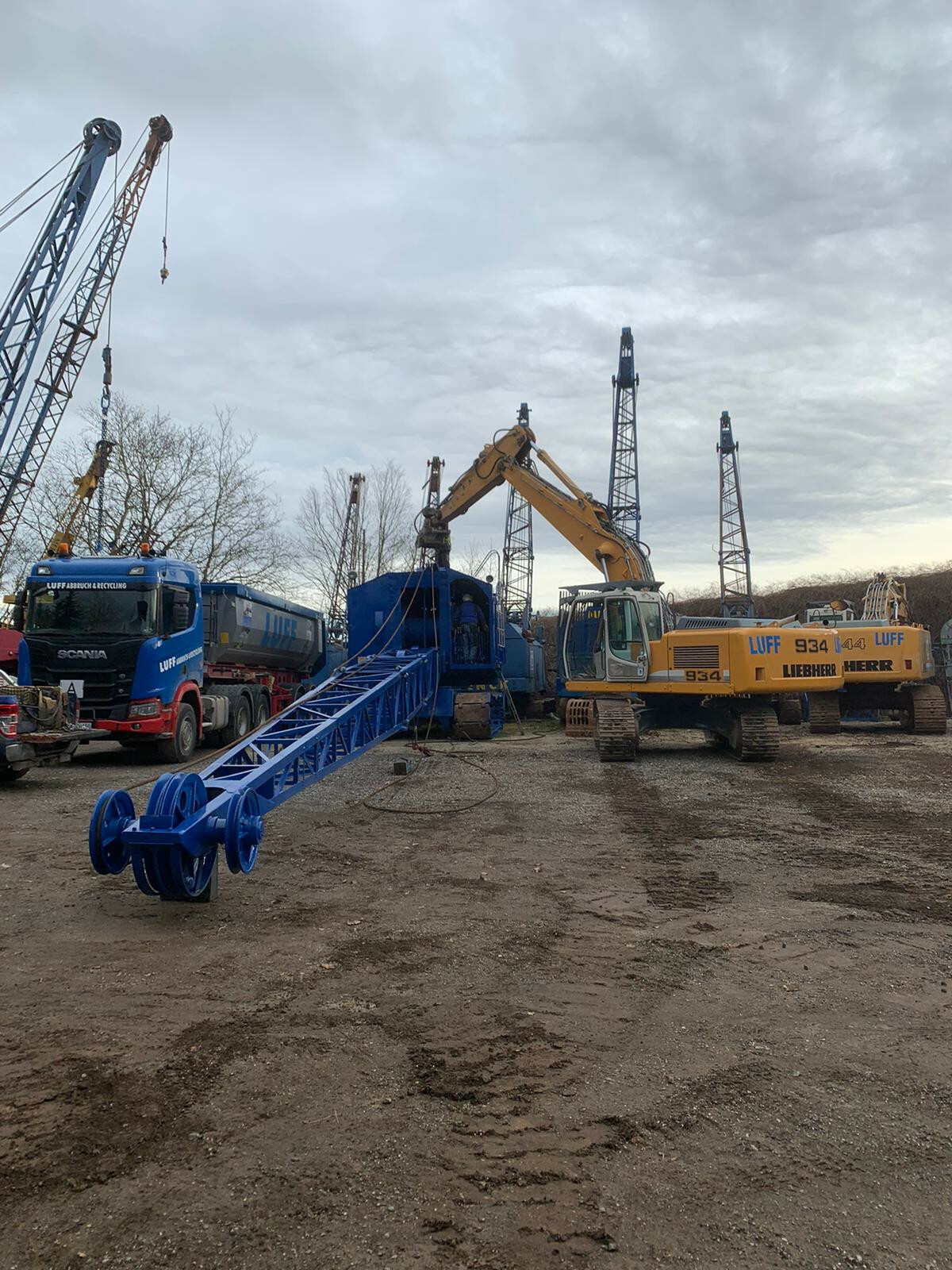

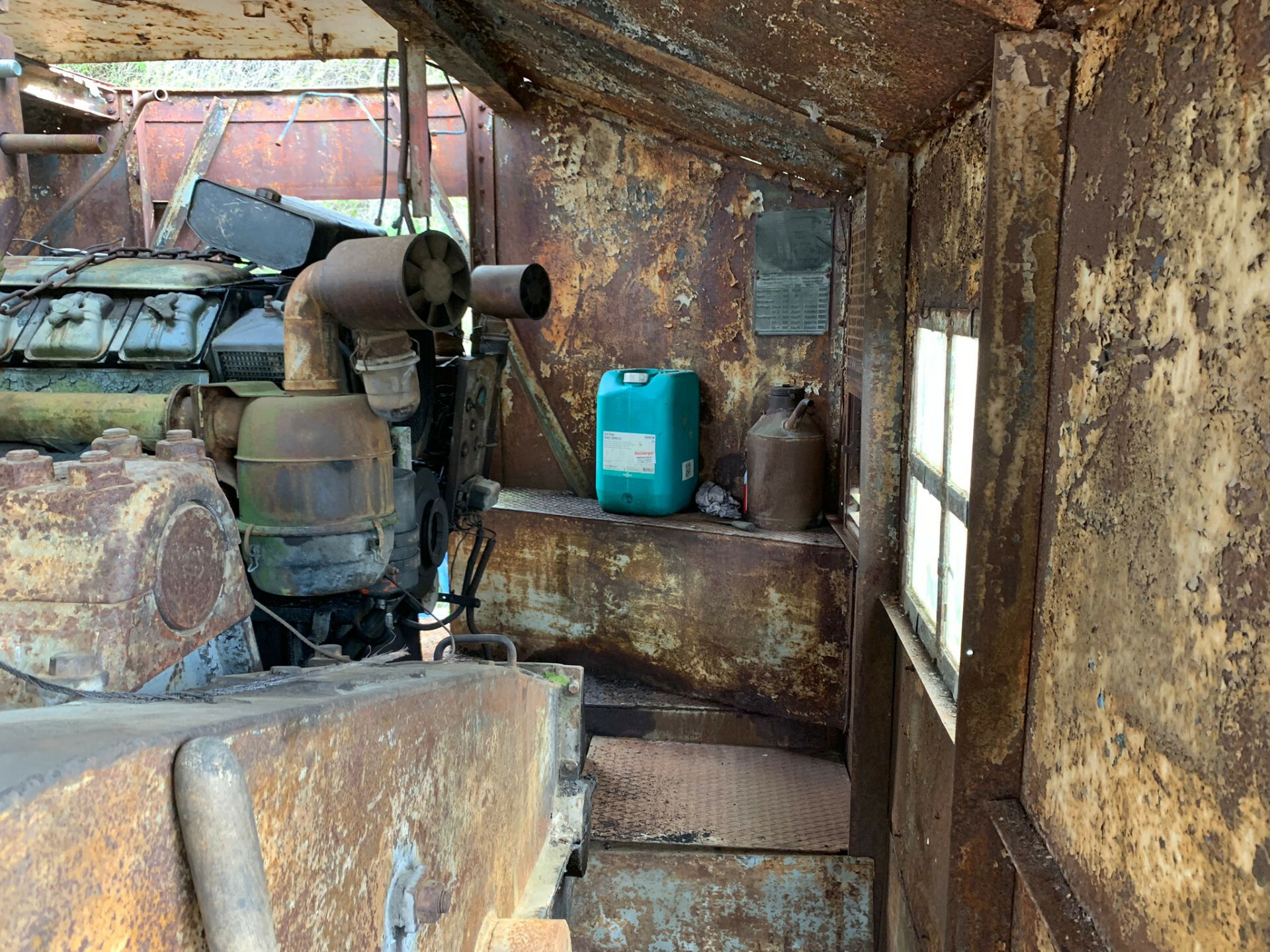

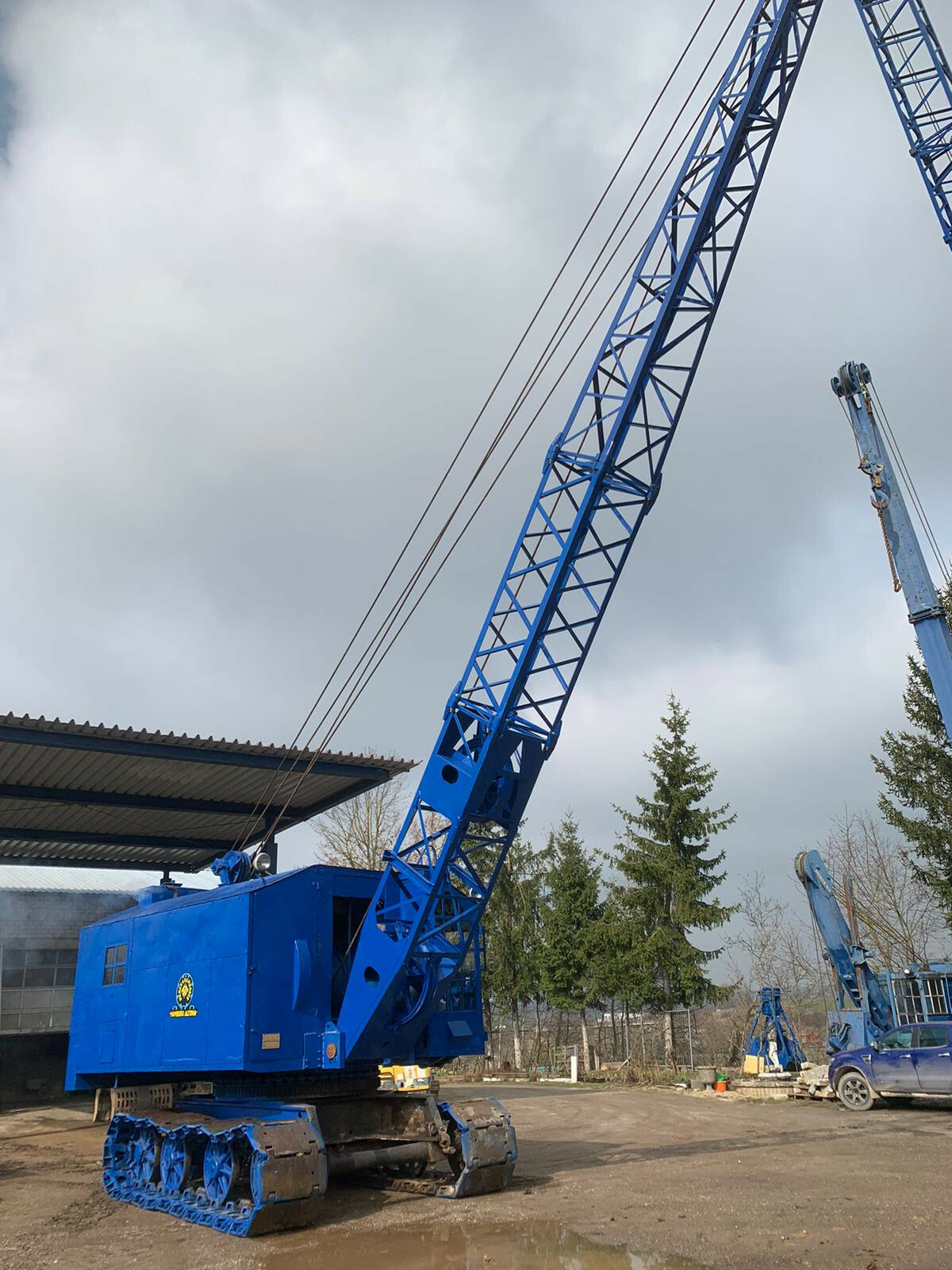

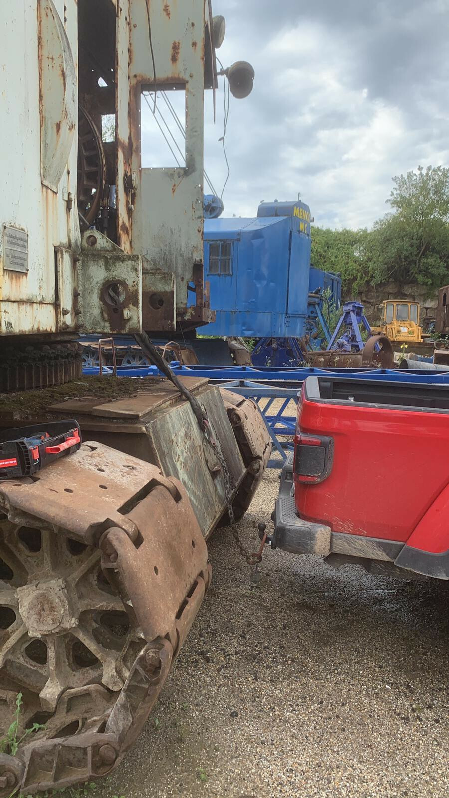

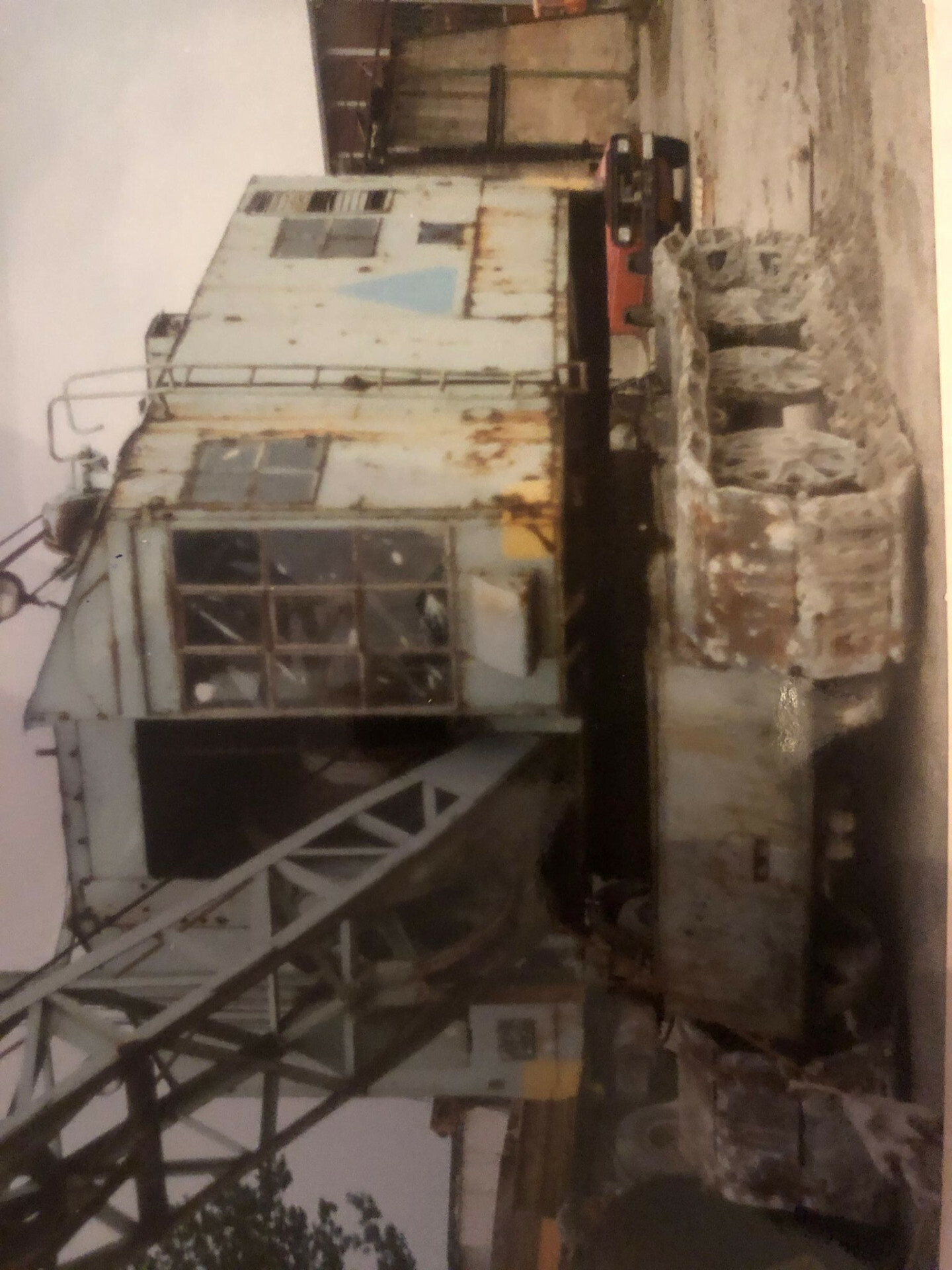

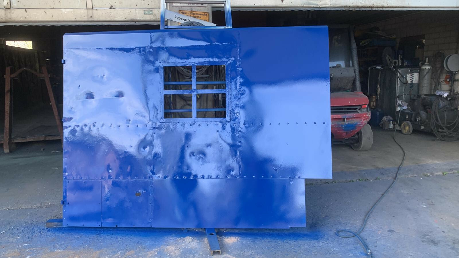

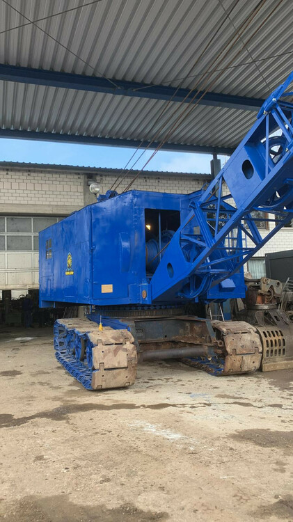

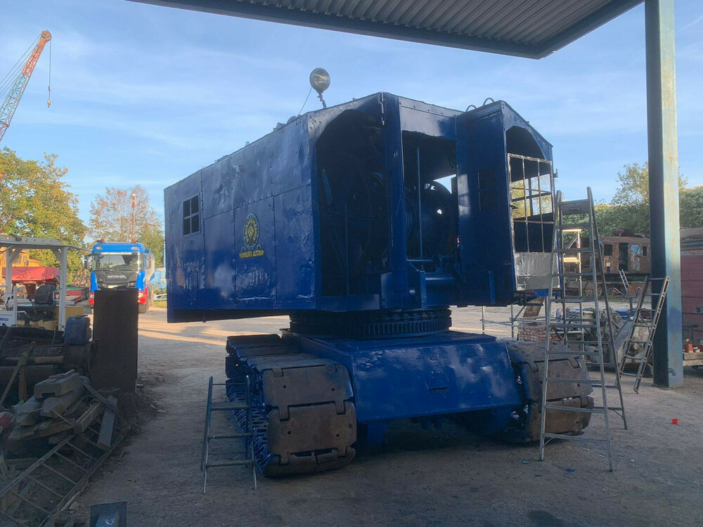

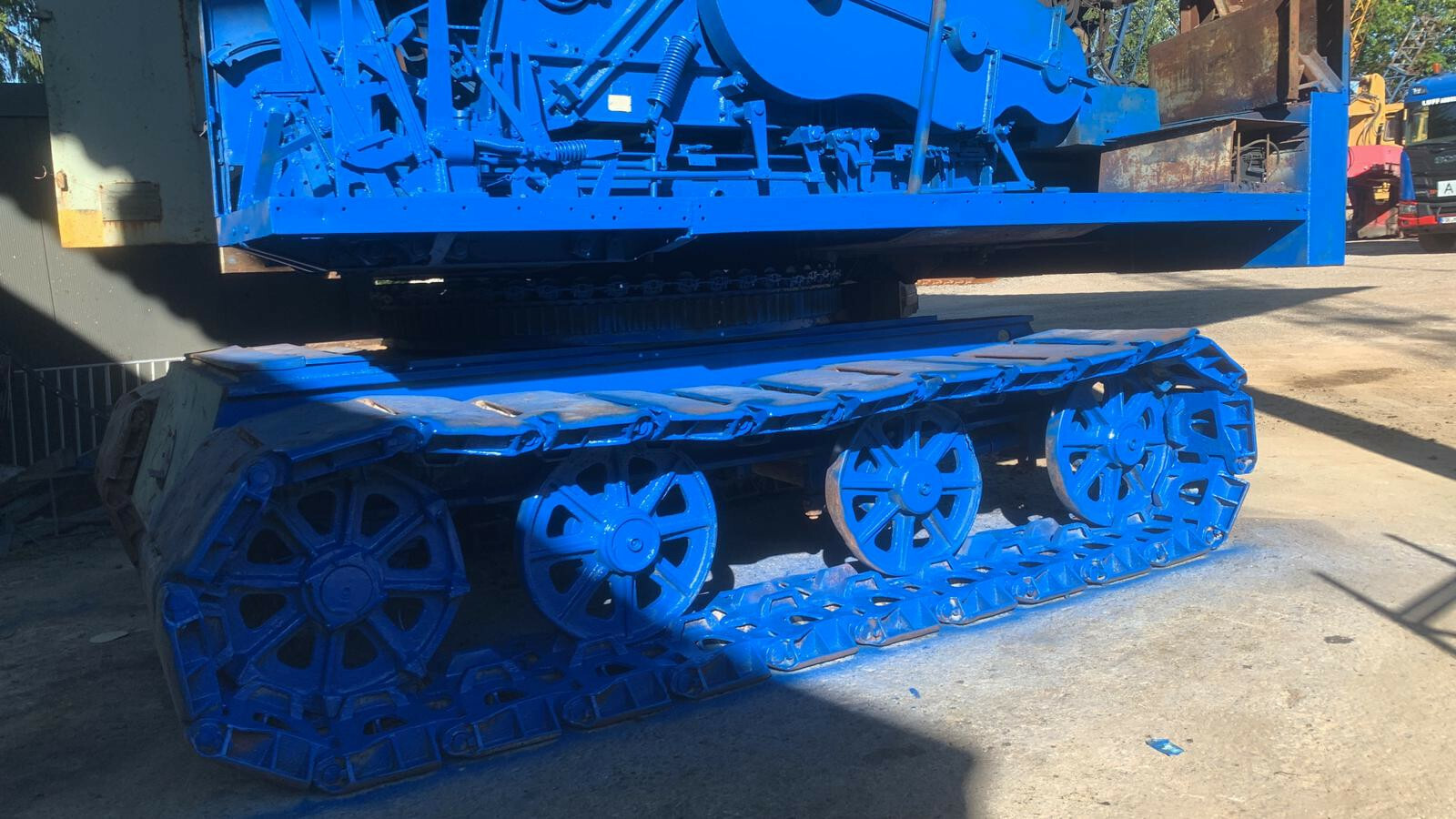

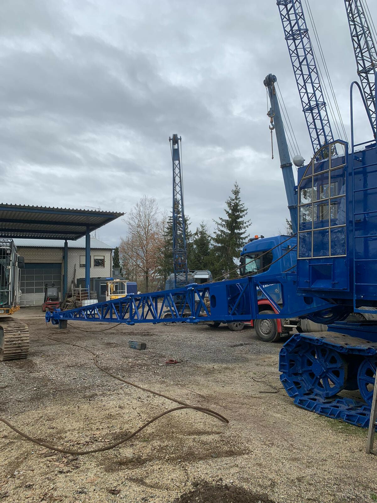

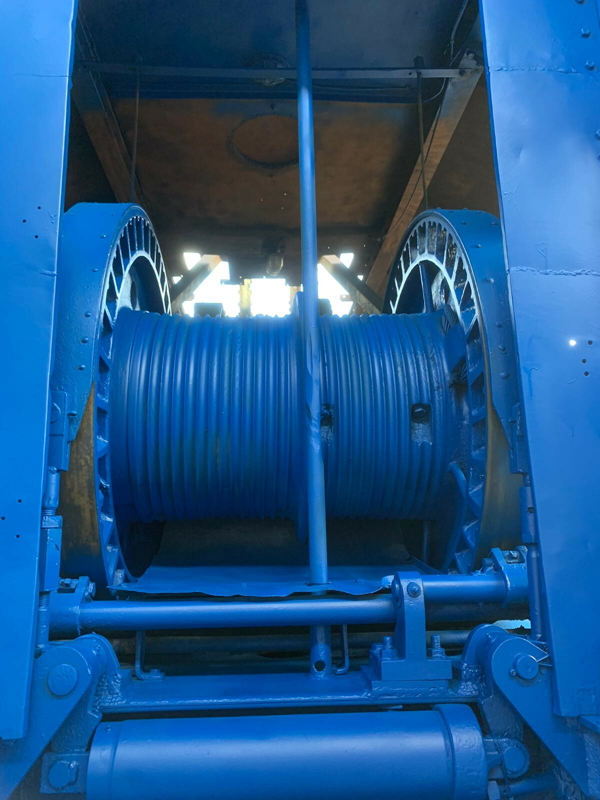

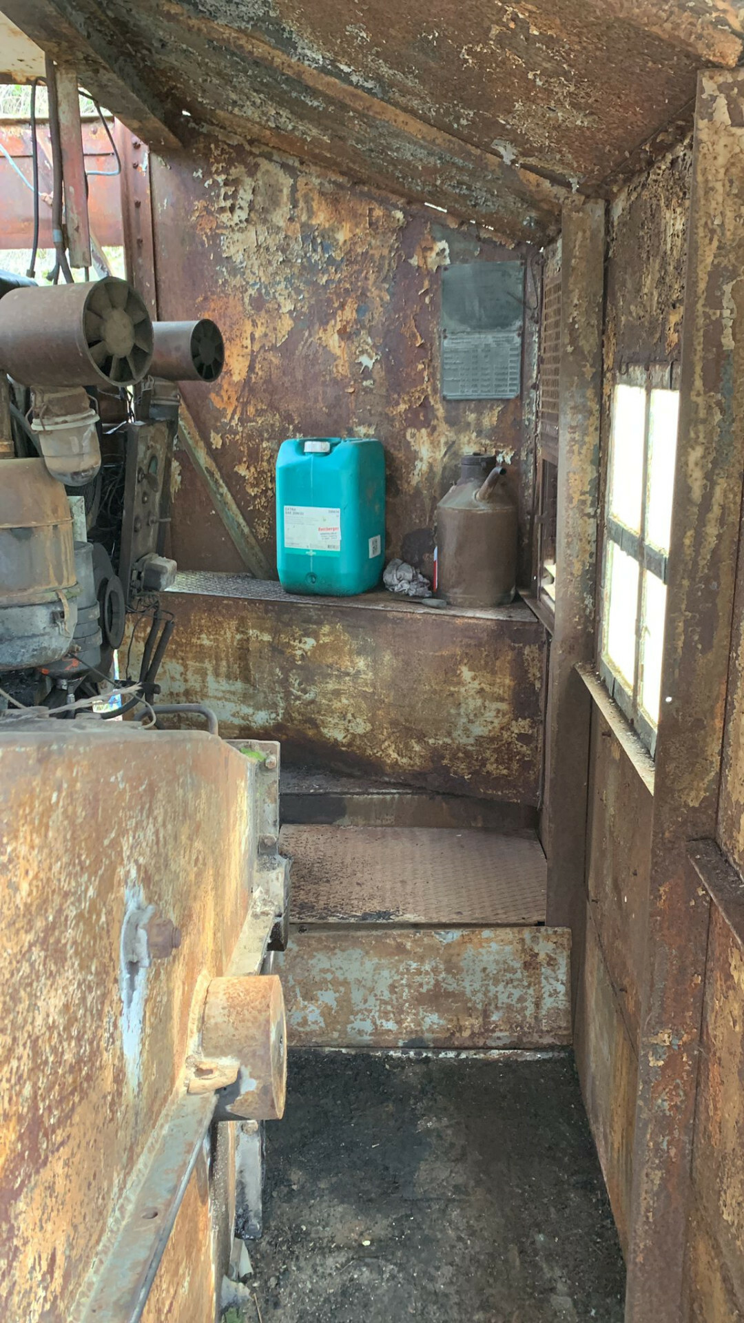

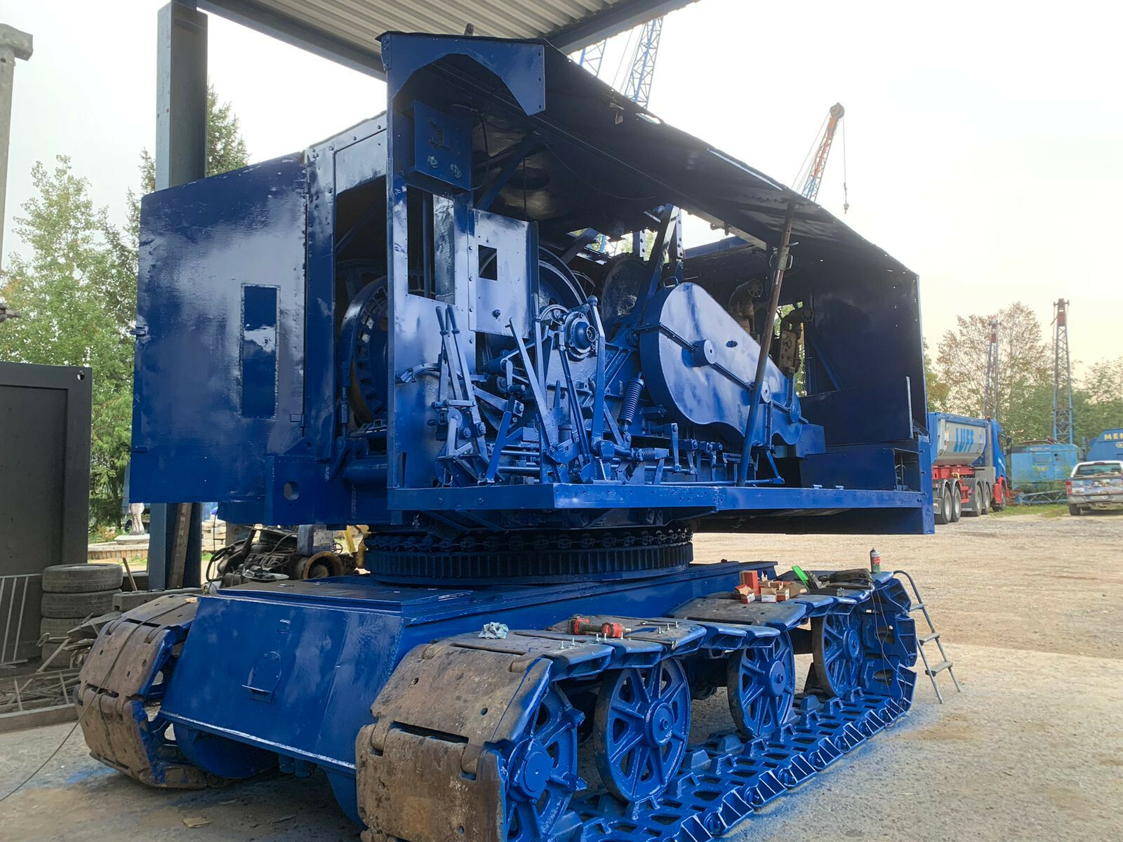

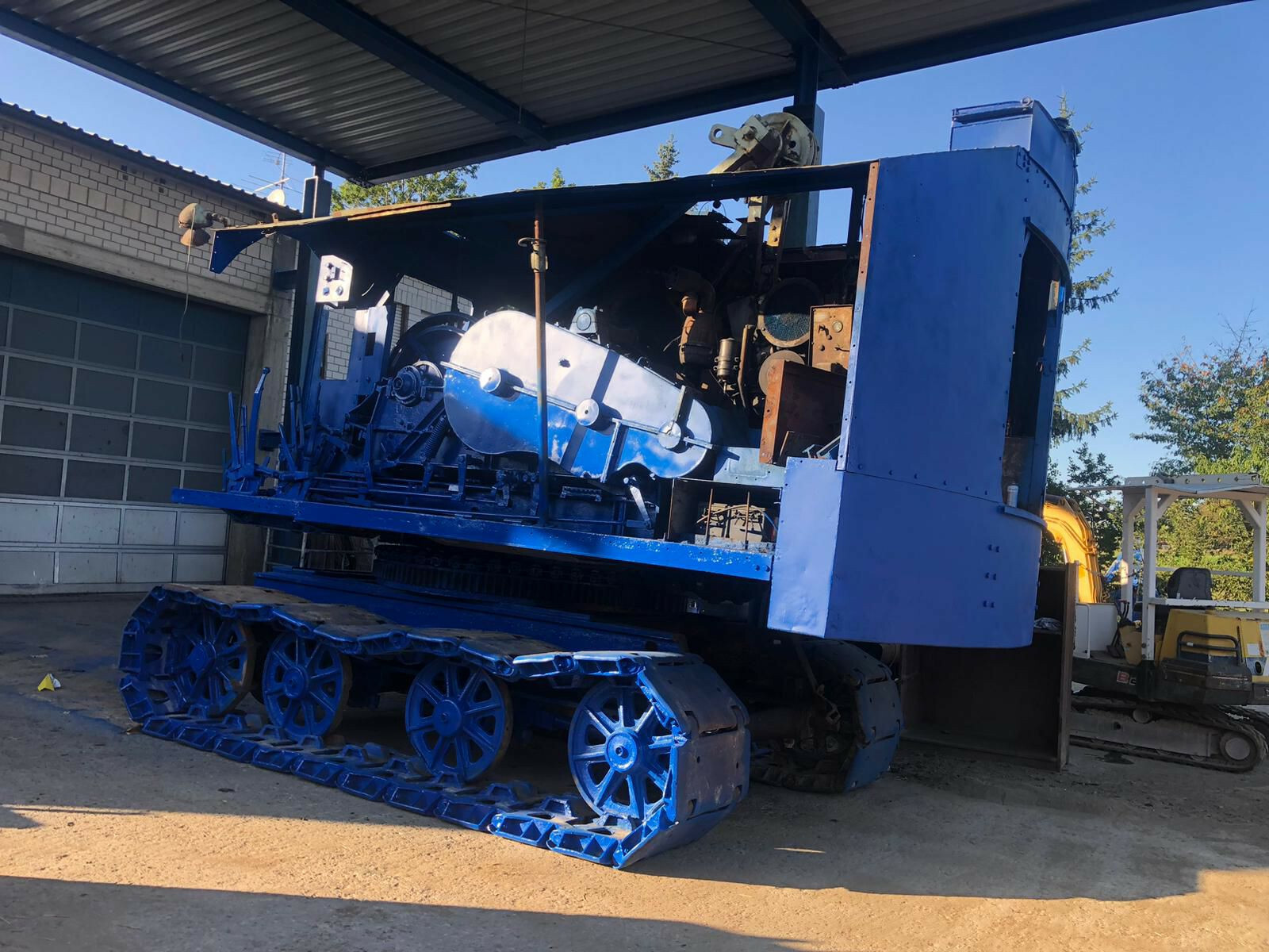

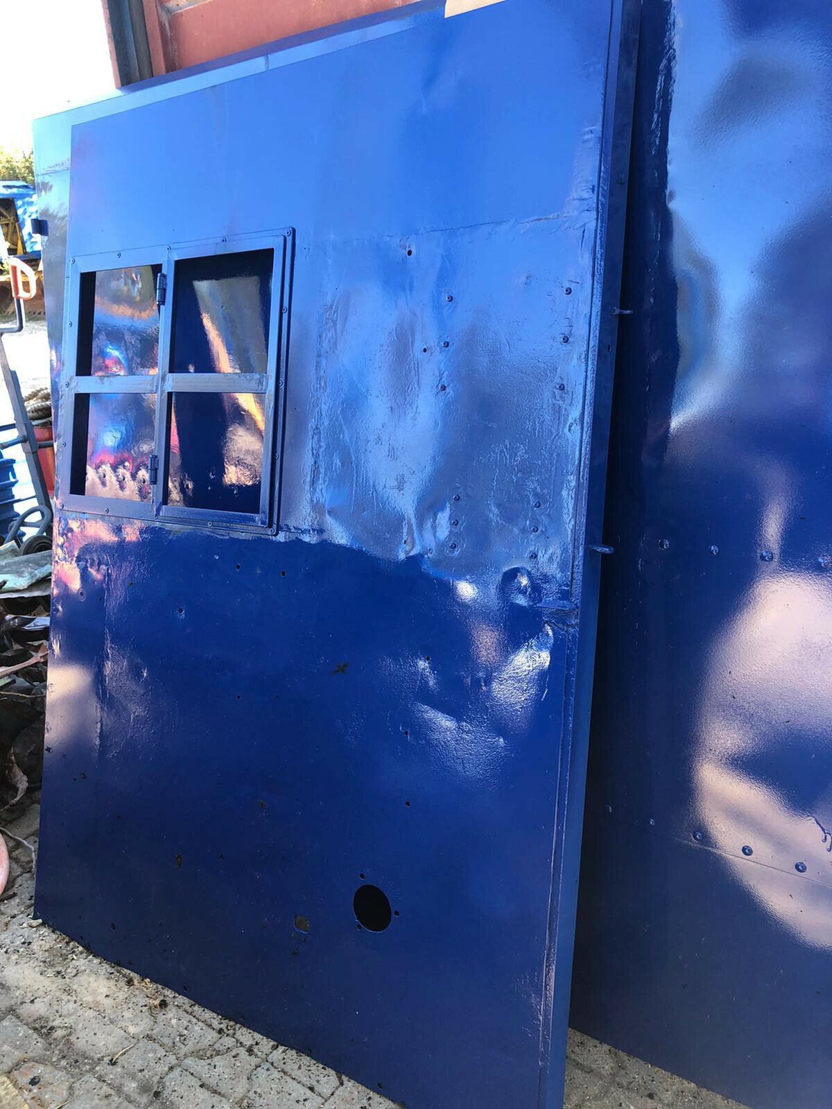

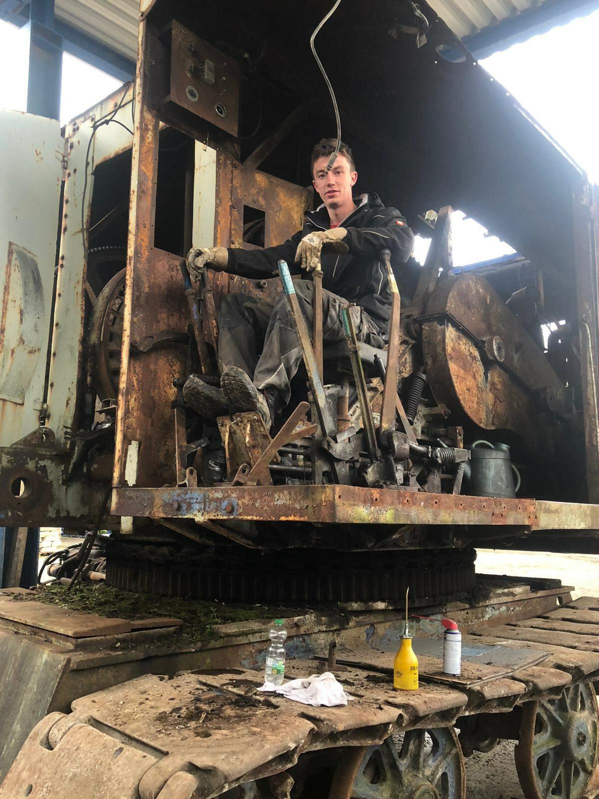

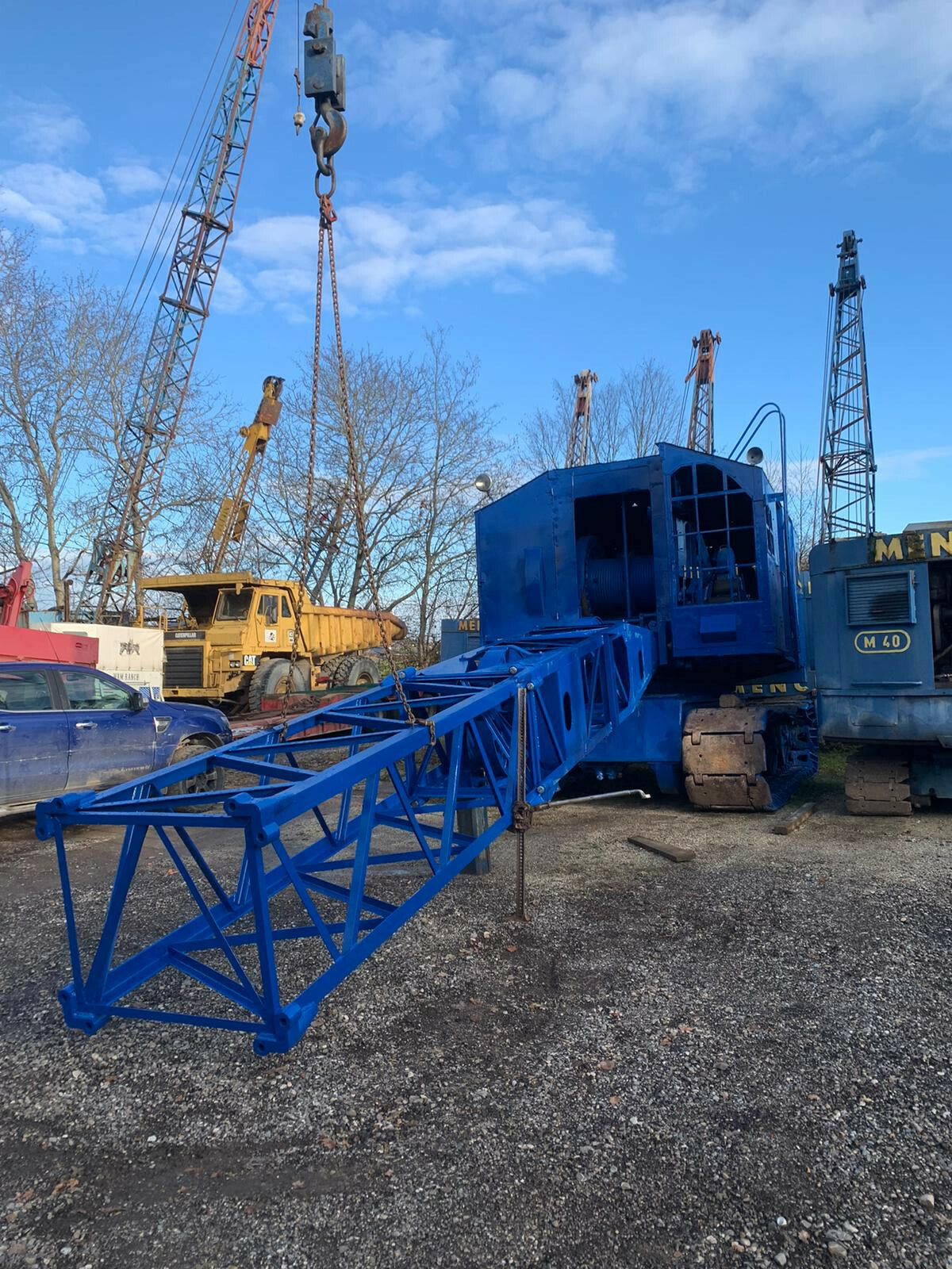

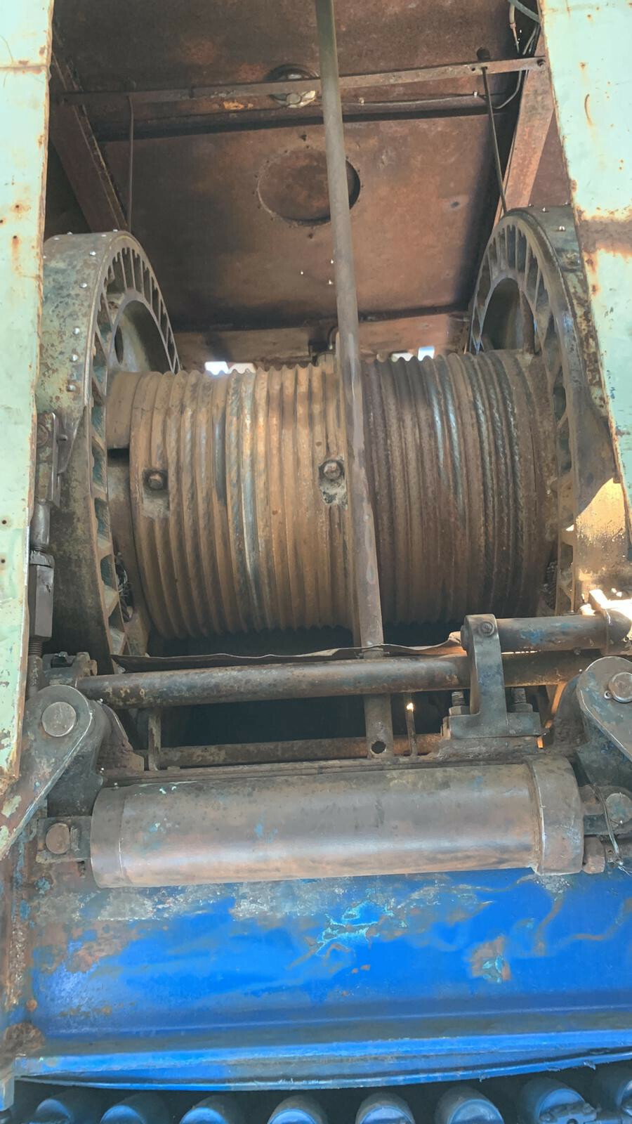

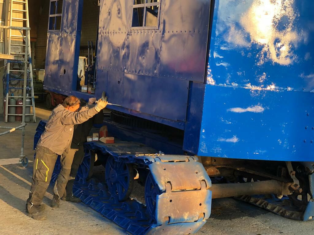

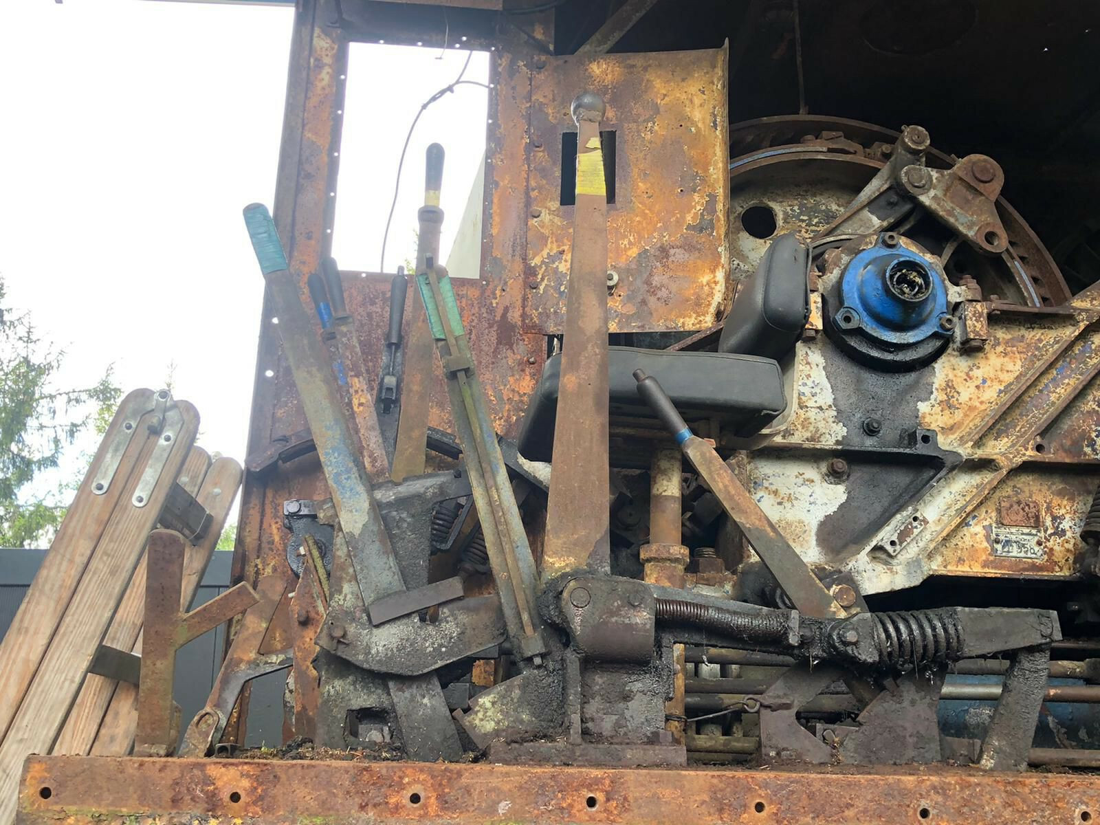

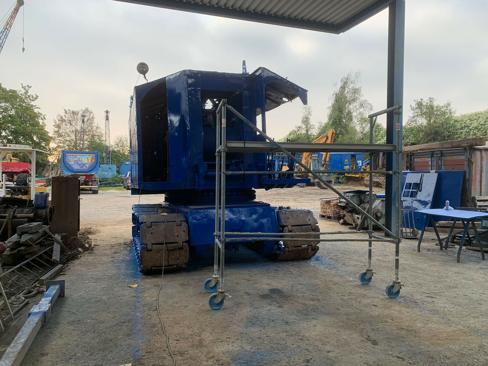

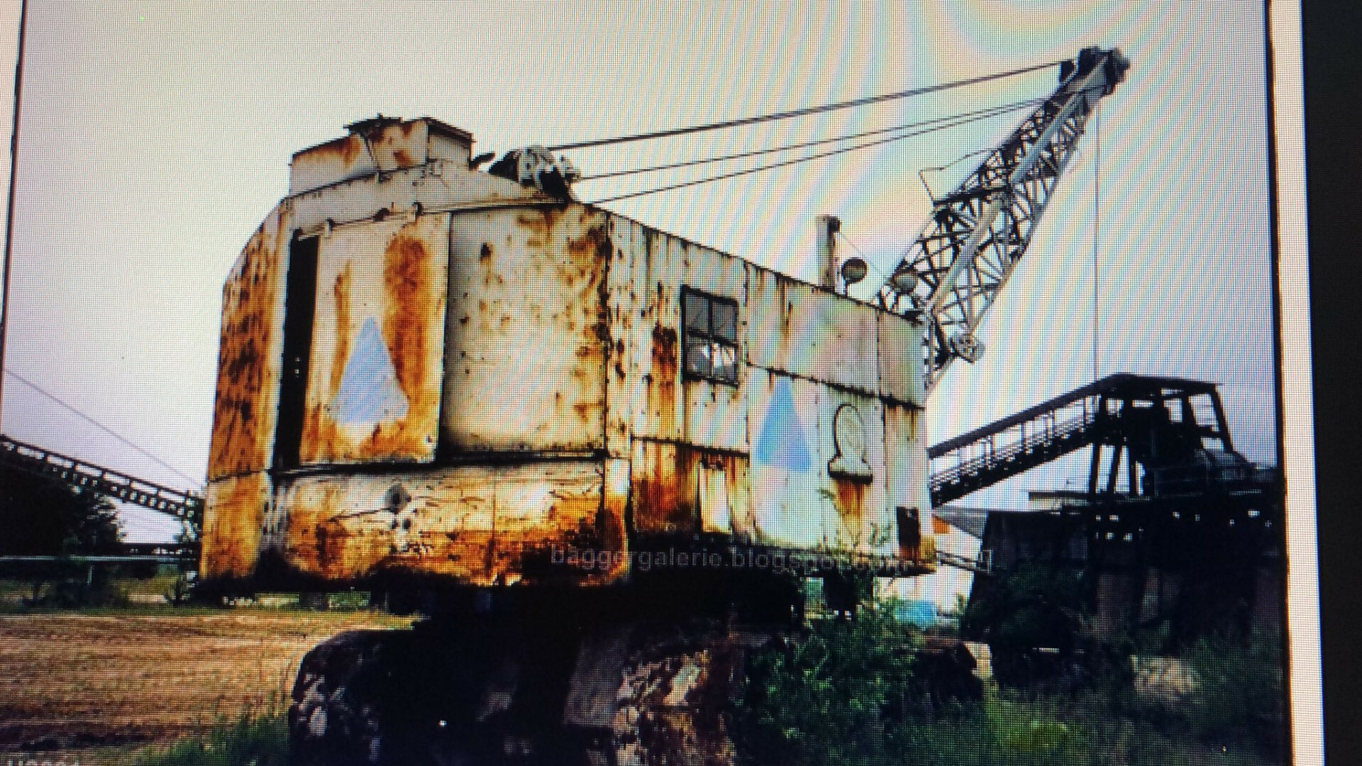

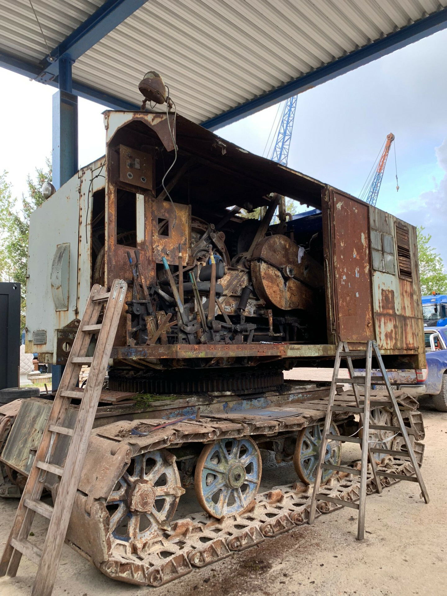

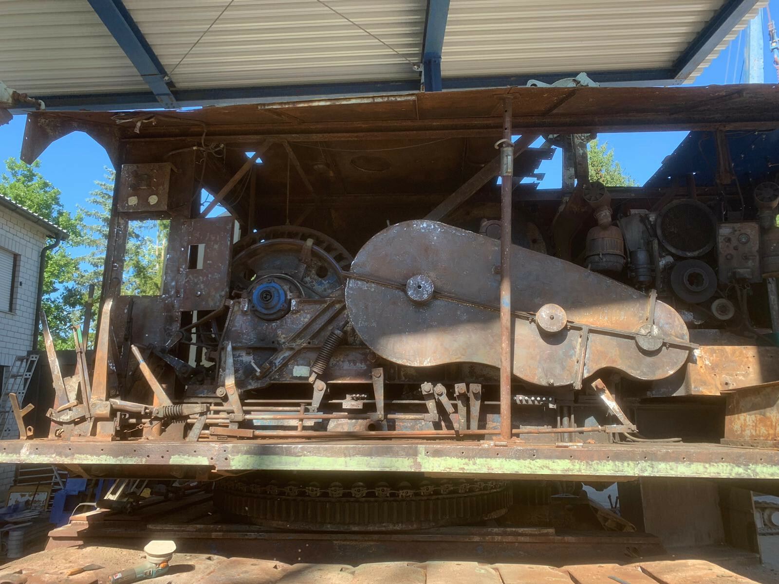

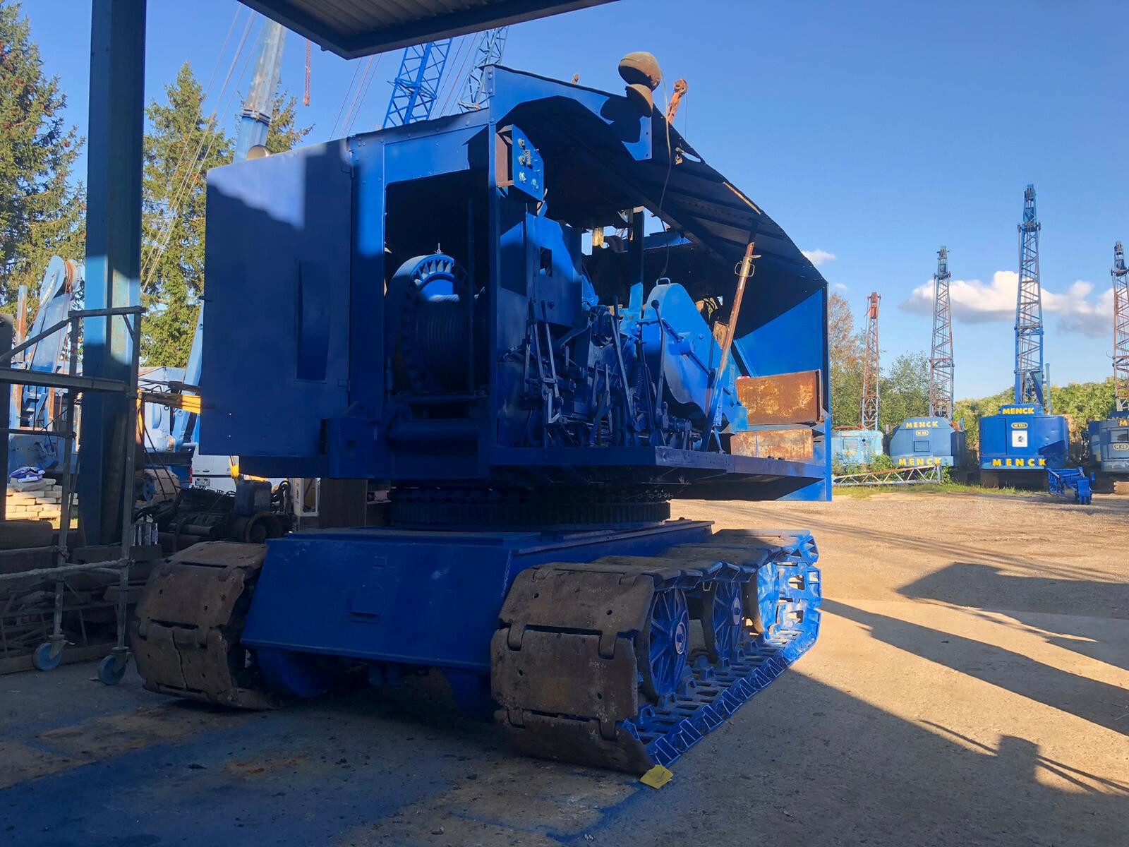

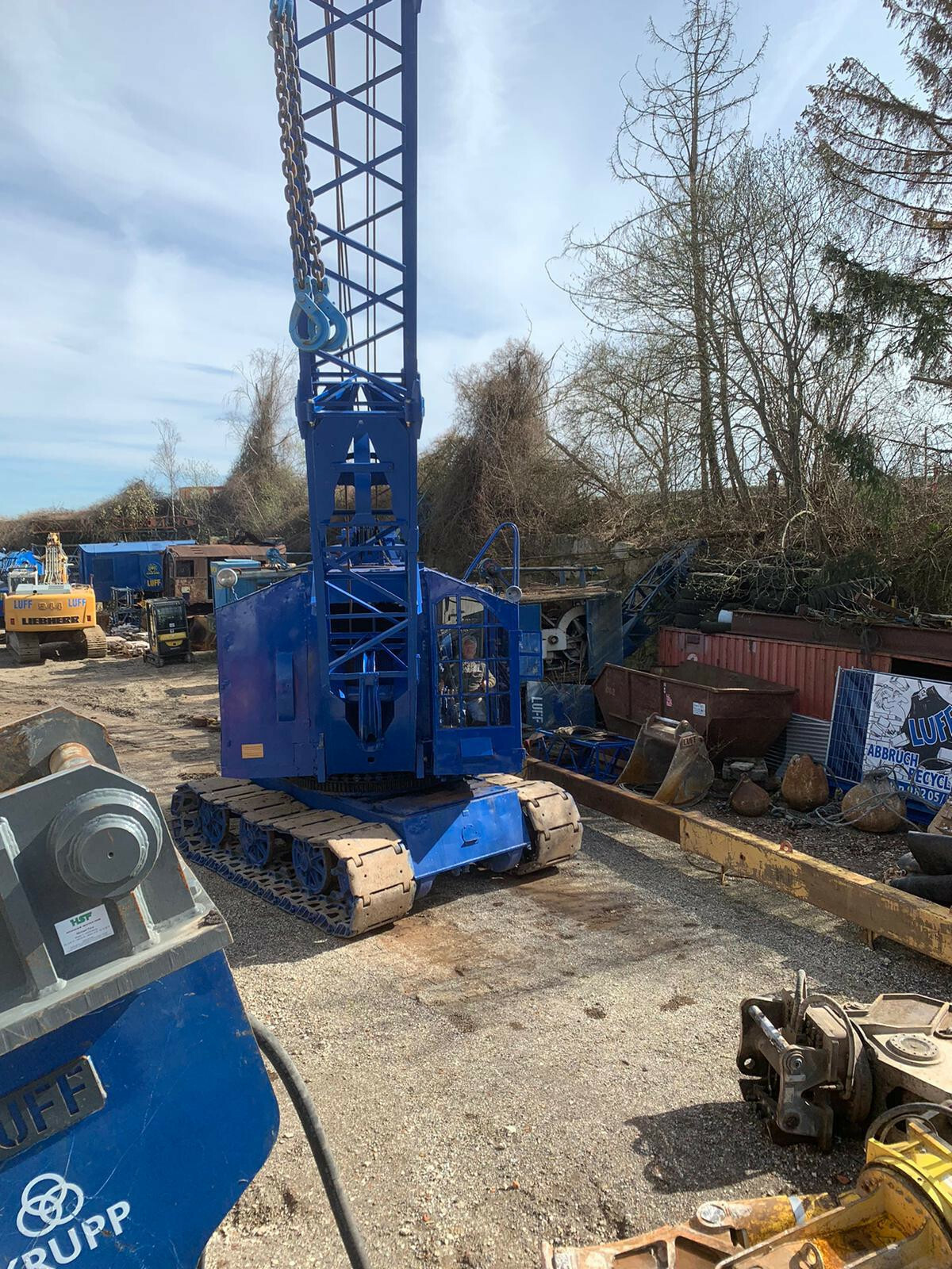

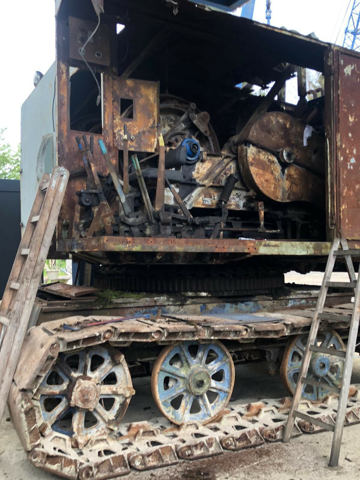

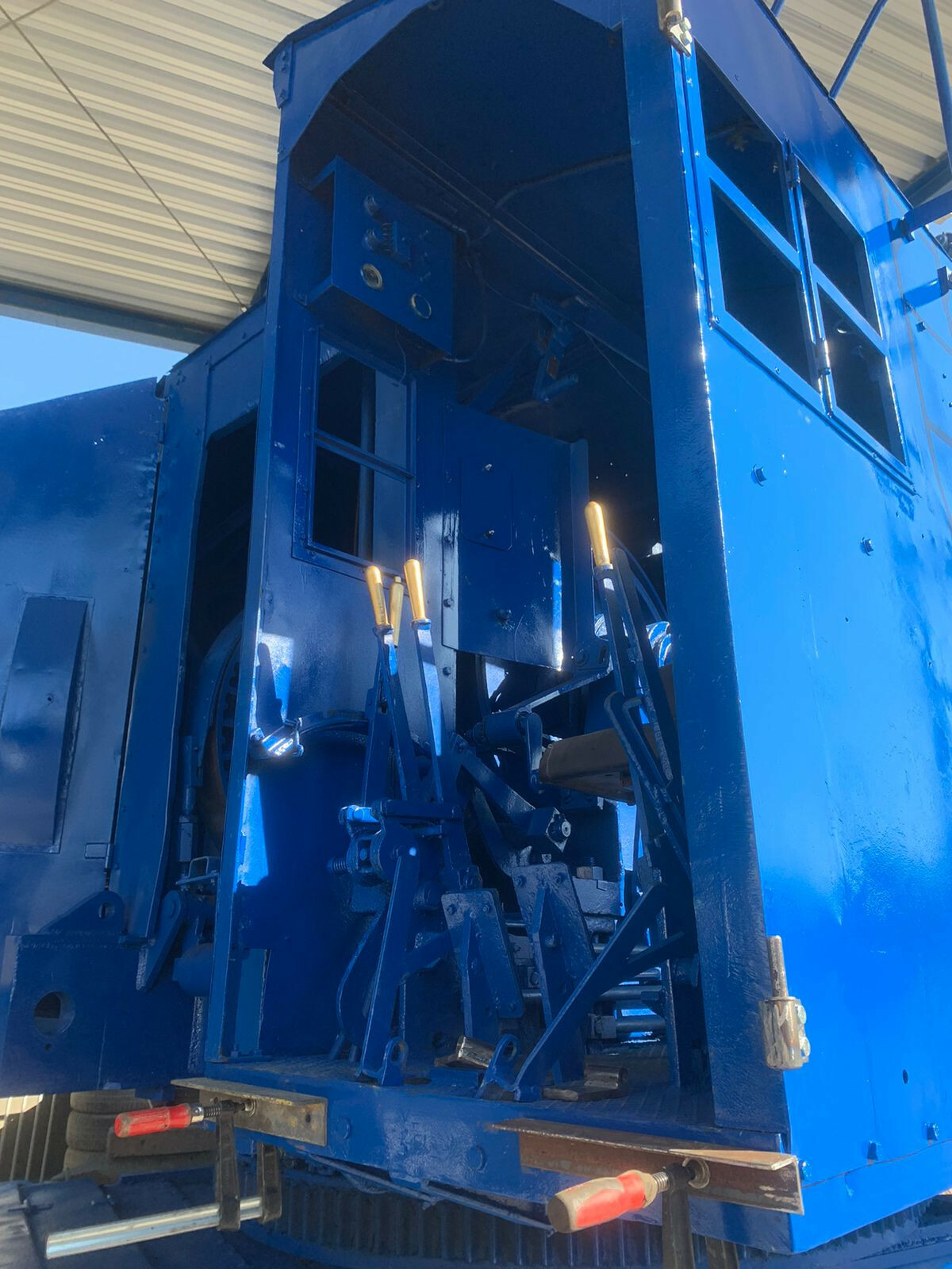

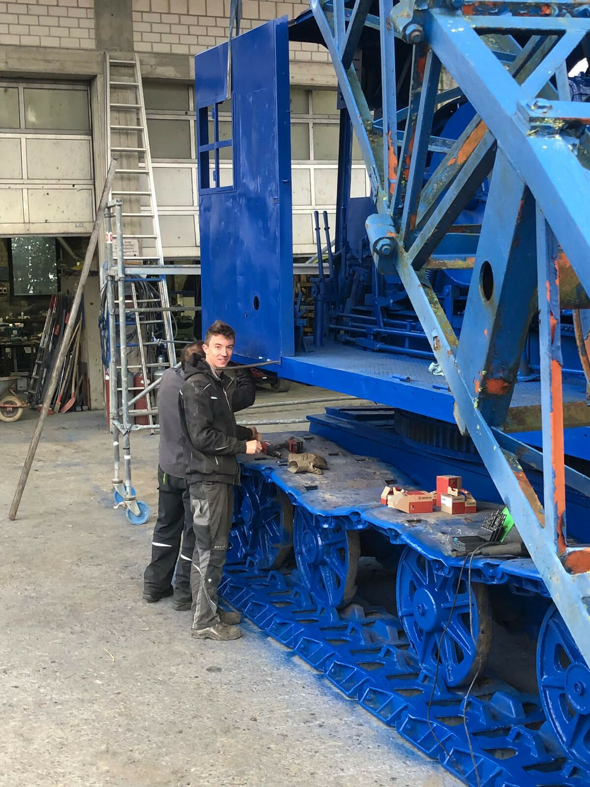

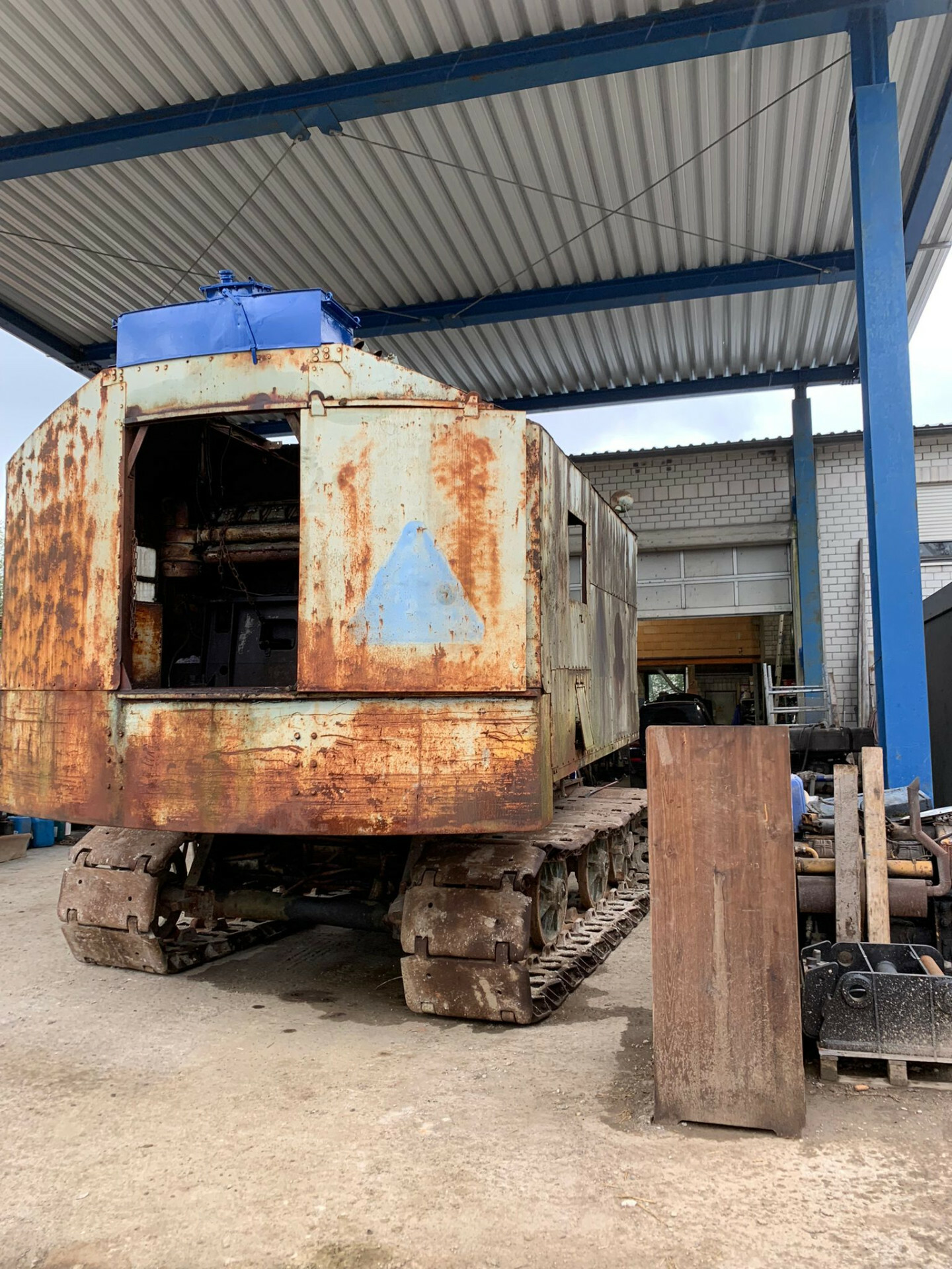

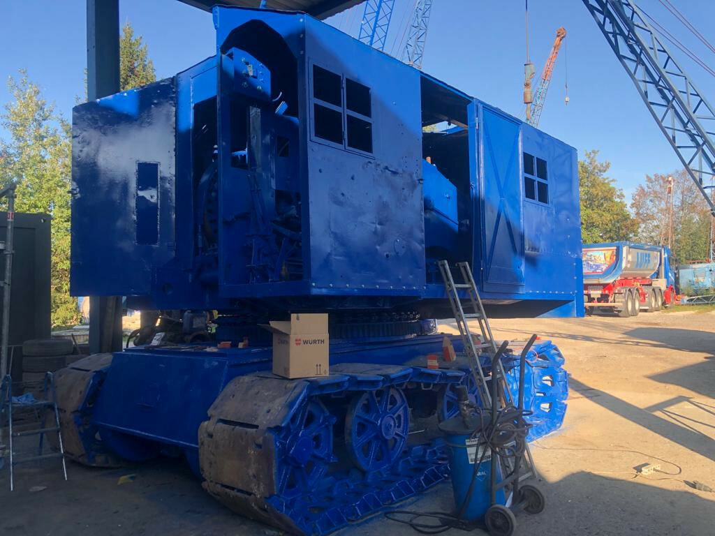

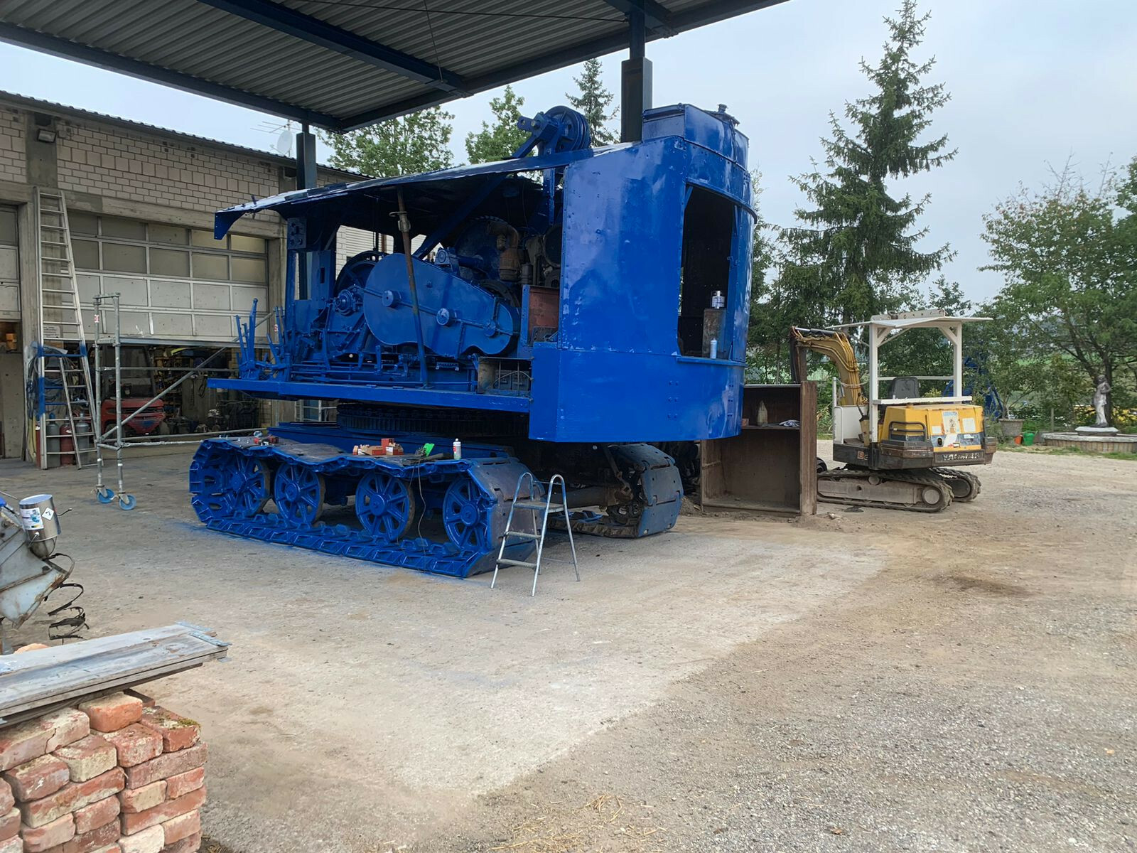

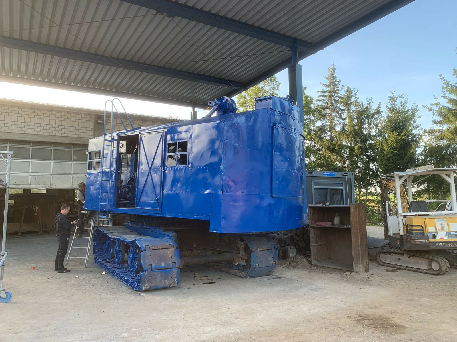

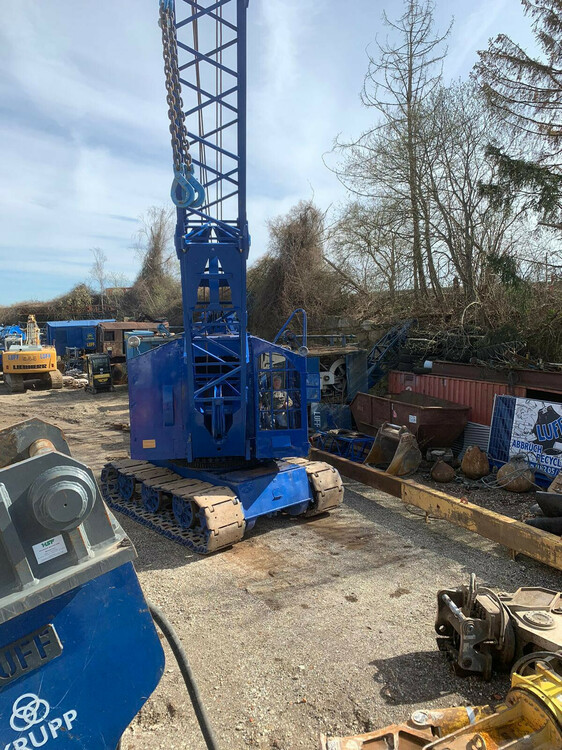

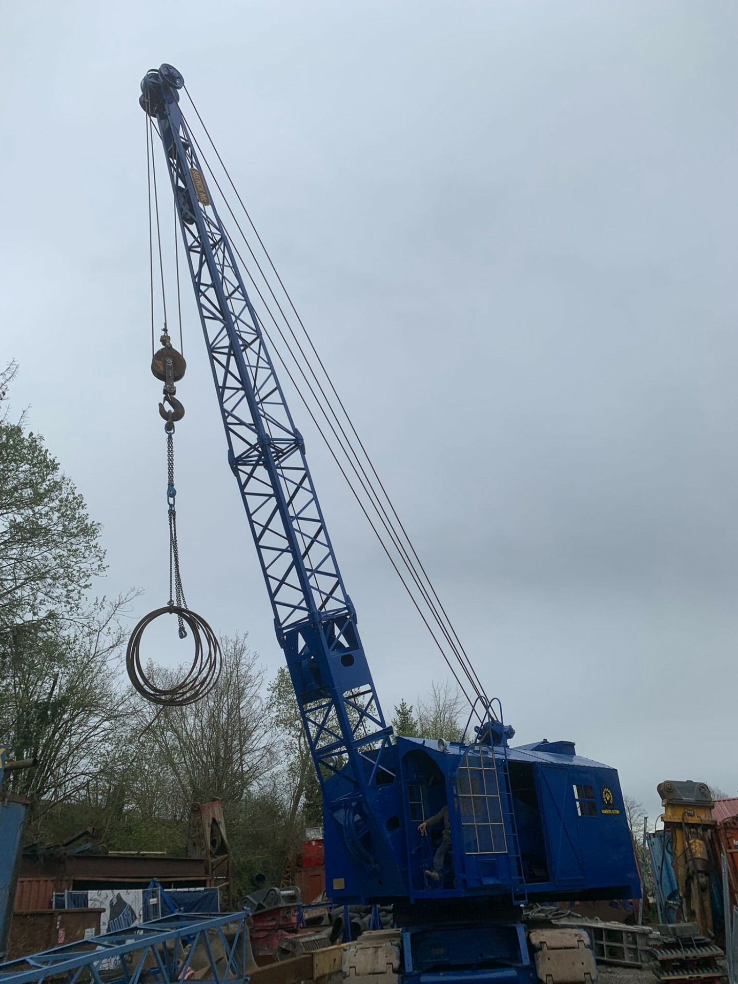

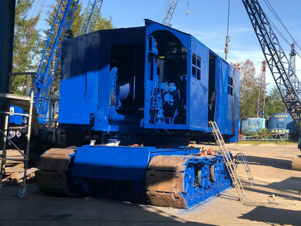

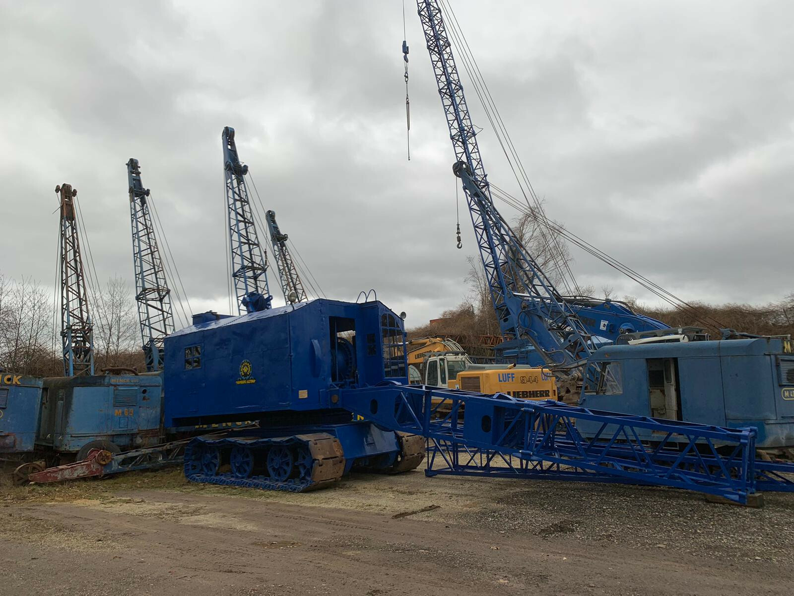

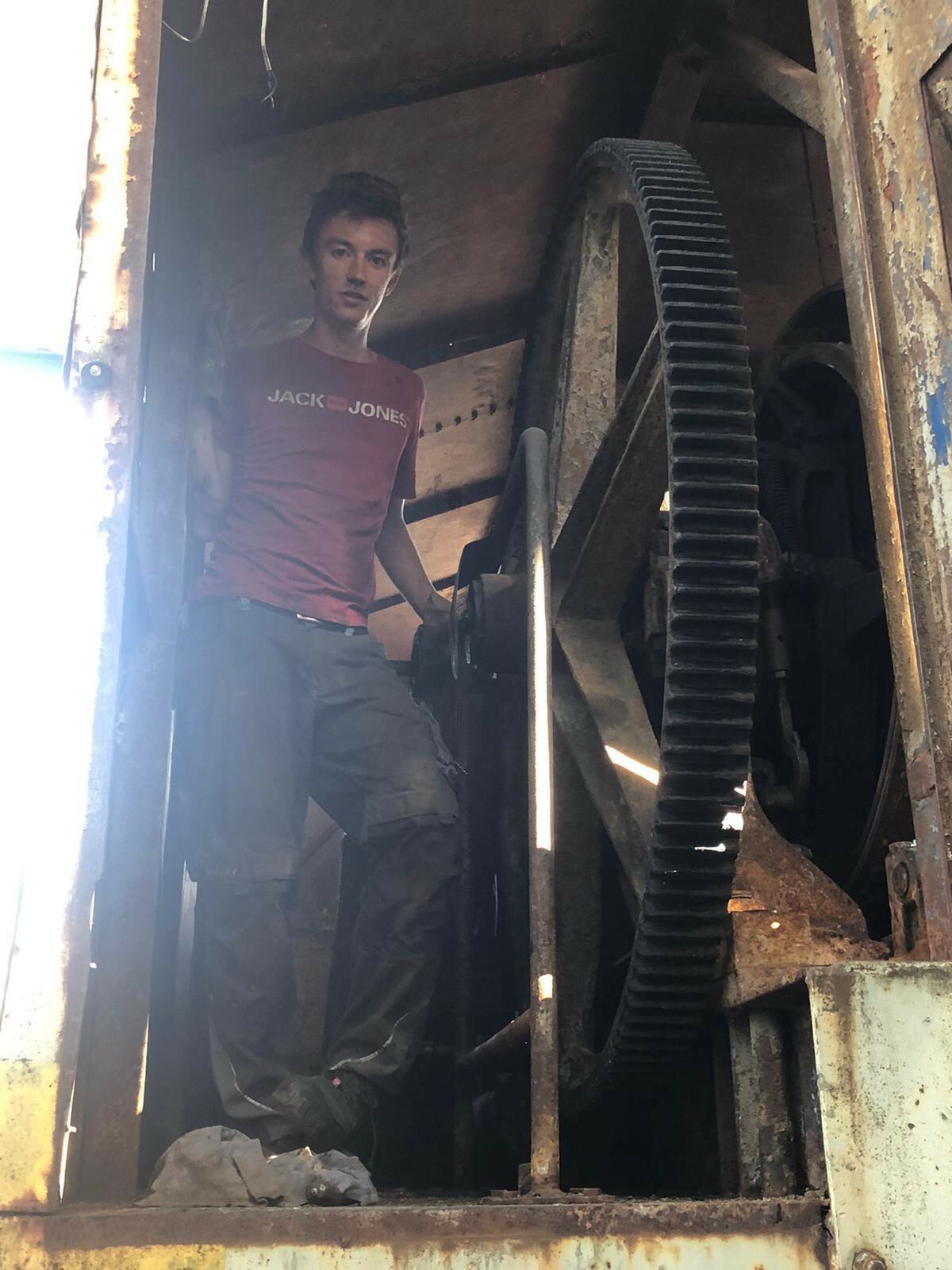

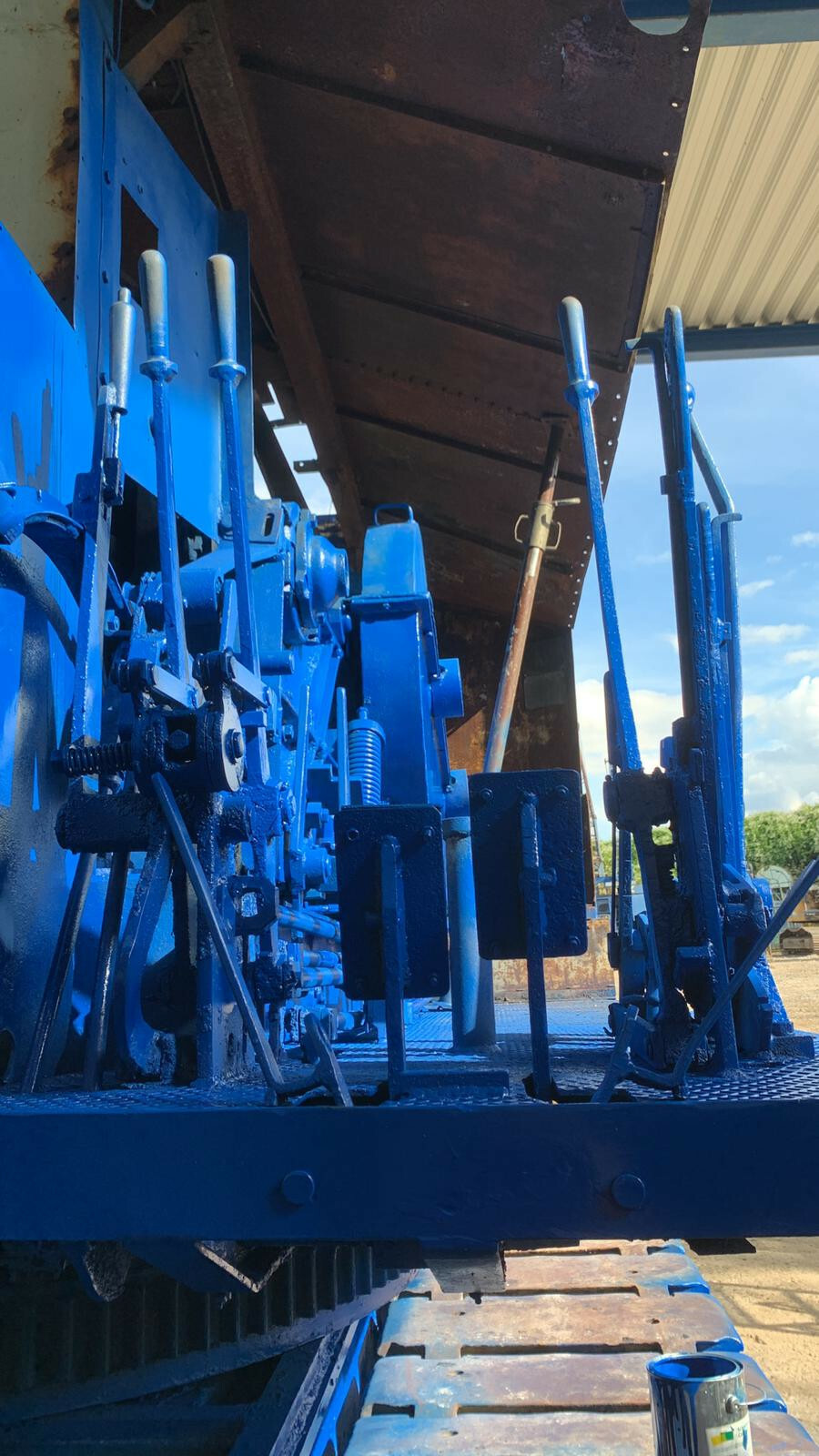

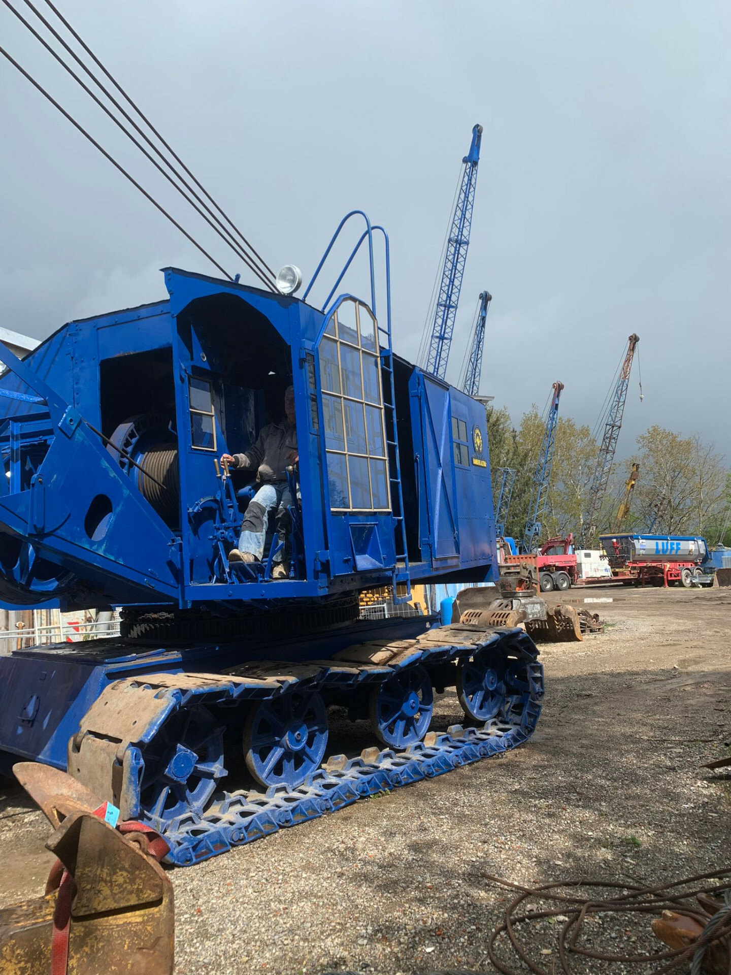

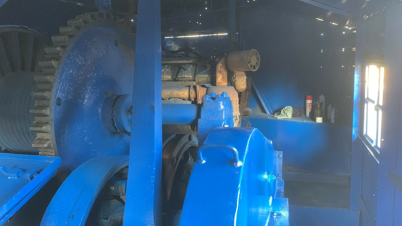

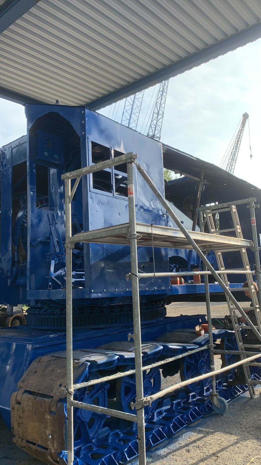

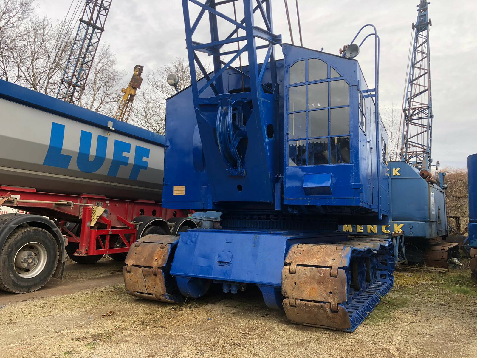

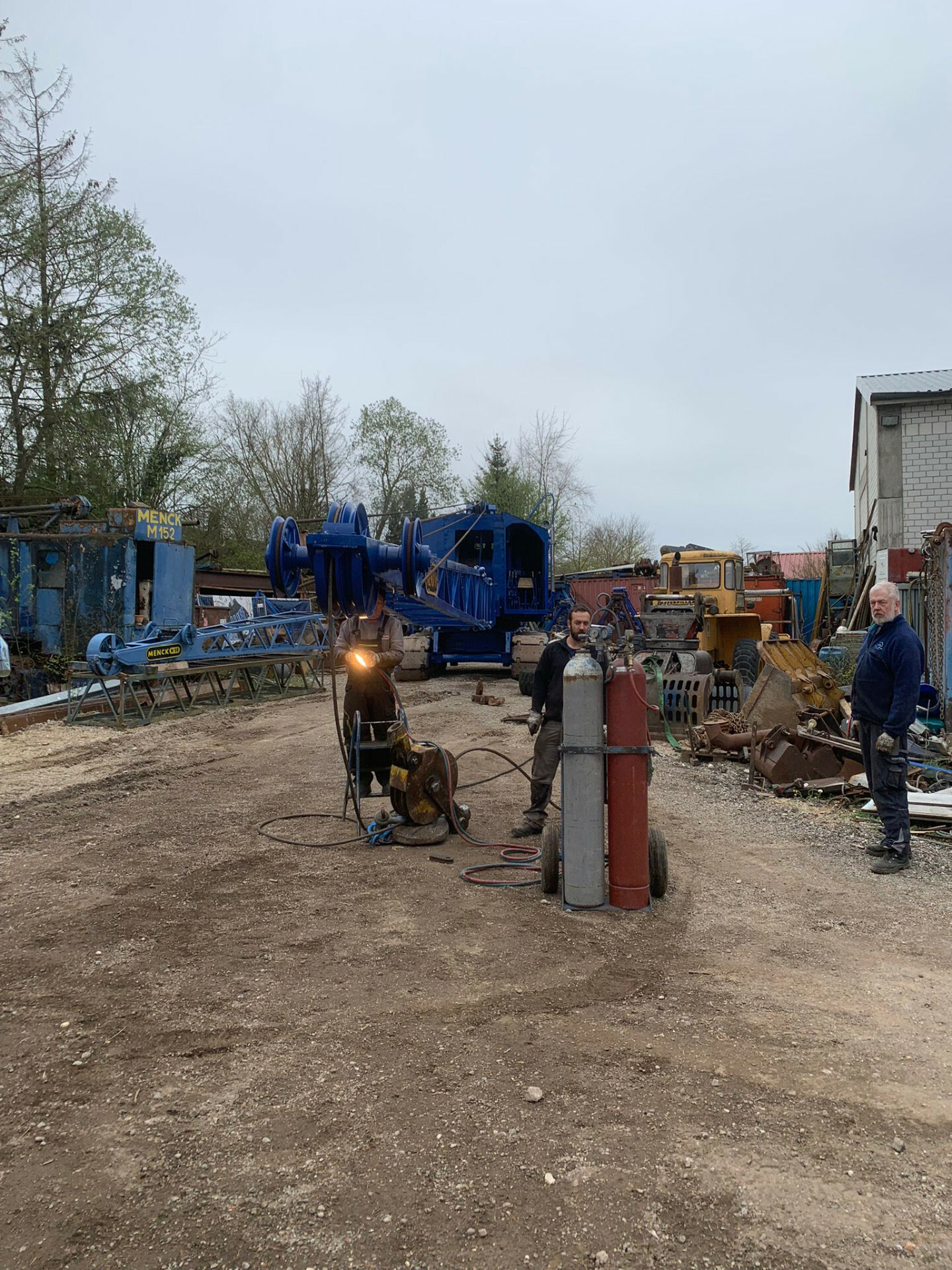

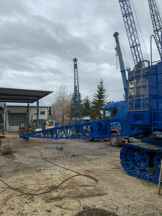

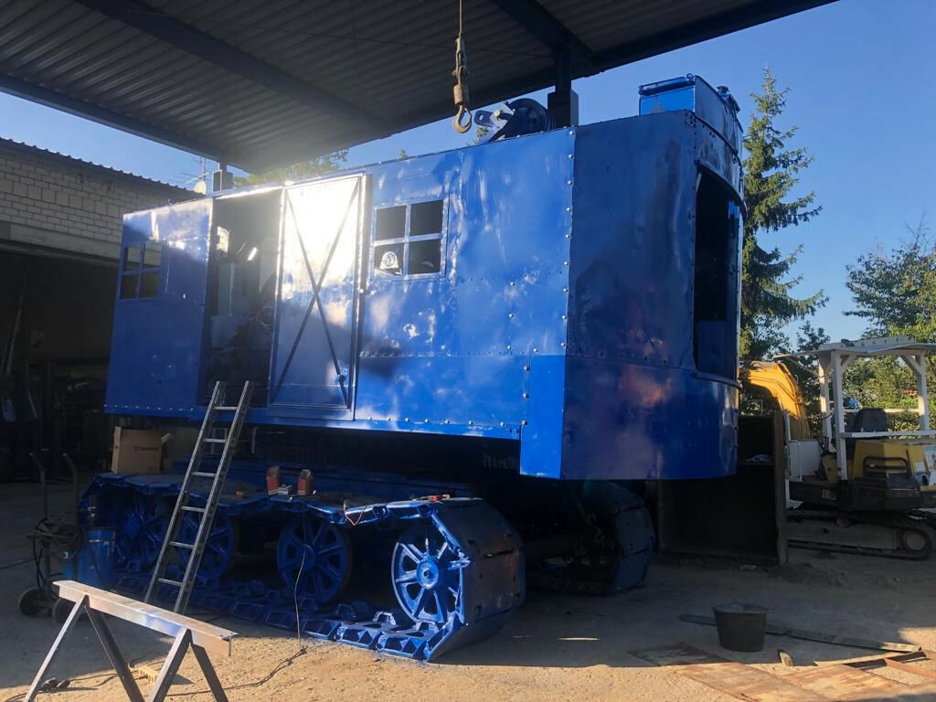

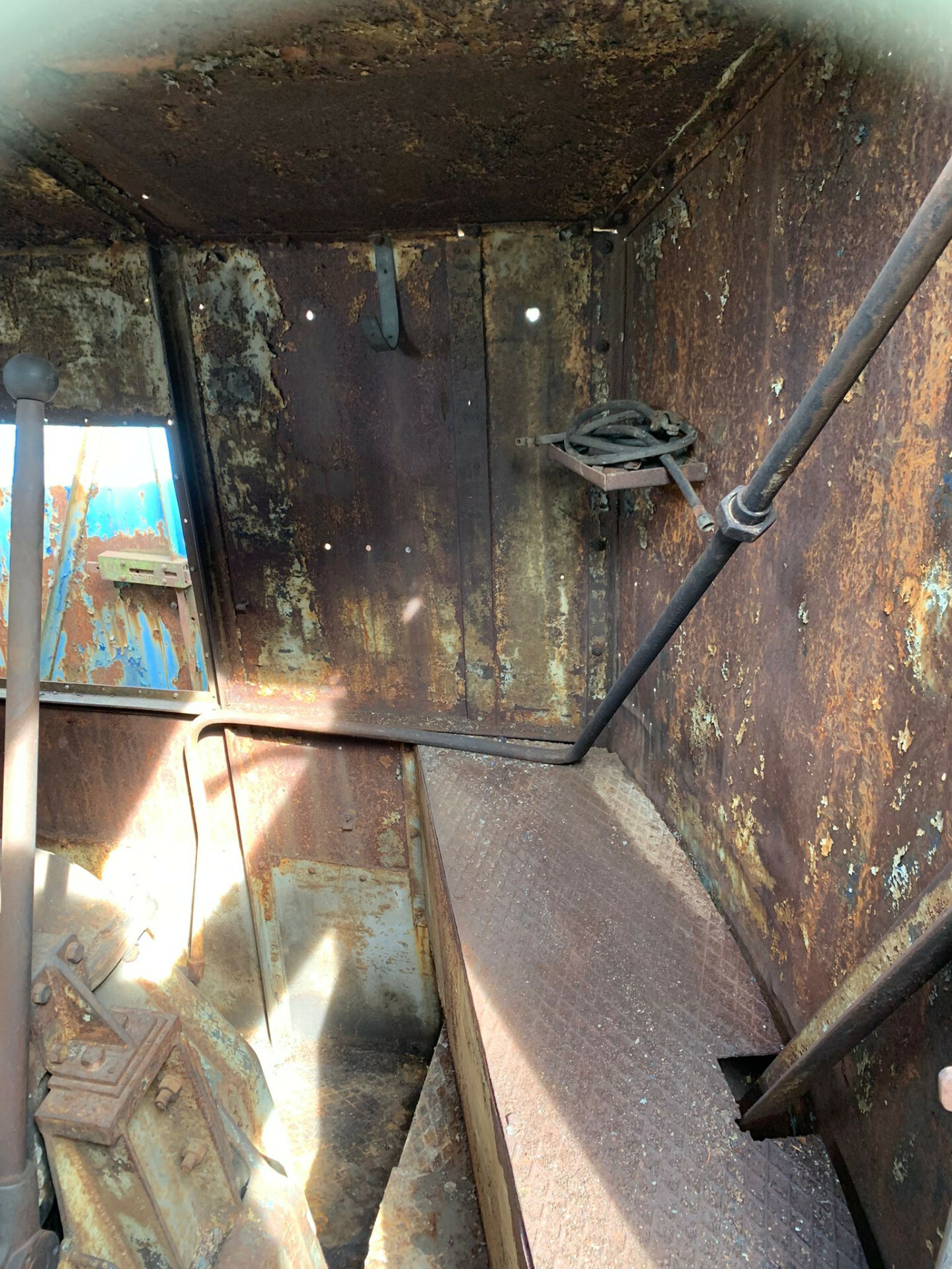

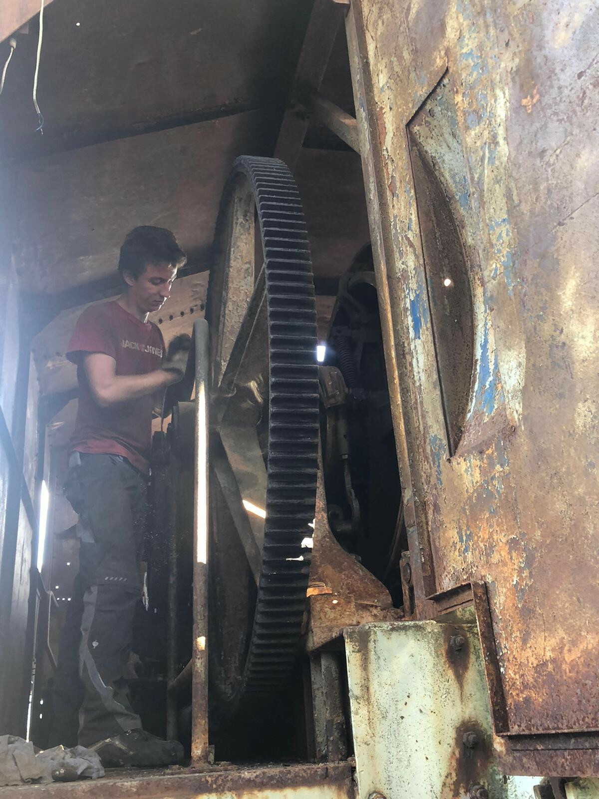

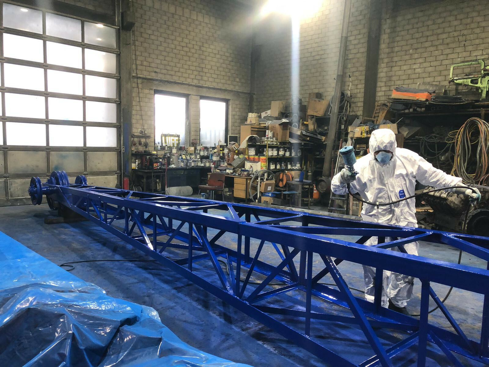

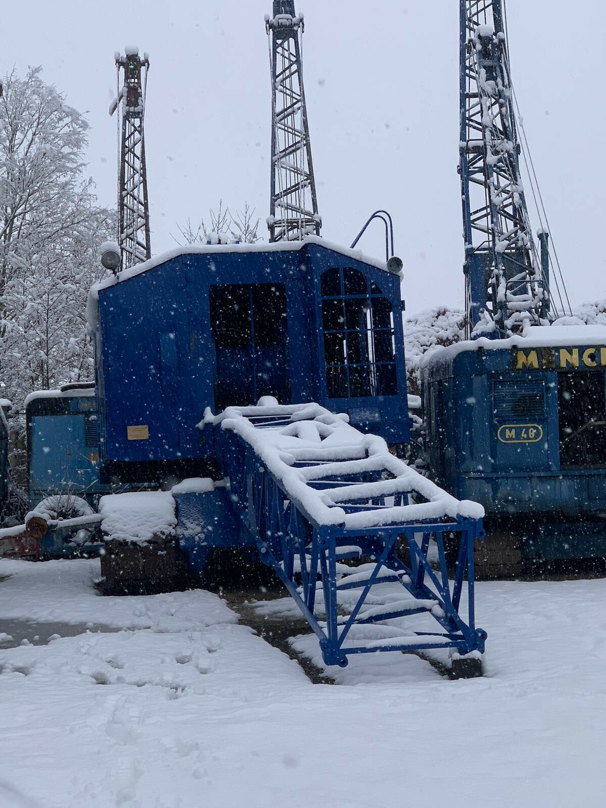

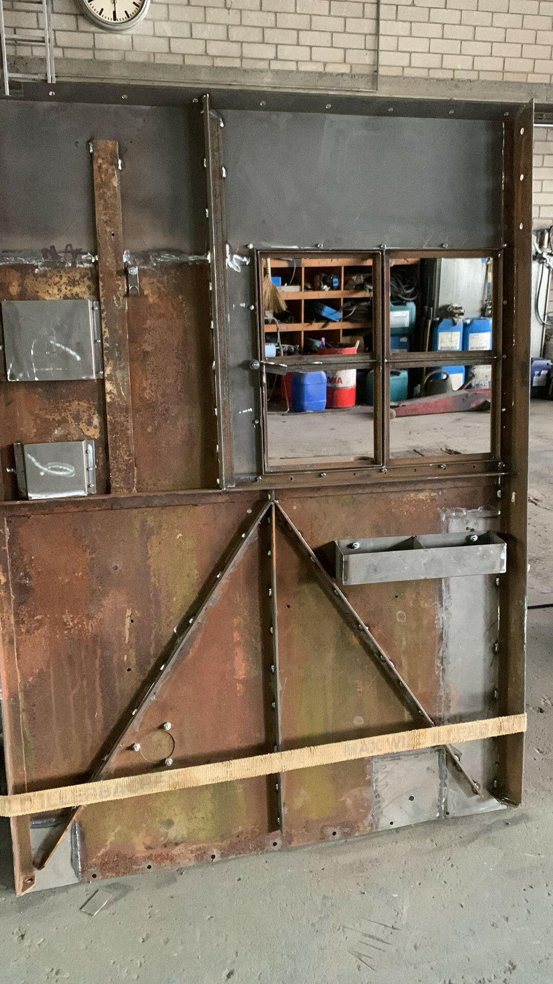

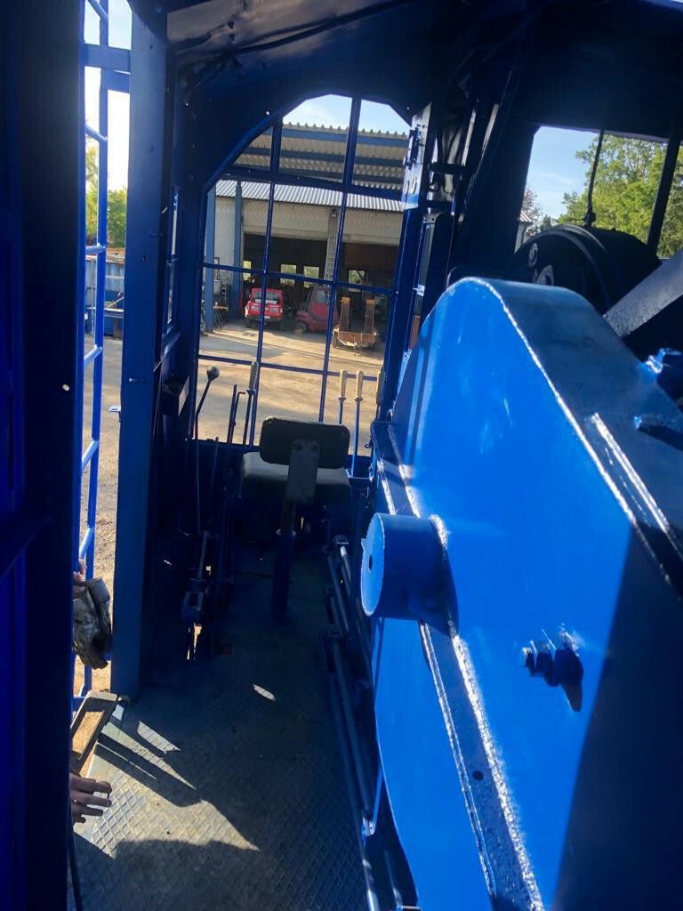

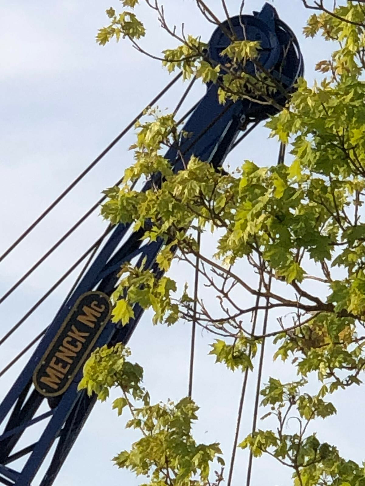

Bilder Dokumentation über die Wiederbelebung eines Menck MC 1  Baujahr 1933. Genauer gesagt handelt es sich um den Menck MC 1 mit der Maschinen Nummer 20958 welcher von der Firma Karl Stöhr im Jahr 1933 von Menck&Hambrock bestellt wurde.  In den 80er und 90er Jahre war der Bagger bei einem Y-Tong Werk im Einsatz, um dort Absetz Becken mit dem Schürfkübel zu entschlammen. Wie bei den meisten Maschinen am Schluss, wurde auch dieser Bagger nicht mehr fachgerecht behandelt und gewartet. Dementsprechend waren alle Kupplungen entweder falsch eingestellt oder heruntergefahren, das nicht mehr abgeschmiert wurde sorgte dann dafür das fast alle Gelenke fest waren. Um es direkt zu sagen, der Bagger war ,,Schrott" und unbrauchbar. Im Jahr 2000 haben wir den Bagger trotzdem gekauft , mit dem Hintergrund die Karosserie für die Restaurierung des Menck MC 1 der Fa. Moll zu verwenden. Durch Zeitmangel wurde das damals nicht sofort gemacht und der Bagger stand 23 Jahre lang im Eck und rostete vor sich hin. Doch dann haben wir im Februar 2023 beschlossen den Bagger wieder zum leben zu erwecken. Aber nicht nur als Anschaungs Objekt, sondern auch als wichtige Nutzmaschine. Dank eines ordentlichen Umbaues der Fa. Stöhr hat der Bagger im Jahr 1964 einen Luftgekühlten Deutz V8 Motor mit Elektro Anlasser bekommen (wie im M154), Daher eignet sich der Bagger gut als Hofkran, da er schnell Betriebsbereit ist, und die 20 Minuten lade Zeit der Luftflasche wegfallen. Dank großer Winden und einem Eigengewicht von 65 Tonnen eignet sich ein MC  mit Dreifach Scherung sehr gut für das heben schwerer Lasten, immerhin hat unsere schwerste Last fast 20 Tonnen (Longfront Ausleger). Doch bis es soweit war, musste sehr viel getan werden. Über 200 Schmiernippel mussten erneuert werden und die Lager abgeschmiert werden. Die Hebellei und Gestenge mussten wieder gängig gebracht werden, Kupplungsbeläge erneuert und eingestellt werden. Und natürlich die Karosserie lackiert und repariert werden. Manchmal waren wir schier am verzweifeln, so viel Arbeit war an dem Gerät. Doch die Mühe hat sich gelohnt, jetzt haben wir einen Menck MC der nicht nur aussieht als wäre er neu, sondern auch butterweich zum fahren geht,  und die schwersten Gewichte sicher und schnell ver- und entladen kann. Nun haben wir genung erzählt , jetzt folgen die Bilder. Viel Spaß beim anschauen :)
