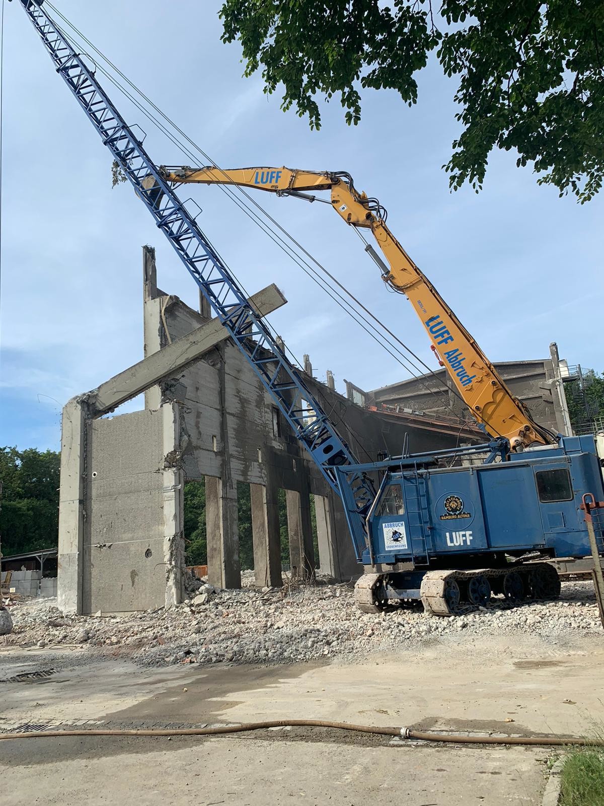

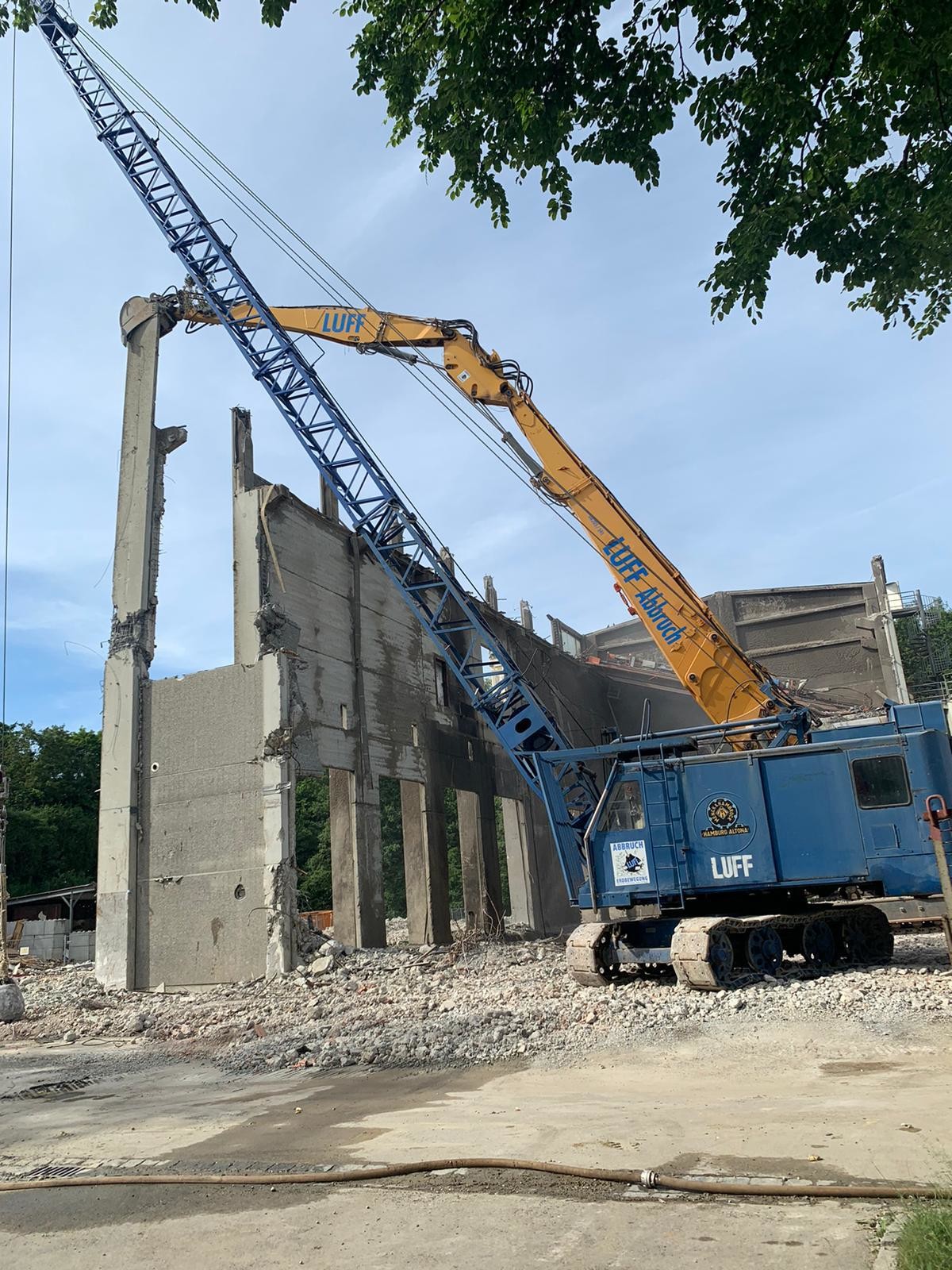

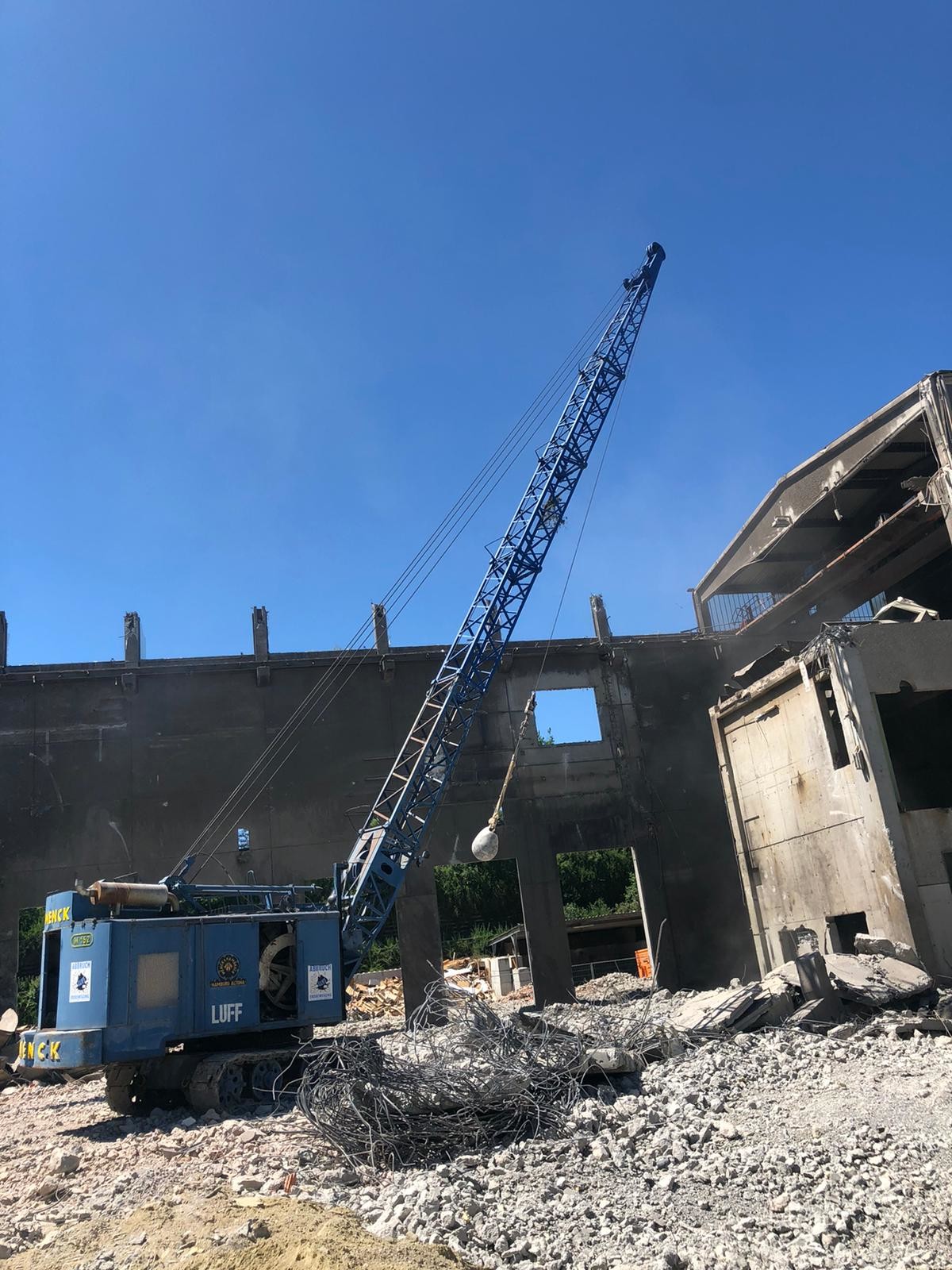

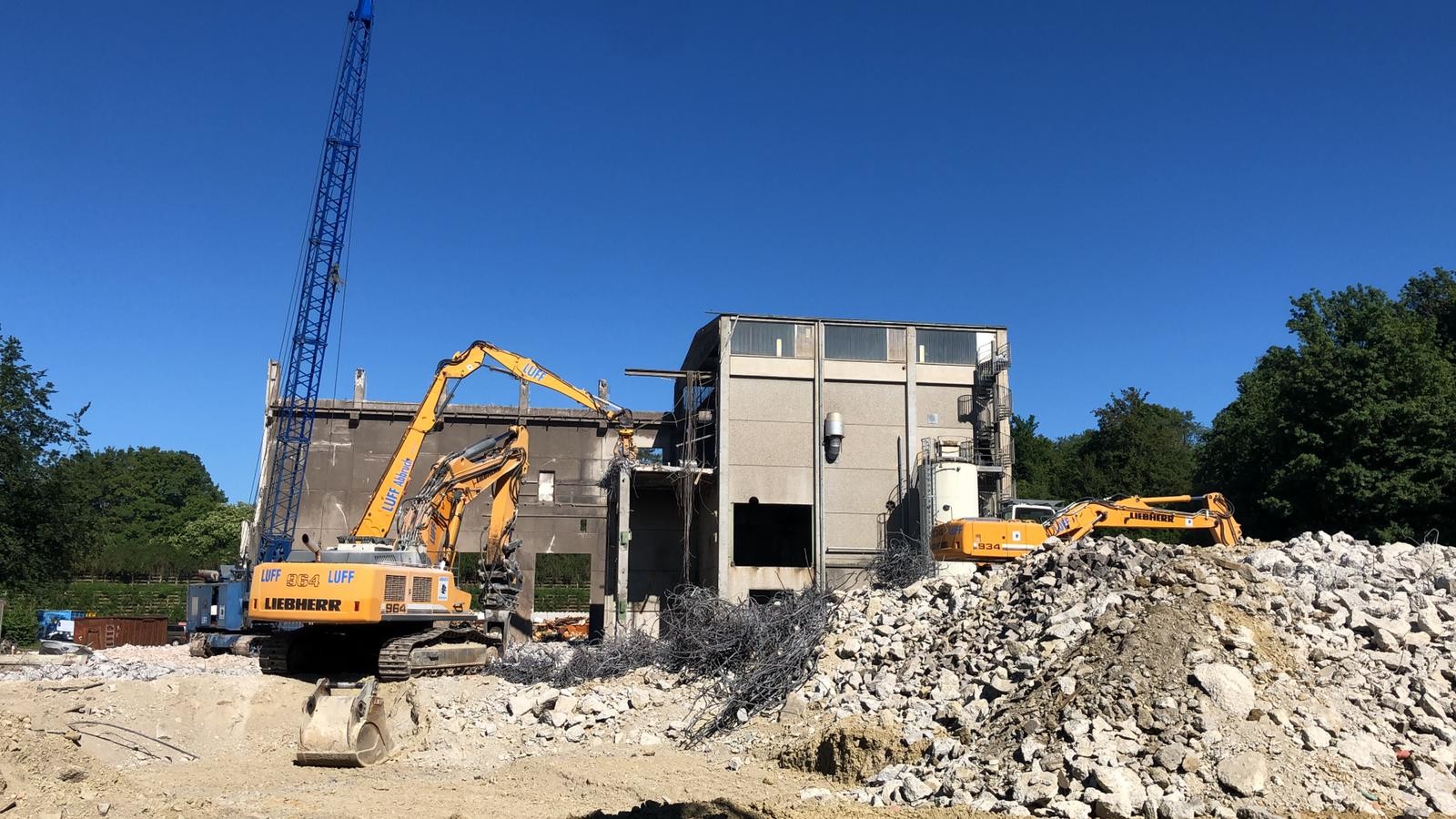

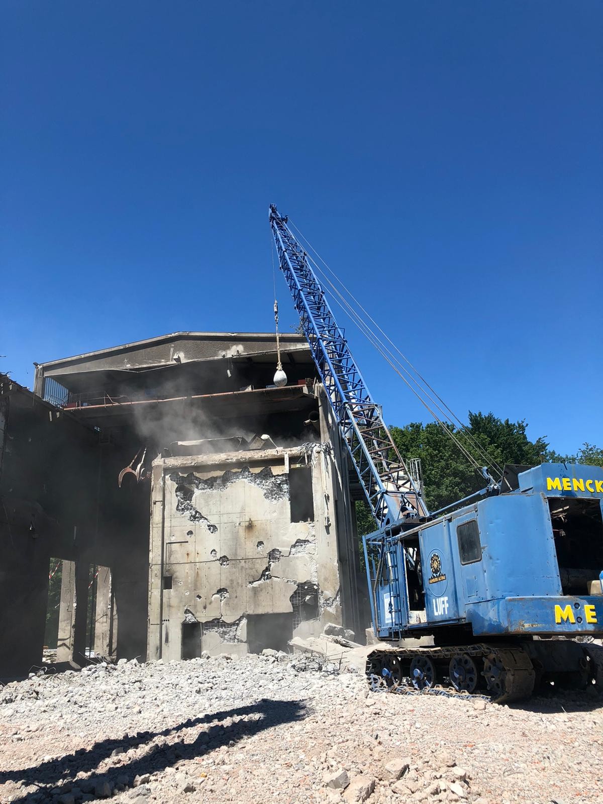

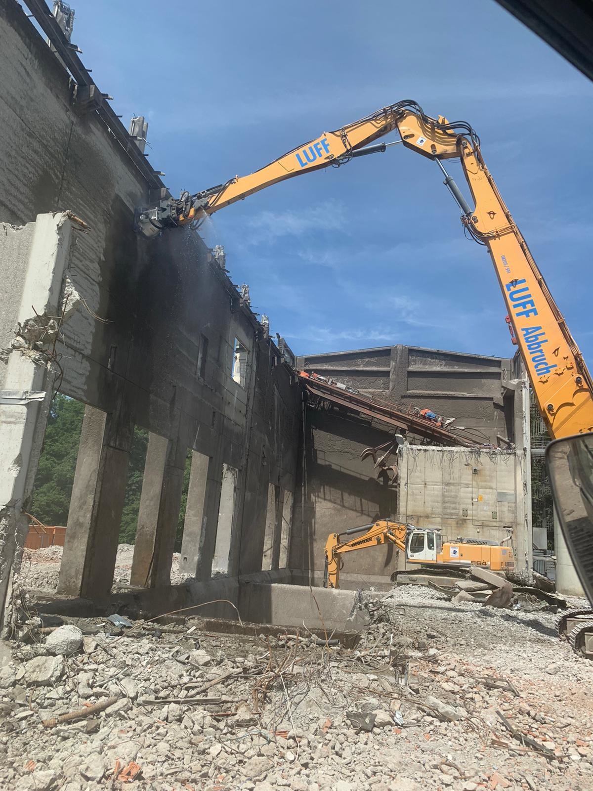

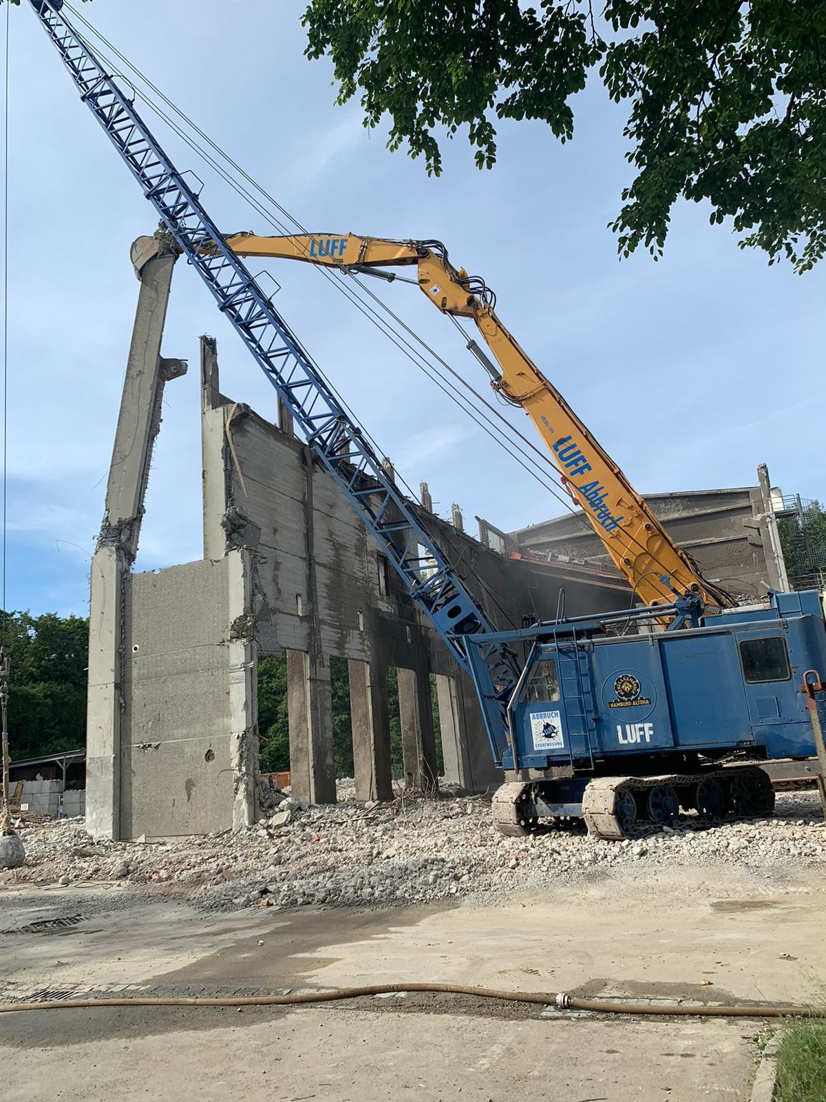

Auf den Bildern ist zu sehen das ihr hier mal wieder mit der Kugel am Stampfen wart, dazu eine Frage.
Warum habt ihr die Halle mit dem Longfront und nicht mit dem Menck abgerissen? Was war hier der Entscheidungsgrund?
Nur aus reinem Interesse, schönen Abend noch
Gruß Tobi

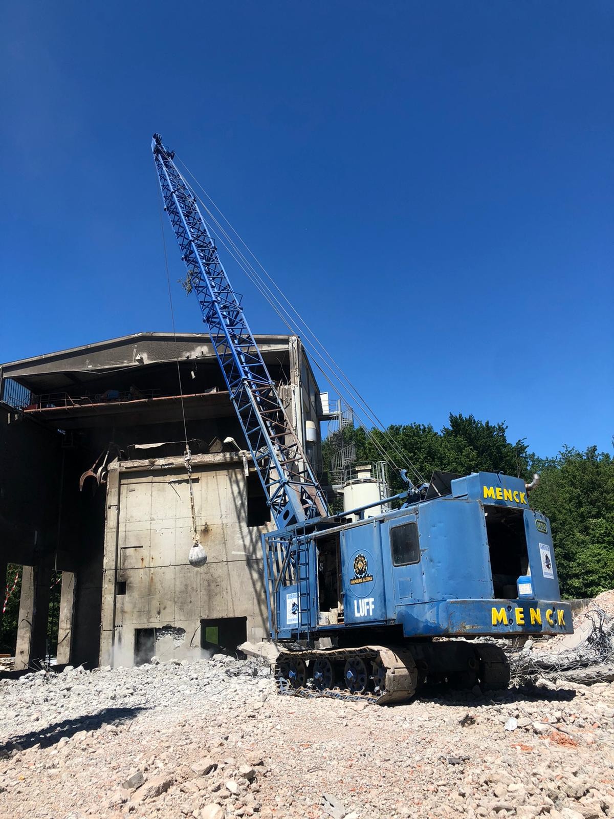

...nur mal so, die Stahlbetonstützen und Träger zerlegt man am besten mit der Schere. Wenn du das Zeug mit dem Meck und der Kugel zum Einsturz bringst, dann donnern diese Träger / Stützen unkontrollierbar zu Boden... also mit hohem Gefahrenbpotential und zerlegen mußt du das Zeug hinterher trotzdem... da kannste das auch gleich oben Stück für Stück zerchnippeln.
Außerdem gibts zwischen den Stützen / Trägern / Stahlbetonskelett viele große Öffnungen... wenn du ausholst und dir die Kugel am Menck statt auf die von der Fläche her zu den Öffnungen relativ dünnen / schmalen stabilen / tragenden Strukturen in die Öffnungen donnert, dann wirds gefährlich.
Der Menck mit der Kugel ist optimal für flächige Strukturen ohne große Öffnungen z.B. Lochfassaden / Mauerwerk das nach dem Einschlag der Kugel erschüttert, durch den Absturz auch zu Schutt zerfällt und nicht anschließend am Boden nochmal "groß" angefaßt und zerlegt werden muß.
Aber das sind / waren jetzt nur Spekulationen, laut nachgedacht, Gedanken meinerseits, eines Laien, der mit Abbruch eher nix am Hut hat.
bearbeitet von Aka
Es wird in Kombination mit Kugel und Longfront gearbeitet. Die Kugel Schlägt den harten Beton mürbe, damit sich die Schere leichter tut. Dann wird mittels Longfront der Mürbe Beton oben ausgedröselt und anschließend die Amierung vom Beton abgeschnitten. Nochdazu braucht man den Longfront , um die Kanten zu säubern. Träger, Rohre Eisen usw abschneiden, was mit der Kugel einfach nicht geht.

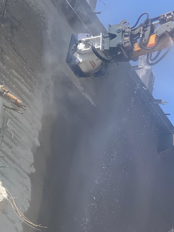

Was hat der LF da für ein Kemroc-Anbaugerät dran? Ist das eine Säge?
