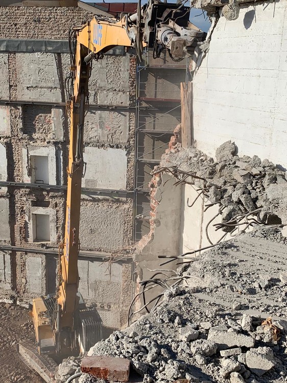

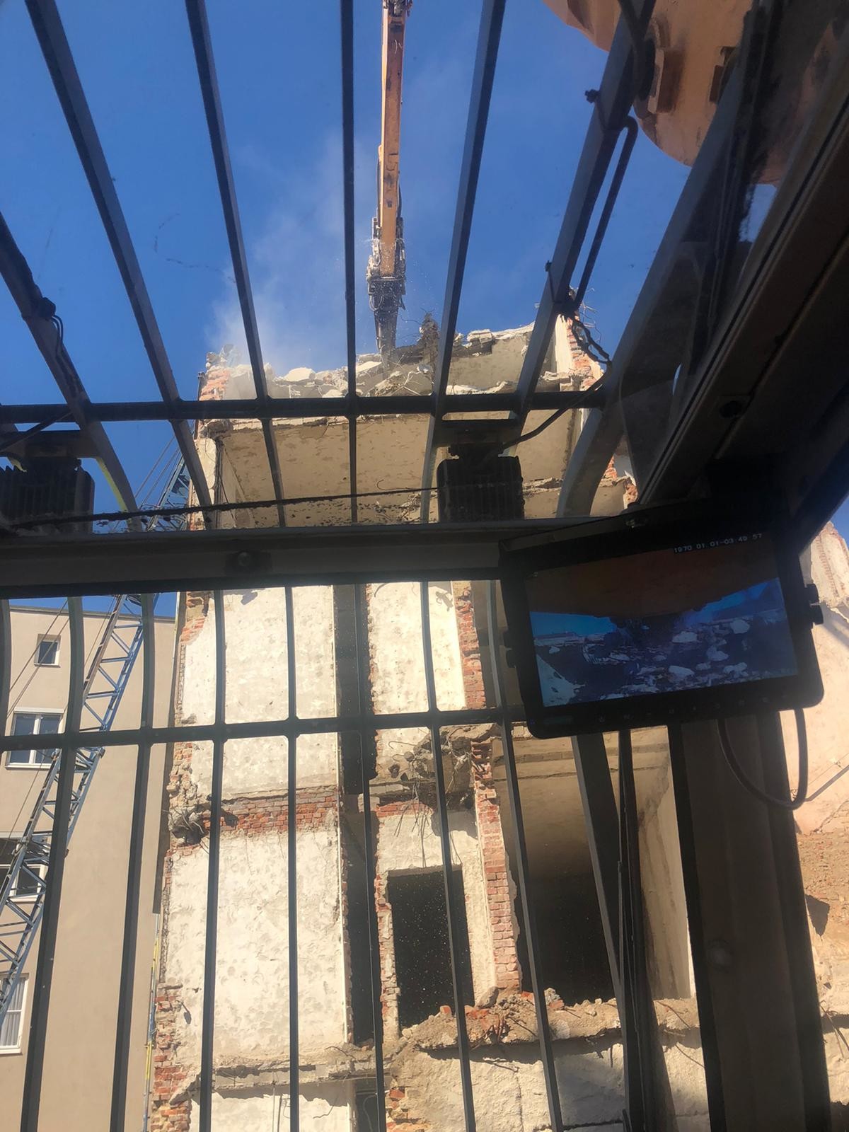

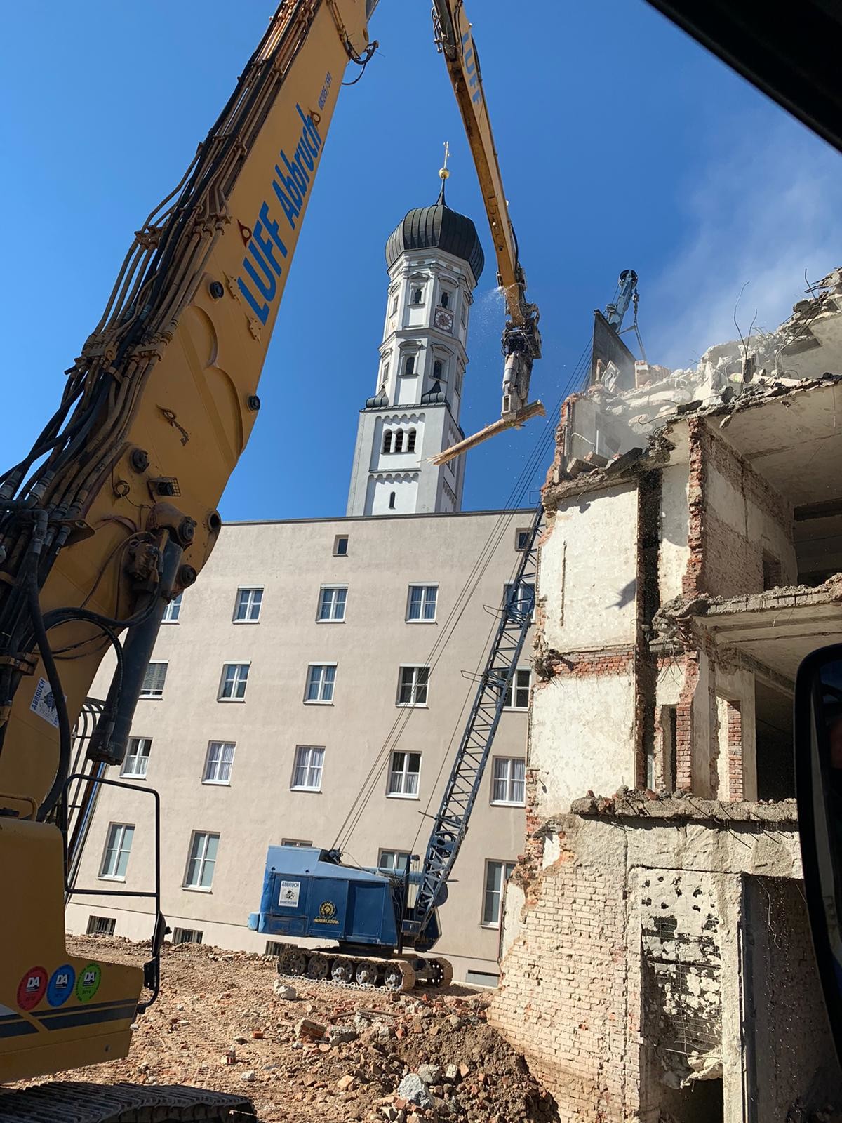

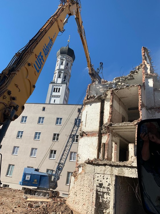

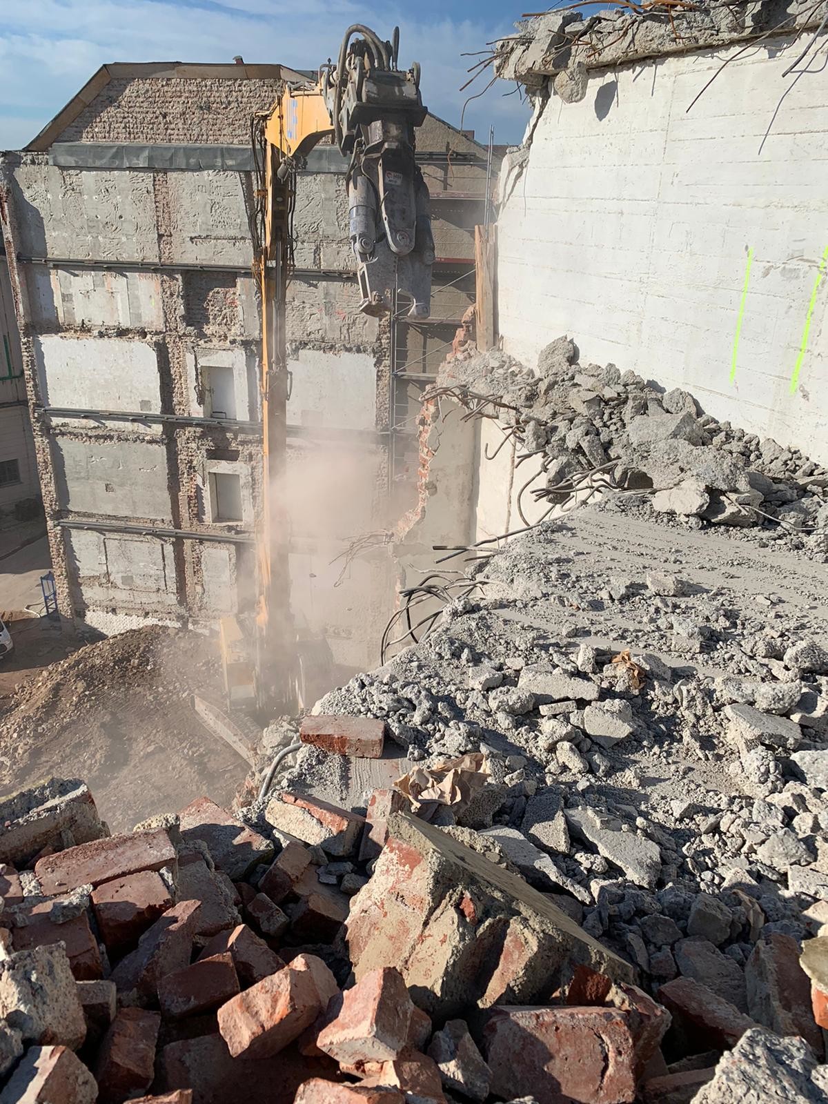

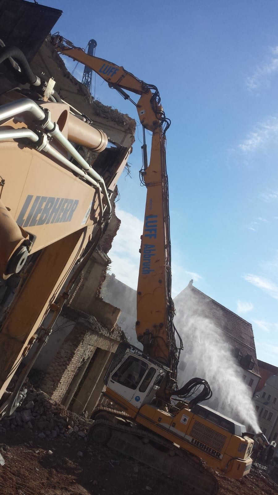

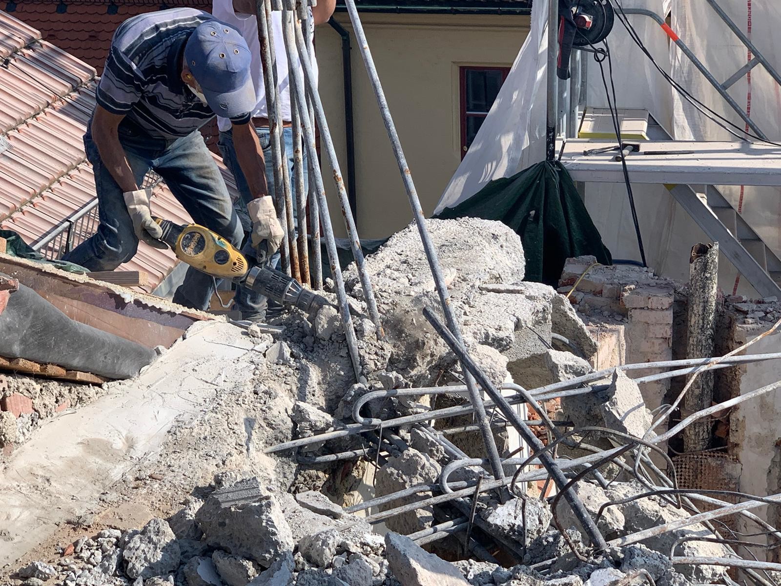

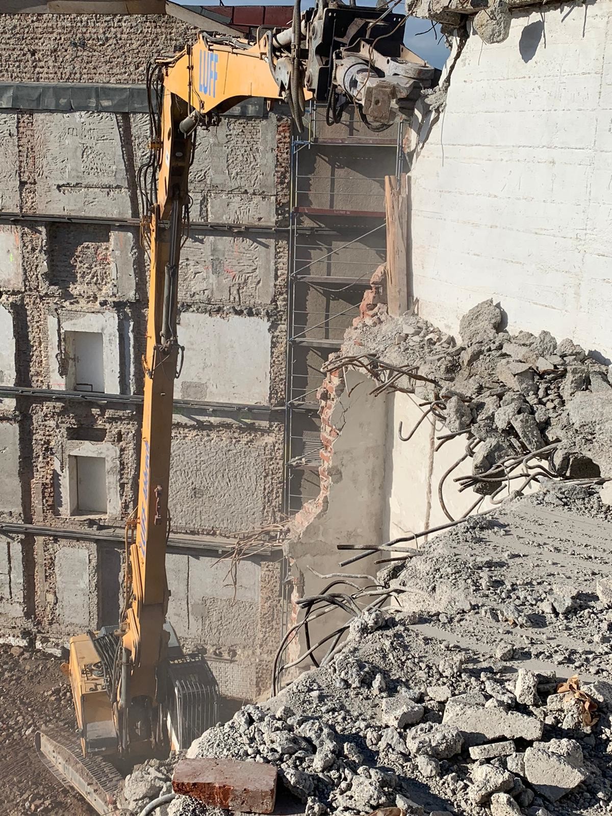

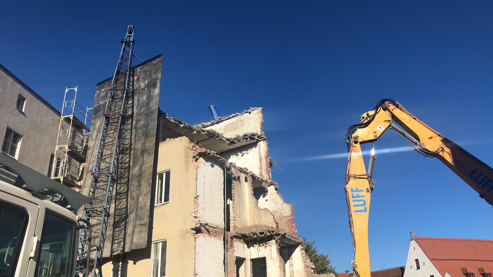

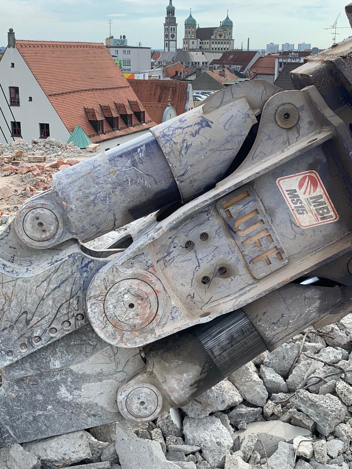

Fotos von dieser Woche:
Abbruch 4.OG: Das war besonders problematisch, da die mittlere Betonwand eine Statische Funktion als Überzug hatte, um den unteren Stützenlos zu überbrücken.  Die Armierung war fast wie bei einer Autobahnbrücke. Das Auflager war direkt an der Kommunwand zum benachbarten Kloster, und musste per Hand durchgetrennt werden, nachdem das Gewicht reduziert war und eine Abstützung eingebaut wurde.
