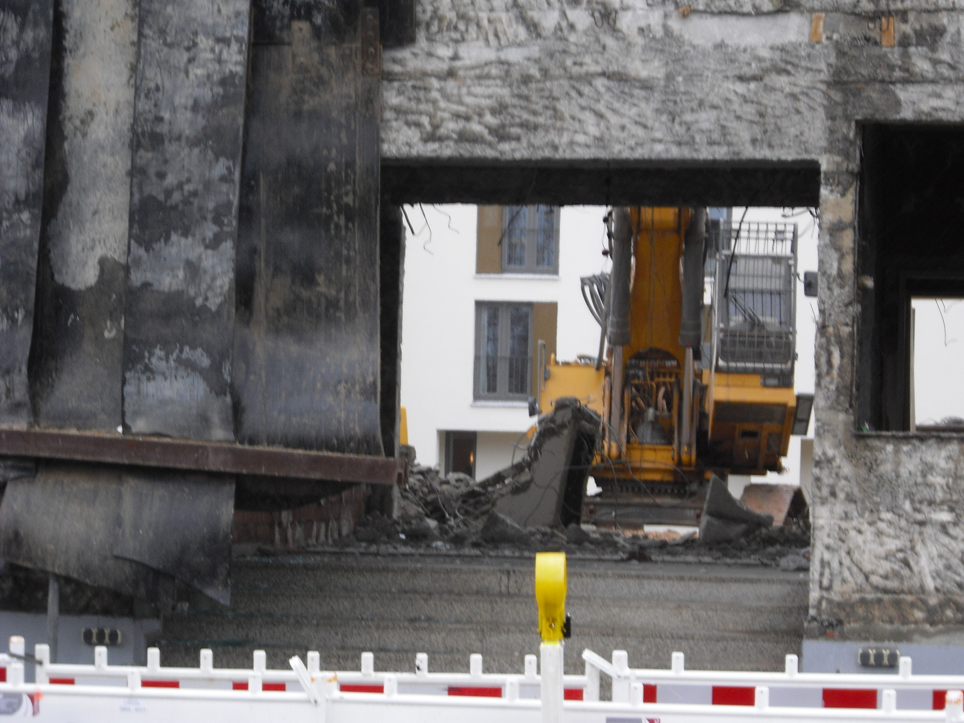

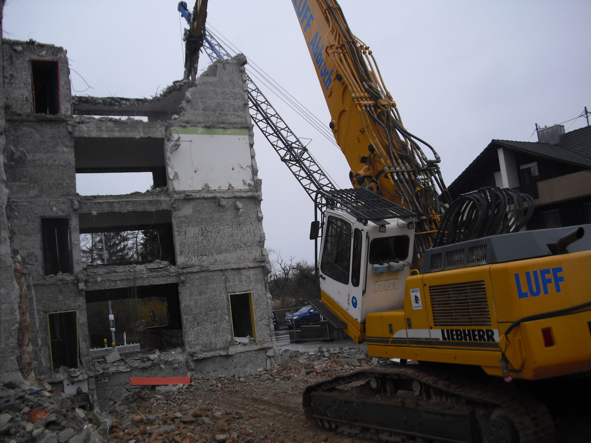

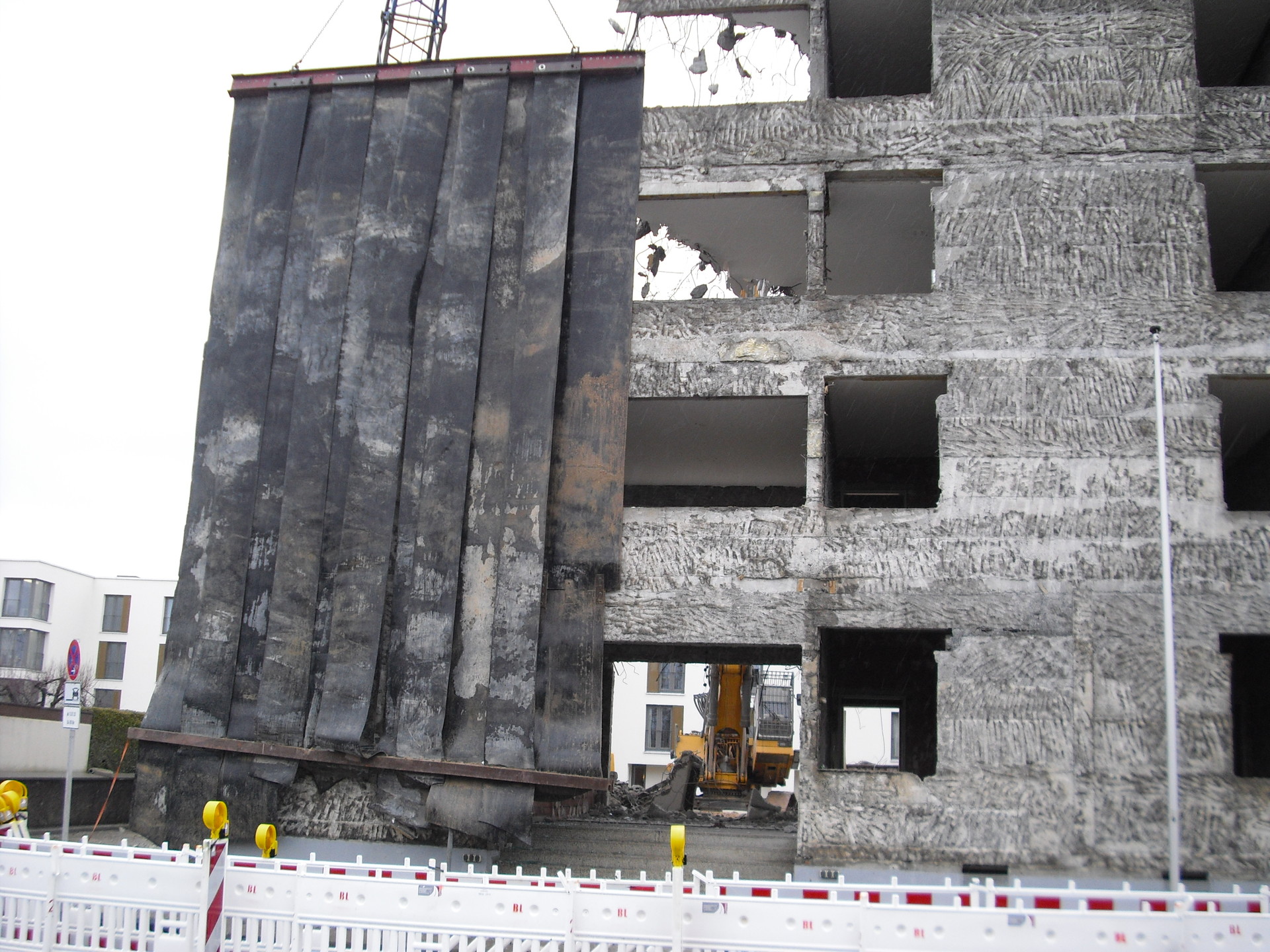

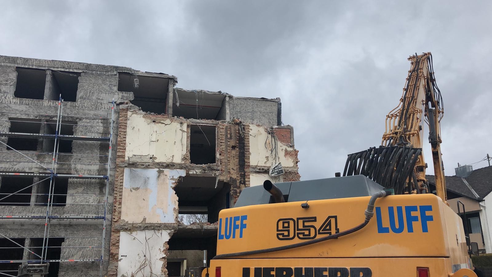

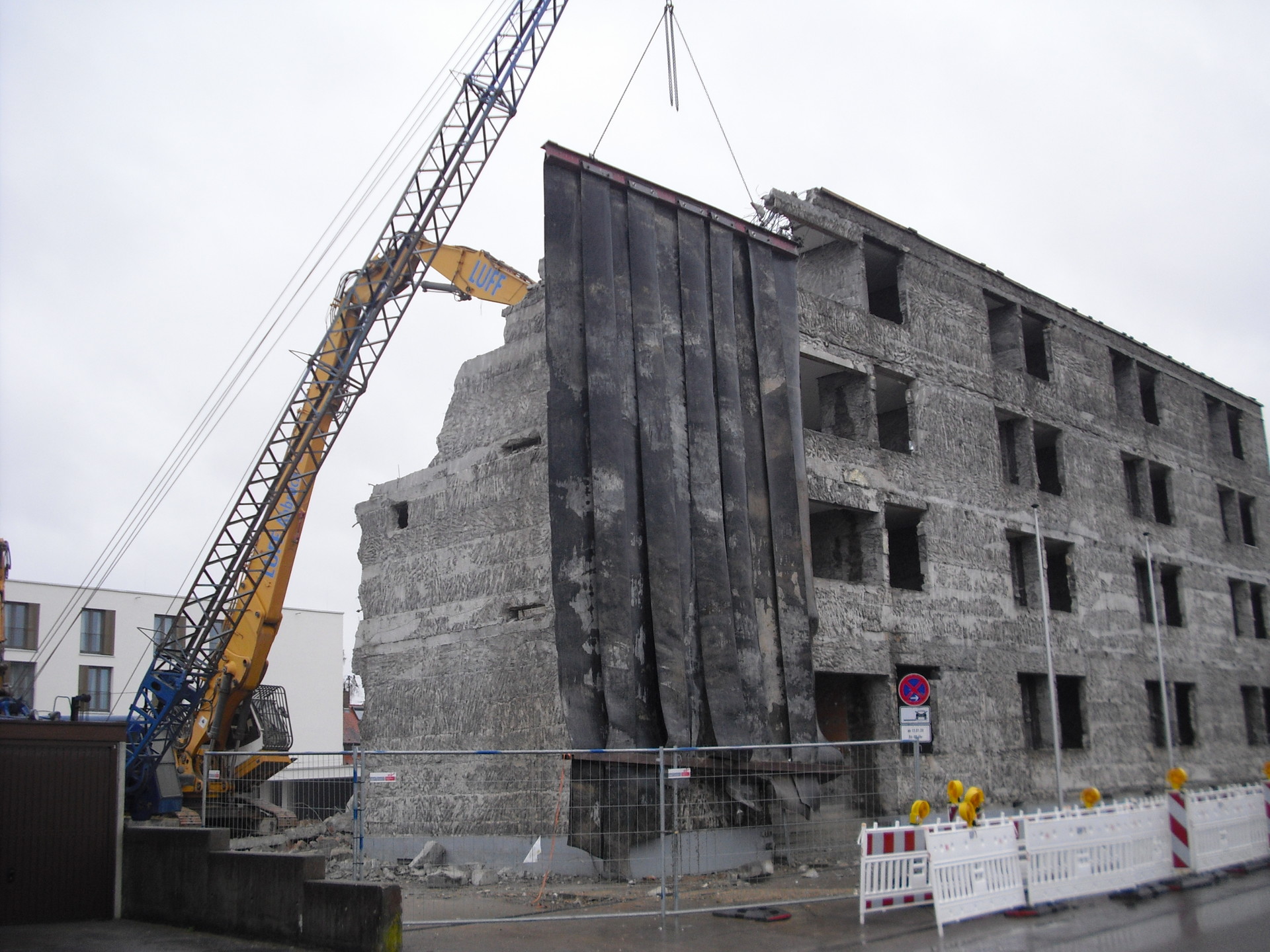

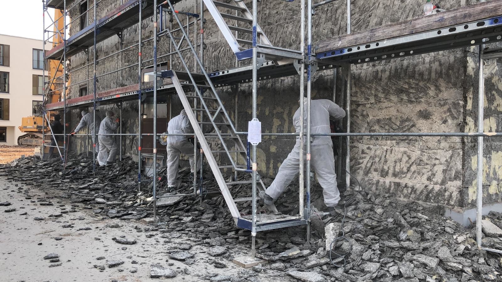

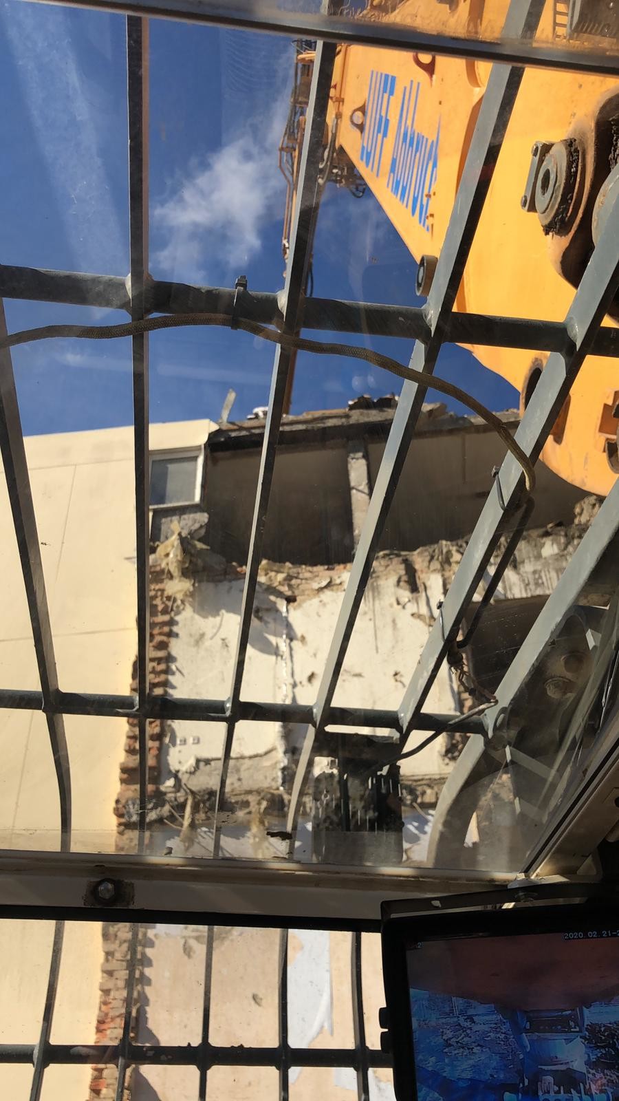

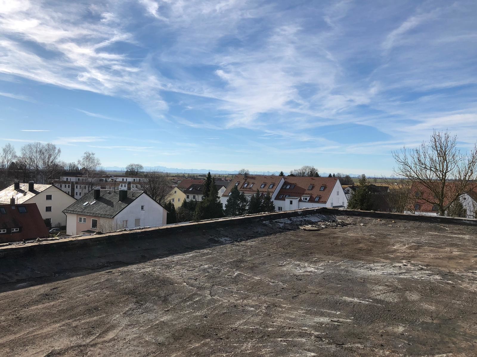

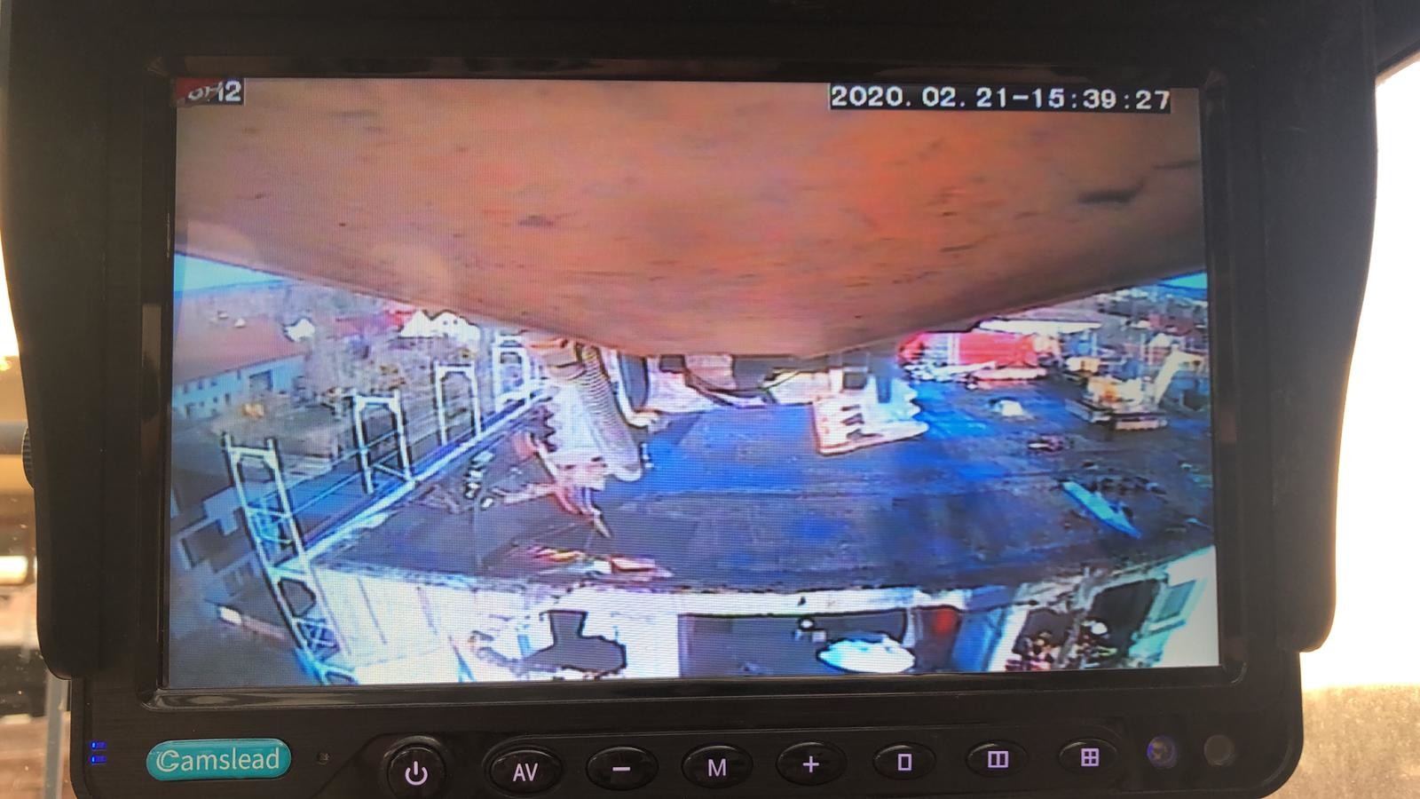

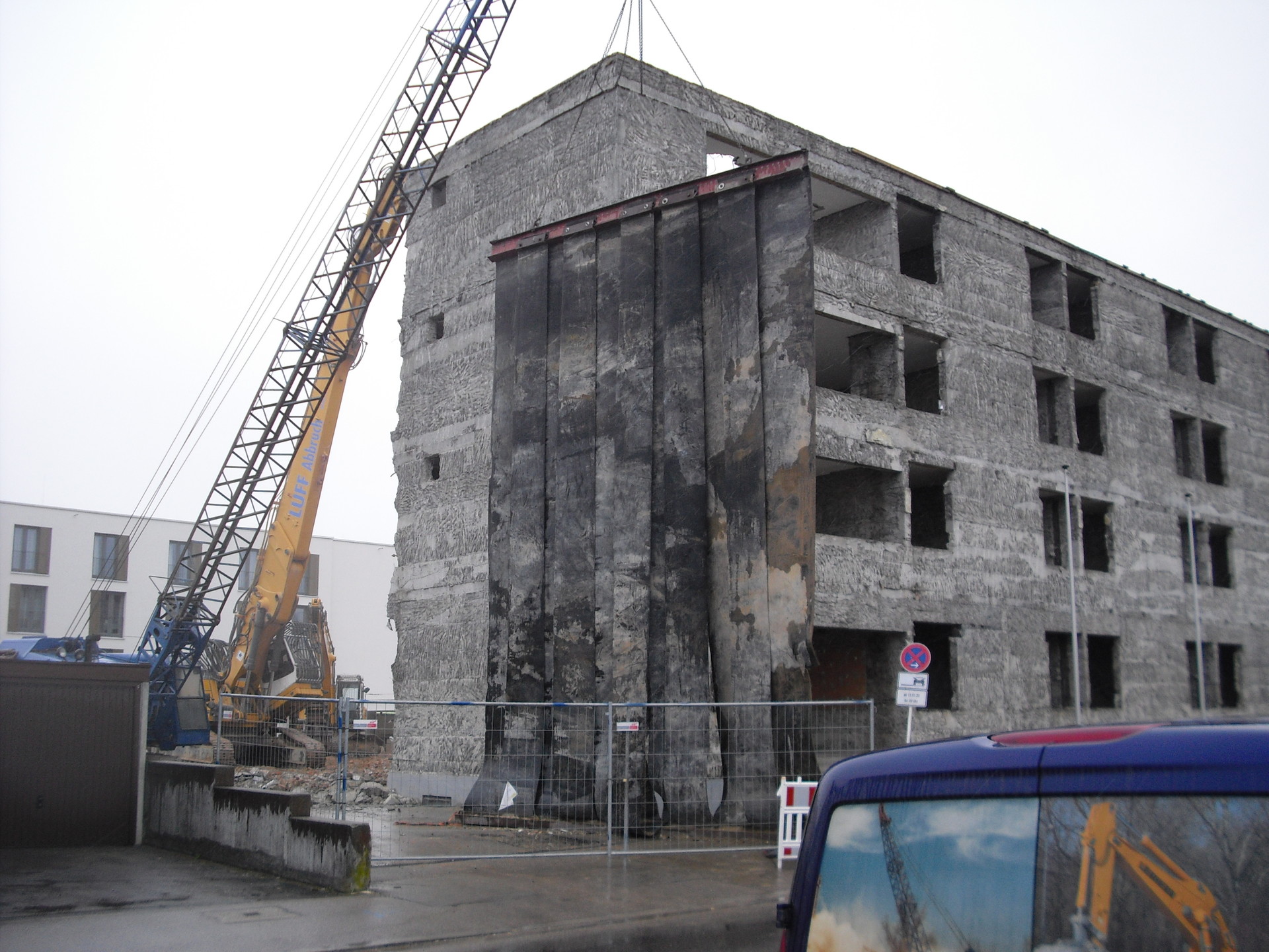

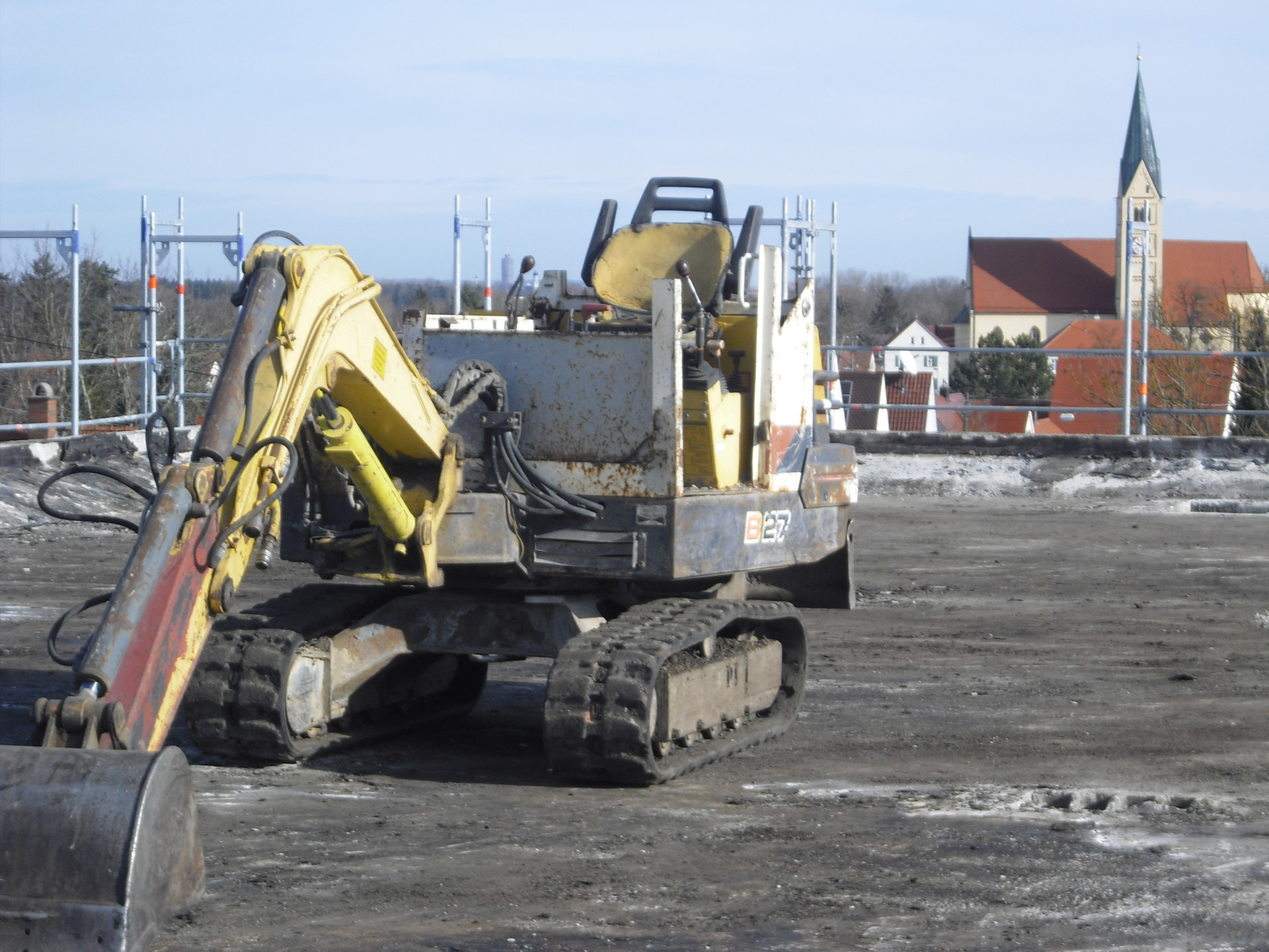

Fotos von dieser Woche:
Umfangreiche Entkernungsarbeiten am Gebäude! Abbau der Dachpappe und Isolierung sowie komplettes Abbauen der Heraklit verkleidung. Bei dem Gebäude handelt es sich um einen Beton Plattenbau, wo in der Schalung Heraklit Platten verlegt worden sind und anschließend mit Beton Vergossen wurden. Dieses Heraklit muss nun mühselig mit Hilti und Spatenmeisel  abgestemmt werden. Für diesen großen Aufwand sind bis zu 20 Leute seit drei Wochen beschäftigt, da Innen sowie Außen jede einzelne Wand mit Heraklit verkleidet ist.
Viele Grüße: Werner und Mariano:wave::wave::wave:

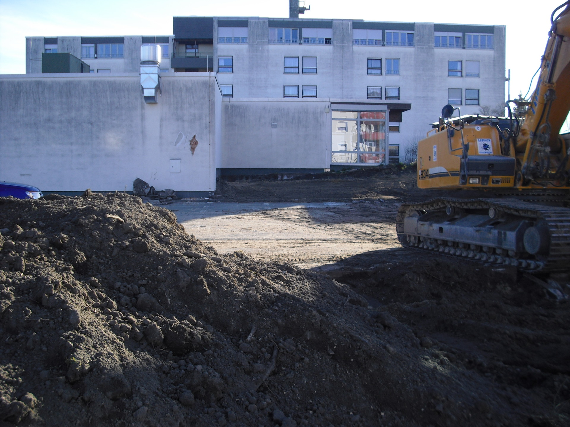

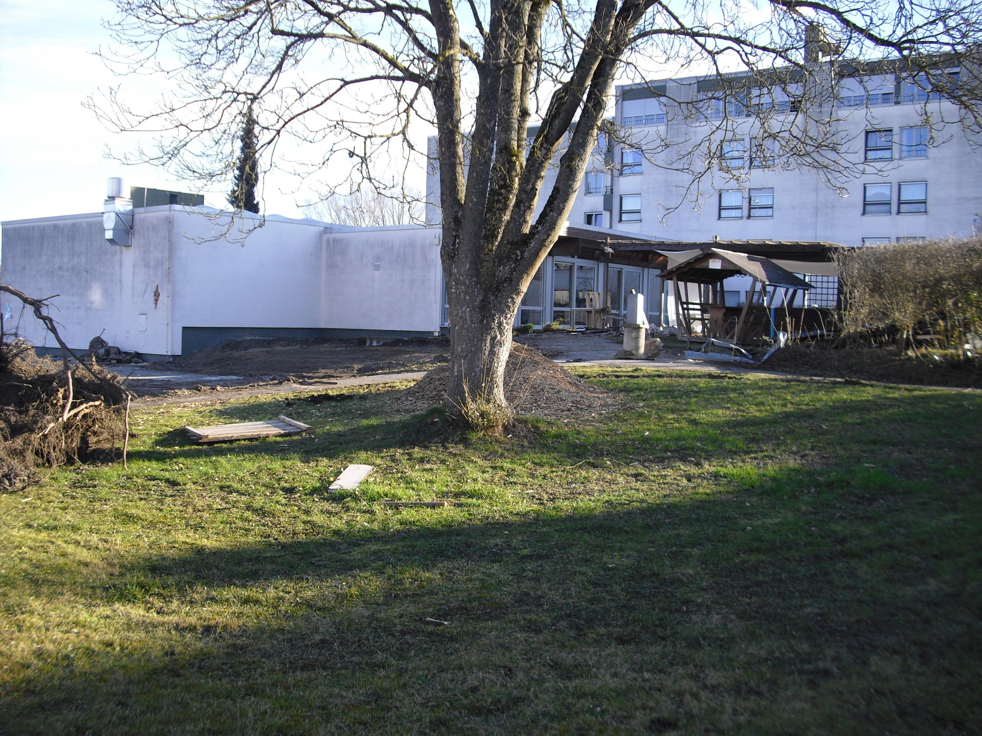

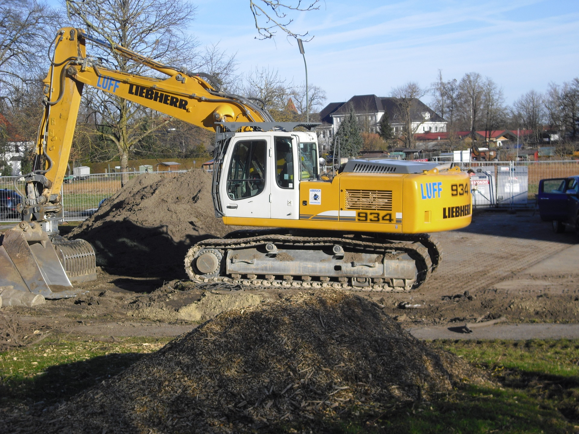

Eine neue Baustelle in unserer Region:
Beginn mit der Baufeldfreimachung

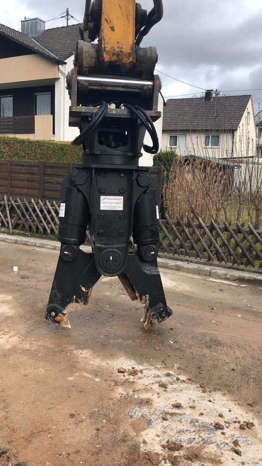

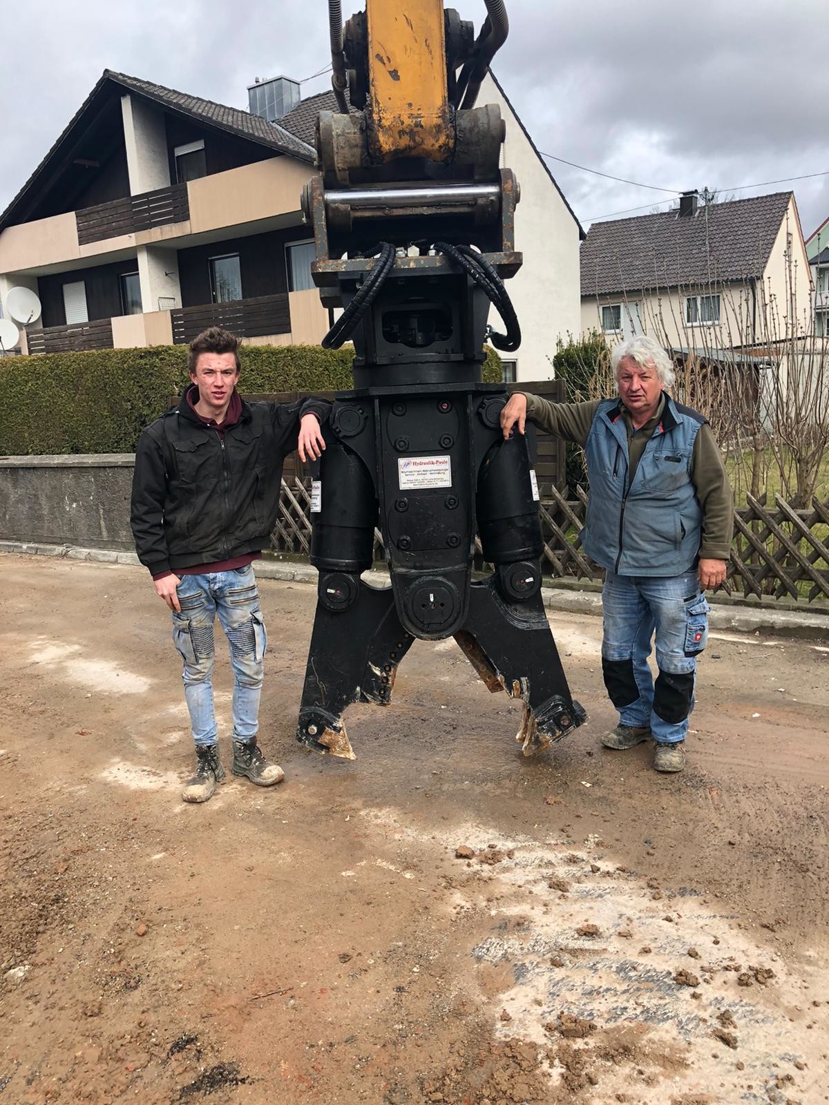

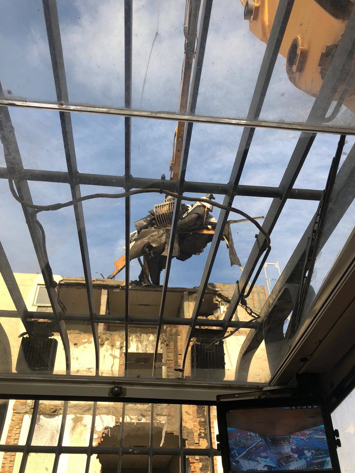

Wir haben mal einen neuen Kneifer zum Testen bekommen (MBI15)

Hallo Ihr 2 wenn ihr nocheinmal solche wände/Fußböden mit Heraklitt/anderen belägen abzuschälen habt,
schaut euchmal [Vogt-Drucklufthämmer an
Wesentlich mehr Dampf als Elektrohämmer der gleichen Gewichtsklasse,
und durch die Länge wesentlich bequemeres Arbeiten besonderst Überkopf und am Boden. Damit schaffst das 3-4 fache wie mit einer Hilti.
Verschiedenste Werkzeuge für die unterschiedlichsten Jobs.
Und die Schneiden sind je nach werkzeug einzeln wechselbar.
