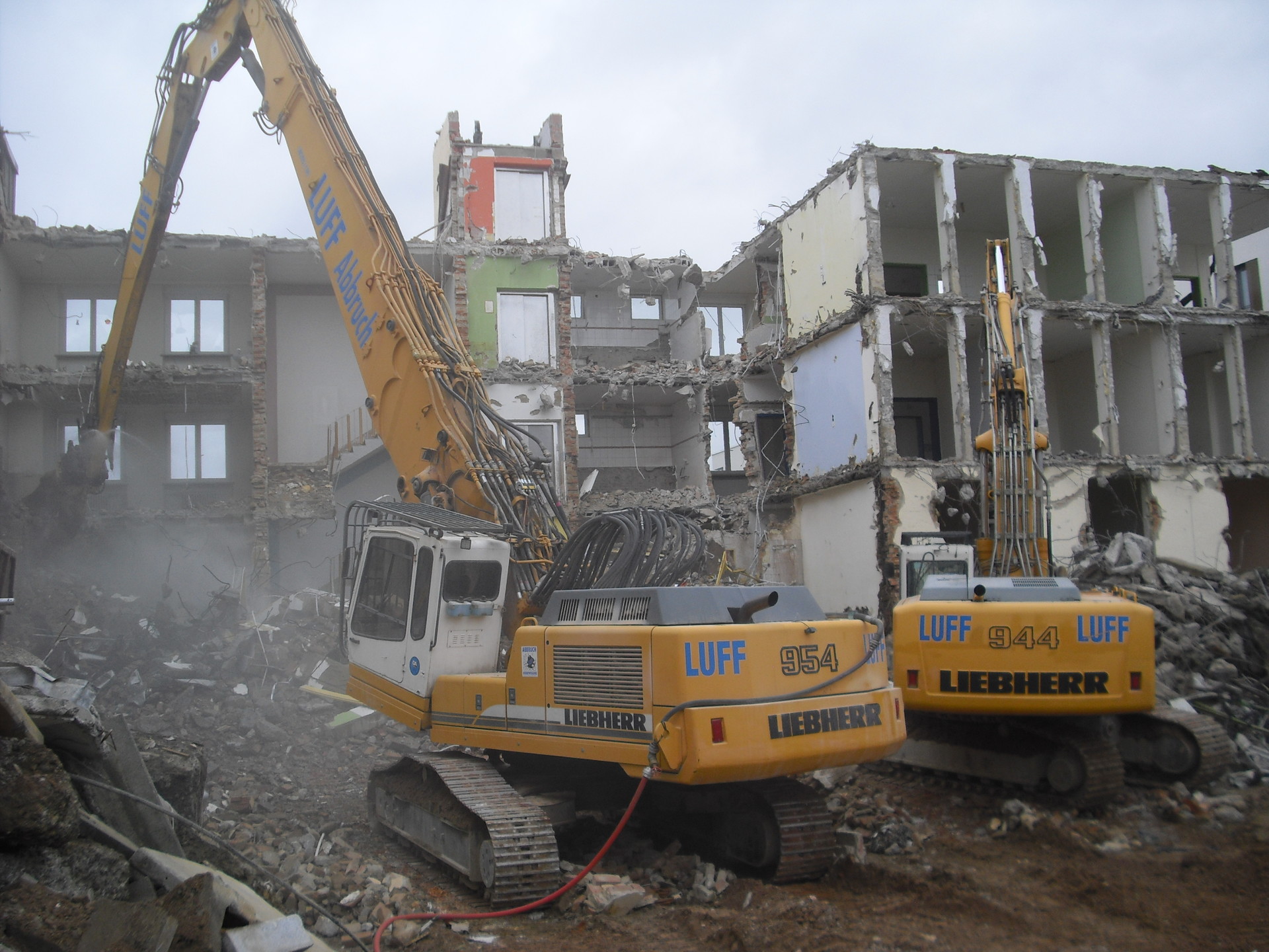

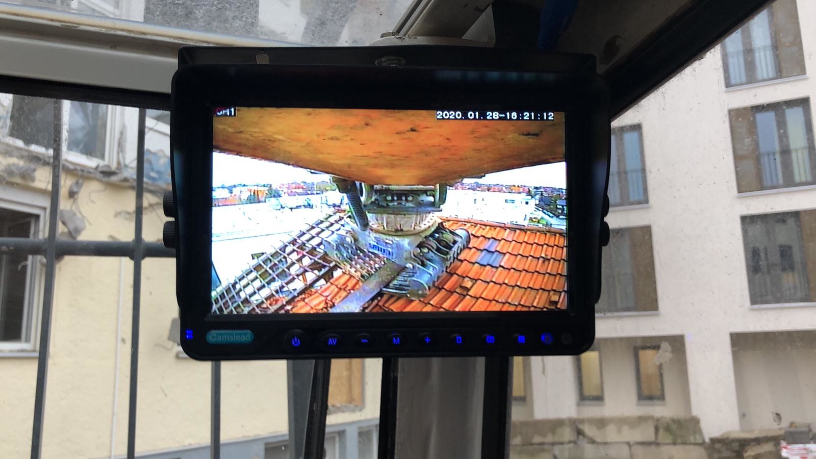

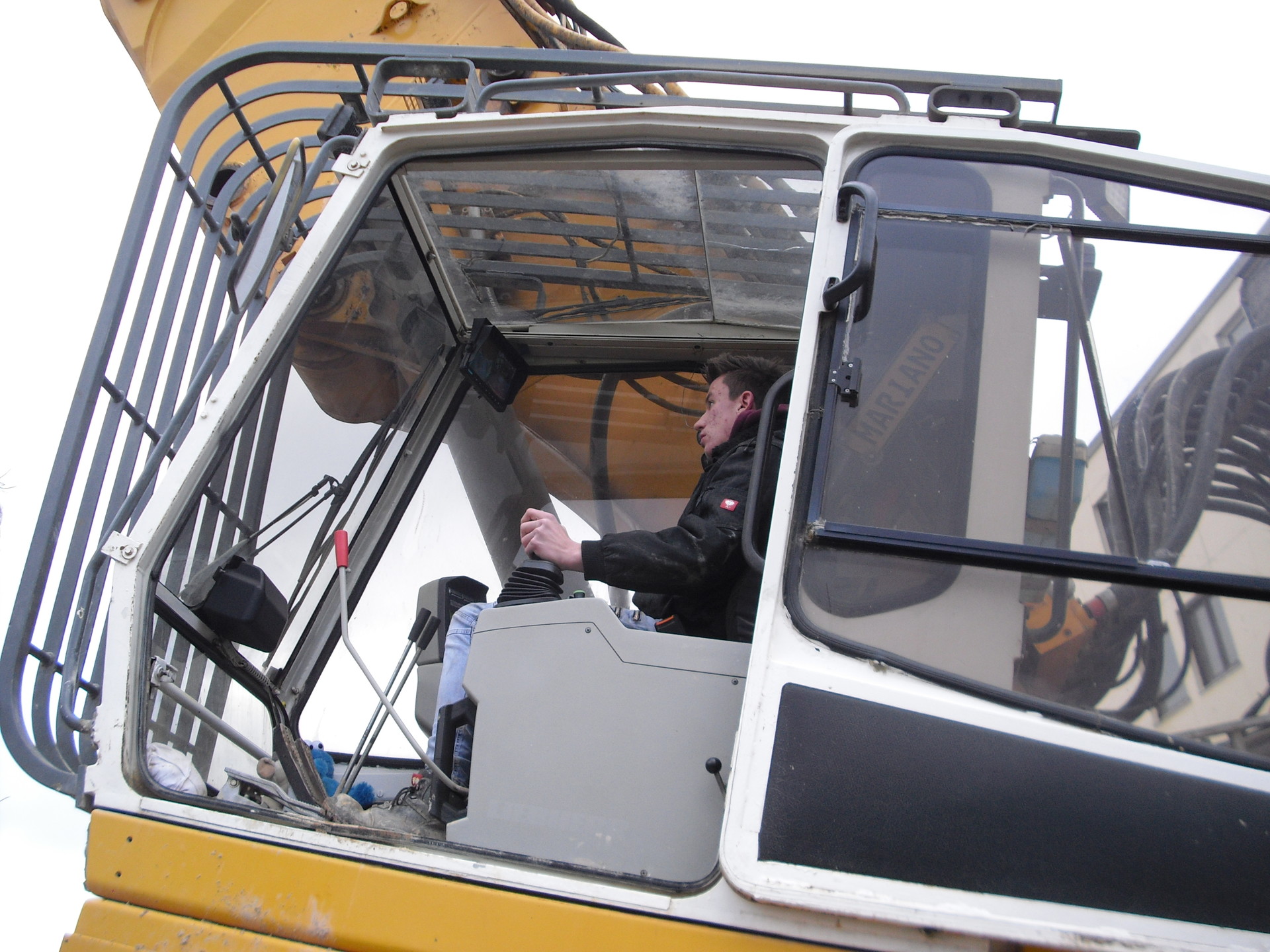

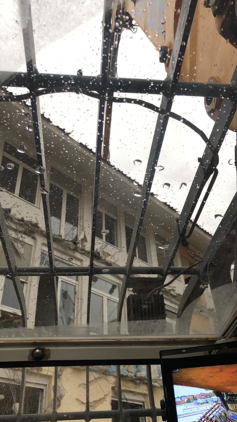

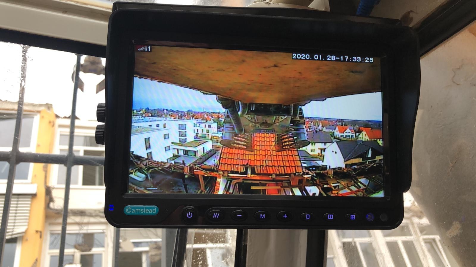

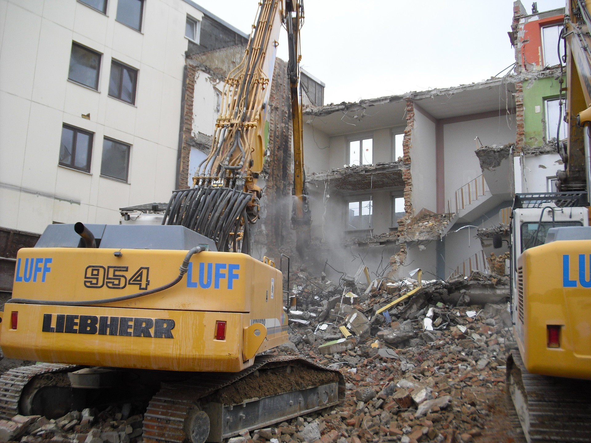

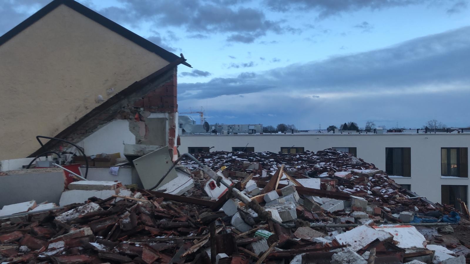

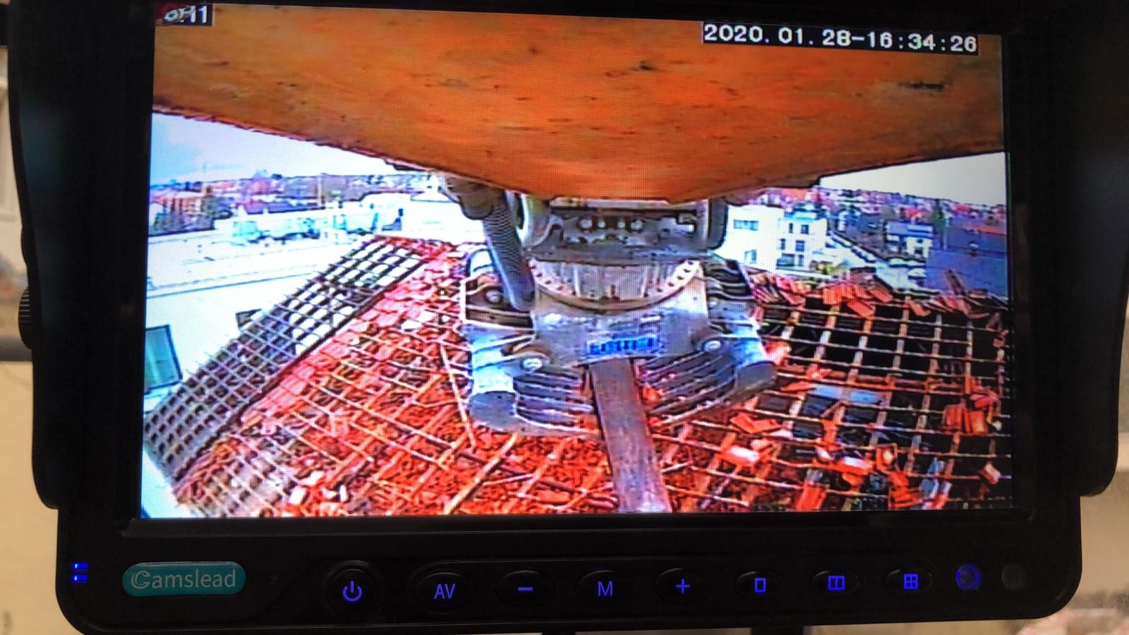

Nach umfangreichen Entkernungs Arbeiten im Gebäude wurde heute mit dem Abbruch des Dachstuhls im Östlichen Gebäude mittel R954B Longfront begonnen. Durch einbau einer Kammera am Ausleger, war es möglich ohne Einsatz von Hand oder Einweisern den Dachstuhl komplett Maschinell abzutragen und zu sortieren. Diese Arbeiten wurden früher meistens mit einem Menck M152 ausgeführt, da der Seilgreifer aber viel mehr kleinholz verursachte, waren sehr viele sortierarbeiten von Hand nötig. Anschließend werden noch die Fenster mittels Sortiergreifer abgebaut und der Vollwärmeschutz abgekratzt. Anschließend mit der Beton Schere zerlegt. Ein Menck M90 mit Schutzvorhang wird den nur 3meter entfernten Neubau schützen. Zur Staubminimierung werden Wasserdüsen am Longfront eingesetzt!

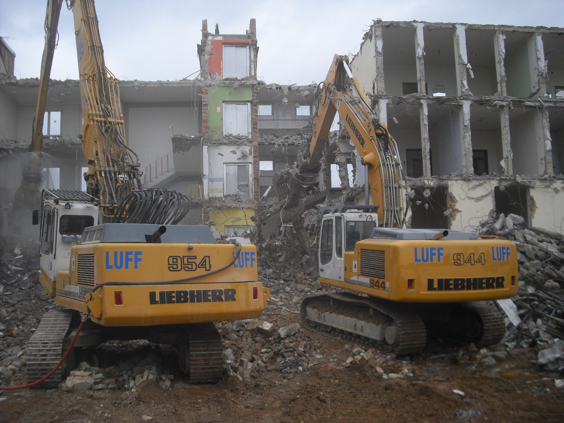

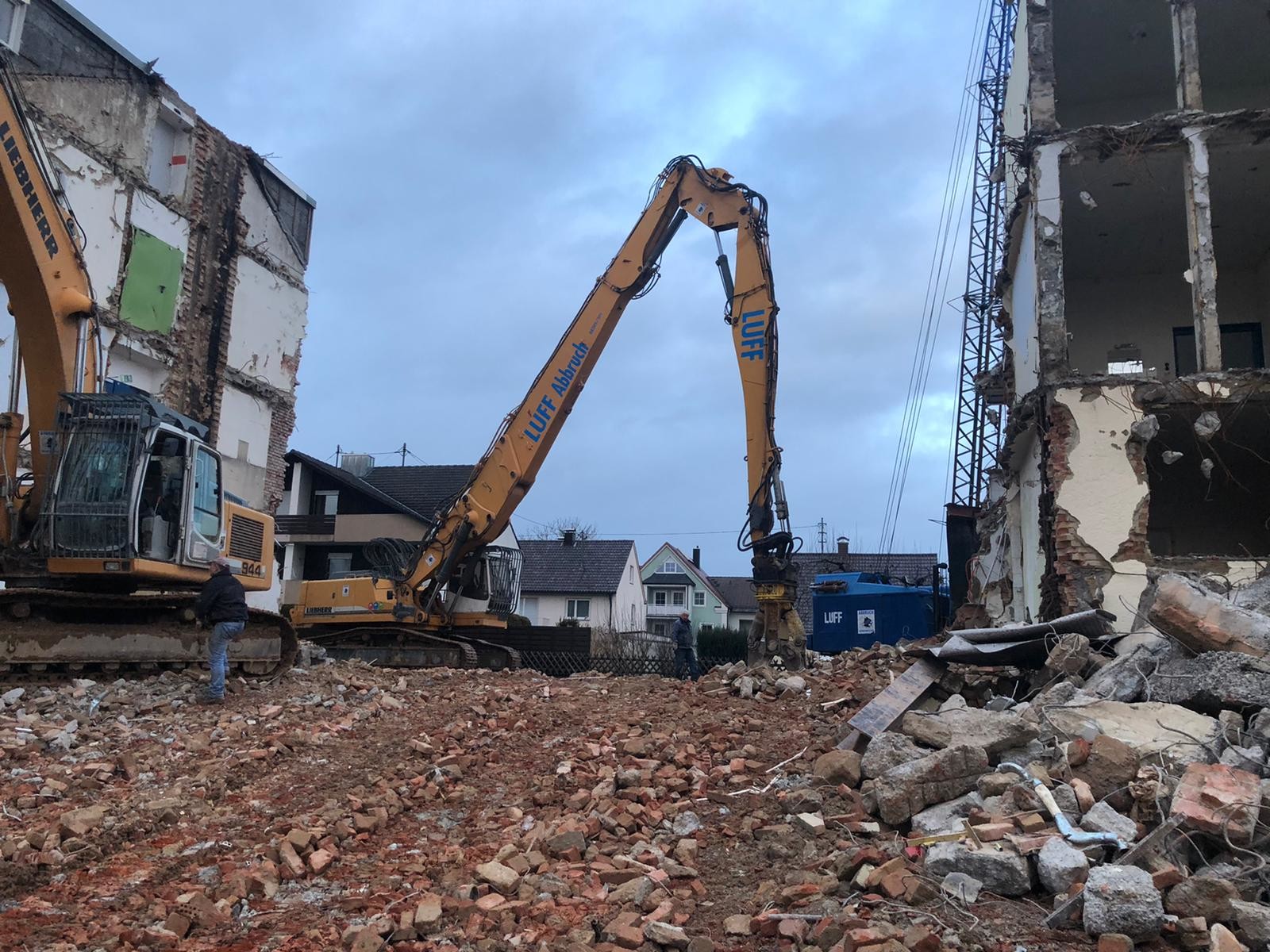

Fotos von heute:

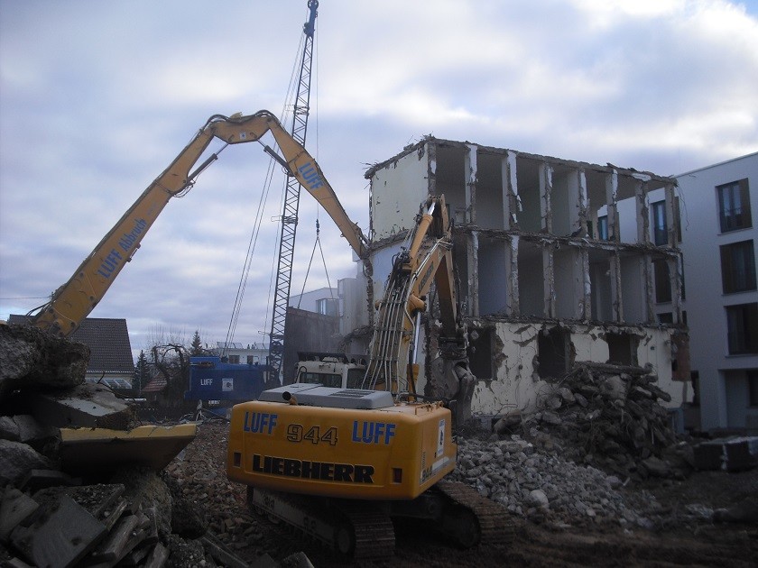

Am West Flügel begannen die Abbruch arbeiten
Viele Grüße: Werner und Mariano:wave::wave::wave:

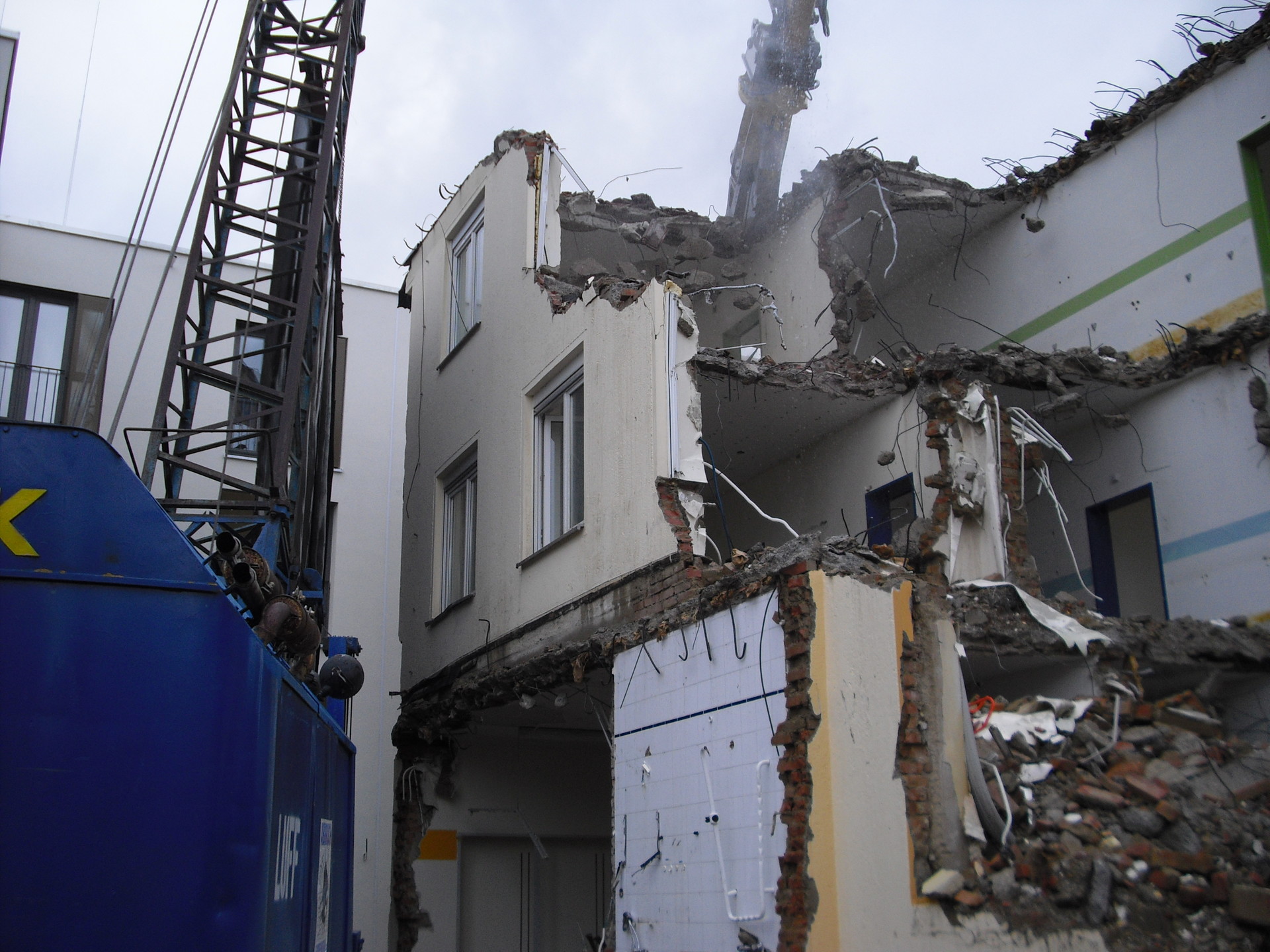

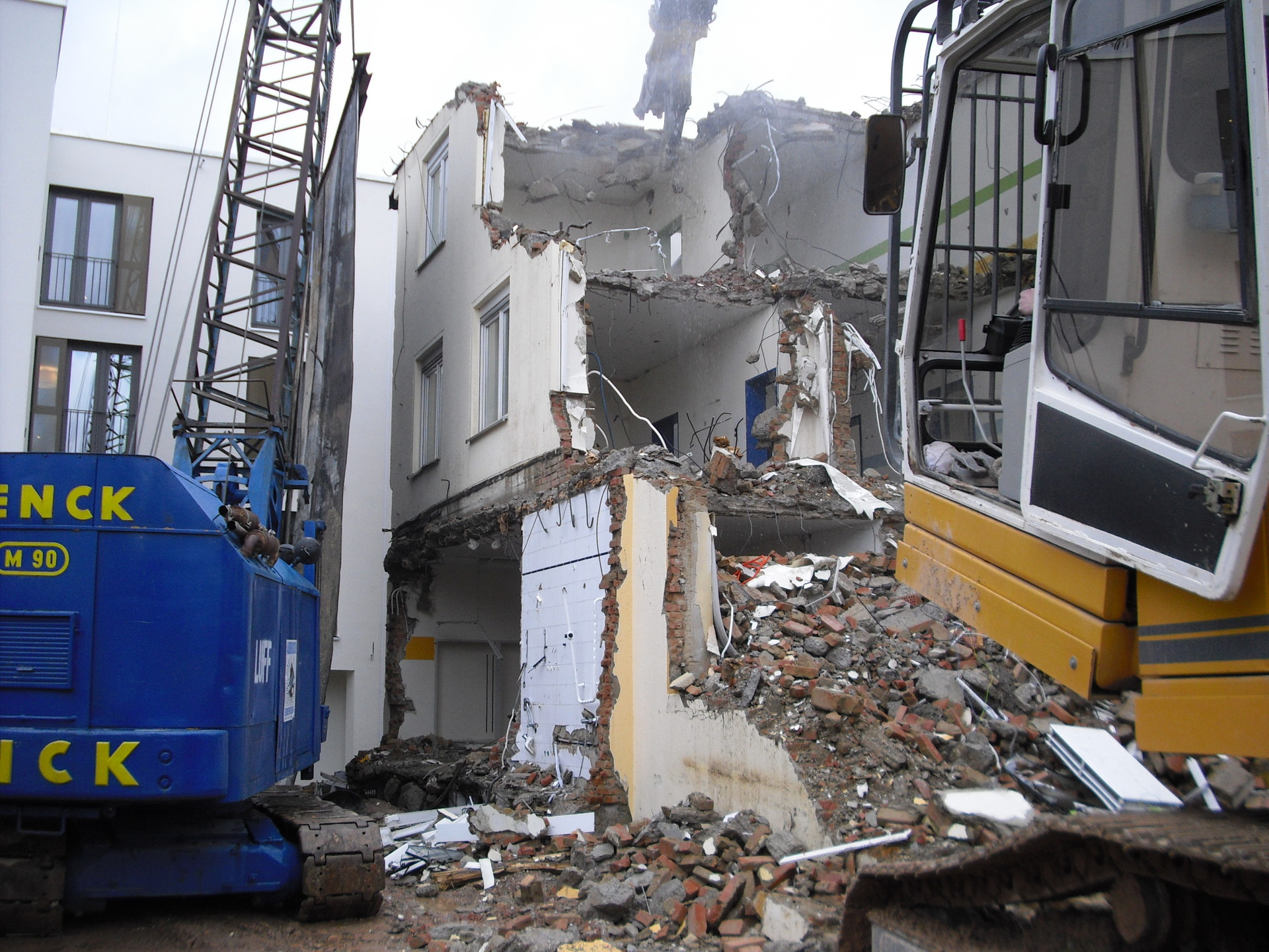

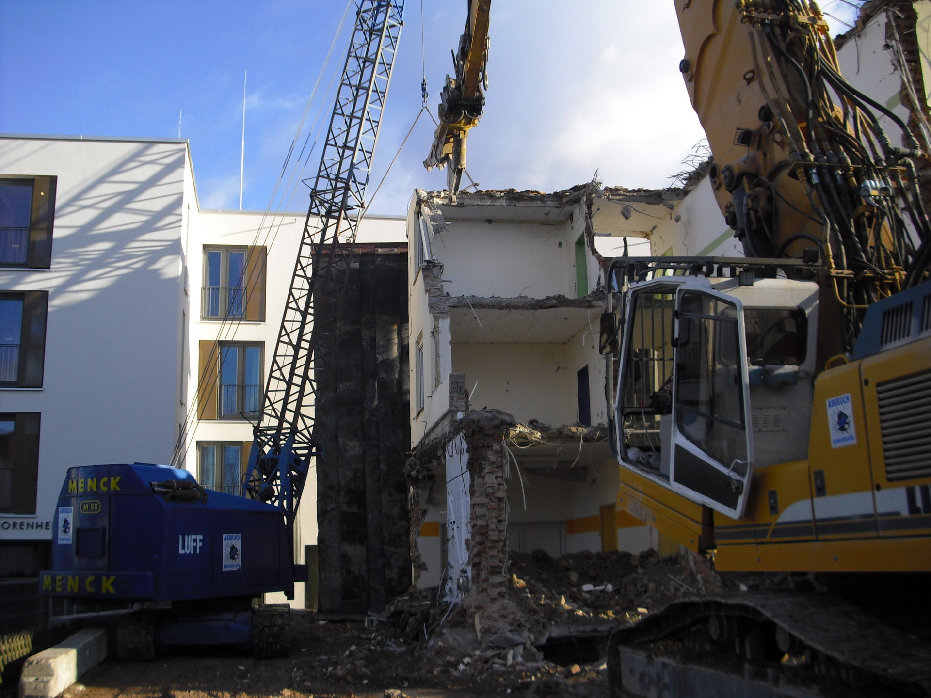

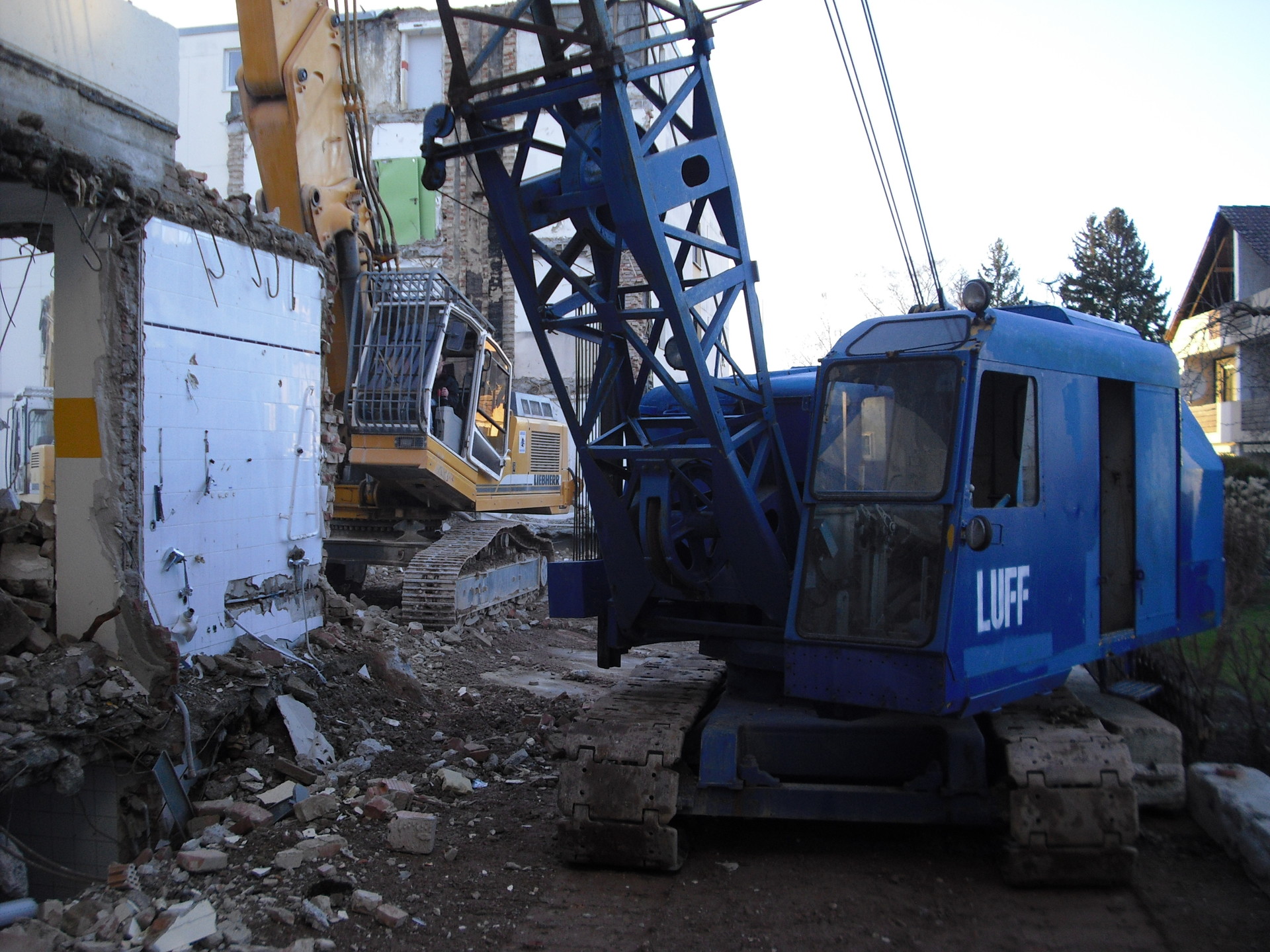

Fotos von heute:

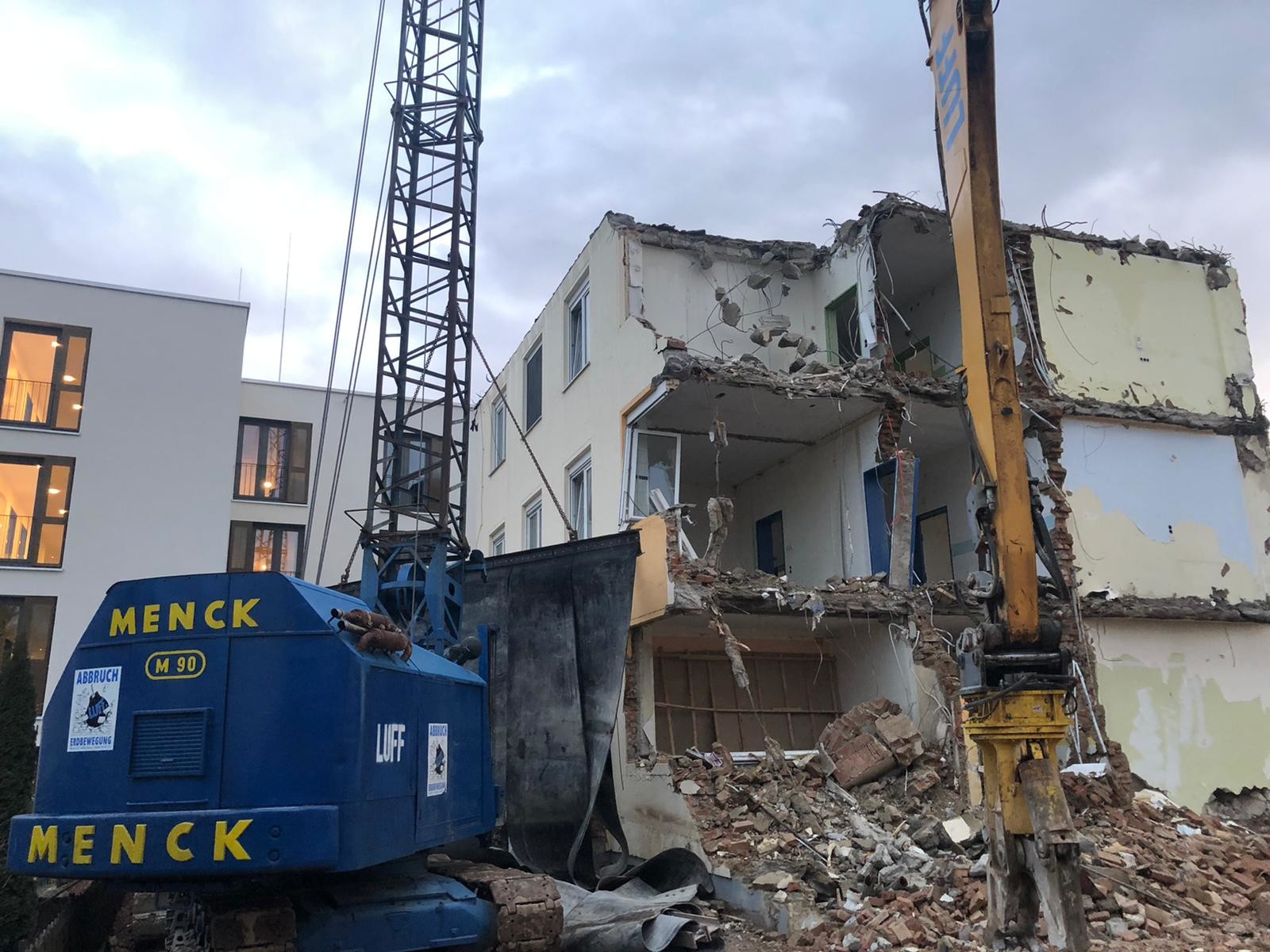

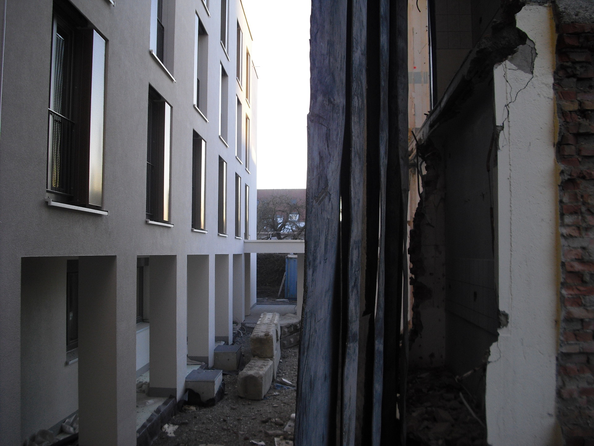

Da sich 2-3 meter neben dem Abbruch Gebäude ein Neubau befindet muss mit äußester Vorsicht gearbeitet werden. Hier kommt auch ein Abbruchvorhang zum Einsatz, als Trägergerät dient ein Menck M90 Baujahr 1956 den wir von der  Firma Hagn in Esting erworben hatten.

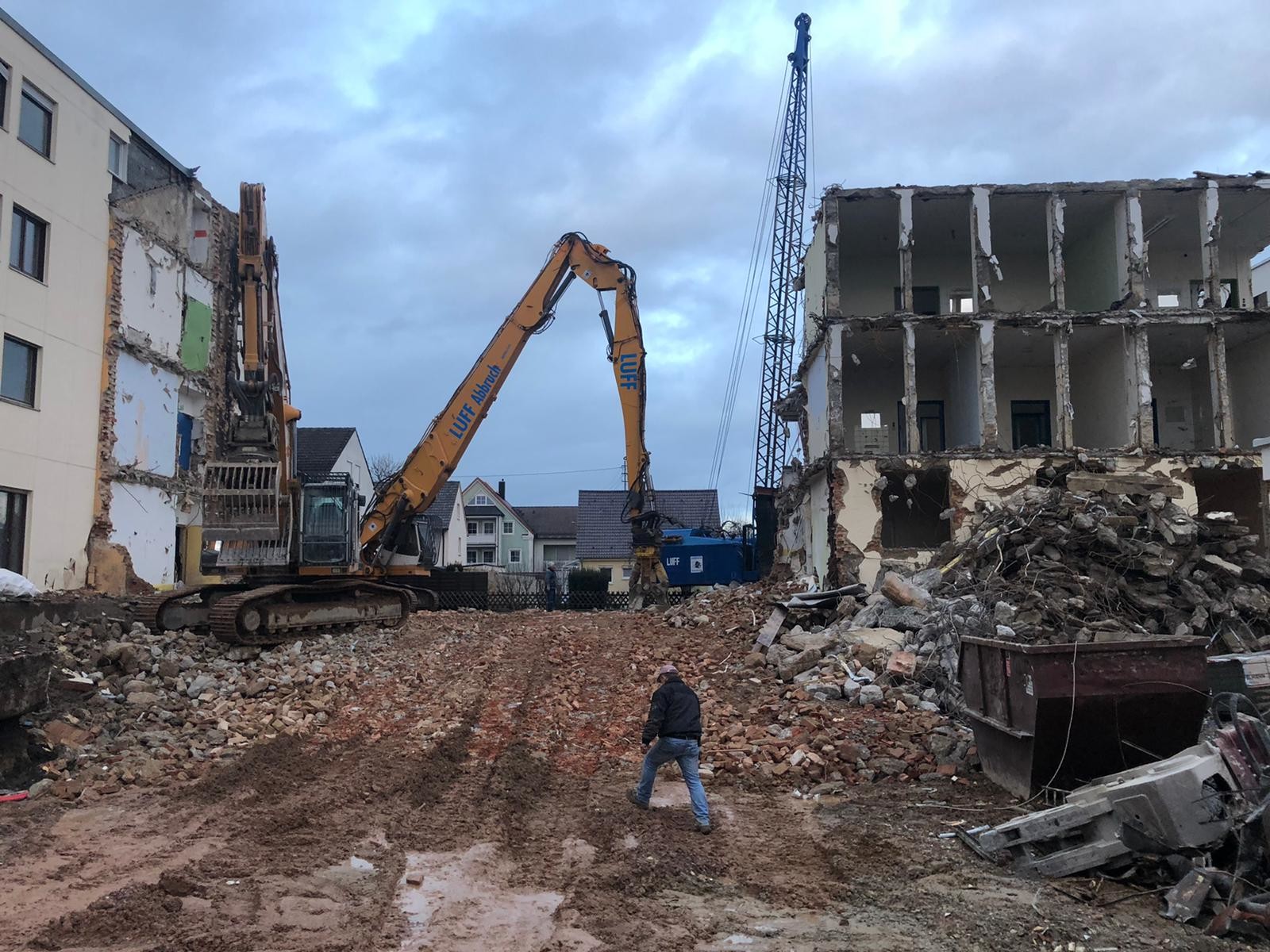

Fotos von Heute:
Arbeiten mussten heute für ein paar Stunden ruhen, da der Wind für den Schutzvorhang zu hoch war.
