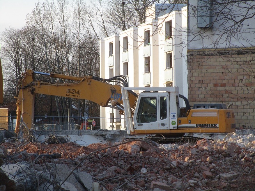

Natürlich darf ich die drei LIEBHERR Bagger auch nicht vergessen. Sonst währe mir hier jemand sehr böse. ... xD

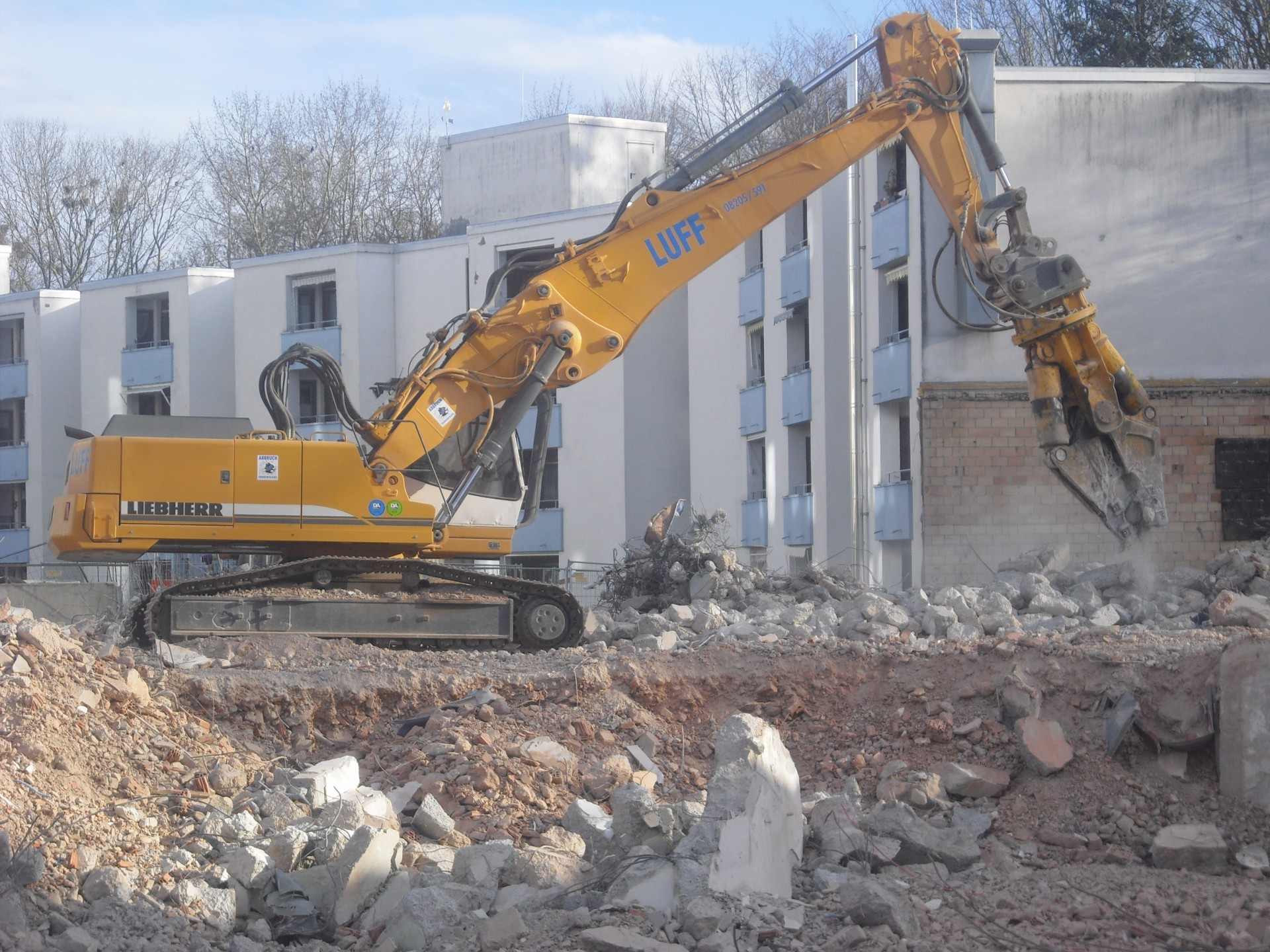

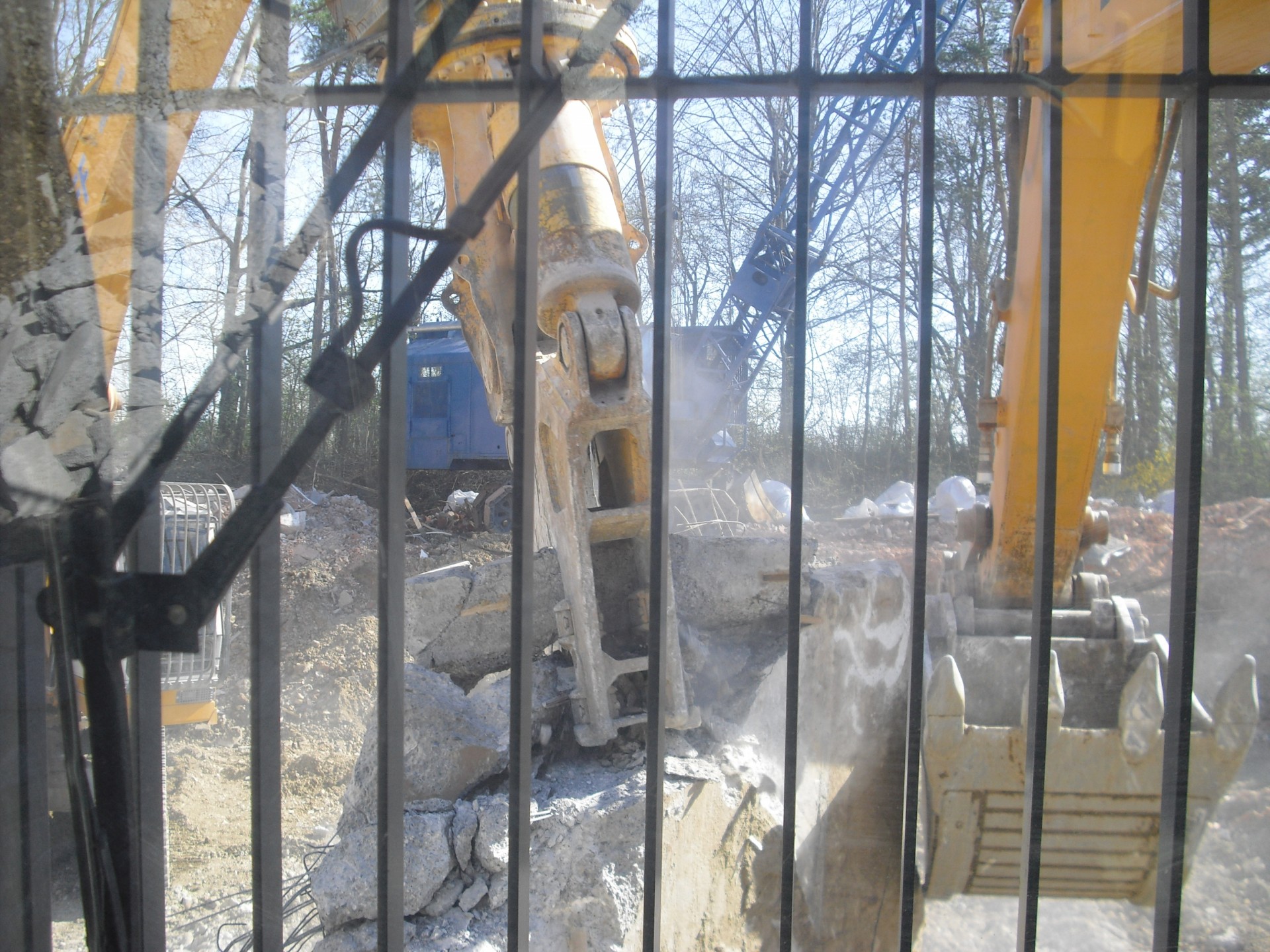

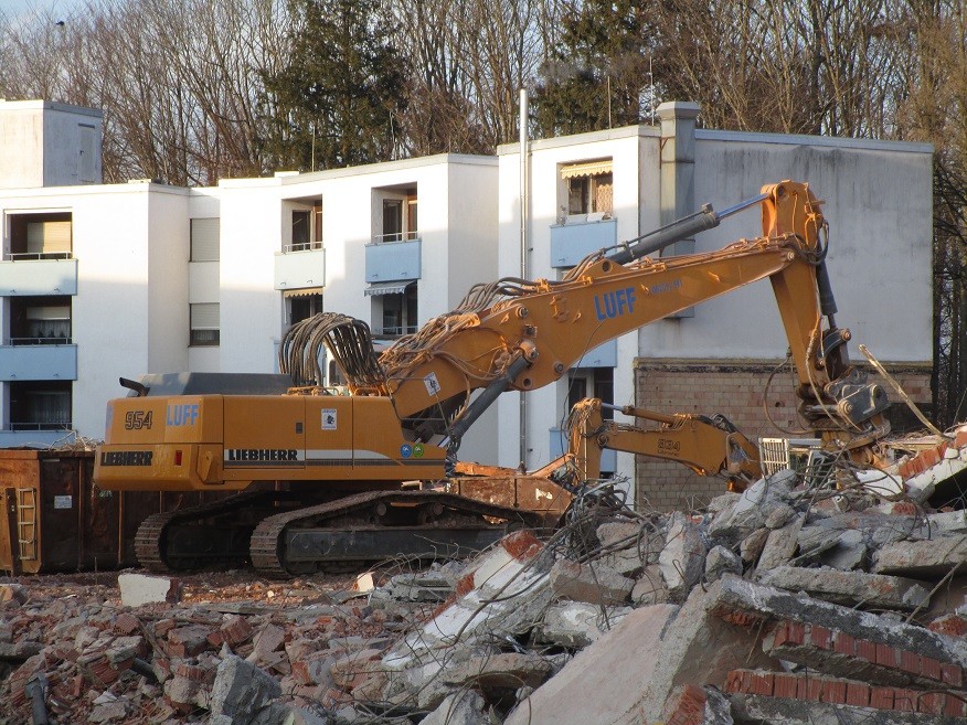

Fotos von den letzten fünf tagen:
Auf grund der schlechten Bodenverhältnisse  waren sehr Starke Fundamente unter dem Gebäude. Aufgrund eines Denkmal Geschützten Turmes nebenan mussten wir den Abbruch möglichst Erschütterungsfrei durchführen. Dies gelang uns durch die  Atlas Copco CC6000 an dem Liebherr R 954 B V und mit dem Liebherr R 964 C HD.
