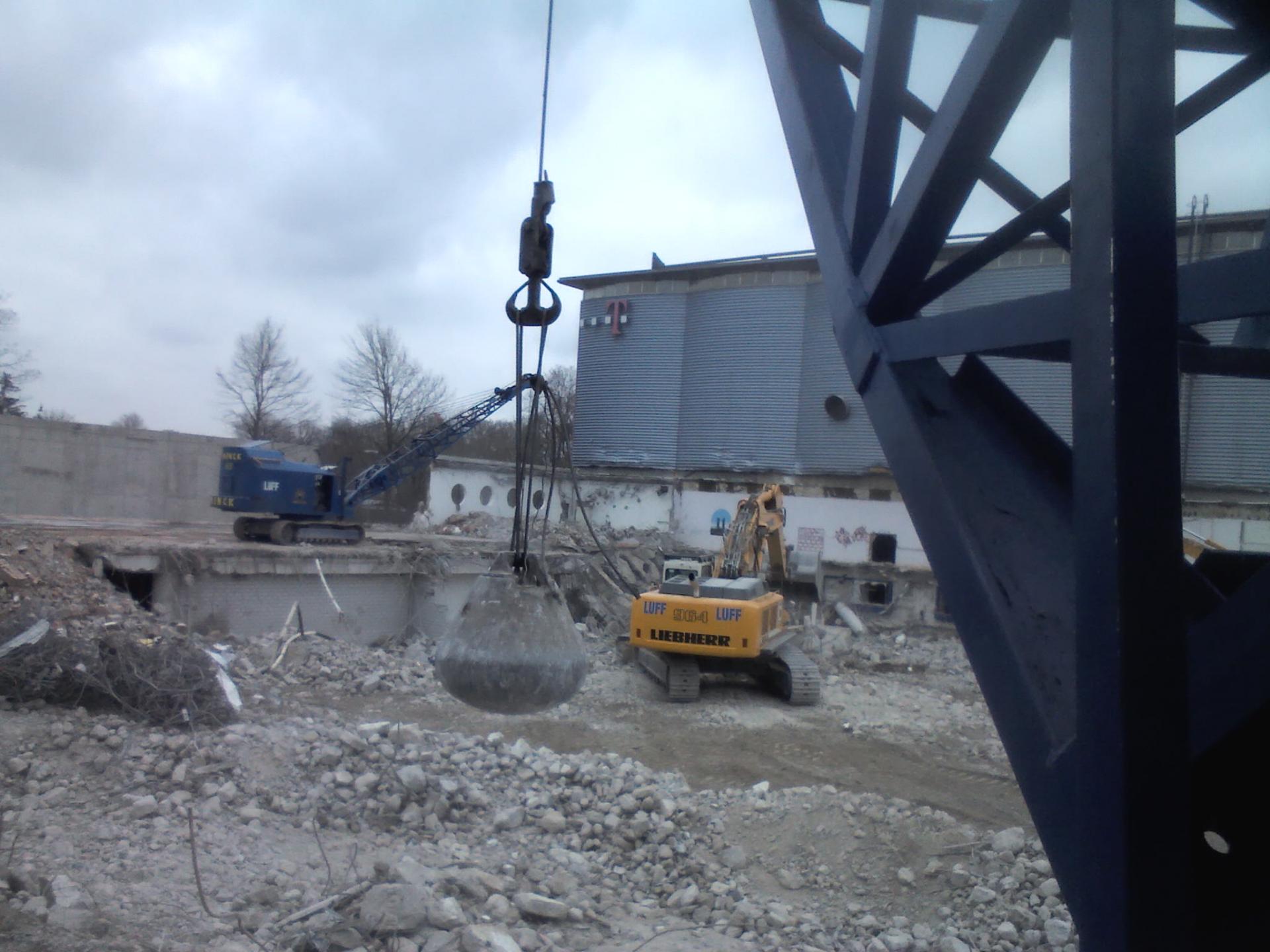

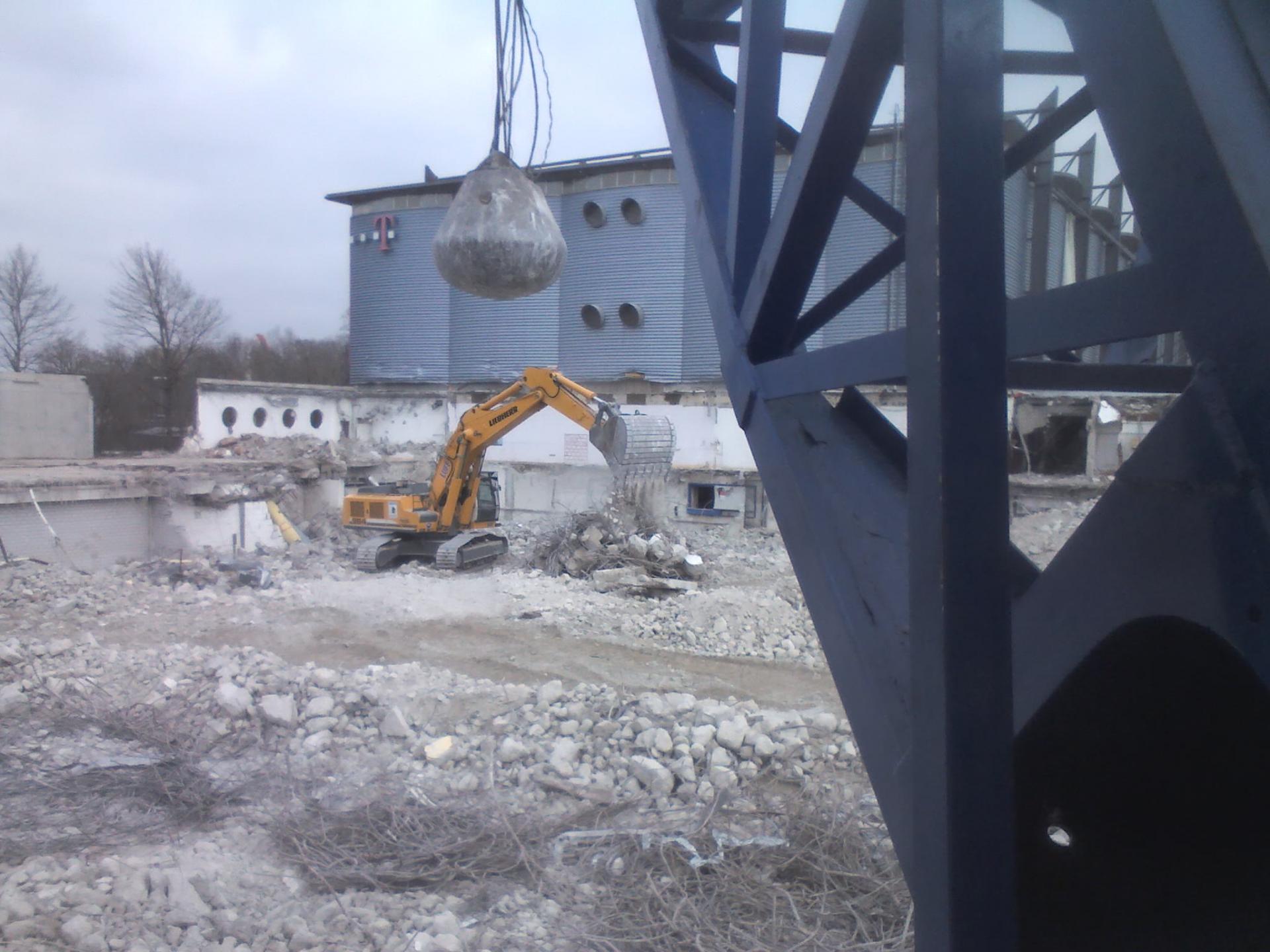

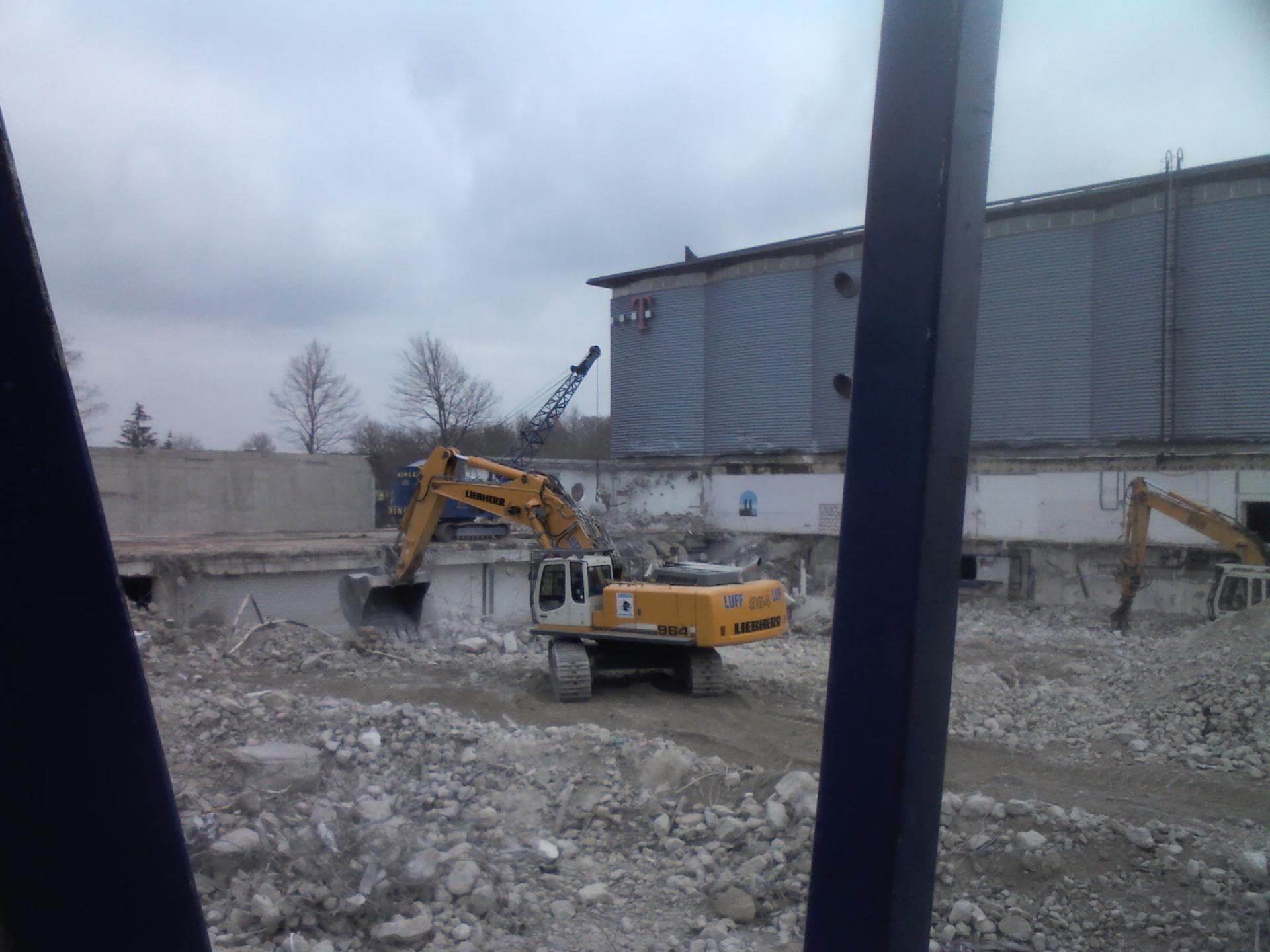

Bilder von Heute:
Die Arbeiten auf der baustelle machen große fortschritte.
Viele grüße: Mariano:wave:

ich habe da mal eine Frage zu euren Kranhaken für die großen 10-12 Tonnen-Birnen: Für welche Gewichtsklasse ist so ein Haken geeignet? Hintergrund ist der: Ich habe mir für meinen NZG M251 eine Birne anfertigen lassen und bin auf der Suche nach einem geeigneten Doppelhaken. So aus dem Bauch raus würde ich 50-80 Tonnen tippen...

Zu der frage Kranhaken teilen wir folgendes mit:
Es dürfte sich um eine schwerere Klasse handeln, da alleine der Haken mit Kugellager und Laschen ca.200 Kg wiegt. Die gehänge wurden von uns in der Werkstatt hergestellt, da die üblichen Dralfänger aus dem Spezialtiefbau die Prellschläge nicht aushalten die manchmal entstehen wenn sich die Kugel überschlägt oder vom Brocken hüpft. An einem Modernen Kranbagger dürfte man so eine große Kugel garnicht hinhängen, da sich das Gerät selbst zerstören würde.
