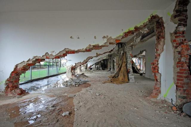

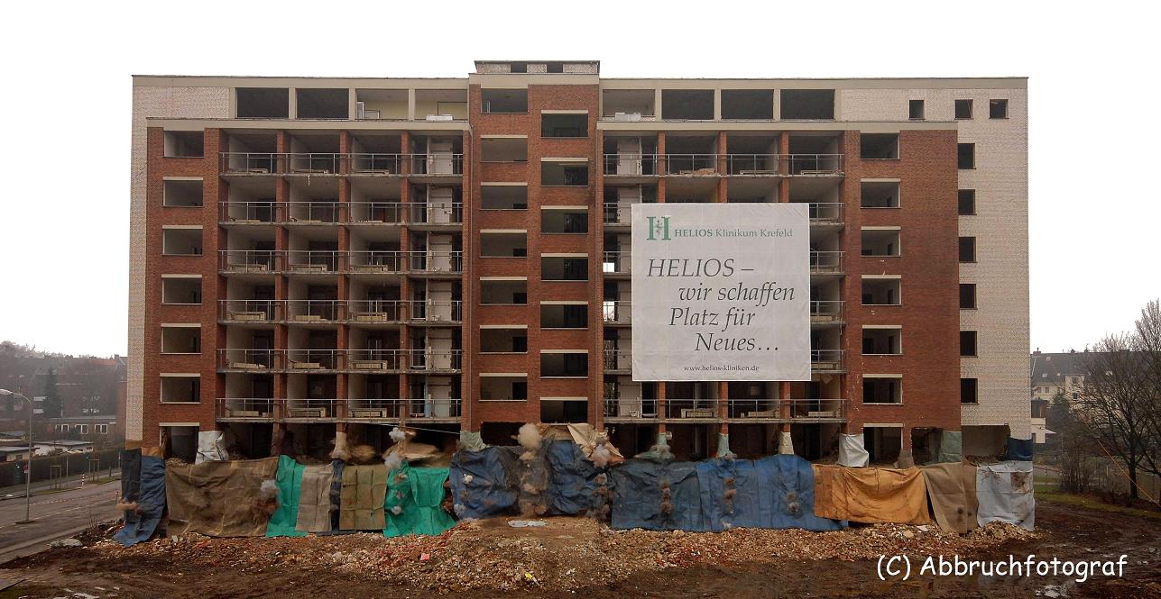

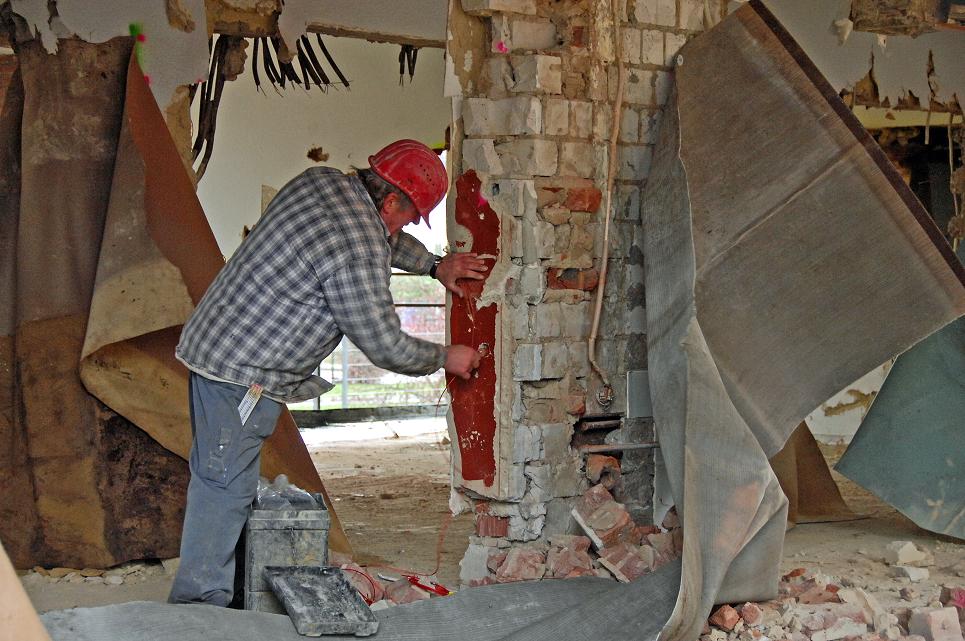

Im Erdgeschoss und in der ersten Etage wurden Wände so gezielt entfernt, dass bei der Sprengung ein Keil in das Haus gesprengt wird und sich das Gebäude (ähnlich wie beim Fällen eines Baumes) zur vorgegebenen Richtung neigt.
Gerademal 10 Kilogramm Sprengstoff wird das Gebäude zum Kippen bringen.

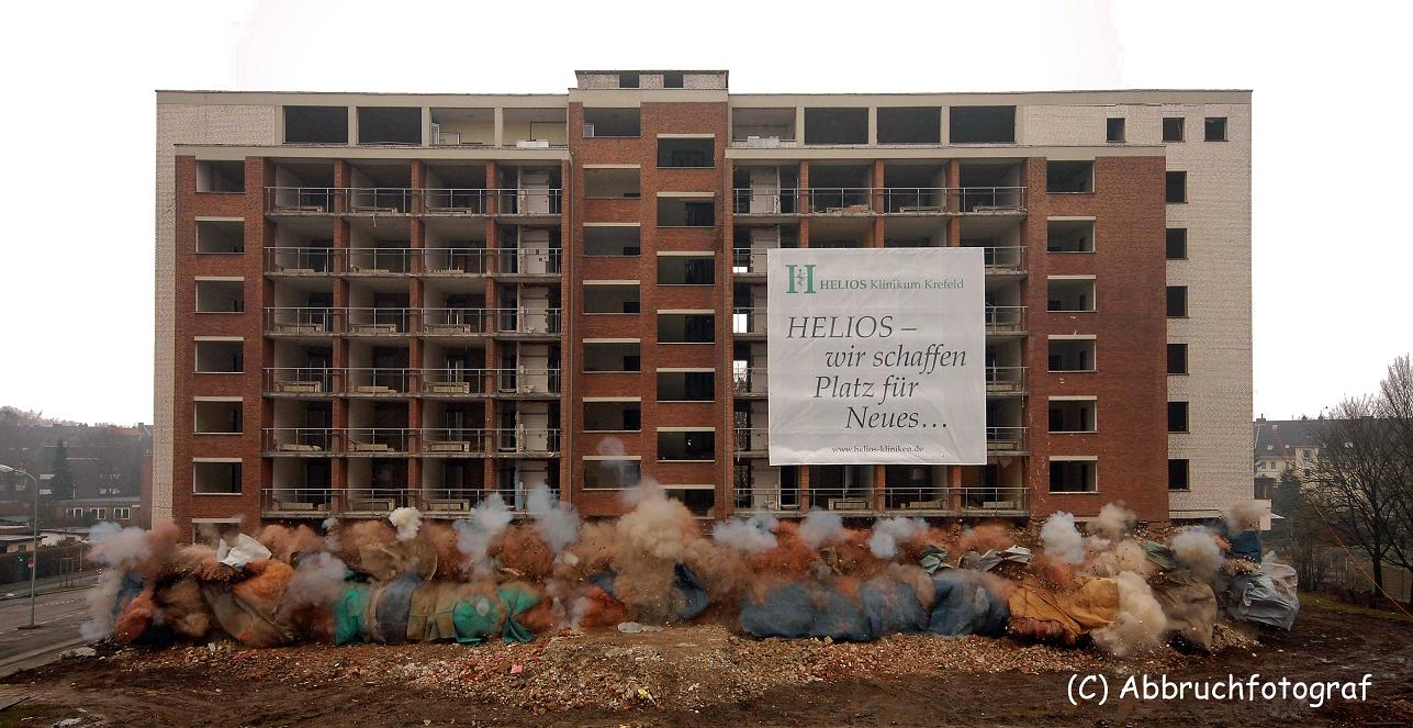

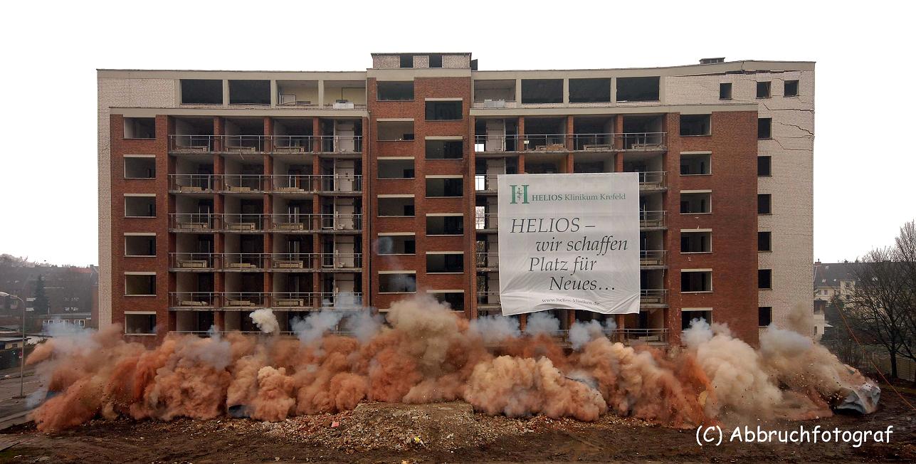

Am Samstag dem 7. März 2009 war es dann soweit.
