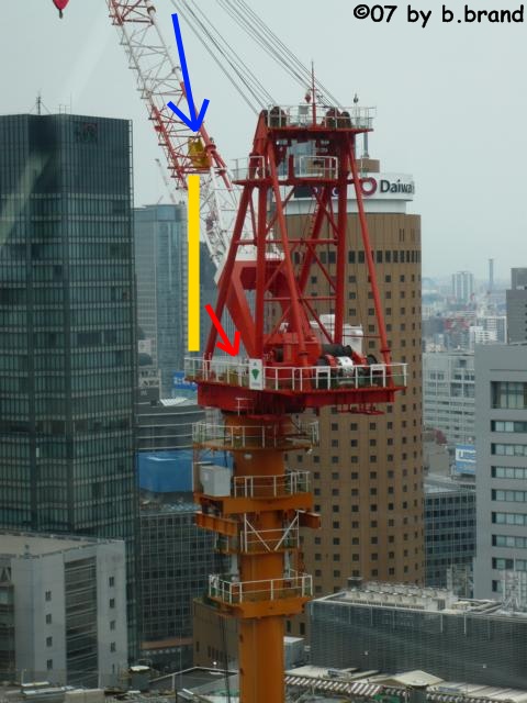

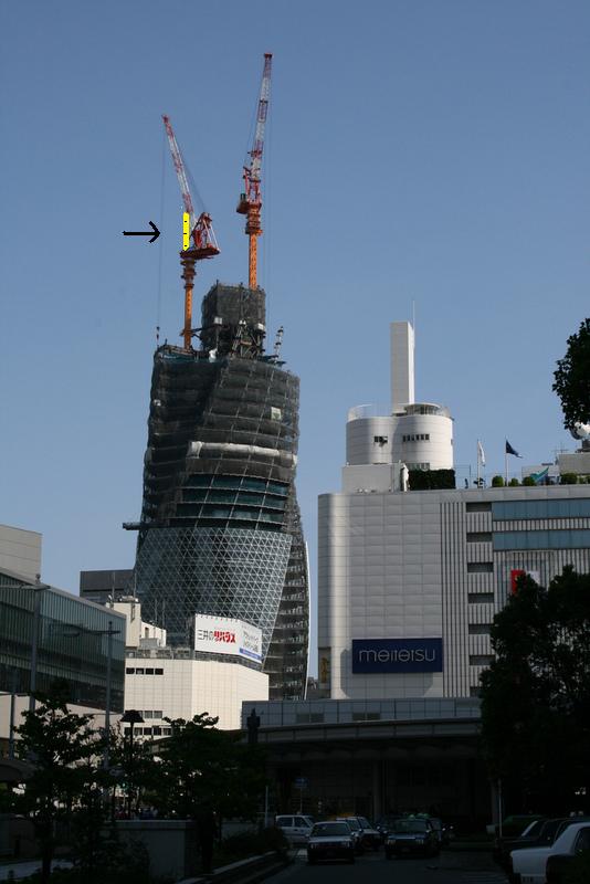

Hat jemand auch die klettervorgang von diese krane gesehn?
Der kran setzt ein turmstuck IN der drehbuhne auf ein andere, und dan klettert der kran nach oben,
die hole in der turm(rohren) sind davor spezial gemacht.
Ich gehe bilder suchen!
Gruss Maarten.
Den Klettervorgang hatte ich mir auch von einer Fachperson wo ich damals in Japan war erklären lassen.
Auf dem Bild von mir zeige ich es Euch noch ein bisschen besser. Der gelbe Strich würde das Turmstück zeigen, wo an einer extra dafür eingerichtete, Einrichtung (Blauer Pfeil) an einer speziellen Flasche hoch gezogen wird. Dann wird die Wippe nach hinten gezogen, so das, das Turmstück genau in die Öffnung (Roter Pfeil) vom Drehkranz passt, das man dies danach auf das vorhanden Turmstück runter lassen kann. Da wird alles verschraubt, und so weiter. Danach klettert der Kran (Hydraulisch) an dem vorhandenen Turmstück hoch.
bearbeitet von Beat
