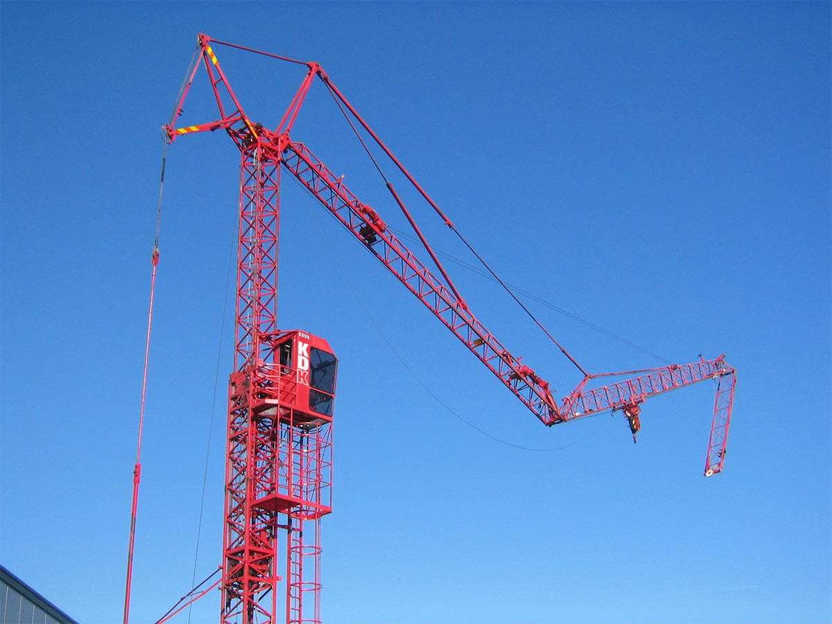

Kennst du den "Peiner SMK 206" kannst du mir sagen wieso der einen halben Tag zum aufbau braucht ? der stellt sich doch selbst auf !
Die Montagezeiten sind gerade bei den hydraulischen Kranen wesentlicher schneller. Im Bereich bis 25 Meter Ausladung ist eine Montagezeit von ca. 1 bis 1,5 Stunde zu erwarten. Mit Aufspindeln und Ballastieren.
Gast KDK-Krandienst
ja, da hast du auch recht. Aber Tatsache ist, das im Süden mehr Untendreher anzutreffen sind. Wenn dort irgendwo eine Baugrube ausgehoben wird, dann kann man sicher sein, das ein TDK hinkommt.
15 Minuten reine Kranmontagezeit ! (also nach abpratzten versteht sich !)
2009/03/post-13067-1236191456_thumb.jpg
