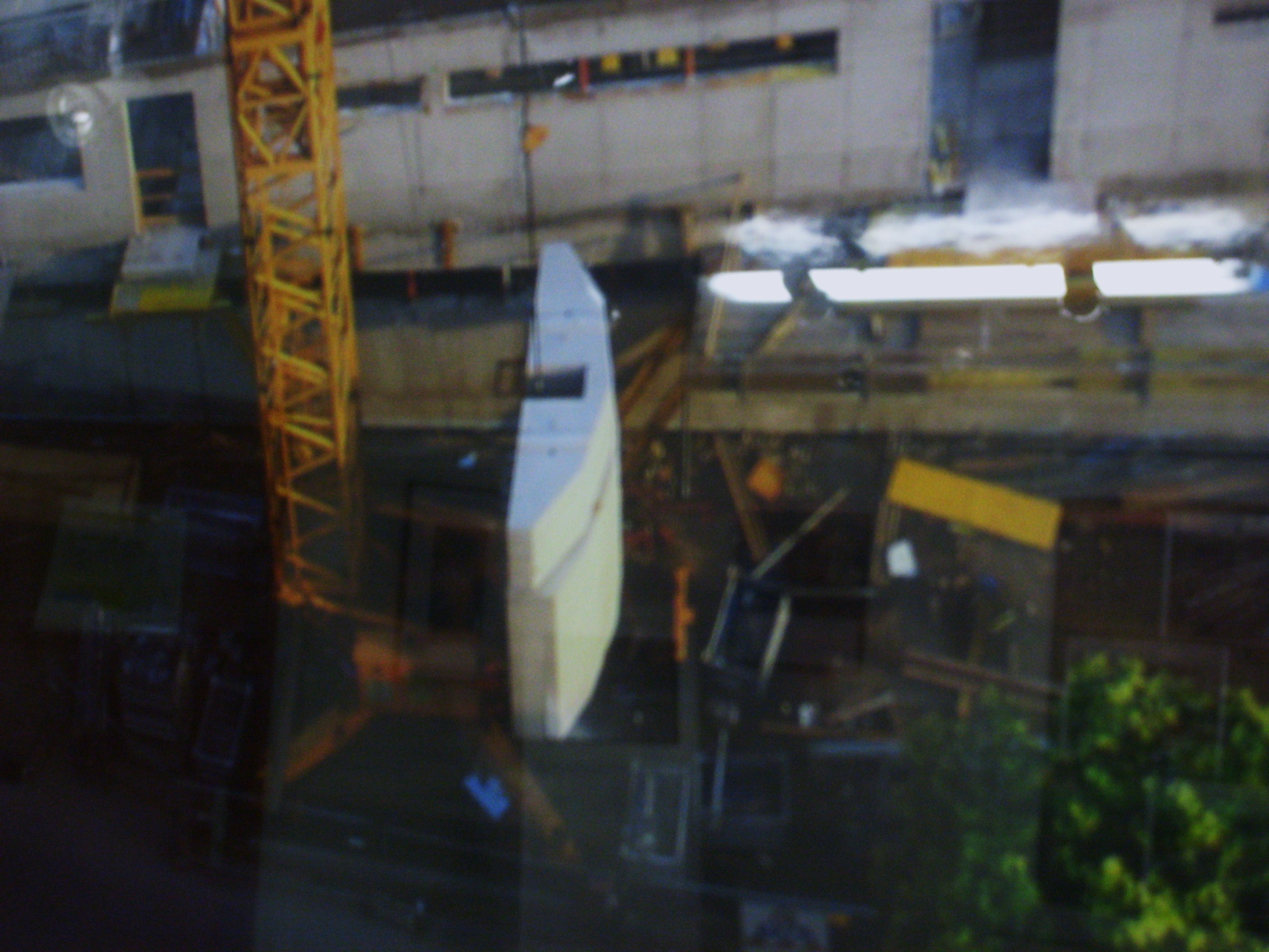

Hab heute ein Bild abfotografiert, das einen "Fehler" enthält. Ihr sollt den "Fehler" finden und erklären, warum es so ist...
Hallo Alwin,
Die oberen Ballastplatten scheinen von der Form her zu einem 28K oder so zu gehören, dafür würden auch die kleineren Abmessungen sprechen.
Gruß Marcus
Der oberste Gegenballaststein ist verschoben und somit der Kran nicht mehr betriebsbereit, außerdem fehlt die Verspannung der Gegenballaststeine welche dies erst zu gelassen hat! Gruß Mathias!
