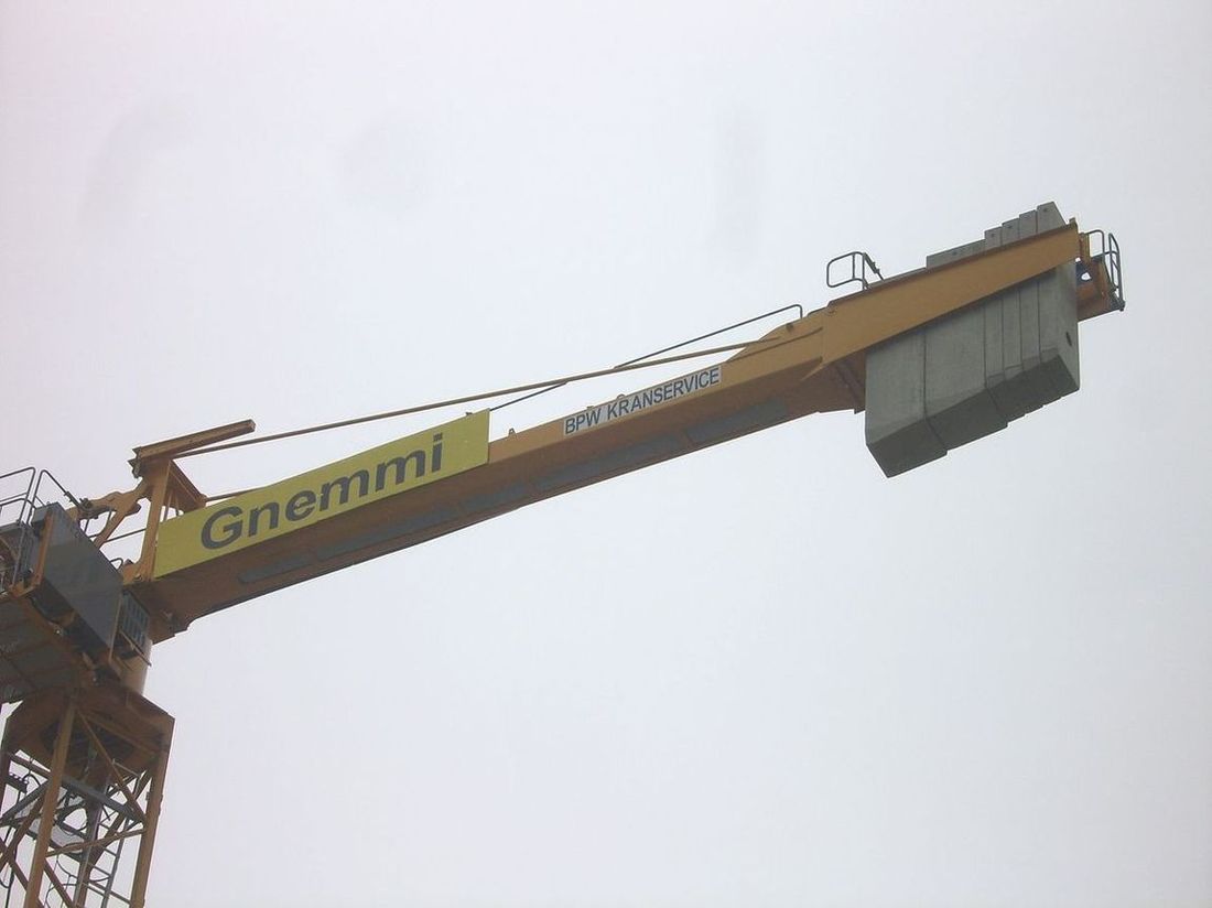

Gegenausleger. was mir erst jetzt auffält ist, das, dass "Windleitblech" am Ende fehlt, habe ja weiter vorne schon einen anderen 128er abgelichtet und der hatte eins. Jetzt würde mich interessieren ist das auf Kundenwunsch abnehmbar?
Hi Tinu!
Das Windleitblech wird je nach Auslegerlänge dran gelassen oder demontiert. Da der 128er verkürzt bei der Baustelle eingesetzt wird, wurde das Blech weggeschraubt. Übrigens ist der Kran gemietet, schau mal gaaaanz genau tongue.gif
Gruss Matthias
Bei ganz kurzen Auslegern wird es sogar vorne im Ausleger montiert, damit er in die richtige Richtugn dreht...

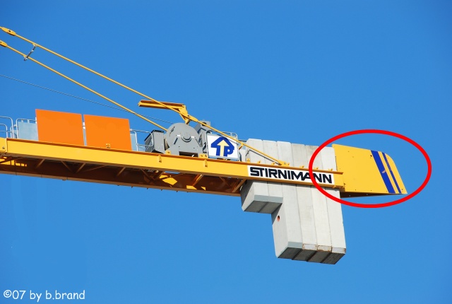

Ich denke das was Ihr hier als "Windleitblech" bezeichnet, damit meint Ihr sicher diese Gegenauslegerende.
Das diese Bleche als Windleitblech eingesetzt werden, denke ich am allerwenigste. Dies würde ja überhaupt keinen Sinnmachen. Den Windleitbleche werden meistens im Ausleger angebracht, und nicht am Gegenausleger.
Mit dieser Aussage liegst Du eh falsch. Wen man logisch überlegt merkt man schnell das die Aussage so nicht stimmen kann, kein Sinn machen würde.
Windleitbleche werden immer nur bei Kranen mit verkürztem Ausleger (wen überhaupt) angebracht. Dan meistens am Ausleger. Auch da geht nichts ohne Ausnahmen wink.gif Also kann die Aussage das wen der Ausleger verkürzt ist, die Windleidbleche demontiert werden ja nicht stimmen. Würde ja auch kein Sinn machen.
Hier die Erklärung zum Thema Windblech, was der Zweck dieser Bleche ist. Alles andere ist nicht richtig, wie es hier geschrieben wurde.
Windleitbleche werden bei Kranen mit verkürztem Ausleger eingesetzt. Man Simuliert so die Tatsächliche Länge des ganzen Auslegers. Die Kraft der Motoren beim Schwenken ist ja immer die Selbe. Hat man einen verkürzten Ausleger hies dies, das der Kran mit weniger Kraft geschwenkt werden kann. Hat man diese Windleitbleche eingesetzt, so ist dies zum Schwenken des Krans immer noch so, als ob die totale Länge des Auslegers dran ist. Man nutzt so mit dem einsetzen der Windleitbleche, den Luftwiderstand, im Ausleger, und simuliert so punkto Kraft der Motoren, immer noch die totale Länge des Auslegers. Für den Kranführer eine grosse Hilfe. So vermeidet man das der Kran mit kurzem Ausleger zu schnell dreht, wen man als Kranführer nicht so dran gewöhnt ist.
Dazu kommt noch das diese Windleidbleche sehr selten eingesetzt werden. Die Krane bei denen dies auch wirklich gemacht wird, die haben meistens nicht über 30m Ausleger. Es handelt sich dabei öfters um Schwerlastkrane.
Diese Gegenauslegerspitze ist demontierbar. Wie gesagt es handelt sich hier nur um ein Blech, rein Optisch. Um Gegenauslegerlänge am Lagerplatz, und beim Transport zu sparen demontier man diese Bleche, weil die ja so keinen Sinnmachen.
Kurzer Ausleger würde bedeuten: Windblech einsetzen, und nicht demontieren wink.gif

Hi Tinu!
Gruss Matthias
Hi Matthias
Also wenn du jetzt auf den BPW Kranservice Kleber auf den Gegenausleger, an der Lasttafel und an der Kabine anspielst........ JA OK habe ich nicht übersehen ABER!!! wink.gif ich dachte das gehört dazu, weil ich davon ausging das DIE den Kran montiert haben.......
Nunja man hätte es auch am Gnemmischild erkennen können den auf dem Schild fehlt noch das weisse G auf schwarzem Untergrund...... tongue.gif
Gruess Tinu

Das wurde mir vom Besitzer des Krans so mitgeteilt. Dachte zuerst auch dass es nur einen optischen Zweck erfüllt, aber es wird tatsächlich nur bei verkürztem Ausleger weggenommen, und der muss es garantiert wissen. Ich hab das sicher nicht falsch verstanden...
Gruss Matthias
Edit: @Tinu: Kein Problem, nein der gehört zum Mietpark von BPW smile.gif bearbeitet von potain
